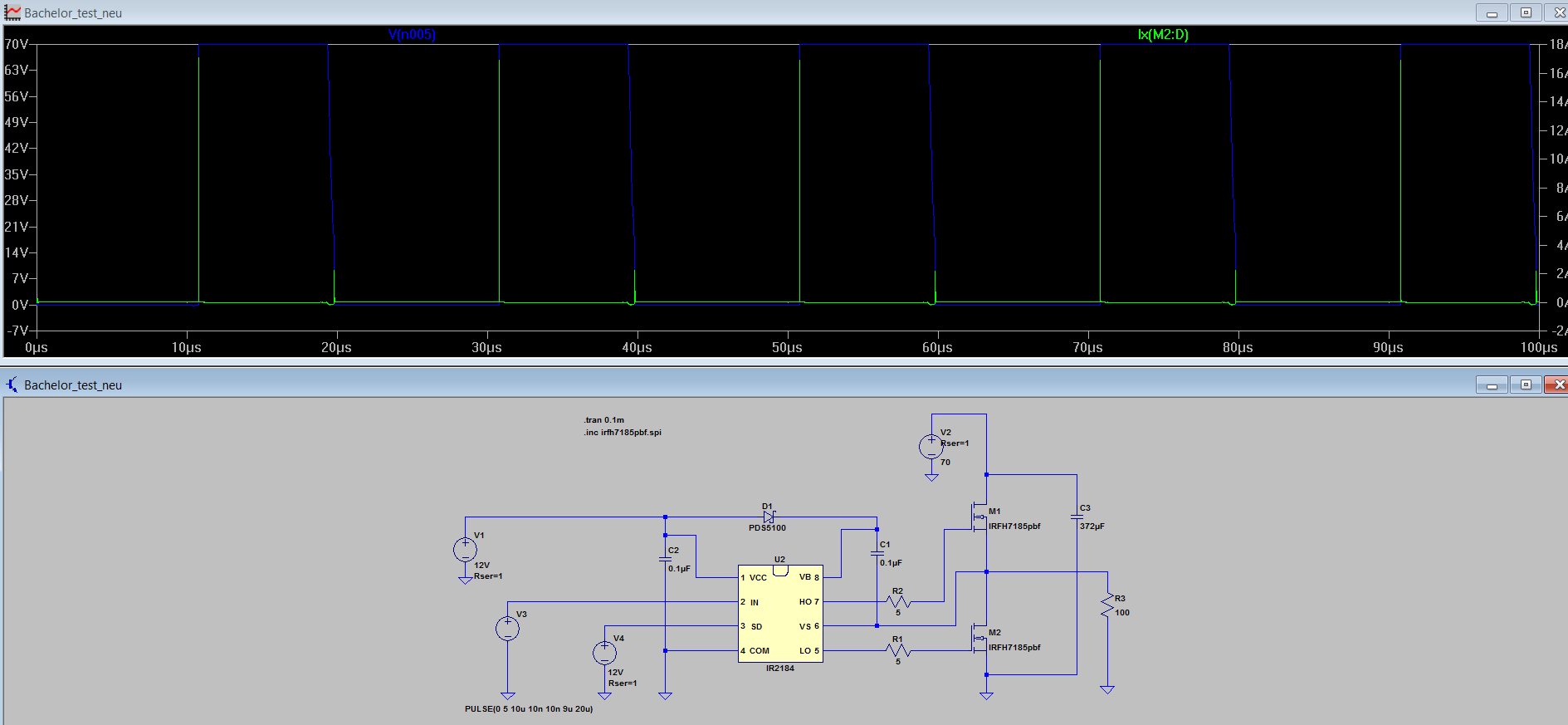

Hallo, Ich habe soeben meine Halbbrücke mit LTspice simuliert. Das Diagramm zeigt sowohl Spannung als auch Strom am low-side MOSFET. Nun zu meinen Fragen. (1)Sollte bei U_ds nicht eine Überspannung beim Ausschalten zu sehen sein? (2)Sollte bei I_d nicht eine Stromspitze beim Einschalten zu sehen sein? (3)Wieso ist der Strom auf einen konstanten Wert 0A, sollte er nicht eine Rampenform besitzen? MFG Max
Bearbeitet durch User
Max Krach schrieb: > > (1)Sollte bei U_ds nicht eine Überspannung beim Ausschalten zu sehen > sein? Warum? Du hast ja keine Induktivität als Last. > (2)Sollte bei I_d nicht eine Stromspitze beim Einschalten zu sehen sein? Hängt vielleicht vom Modell des MOS-Fet ab. Es gibt da schon mal ganz kurze Peeks mit sehr hohen Werten. Die Simulation an sich ist ja idealisiert. Du hast ja zumindest schon mal in der Spannungsquelle einen Serienwiderstand vorgesehen. Ohne Angabe wären es 1 mOhm, glaube ich. > (3)Wieso ist der Strom auf einen konstanten Wert 0A, sollte er nicht > eine Rampenform besitzen? Siehe oben. Du denkst wohl an eine Schaltung mit Induktivität. MFG klaus
Max Krach schrieb: > (2)Sollte bei I_d nicht eine Stromspitze beim Einschalten zu sehen sein? Reichen dir deine dicken Spitzen nicht? (Leider ist die Skalenbeschriftung abgeschnitten)

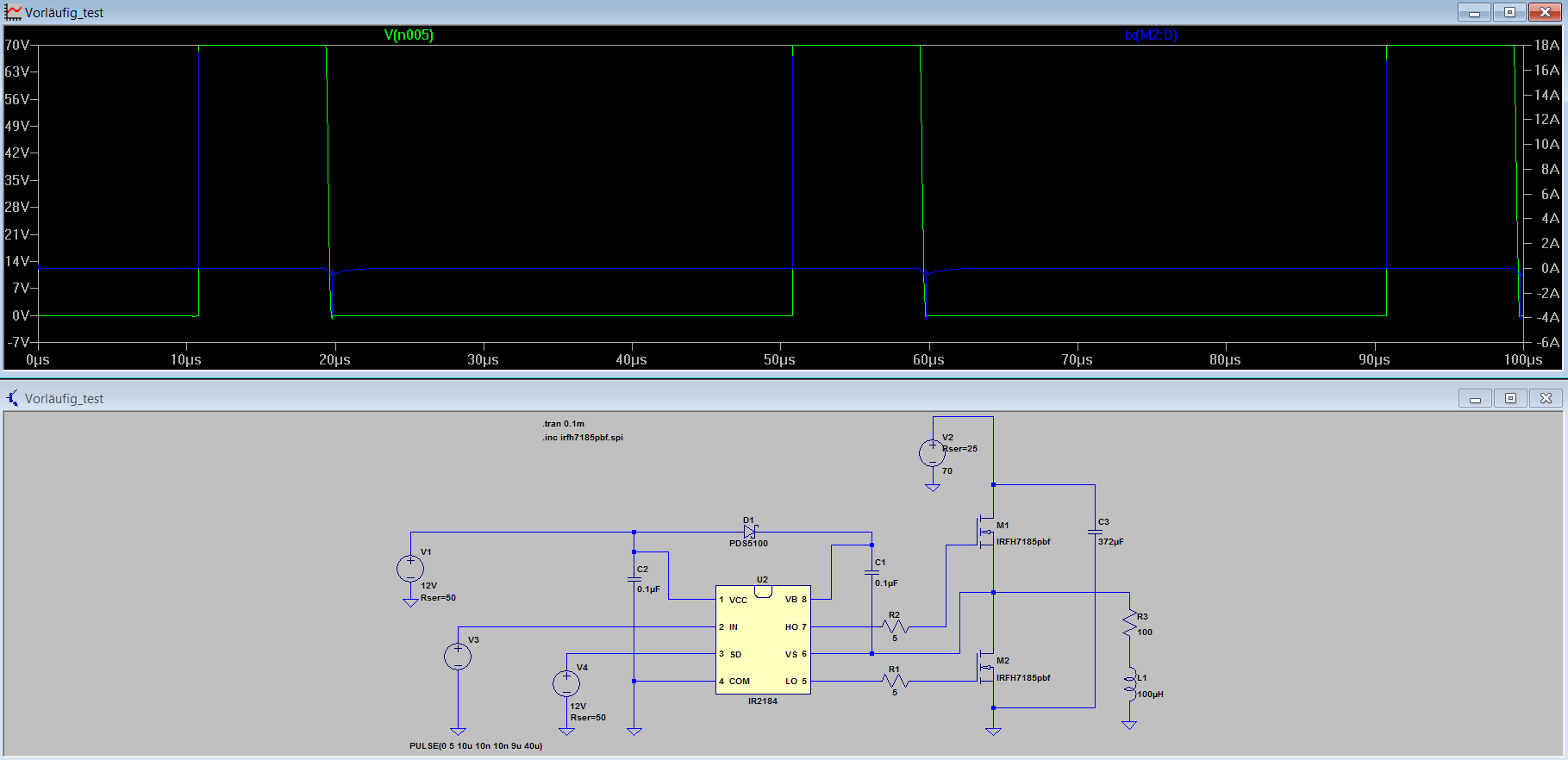

Hallo, Ich habe jetzt die Spannungsquellen mit reellen Innenwiderständen versehen und eine Induktivität als Last hinzugefügt. Trotzdem bleibt der Strom I_d durch den unteren MOSFET, mal abgesehen von dem 18A peak, auf 0A.
Hallo, stelle mal die Simulation und das Include-File hier zur Verfügung. Noch eins, ist mir gerade aufgefallen. Die Last sollte eigentlich nicht auf Masse abgeschlossen werden sondern auf UB/2. Schau Dir bei Schmidt mal den Halbbrückengegentaktwandler an. http://schmidt-walter.eit.h-da.de/smps/smps.html mfg. Klaus.

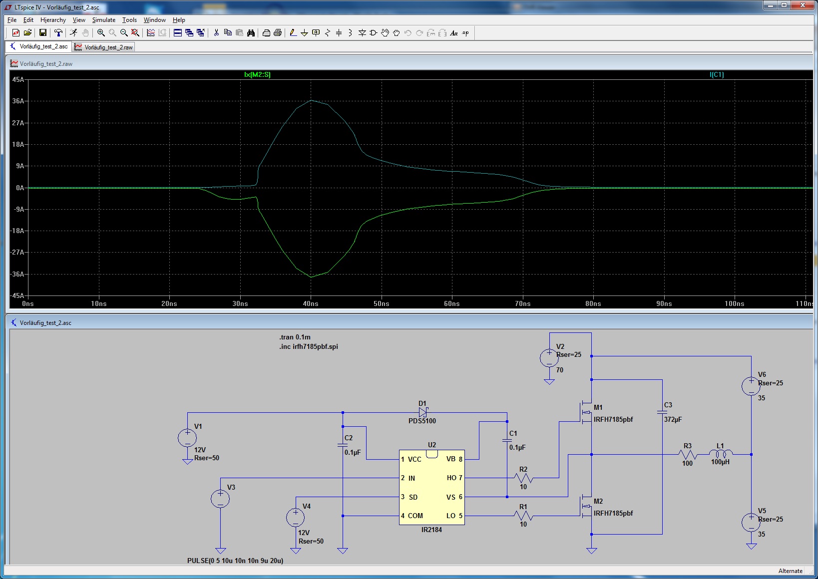

Hier ist die Simulation mit der MOSFET include datei sowie dem Treiber.

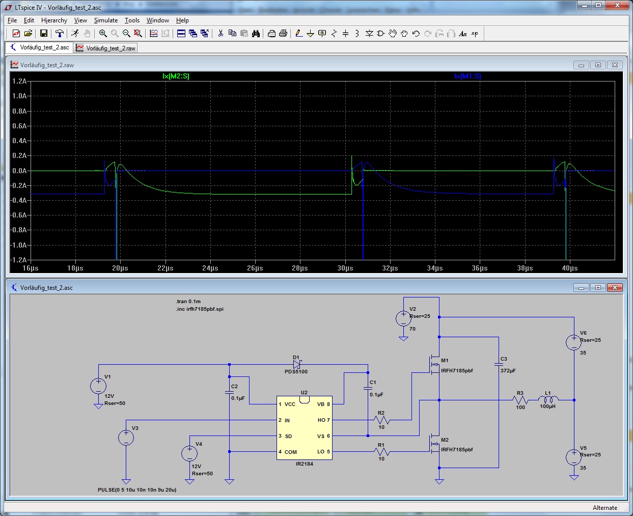

Hallo Max, eigentlich ist klar warum durch M2 kein Strom fliesst. Es liegt in der Phase in der M2 durchschaltet keine Spannung an. Du betreibst Deine Halbbrücke asymmetrisch. Ist das so gewollt und hat das einen tieferen Grund? Schau Dir meine Änderung an. mfg. Klaus.
okay das gibt sinn, vielen Dank. Eine Frage habe ich aber noch: Warum ist der erste Strom-peak durch T2 bei 36A während alle anderen bei ~10A liegen?
Hallo Max, ja manchmal staunt man nur wo denn so viel Strom herkommen könnte. Der Peek ist nur 14 ns breit. Er kommt über C1. Schuld sind die Anfangsbedingungen. Die Spannungsquelle V1 ist sofort auf 12 V. Der Strom fliesst über D1, C1 und M2. Bei D1 und vor allem M2 sind die Kapazitäten daran beteiligt. mfg. klaus.
