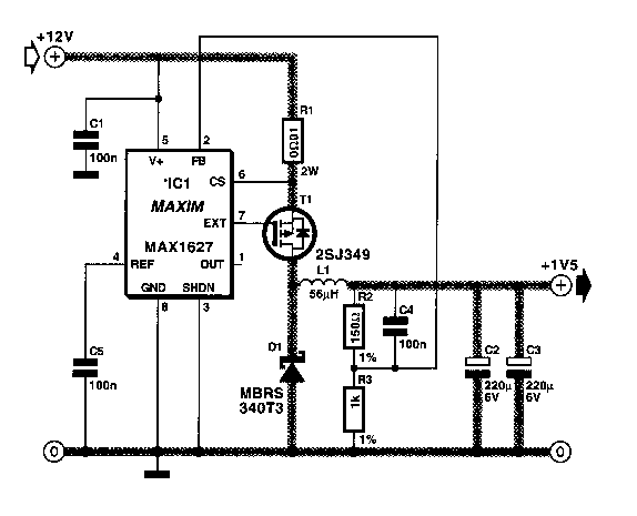

Hallo. Ich möchte Gerne ausgehend von 12V eine 1,42V (oder 1,5V) Spannungsquelle bauen die dauerhaft 16A liefern kann. Weder Festspannungsregler noch Stepdownwandler haben mir bis jetzt geholfen. Wie kann ich das Bauen? Danke schon mal im voraus.

Paul schrieb: > Weder Festspannungsregler noch Stepdownwandler haben mir bis jetzt > geholfen. Und warum nicht? Hier gibts z.B. einiges zur Auswahl http://webench.ti.com/webench5/power/webench5.cgi

>Nur stell ich mich >wohl doof an eines zu finden. Ja. Das musses wohl sein. GOOGLE: "DC/DC" "output 1.5 v" "30 Watt" Treffer z.B. http://www.murata-ps.com/data/power/cd-dcdc_pdb1.pdf ---> Typ OKY-T/10, T/16-W5 http://www.murata-ps.com/data/power/oky-t10-t16-w5.pdf Gruss

Erich schrieb: > Treffer z.B. > http://www.murata-ps.com/data/power/cd-dcdc_pdb1.pdf > ---> Typ OKY-T/10, T/16-W5 > http://www.murata-ps.com/data/power/oky-t10-t16-w5.pdf Da braucht er aber noch einen Vorregler, da das Teil nur bis 5,5V Eingangsspannung geht ...
Dietrich L. schrieb: > Da braucht er aber noch einen Vorregler, da das Teil nur bis 5,5V > Eingangsspannung geht ... Im ersten pdf findet sich auch ein Typ mit 12V eingang, OKY-T/16-D12x-C.

ti.com > Power Management > Power Modules Dann unter Package Group alles mit Module (z.b. Through-Hole Module) auswählen. Exemplarisch PTH12030 12 Vin 1,2 - 5,5 Vout max. 26 A kostet halt ~30 Euro

Guckst Du hier: http://www.ebay.de/sch/ServerKomponenten-/51240/i.html?_from=R40&_sop=2&_nkw=vrm+modul&rt=nc&LH_BIN=1 OK, Link will nicht funktionieren, also man gebe bei Ebay "VRM Modul" ein... Preis: 2 Euro! Ausgangsspannungen sind meist etwa im gewünschten Bereich, Strom passt locker. Die Spannung kann man garantiert mit nem Widerstand sauber anpassen...
Ich würde mir die Buck Converter Controller für die Versorgung von CPUs anschauen. Bei der Spannung will man eh was mit Synchrongleichrichter und die Steuerung dafür haben die alle eingebaut. Sowas wie nen ISL6556... Vorwarnung: Die meisten Controller sind für Polyphase Systeme ausgelegt, weil CPUs ein klein wenig mehr Strom als 16 A benötigen.
Ich wüßte nur etwas in dieser Art: APTS020A0X43 Uin 4,5-15V Uout 0,69-5,5V Imax 20A http://de.mouser.com/ProductDetail/GE-Critical-Power/APTS020A0X43-SRZ/?qs=sGAEpiMZZMt6Q9lZSPl3RZ%252b%252bVUVDyW2Ox9lxoohJ5c0%3d Datenblatt: http://www.mouser.com/ds/2/167/APTS020A0X-12117.pdf PS: gerade auf E-Bay wiedergefunden http://www.ebay.de/itm/400623828082

Wie wäre es mit dem? http://www.linear.com/product/LTC1735 Synchronizable/Programmable Fixed Frequency OPTI-LOOP™ Compensation Minimizes COUT ±1% Output Voltage Accuracy Dual N-Channel MOSFET Synchronous Drive Wide VIN Range: 4V to 36V Operation VOUT Range: 0.8V to 6V Internal Current Foldback Output Overvoltage Crowbar Protection Latched Short-Circuit Shutdown Timer with Defeat Option Very Low Dropout Operation: 99% Duty Cycle Forced Continuous Control Pin Optional Programmable Soft-Start Remote Output Voltage Sense Gruß MArtin
Martin schrieb: > Wie wäre es mit dem? > > http://www.linear.com/product/LTC1735 Ganz schlecht. Ist SMD, kein Fertigmodul, man muss ein Layout dazu machen, und das sicher nicht einseitg, und mit mangelnder Erfahlung auch sicher mehrfach... Wenn Linear, dann vielleicht hier was: http://www.linear.com/products/uModule_Buck_Regulators
