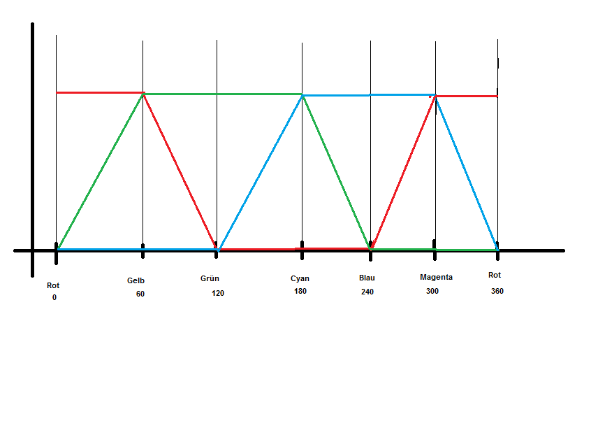

Karl Heinz schrieb: > Alternativ kann man sich auch ein einfaches RGB Schema zurecht legen, > welches den Farbraum Rot->Grün->Blau->Rot in zb 360 Werten abbildet und > näherungsweise einen Farbkreis ergibt, in dem man wiederrum relativ > leicht zwischen 2 Farben überblenden kann. Das stimmt zwar nicht > wirklich und ist einem HLS Zwischenschritt unterlegen, allerdings ist > das auch nur theoretisch, da die meist verwendeten RGB LED sowieso nicht > kalibriert sind und sich die theoretische Farbe auch nur angenähert aus > den RGB Werten ergibt. Denn welches Rot ist den schon das richtige Rot? > Für normale Farbübergänge, die entlang eines Farbkreises ein Rot in ein > Grün überblenden sollen reicht diese genäherte Version vollkommen aus. der meinung bin ich auch, dass es so vollkommen ausreicht. so genau muss es ja nicht sein :) und gibt es dafür auch schon fertige codes.?
08flyer schrieb: > der meinung bin ich auch, dass es so vollkommen ausreicht. so genau muss > es ja nicht sein :) Das ist dann nicht weiter schwer. Mehr als lineare Interpolation zwischen 2 Werten muss man dazu nicht können. (siehe Bild) Man teilt sich den 360 Farbkreis in 6 Abschnitte auf. In jedem Abschnitt wird irgendeiner der 3 Farbkanäle auf bzw. abgedimmt. Kennt man also die Farbnummer seiner Farbe, dann kann man ganz leicht bestimmen, wie die zugehörigen RGB Werte sind. Beim Wert 0, den ich mal willkürlich als Rot angenommen habe, hat man also Rot. Mit steigenden Nummern kommt immer mehr Grün dazu, bis Grün zu 100% aufgedreht ist. Man ist also bei der 60 angelangt und die Farbe, die man jetzt sieht (na ja, mehr oder weniger) ist Gelb. Bei einem Farbwert von 30 wäre also Rot immer noch bei 100% während Grün bei lediglich 50% dahin dümpelt. Blau ist dabei die ganze Zeit bei 0. Der nächste Abschnitt ist der Übergang Gelb nach Grün, bei dem Grün auf 100% bleibt, während Rot linear abnimmt (Blau ist die ganze Zeit auf 0). Und so geht es weiter. In jedem der 6 Abschnitte wird eine der 3 Farben von 0 bis zu 100% aufgezogen bzw. von 100% bis auf 0 runtergezogen. und das wars dann auch schon. Nach allen 6 Abschnitten, die ich recht willkürlich mit jeweils 60 Einheiten angenommen habe, landet man wieder bei Rot. die 60, bzw. die 360 für einmal rundum sind recht willkürlich und stammen einfach nur daher, dass ein Kreis 360° hat. Aber im Grunde kann man das alles auch mit anderen Zahlen machen. Insbesondere mit Zahlen, die man dann komplett ohne lineare INterpolation mehr oder weniger direkt als PWM Werte benutzen kann. Schreib dir eine Funktion, der du die Farbnummer 0 bis 359 übergibst und die dir die zugehörigen RGB Werte ausrechnet. Ist nicht weiter schwer

Die Funktion interpolate musst du natürlich noch schreiben. Sie macht nichts anderes als eine Zahl im Bereich 0 bis 59 auf die jeweils angegebene Gerade umzumappen. Aber das ist nicht weiter schwer. Ist einfach nur eine lineare Gleichung, die auf die 60 Intervallbreite abgestimmt ist.

Karl Heinz schrieb: > Aber das ist nicht weiter schwer. > Ist einfach nur eine lineare Gleichung, die auf die 60 Intervallbreite > abgestimmt ist. Dann wäre es doch viel einfacher, den Kreis auf 6*256=1536 aufzuteilen. Für die Farben könnte man sich dann jede Skalierung sparen. Schlimmstenfalls braucht man eine Subtraktion.
Mike schrieb: > Karl Heinz schrieb: >> Aber das ist nicht weiter schwer. >> Ist einfach nur eine lineare Gleichung, die auf die 60 Intervallbreite >> abgestimmt ist. > > Dann wäre es doch viel einfacher, den Kreis auf 6*256=1536 aufzuteilen. Naürlich. Aber es ist ja nicht mein Projekt. Ein bischen 'Entwicklungsarbeit' und Gehirnschmalz muss er schon auch selbst investieren.

Hallo, zum Thema Linearisierung durch Logarithmierung ist noch zu sagen, dass die vorgestellte Methode erhebliche Helligkeitsschwankungen aufweist, wobei die Grundfarben (rot, grün, blau) dunkler und die Mischfarben (gelb, cyan, magenta) jeweils bis zu doppelt so hell sind. Möchte man also ein wirklich gleichmäßiges durchlaufen des Farbkreises erreichen muss man also entweder eine echte HSV-RGB-Wandlung machen oder aber die vorgestellte Kurve entsprechend anpassen. Das sieht dann eher so aus wie im Anhang, wobei natürlich gelb, cyan und magenta nicht so hell dargestell werden, wie sie an sich könnten. Schöne Grüße, Martin
