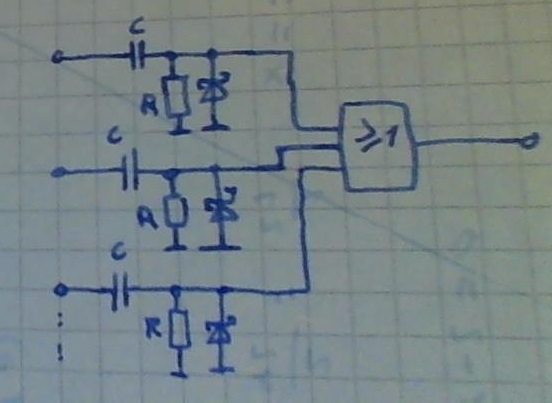

Moin Leuten... ich habe die 6 Kanäle meines RC Empfängers über ein ODER-Gatter geschickt um wieder das Summensignal zu erhalten. Nun ist die Pause zwischen den Impulsen zu kurz. Der PPM zu USB Umsetzer von Thomas Pfeifer kann die Signale nicht anständig umsetzen. Kann mir jemand sagen wie ich die Pausen zwischen den Impulsen verlängern kann? Am besten so simpel wie möglich und ohne FlipFlops. Danke schonmal im Voraus. MfG Rush
Mit ein paar Monoflops. Ich habe dieses Problem mit einem kleinen ASM-Programm für einen PIC16 gelöst.
Mir erscheint das Problem irgendwie zu simpel um noch ein Programm schreiben zu müssen... wobei das kein Problem wäre. Aber zwei, drei Bauteile auf die Lochraster zu löten ist dann meißtens doch schneller. Ich habe leider keine Monoflops da. Hat noch jemand einen Vorschlag?
Das Problem ist aber nicht simpel zu lösen.
Rush ... schrieb: > Mir erscheint das Problem irgendwie zu simpel um noch ein Programm > schreiben zu müssen Ist Hardwaretechnisch aber die einfachste Lösung und auch billig, so ein PIC16F505 kostet 70c und Außenbeschaltung ist nur ein 100nF Kerko. Wenn der Empfänger Push-Pull Ausgänge hat und du R und C richtig berechnest, könnte es so wie im Anhang funktionieren.
