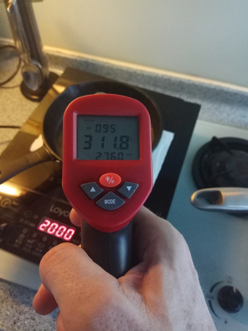

Sorry, ich spiele gerade mit dem Gedanken mir ein Vapor Phase Geraet zu basterln und gehe ein paar alten Themen durch um nicht immer ein 'benutze-die-Suchfunktion-du-****' zu bekommen. Also: MaWin schrieb: > Oberhalb der Pfanne sind keine starken magnetischen Wechselfeder mehr, > aber auch niemals die nötigen zumindest 230 GradC, eher mehr weil ja die > STRAHLUNG von dort zu 230 GradC auf der Platine führen muss,, da hat > vorher der Temperatursensor unter der Pfanne abgeschaltet. > > Mit Galden in der Pfanne geht es vermutlich. Das hat mich mal neugierig gemacht, meine schaltet nicht ab und ich komme locker auf >300°C mit der gusseisernen Pfanne. Wobei ich die Pfanne mit etwas Pappe von der Platte entkoppel um die Induktionsplatte nicht durch die Rueckstrahlung zu beschaedigen, ist ja alles nur Plastik. Mit meiner Induktionsplatte sollte es damit doch gehen. Ist nur die Frage ob die Umsetzung mit normaler Herdplatte nicht einfacher ist.

vhjvfjkla schrieb: > Jan B. schrieb: >> t mich mal neugierig gemacht, meine schaltet nicht ab und ich >> komme locker auf >300°C mit der gusseisernen Pfanne. Wobei ich die >> Pfanne mit etwas Pappe von der Platte entkoppel > > Pappe, die bei >300°C nicht qualmt -- Jaja. Die Pappe wurde braun und hat stark gerochen. Gequalmt wohl nicht weil die Pfanne einen glatten Boden hatte. Wenn zur Hand ist Glasgewebe sicher besser. Wolfgang schrieb: > Jan B. schrieb: >> Mit meiner Induktionsplatte sollte es damit doch gehen. Ist nur die >> Frage ob die Umsetzung mit normaler Herdplatte nicht einfacher ist. > > Besser für die Bauteile wäre wohl eher ein Mini-Ofen, erweitert um einen > kleinen uC + SSR für die Temperaturregelung. > http://www.adler.com.pl/index.php?id_prod=ad_6003&lng=en Und das Galden da einfach reinkippen, oder? ;-)

Bürovorsteher schrieb: >> Und das Galden da einfach reinkippen, oder? > > Ich rate dringend davon ab. Ab 290 °C beginnt die thermische Zersetzung, > bei der dem Vernehmen nach Flusssäure freigesetzt wird. Sehr ungesund. Das ist ja nicht das Ziel. Ziel ist das Galden auf 230°C zu erhitzen und dort zu halten. Da frage ich mich halt ob das mit Induktion machbar ist. Bei meinem 315°C Test ging es nur darum mal zu testen ob meine Indu-Platte abschaltet - tut sie nicht. Ich hab nur mit 2000W getestet, das ist das Max meiner Platte. Ich werde es mal mit weniger testen. Man koennte auch mal testen ob mal Oel bei 200°C (eins was da noch nicht raucht) halten kann. Das gute bei Induktion ist (nach meiner Meinung) das wenn man die Platte AUS schaltet die Energie sich eben nicht in einer recht schweren Herdplatte speichert. Oder sehe ich das alles falsch? So ein Geraet wie hier schwebt mir vor: http://www.imdes.de
