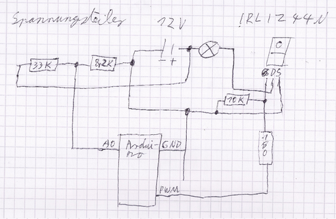

Hallo, ich habe vor eine Schaltung mit Hilfe eines Arduinos zu bauen, die eine LED-Beleuchtung (eines Quadrocopters) ansteuert, und sollte die Akkuspannung zutief sinken anfängt langsam zu blinken und je tiefer diese fällt desto stärker blinkt. Ich habe eine kleine Platine mit einem IRLIZ44N der alleine funktioniert und habe einen Spannungsteiler um die Spannung zu messen, dieser funktioniert alleine ebenfalls. Als ich aber beides zusammen eingebaut habe brannte mir jedes mal der Mosfet und zwei Kabel durch. Da ich nur 3 Mosfets habe und 2 nun kaputt sind wollte ich bevor ich den 3. auch kaputt mache erstmal das Internet um Rat fragen. Ich hatte die Idee eine Diode irgendwo einzbauen, damit der Strom nicht irgendwo in eine Falsche Richtung fliesen kann. Bin mir aber nicht sicher ob das helfen würde und wo es am sinnvollsten wäre.

1. Welche Kabel sind durchgebrannt ?(mal sie in deinem Plan rot an) 2. Mach ein Foto von deiner Konstruktion
Vermutlich gibt deine immens große Handzeichnung nit deinen Aufbau wieder. Klingel das mal mit einem Meßgerät durch.

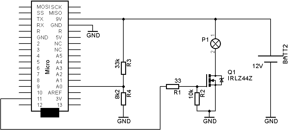

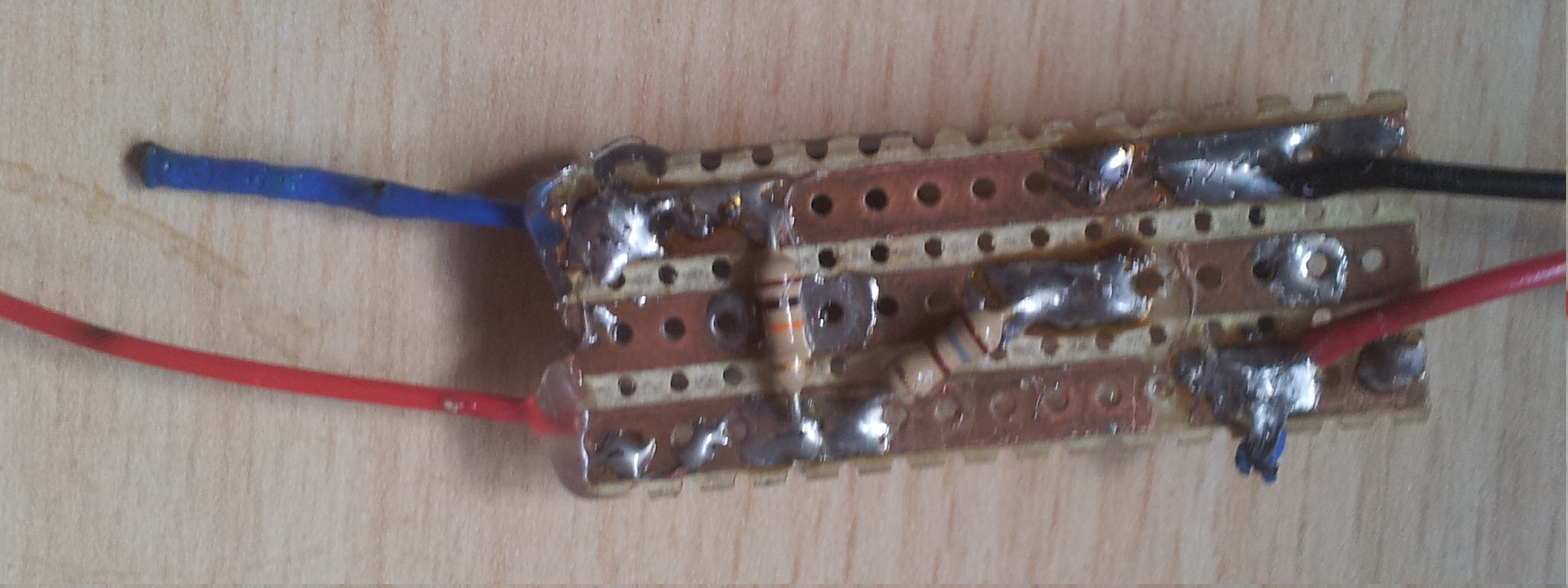

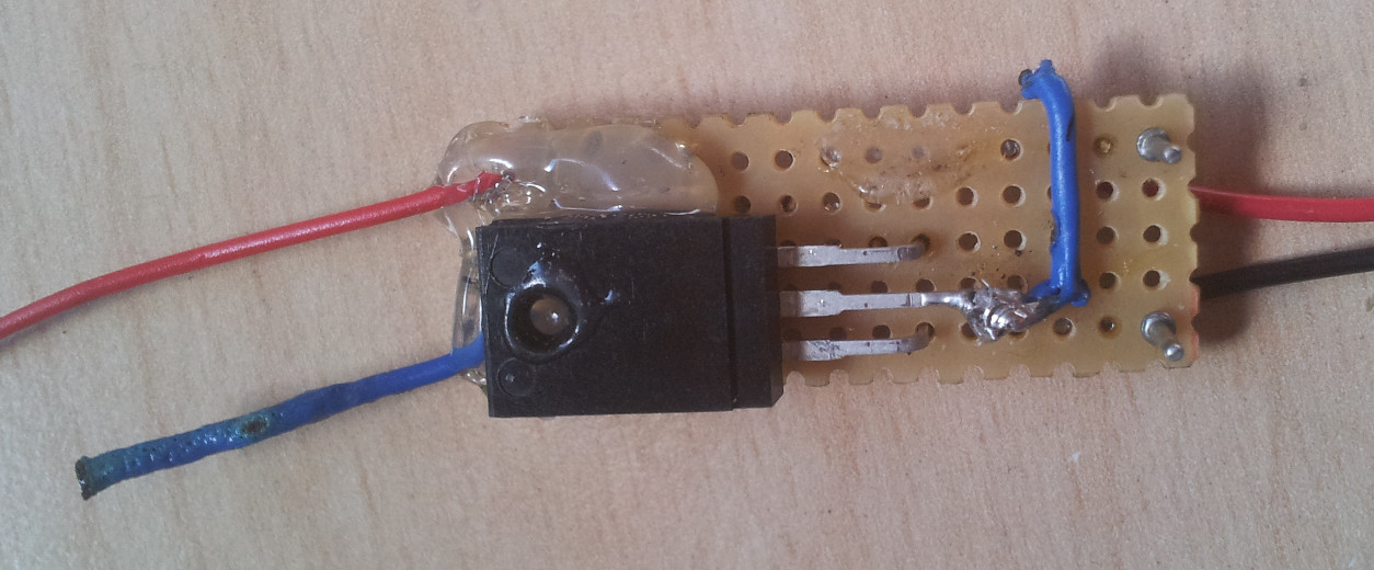

So ich habe mir jetzt ein wenig mehr Mühe gegeben. Hier ist mein Aufbau, Fotos der Platine und eine besser gezeichnete Schaltung. Im Aufbau ist zu sehen, dass die GND-Leitung vom Mosfet durchgebrannt ist und die GND-Leitung zum Spannungsteiler an den Akku angeschmorrt ist. (Die Klemme am Akku ist nicht angeshlossen, da der defekte Mosfet egal bei welcher Gatestellung den Strom durchlässt.)

@ Niklas Kohlmeyer (nikiosna) >Schaltung. Im Aufbau ist zu sehen, dass die GND-Leitung vom Mosfet >durchgebrannt ist und die GND-Leitung zum Spannungsteiler an den Akku >angeschmorrt ist. Da hast du wohl einen netten Kurzschluss gebaut. Woran man erkannt, dass so ein Akku gefährlich ist. Die erste Schaltung war eigentlich richtig. http://www.mikrocontroller.net/attachment/219171/Schaltung.png Die 2. ist es fast, aber im Schaltplan ist der Akku verpolt! Minus muss an Masse! Der kurze Strich ist Minus! http://www.mikrocontroller.net/attachment/219196/Schaltung.png Dein Lampenhalter ist GEFÄHRLICH. Wenn dort die Lampe sich ein wenig verdreht wird sie kurzgeschlossen und dir fackelt wieder alles ab! Deien MOSFET-Beschaltung stimmt nicht, der eine Widerstand hängt in der Luft. Ausserdem solltest du versuchen, möglicht Standardfarben für die wichtigsten Spannungen zu nutzen. Schwarz oder Blau für Masse, rot für VCC. Bei dir scheint es umgekehrt. UHHHH, deine Beschaltung des Gesamtaufbaus stimmt auch nicht! Du hast DRAIN auf Masse geklemmt, damit kann der MOSFET NIE sperren! Wo ist dein Spannungsteile für die Akkuspannung zum Arduino? Also, schalte die Bauteile WIRKLICH so wie im Schaltplan und es wird funktionieren!
Zumindest im Schaltplan ist ein Kurzschluß. Source ist mit beiden Polen der Spannungsversorgung verbunden.
Die Schaltung unten sieht auch böse aus: 1. die Batteriepole sind kurzgeschlossen 2. der Mosfet ist falschrum so kann auch nichts heile bleiben. Wenn die Schaltung falsch aufgemalt ist: wieviel Watt hat denn deine "LED", sieht aus wie ne normale Halogenbirne, bei 35W gehen da schon ganz schöne Ströme durch die Käbelchen, könnte auch daran liegen.
Und vor Allem: Minus ist Schwarz und Puls ist Rot. Ergo passt dein Paln nicht zum aufbau, denn im aufbau geht eine Strippe von Minus zum "Lampenhalter" und dann über die Lampe zum Mosfet. Das ist beim Schaltplan nicht so. Ergo wird der Mosfet nicht als Schalter betrieben und nach kurzer heftiger Überhitzung sterben... Und wenn dort schon so ein Bock im Aufbau ist, dann möchte ich gar nicht weiter kontrollieren...

Ach Mist, jetz hab ich mich verguggt! Die Polung des Akkus im 2. Schaltplan stimmt, Dafür stimmt der Rest nicht mehr! Ausserdem ist ein Kurzschluss der Batterie drin! Und die LED ohne Vorwiderstand? Aha, das soll wohl die Lampe sein. Trotzdem falsch! Was unter anderm daran liegt, dass der Schaltplan kreuz und quer gezeichent ist! Schaltplan richtig zeichnen !!! Der 1. Schaltplan war zwar genaus chaotisch, allerdings bis auf die Falschpolung der Batterie vom Symbol her richtig (der kurze Strich ist Minus). Also + und Minus waren richtig in Bezig auf den Schaltplan, nur die Striche am Symbol verdreht!
Lothar Miller schrieb: > Und vor Allem: Minus ist Schwarz und Puls ist Rot. > Ergo passt dein Paln nicht zum aufbau, denn im aufbau geht eine Strippe > von Minus zum "Lampenhalter" und dann über die Lampe zum Mosfet. Das ist > beim Schaltplan nicht so. Ergo wird der Mosfet nicht als Schalter > betrieben und nach kurzer heftiger Überhitzung sterben... Nicht ganz richtig. Es geht von Minus zum "Lampenhalter" und dann über die Lampe zum Minus der kleinen Platine. Die Lampe wird nie Leuchten. Surce ist auf Minus Drain ist auf Plus Das muss Kaputt gehen.
Niklas Kohlmeyer schrieb: > und eine besser gezeichnete Schaltung Wie Falk schon sagte, kann man das alles besser sortieren: VDD oben, Gnd unten, Spannungsteiler von oben nach unten u.s.w. Und wenn die Bauteile, hier insbesondere die Widerstände, alle einen Namen haben, läßt sich besser drüber reden. p.s. Der Vorwiderstand zum Gate kann ruhig deutlich kleiner sein.

Die Verkabelung ist falsch zusammengesteckt. Das Kabel von Batterie Minus zum "Lampenhalter" entfernen. Das Kabel von Batterie Plus zur kleinen Platine ändern. Es muss von Batterie Plus zum "Lampenhalter" führen. Das Kabel von der kleinen Platine zur Lampe umstecken. Von den einen Pin der kleinen Platine auf den anderen Pin (wo vorher Batterie Plus angeklemmt war) Ich hoffe ich habe auf den Bildern alles Richtig erkannt deshalb noch mal nachkontrollieren.

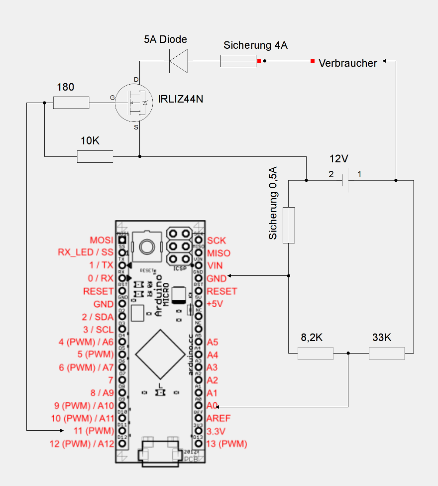

So das Problem war also anscheinend das ich den Mosfet verpolt habe. Damit mir das nicht nochmal passiert habe ich vor das alles nochmal neu zu bauen. Dafür werde ich mir auf jedenfall erstmal Kabel in anderen Farben hohlen und in der Schaltung Sicherungen und einen Verpolungschutz unterbringen. Würde die Schaltung so funktionieren?
Zur Rolle von Schmelzsicherungen in der Elektronik: Sie verhindern, dass dir die Bude abbrennt. Nicht aber, dass Elektronik durchbrennt. Die tut das nämlich schneller als die Sicherung.
Niklas Kohlmeyer schrieb: > Würde die Schaltung so funktionieren? 1. Die beiden Widerstände vom Spannungsteiler sind vertauscht 2. Eine Sicherung kommt nicht in die Masseleitung 3. Die Sicherung (4A) verhindert nur, dass ein Kabel durchbrennt. Halbleiter sterben schneller als Sicherungen

@ Niklas Kohlmeyer (nikiosna) >Würde die Schaltung so funktionieren? Du hast es immer noch nicht kapiert! Zeichen einen ordentlichen Schaltplan! Sie wie hier! Beitrag "Re: Mosfet schliest kurz (Arduino)"

@ Niklas Kohlmeyer (nikiosna) >OK, dann lasse ich die Sicherungen weg. NEIN! >Aber die Diode müsste den Fehler >doch das nächste mal verhindern, da bei einer Verpolung kein Strom mehr >fließen würde? Du machst sowieso wieder Chaos, da verhindert auch die Diode rein gar nichts!
Die Sicherum muss DIREKT an den Pulspol des Akkus, erst danach dürfen mehrere Abzweigungen weggehen.
