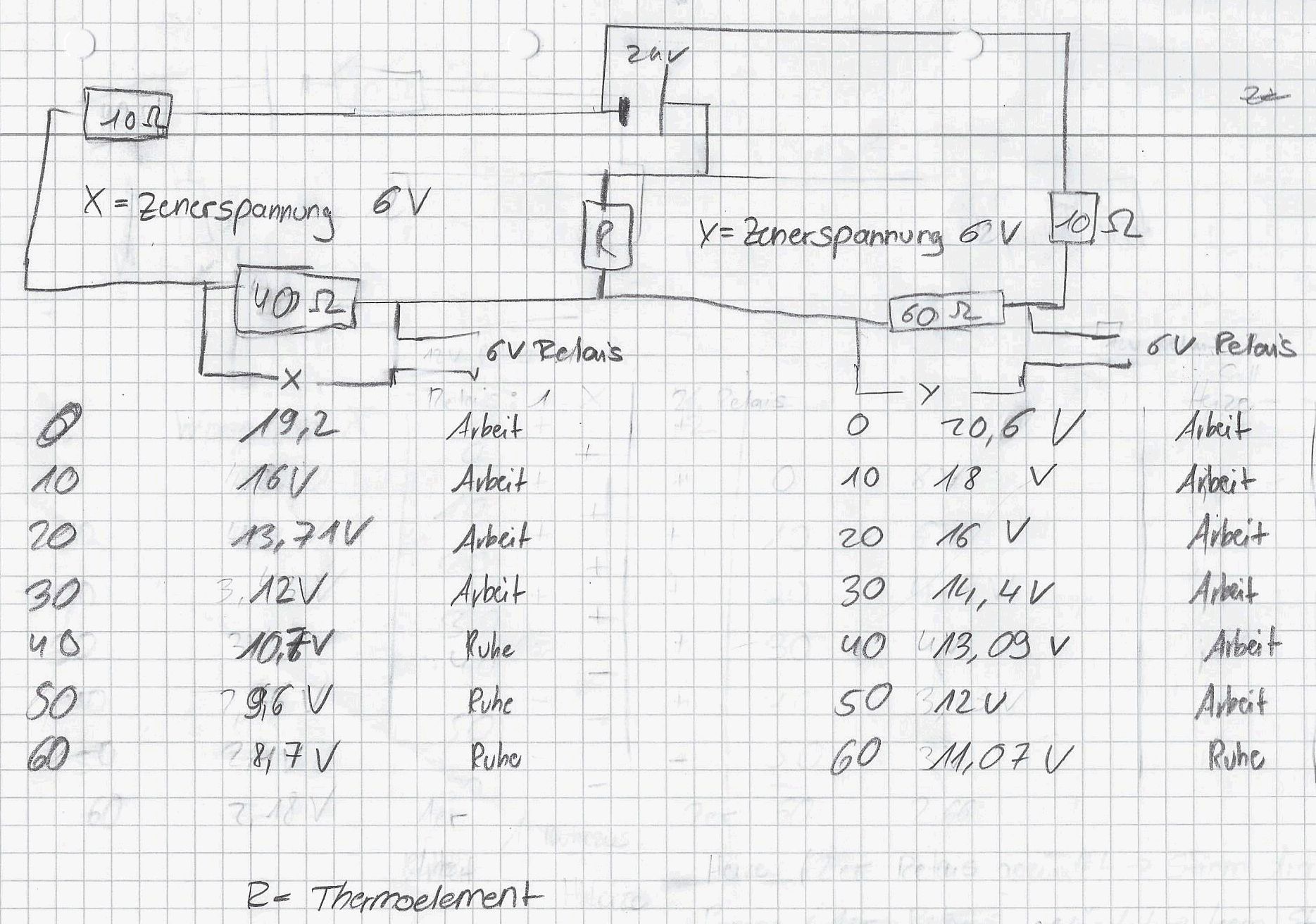

Als erstes hole ich mir mit einem Netzteil eine 24V Betriebsspannung. Die teile ich parallell auf zwei "Unterschaltkreise" auf. Die bestehen jeweils aus zwei Widerständnen und dem Thermoelement in Reihe. An einem Widerstand hängt paralell noch die Zenerdiode zusammen mit einem 6V-Relais in Reihe. Wenn nun der Widerstand im Thermoelement größer als 30 wird, habe ich an Zenerdiode und Relais links weniger als 12V. Die 12V teilen sich aber auf Zenerdiode und Relais auf, also bleibt für die Zenerdiode weniger als 6V, das liegt also unter der Durchbruchsspannung von 6V. Die Zenediode sperrt also und das Relais wechselt vom Arbeitszustand in den Ruhezustand. Links das ganze analog für den Widerstand von 50 Ohm am Thermoelement. Könnte das so funktionieren? Und wenn nein, warum nicht und was wäre die bessere Alternative von den bereits genannten? -OpAmp -Komparator

Damit baust du eine schöne Heizung. Nur schon im linken Zweig fliessen 24V/(10+40+30Ohm)=0.3A macht 7.2W. Alleine im Thermosensor wären das 0.3A*0.3A*30Ohm = 2.7W! Vorallem aber schaltet das Relais nicht bei 6V. Das hat einen sehr weiten Toleranzbereich. Zum Einschalten braucht es etwa 80% also um die 5V, aber ausschalten wird es erst so etwa um 20% also etwa 1.5V. Je nach Typ. Und das ganze ist auch noch sehr temperaturabhängig. Das Relais wird immer angzogen sein. Egal ob da ein paar Ohm (durch den Sensor) mehr oder weniger in der Leitung sind.
Das Relais muss doch auch gar nicht erst bei 6V schalten. Wenn die Spannung unter 6V abfällt, sperrt doch die Zenerdiode. Dass das eine Heizung ist, ist mir wurscht. Da es sich um die Steuerung einer Nebelmaschine mit 1,6 kW Heizung handelt, kommt es darauf auch nicht mehr an. Aber trotzdem danke für den Hinweis, die Widerstände muss ich dann entsprechend dick dimensionieren. Oder wie ginge das mit einem OpAmp? Habe ich das Prinzip wie oben beschrieben richtig verstanden?
Oder meintest du, dass sich die Spannung nicht gleichmäßig auf Relais und Zenerdiode aufteilt?

nebelfritz schrieb: > Ich habe ein Thermoelement, das mir bei meiner Höchsttemperatur 50 Ohm > Widerstand liefert und bei der Mindesttemperatur 30 Ohm. > Mit den beiden Widerstandswerten soll eine Pumpe ein- bzw. ausgeschaltet > werden. (Weniger als 30 Ohm: aus, mehr als 30 Ohm: an, mehr als 50 Ohm: > aus) http://www.pollin.de/shop/dt/Nzc4OTgxOTk-/Bausaetze_Module/Bausaetze/Bausatz_Temperaturschalter.html R2 auf 500 (470) Ohm ändern. nebelfritz schrieb: > Als erstes hole ich mir mit einem Netzteil eine 24V Betriebsspannung. Das geht mit der Schaltung auch (falls es nicht 24V Wechselspannung sein sollten sondern geregelte 24V Gleichspannung) wenn man das Relais, das man für 230V eh austauschen müsste (und das Ersatzrelei wegen zu geringer Isolartionsabstände nicht auf die Platine darf), gegen eines mit 24V Spulenspannung ersetzt und R7 auf 2k2 (oder 4k7) erhöht.
Wenn es um einen Widerstandswert geht, nicht um eine Spannung, dann liegt es eigentlich nahe, ihn mit einem bekannten Widerstandswert zu vergleichen. Nicht mit einer bekannten Spannung. Und schwupps ist die Frage nach irgendwelchen Spannungsreferenzen aus der Rechnung draussen, und eine konstante Versorgungsspannung verlangt nebenbei auch niemand mehr. Also: 2 Spannungsteiler. Einer mit dem zu Messwiderstand drin, der andere mit dem Referenzwiderstand drin. Dahinter ein Komparator, mit Hysterese damit es nicht klappert.

nebelfritz schrieb: > Ich habe ein Thermoelement, das mir bei meiner Höchsttemperatur 50 Ohm > Widerstand liefert und bei der Mindesttemperatur 30 Ohm. Ein Thermoelement ist eigentlich ein Bauteil, das eine temperaturabhängige Spannung liefert. Keinen temperaturabhängigen Widerstand. Ist es also wirklich ein Thermoelement? Oder ein PTC, ein Widerstand, dessen Wert mit der Temperatur ansteigt? Thermoelemente verwendet man gerne, wenn die zu messende Temperatur schweinemässig gross ist und sensible Bauteile dabei den Geist aufgeben.

ledfan schrieb: > Ich habe Solltemperaturen von 200 Grad und 300 Grad. Mit derart hohen Temperaturen hätte ich jetzt nicht gerechnet. Wird da Oel verdampft? Damit hat man dann 10mV und 16 mV als typische Ausgangsspannung. Die kann man nach Verstärkung mit einem OPV gut mit einem Komparator vergleichen. Die Auswertung von Thermoelementen ist abber nicht ganz trivial. Vielleicht solltestDu da besser einen fertigen Regler zum Anschluss von Thermoelementen nehmen. > die präzise (also kein. Bimetallschalter!) geregelt werden soll. Was verstehst Du darunter? auf 1° genau? auf 10° genau? > Die ab Werk verbaute Platine > hat irgendeinen Defekt und tut nicht, was sie soll. Dann würde ich als erstes versuchen, diese zu reparieren. Das ist meist einfacher als eine Neukonstruktion. > Und da das über ein > Thermoelement präziser geht, möchte ich selbiges auch benutzen. Das kann man so nicht sagen. Allerdings ist bei 300° die Menge der möglichen Sensoren schon ziemlich eingeschränkt. Gruss Harald
ledfan schrieb: > es handelt sich mit Sicherheit um ein Thermoelement des Typs J. Das ist schlecht, denn Thermoelemente messen nur die DIFFERENZtemperatur zwischen ihnen und der Elektronik. Wenn es also auf die absolute Temperatur ankommt (du hast NATÜRLICH keine Temperaturen genannt, nur unsinnige Widerstandserte), musst du die lokale Temperatur der Elektronik hinzuaddieren und zwar ungefähr 50uV/GradC. Da weiss man gleich, daß Operationsverstärker mit Abweichungen von 3 oder 10 Millivolt, wie der LM358, nicht ausreichend sind. Reichelt hätte den MCP6V26. Aber Selbstbau lohnt nicht. Dieses Ding http://www.ebay.de/itm/RexC100-Digital-PID-Temperaturregler-Thermoelement-Temperatur-Controller-/251004258401?pt=Sensoren_Regler&hash=item3a71050861 kann Type J, hat einen einstellbaren Alarmausgang der bei einer eingestellten Temperatur einschaltet und bei einer einstellbaren Temperatur wieder ausschaltet. Man muss damit ja keine Temperatur reglen oder ein Display anzeigen.

ledfan schrieb: > Der AD 8494 generiert mir ja aus dem, was das Thermoelement liefert, > eine lineare Kennlinie. Die lineare Kennlinie kann dir ziemlich egal sein, wenn du nur zwei Schaltpunkte brauchst. Ob der Ausgangswert sich dazwischen linear oder sonstwie ändert, spielt für einen Zwei-Punkt-Regler überhaupt keine Rolle.
Das ja, aber gleichzeitig wird ja die Spannung auch verstärkt und die Kompensation der Temperaturunterschiede durchgeführt.
