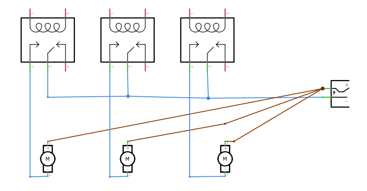

ich habe eine Frage zur Verkabelung von Relais. Genauer gesagt würde ich
gerne wissen, ob ich die Verkabelung, wie im Bild ersichtlich, so
vornehmen kann.
Der Steuerstromkreis ist fertig/bereits vorhanden, daher habe ich diesen
nicht eingezeichnet. An den Verbrauchern liegt eine 230V
Wechselspannung.

Ja, kannst du, bei Gleichstrommotoren sollte man über eine Freilaufdiode
am Relaiskontakt nachdenken (bei Wechselstrom über einen RC Snubber),
und zur Unterdrückung von Störungen durch das Kollektorfeuer direkt am
Motor einen Motorfilter dranbauen.
                 +--47uH--+---+---+
                 |        | 47nF  |
verdrillte Zuleitung    47nF  +--(M)
                 |        | 47nF  |
                 +--47uH--+---+---+

Alles klar. Grundsätzlich bin ich der Meinung, dass die Schaltung so
funktionieren sollte. Zwar finde ich es nicht so optimal, dass der
Nullleiter geschaltet wird, allerdings wird die Schaltung nur ein paar
Tage in Betrieb sein. Daher könnte ich damit leben, wenn
elektrotechnisch nicht etwas grundlegendes dagegen spricht - daher frage
ich hier nach. Bei den Verbrauchern handelt es sich übrigens nicht um
Motoren, sondern um handelsübliche Glühbirnen, ich hab im
Zeichenprogramm bloß nichts passenderes gefunden.
von Harald W. (wilhelms)
Dann solltest Du überprüfen, ob Deine Relais den bei Glühlampen
üblichen zehnfachen Einschaltstromstoss vertragen.
Gruss
Harald

Der Stromkreis ist geschlossen, wenn der Anker im Relais angezogen
wird...
> Warum hälst Du es für nicht optimal?
Weil der Neutralleiter im Normalfall spannungsfrei ist und bei der oben
gezeigten Schaltung (siehe Bild) eine Spannung am Verbraucher anliegt,
obwohl der Stromkreis geöffnet ist.

von Bitflüsterer (Gast)
Ich freue mich, das Du auf meine Fragen eingehst.
Ehe ich auf Deine Antworten eingehe, möchte ich Dir schreiben, das Deine
Schaltung grundsätzlich so geht. Dennoch vielen einige wichtige
Einzelheiten, die dafür verantwortlich sein können, dass sie dennoch
nicht oder nicht dauerhaft (wobei ich hier Minuten oder Stunden meine)
funktioniert.
> wird...
Es ist richtig, das ein Stromkreis geschlossen sein muss, damit ein
Strom fliesst, der Strom durch den Verbraucher fliesst und der
Verbraucher funktionert.
Ich wäre trotzdem interessiert daran, zu erfahren, warum Du fragst.
>Was spricht aus Deiner Sicht dafür das es geht?
>Was dagegen?
Magst Du das beantworten?
Leider ist der geschlossene Stromkreis zwar eine ganz wesentliche, man
sagt, "notwendige" Bedingung, aber sie ist allein nicht ausreichend.
Es spielt z.B. eine Rolle was für eine Lampe Du verwendest; genauer
welchen Strom sie benötigt und welche Relais Du verwendest. Bitte
schreibe etwas dazu.

Das sind Relais des Herstellers Songle, Typ: SRD-05VDC-SL-C.
Spezifikation: 10A/250V AC bzw. 10A/30V DC

> Verbraucher unterscheiden sich nämlich in Bezug auf ihr Verhalten recht
> wesentlich. In einigen Fällen auch darin, ob man sie mit einem Relais an
> sich oder mit einem bestimmten Relais überhaupt schalten kann.
Ja, stimmt, hätte ich zumindest direkt im Eingangs-Post erwähnen sollen.
von Thomas (kosmos)
Hast du noch 3 Relais übrig dann könntest du sowohl L als auch N
schalten. Ich würde aber mindestens die Phase schalten und nicht den
Neutralleiter wie du es machst.
von MaWin (Gast)
Stimmt, wenn blau der Nulleiter sein soll. Warum dann aber + und -
dranstehen .... alles abenteuerlich hier.
Diese Relais sind natürlich NICHT geeignet, wenn auf der einen Seite
schutzisolierte SELV Kleinspannung und auf der anderen Seite das
Hausnetz ist, denn die Abstände sind viel zu klein für die nötige
Isolierspannung von 2500V, die Dinger haben nur 1500V was schon bei
kleinsten Überspannungen nicht mehr reicht.
http://www.foxytronics.com/files/file/39-10a-power-relay-datasheet/
