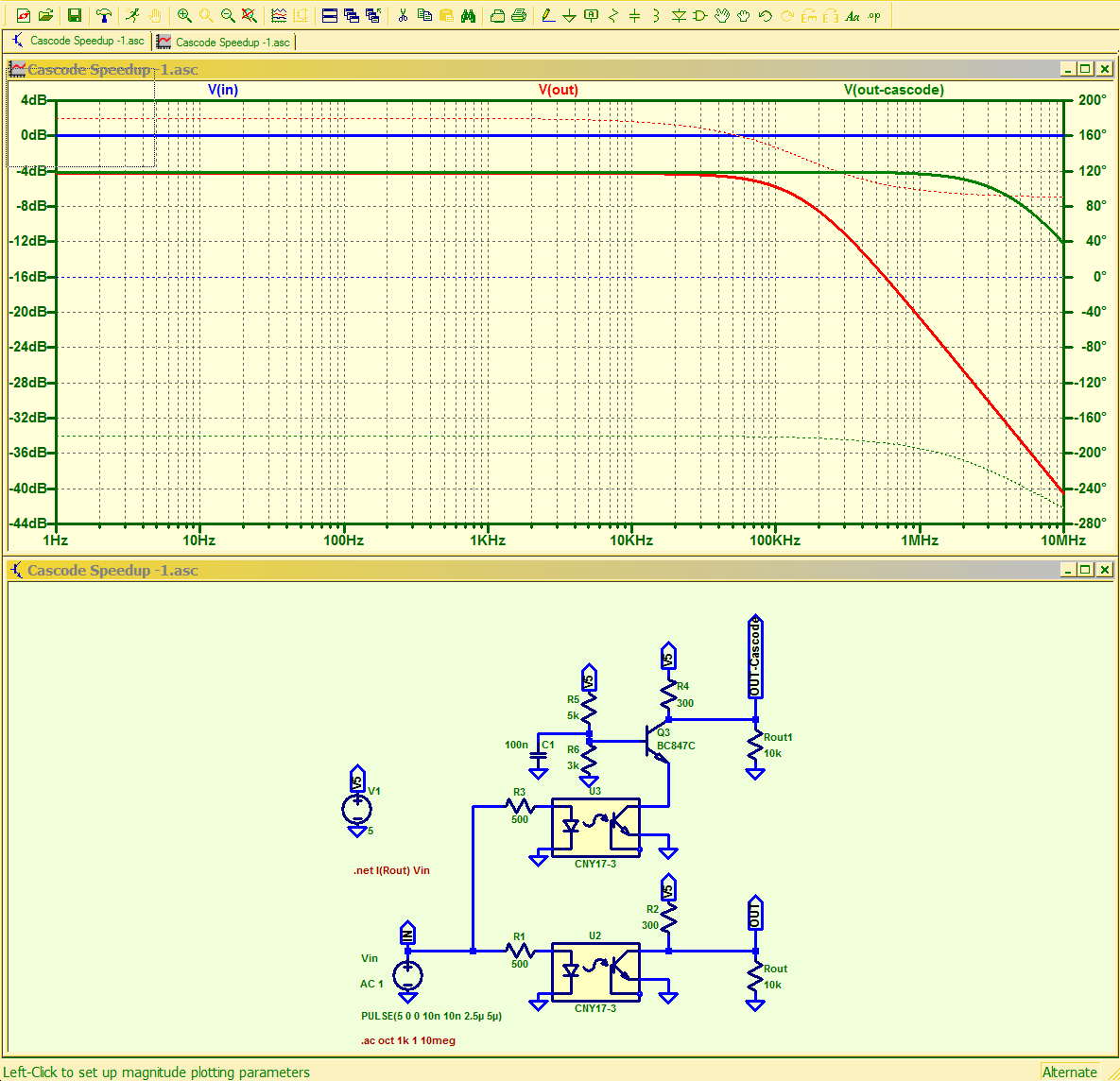

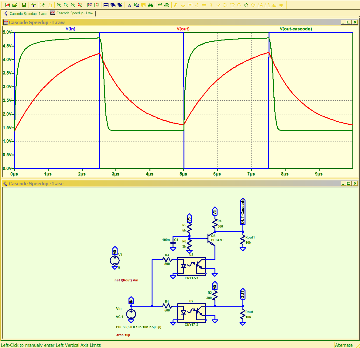

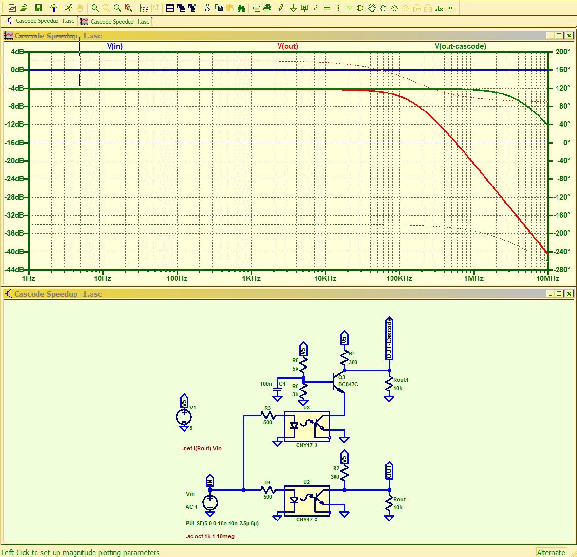

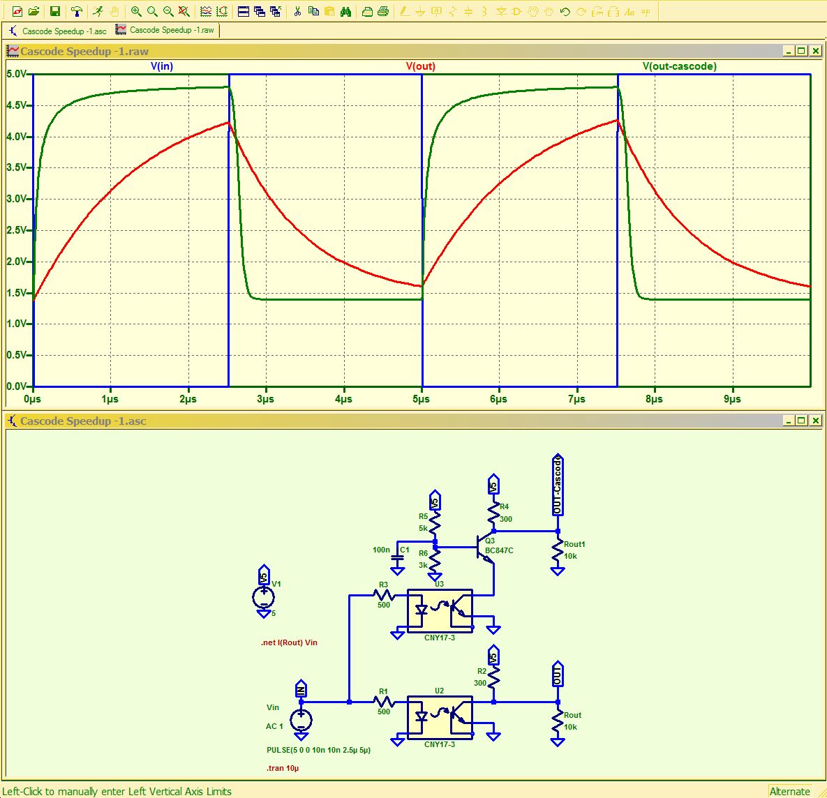

Andreas Staudinger schrieb: > ... Rechteck bis ca. 200 kHZ ... > Der CNY17 ist ja für diese Frequenzen ungeeignet. Naja, mit etwas Cascode Ketchup packt das auch ein oller CNY17.
