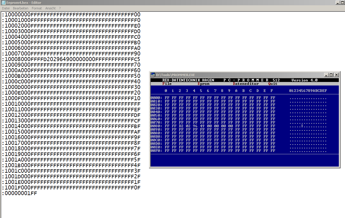

Hallo, ich suche einen Editor der mir den Inhalt einer Intel-Hex-Datei wie die im Anhang anzeigen kann. Bisher benutzte ich dazu alte DOS-Programme bzw. Pony Prog. Unter Windows 7 geht das leider nicht mehr...

Also eine Intel-HEX Datei ist doch bereits lesbarer Text. D.h. da geht jeder Texteditor. Ein "Hex-Editor" ist dafür nicht notwendig und auch wenig hilfreich.

Ich habe ein Programm von 1991 gefunden, Prommer.exe das macht was ich will.
Es gibt auch das Kommandozeilen Tool hex2bin. Das macht aus einer Hex-Datei eine reine Binärdatei. Diese kann man dann in einem Hex-Editor anschauen, so wie dein "Prommer" das auch tut. gruß cyblord

Das Problem stellte sich, weil ich mir ansehen wollte, was da im Eeprom des ATtiny84 drin ist, siehe: Beitrag "Atmel Studio 6.1 löscht mein Eeprom" Aber ein Modernes Tool unter Windows fand ich bis jetzt nicht, habe gegoogelt und diverse ausprobiert!

Mit winhex http://www.x-ways.net/winhex/index-d.html .HEX Datei öffnen <Bearbeiten> <Konvertieren> <Intel-Hex --> Binär> wahlweise abspeichern als .BIN Gruss

1 | :10008000FFFFD202964900000000FFFFFFFFFFFFC5 |
2 | |
3 | Startcode --> : |
4 | Byte count --> 10 |
5 | Adresse --> 0080 |
6 | Typ --> 00 |
7 | Datenfeld --> FFFFD202964900000000FFFFFFFFFFFF |
8 | Prüfsumme --> C5 |
Was letztendlich in ab der Adresse 0x83 das Datenvort D202964900000000 bedeutet müsst Du wissen. Gruß Detlev

Hat man die GNU binutils installiert, lässt sich das einfach mit objdump machen:
1 | $ objdump -s My_Eeprom_4.hex |

Sry, Totalcommander anknipsen, entspr. Hex-datei markieren und F3 drücken. Daran hat sich seit NC-Zeiten nichts geändert...
