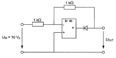

Wenn ich einen Sinus hier reinlasse was für ein Signal ist dann zu erwarten und welche Funktion hat überhaupt die Diode?
Yalu X. schrieb: > Uout = -|Uin| Nein die Diode lässt ja keine positiven halbwellen durch und deiner Aussage nach würde die negative halbwelle vom eingang am ausgang eine positive halbwelle geben
Marco schrieb: > Yalu X. schrieb: >> Uout = -|Uin| > > Nein die Diode lässt ja keine positiven halbwellen durch und deiner > Aussage nach würde die negative halbwelle vom eingang am ausgang eine > positive halbwelle geben Hallo! Die mathematischen Formeln sind Dir aber schon geläufig, oder? Negative Halbwelle, davon Betrag ist positive Halbwelle, Vorzeichen Minus davor ergibt?
Marco schrieb: > Wenn ich einen Sinus hier reinlasse was für ein Signal ist dann zu > erwarten Ist das neuerdings üblich, sich die Hausaufgaben 'der fernuni' im Internet lösen zu lassen ?
Marco schrieb: > Nein die Diode lässt ja keine positiven halbwellen durch Doch, denn bei positiver Eingangsspannung arbeitet der OPV normal als invertierender Verstärker und in der negativen Halbwelle ist der OPV inaktiv und die Eingangsspannung gelangt einfach über die Widerstände zum Ausgang. Die Schaltung funktioniert aber nur ohne nennenswerte Belastung am Ausgang und ist sowas wie ein Zweiweggleichrichter für "Arme".
Hmm, die Eingangsimpedanz der nachfolgenden Schaltung muss dann ja deutlich über 200 k liegen, dass man unter 1% Abweichung zwischen +/- HW kommt. Ist es eigentlich ein Problem, dass der Verstärker in einer Halbwelle sättigt? Das dürfte doch den Frequenzgang sehr negativ beeinflussen, oder?
Habs gerade mal simuliert, schon 20 kHz sehen sehr schnell sehr hässlich aus...
