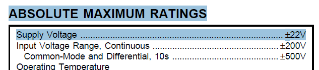

Hi, danke erstmal für die Antworten. Der INA117 hat max 22V Supply Voltage, oder habe ich da was falsch verstanden??- Das ist zu wenig, wenn man eine Endstufe mißt, die 70V am Ausgang hat. Es geht ja nicht ums genaue messen, sondern eher um die Kontrolle bei Dauertests. Ich hab grad mal nen Versuchsaufbau gemacht. Also mit dem Teiler zwischen den Differenzeingängen scheint zu funktionieren. - Allerdings muss ich noch genauere Widerstände bestellen, es gibt da direkt 0,1% für Messungen - das sollte genügen.
Sorry die Datei hat zwei punkte. Ist ne PNG Datei. Habe ich falsch abgespeichert... Jetzt schimpft bestimmt der Admin mit mir
Schau eine Zeile unter dem markiertem: Input voltage range.

Heisst das, das auch die Ausgangsspannung größer sein kann als die Supply Voltage? Oder Clippt der OPV dann einfach nur??
Solange die Ausgangsspannung nicht größer werden solla ls die EIngangspannung wird er nicht clippen...
Basti schrieb: > Heisst das, das auch die Ausgangsspannung größer sein kann als die > Supply Voltage? Oder Clippt der OPV dann einfach nur?? Die Ausgansspannung kann nicht großer als die Betriebsspannung werden.
