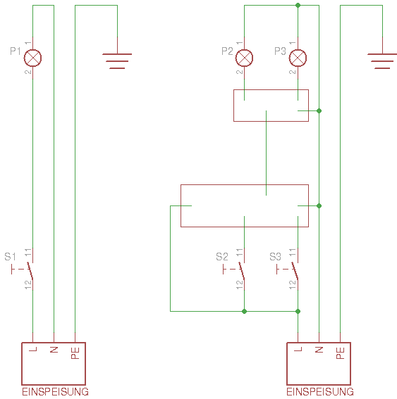

Ich suche nach einer fertigen Lösung um zwei Lampen über einen Draht unabhängig zu schalten. Allerdings ohne Funk und/oder Batterien. D.h. eine Schachtel moduliert auf L etwas drauf und die andere klaubt es wieder raus und knipst die gewünschten Leuchten an. (siehe Bildchen) Gibt es sowas nicht? Ich finde nur Geräte bei denen das Schaltsignal über Funk geht oder der Betrieb über Batterien läuft. Axel

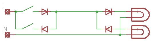

Helge A. schrieb: > Schaltung für 2 Melder über eine Zwillingsleitung. Sowas? Danke dir, aber es geht um 230 V. Kam vielleicht nicht ganz richtig raus. Axel
Die Schaltung arbeitet auch mit 230V, die Leuchtmittel brennen nur nicht mit voller Helligkeit und das Licht pulsiert mit 50 anstatt 100Hz (wenn es Glühbirnen sind).
Light schrieb: > Die Schaltung arbeitet auch mit 230V, die Leuchtmittel brennen nur nicht > mit voller Helligkeit und das Licht pulsiert mit 50 anstatt 100Hz (wenn > es Glühbirnen sind). Schon klar :). Aber es geht halt um ganz normale Beleuchtung und wenn da jede zweite Halbwelle fehlt, wird's dunkler und röter.
Light schrieb: > Die Schaltung arbeitet auch mit 230V, die Leuchtmittel brennen nur nicht > mit voller Helligkeit und das Licht pulsiert mit 50 anstatt 100Hz (wenn > es Glühbirnen sind). Ja, man bräuchte 163V-Lampen dafür, die leider nicht handelsüblich sind.

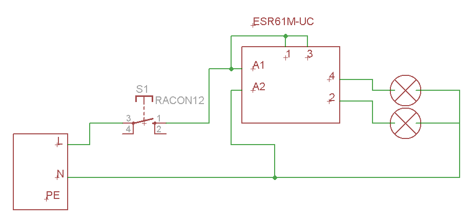

Das geht mit dem ESR61M-UC siehe Bild ein L als Zuleitung. Und du musst einen Schalter (nicht Taster verwenden). So habe ich es für eine Lampe mit 2 Beleuchtungen realisiert bei nur einem L als Zuleitung. Je nachdem wie du das ESR Modul einstellst geht Lampe 1 AN -> aus -> Lampe 2 AN -> aus -> Lampe 1+2 AN bzw in meinem Fall Lampe 1 AN - Aus - Lampe 2 AN - AUS Andere Schaltfolgen sind auch Möglich. Gruss Chris
Chris K. schrieb: > Das geht mit dem ESR61M-UC siehe Bild ein L als Zuleitung. D.h. das ESR61M-UC merkt sich seinen Zustand über einen Spannungsausfall hinweg? Im Datenblatt ist von einem bistabilen Relais die Rede, allerdings heißt es auch: "Der Relaiskontakt kann bei Inbetriebnahme offen oder geschlossen sein." > Und du musst einen Schalter (nicht Taster verwenden). Ein öffnender Taster sollte auch funktionieren. Das scheint mir für die Bedienung eleganter zu sein. Der einzige kleine Nachteil deiner chicen Lösung scheint mir zu sein, daß das Licht bei Schalten immer kurz ganz aus ist. Axel

Ja das ESR merkt sich den Zustand. Ich verwende die Stellung GR (wechselnd schliessender Kontakt) Beim Schalten mit dieser Lösung mit öffnendem Taster bleibt wie bei meiner mit schliessendem Schalter lässt sich die kurze Auszeit nicht aus. Fallst du aber ein Dauer L an der Lampe hast könnte die "Aus-Zeit" nach einer Umverkabelung 1+2 auf Dauer L auch weg sein. Gruss Chris
