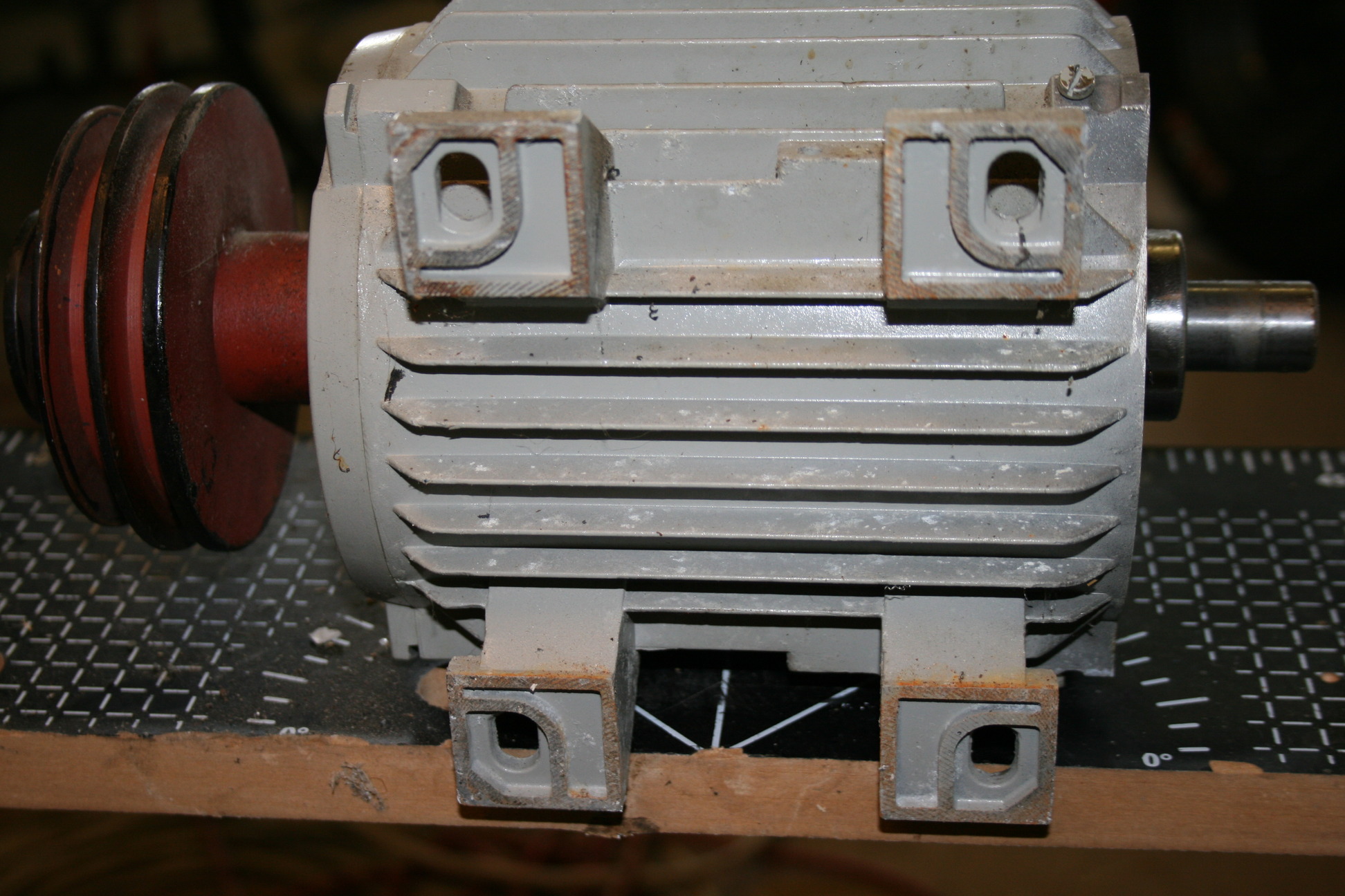

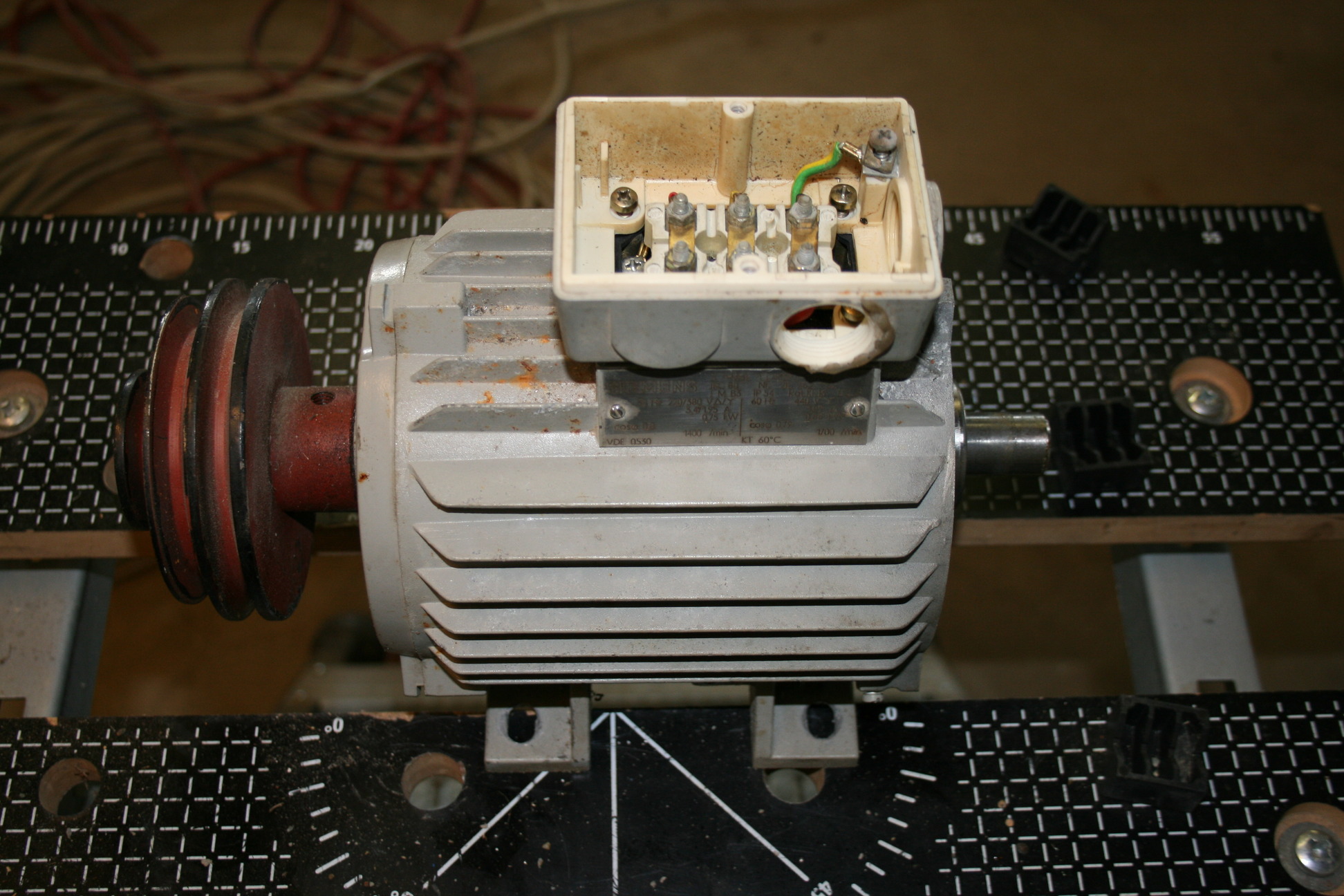

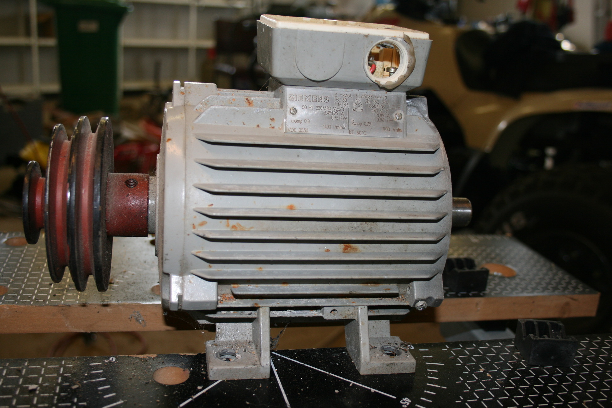

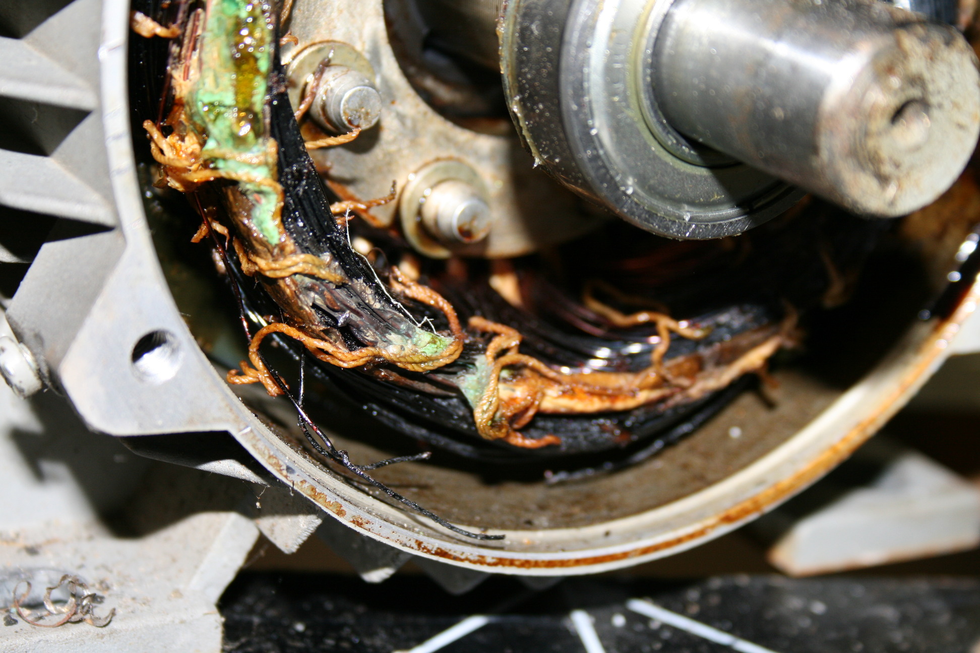

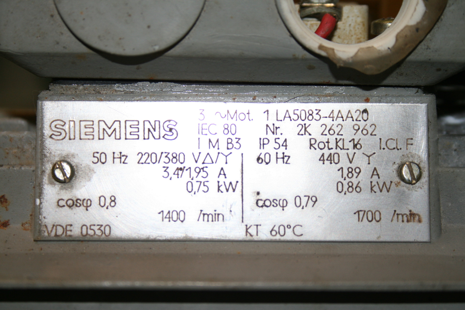

Hallo miteinander, mir ist der Motor meiner kleinen Drehbank abgeraucht, stilecht so richtig mit Rauch. :-( Hier muss ein neuer/gebrauchter her. Bin leider derzeit etwas klamm auf der Tasche und die regulären Neupreise sind doch richtig heftig. Vielleicht steht ja so ein ähnlicher (gerne alter) Motor bei Euch irgendwo rum und wird nicht mehr gebraucht. Ich würde den gerne dankbar kaufen. Rost, Lagerschäden oder so wären kein Problem. Die techn. Kurzdaten: (alle Details s. Bild Typenschild.jpg) Drehstrom, 0.75Kw, Durchm. Welle 20mm, Welle sollte ca. 40mm "rauskucken" zur Montage der Keilriemenscheibe, Bohrungen Befestigungsflansch längs 100mm, quer 120mm Abstand. Schon mal vielen Dank, sagt Frank Edit: Oh, Shitkram, sehe eben, daß ich die falschen Bilder (originale von der Cam) hochgeladen habe. Hatte sie extra auf ca. 200 KB verkleinert, aber eben die aus dem falschen Verzeichnis genommen, sorry. Sehe keine Möglichkeit die Bilder zu editieren.

MaWin schrieb: > 4 ungebrauchte DDR Motoren Super Tipp, danke. Habe ich gefunden. Dummerweise ist die Welle mit 19 mm angegeben. Meine Riemenscheibe hat 20 mm. Dominik R. schrieb: > 230V mit Hilfsphase Wird leider nicht passen, weil ich den Motor über einen Frequenzumrichter betreibe.
Das Leben besteht aus vielen Fallen. Ich hatte den Wellendurchmesser mit 20 mm angegeben. Das war richtig, aber auch Quatsch, denn ich hatte die Welle hinten nach Abnahme des hinteren Lagerschildes gemessen mit 20 mm, was richtig gemessen war. Inzwischen konnte ich die Keilriemenscheibe "abdreschen" und siehe da, hier beträgt der Wellendurchmesser 19 mm. Böse Falle.... :-( @MaWin Dein Ebay-Tipp wurde dadurch "goldwert". Danke MaWin.... Tschüss Frank
Frank N. Stein schrieb: > Wird leider nicht passen, weil ich den Motor über einen > Frequenzumrichter betreibe. Kann das der Grund sein, daß der gute alte Motor auf einmal durchgebrannt ist? Nicht daß der neue (altehrwürdige) den gleichen Weg geht.
Bearbeitet durch User
Udo Schmitt schrieb: > Kann das der Grund sein, daß der gute alte Motor auf einmal > durchgebrannt ist? Hmm, kann ich nicht sagen, aber den Motor hatte ich seit etwa fünf Jahren anstandslos mit dem FU betrieben. Dennis R. schrieb: > ein 1,5kW DASM Vielen Dank für dieses Angebot, aber ich habe -dank MaWins Tipp- inzwischen bereits zugeschlagen (Ebay-Nr. 151301763395) und der VK hatte mein 45€ Angebot akzeptiert, was meiner gestressten Geldbörse sehr entgegen kam. :) Grüsse Frank

Franknstein... Schau das der neue/alte ebay Motor für den Betrieb an einem Umrichter geeignet ist. Bei alten Motoren KANN es je nach Güte des Spulendrahtlacks zu Durchschlägen kommen und dann raucht Dir der Motor wieder ab. Das passiert i.d.R. nicht sofort bei ersten Betrieb sondern kann eine Weile dauern. Die vertragen einfach die steilen 400V PWM-Flanken nicht (umladen der parasitären kapazitäten...). gruss+gutt lack, tom.
tom schrieb: > Die vertragen einfach die steilen 400V PWM-Flanken nicht (umladen der > parasitären kapazitäten...). Oh weh, das wusste ich ja gar nicht. Da kann ich nur hoffen, dass die Quali der alten DDR-Motoren (Bj. 82) ausreichend gut ist. Umrichter waren meines Wissens damals noch gar nicht bekannt.
Ich würde dir empfehlen das Flügelrad der Zwangslüftung gegen eine aktive eigenständige Lüftung zu ersetzten. Bei niedrigen Drehzahlen reicht die Kühlung durch die Zwangslüftung nicht mehr aus und deine Statorwicklung kocht über. Von Papst gibs da z.B. sehr kräftige Kandidaten: http://www.ebmpapst.com/de/products/compact-fans/diagonal-compact-fans/diagonal_compact_fans_detail.php?pID=54158 Gruß Sebastian
Sebastian H. schrieb: > Bei niedrigen Drehzahlen > reicht die Kühlung durch die Zwangslüftung nicht mehr aus Super Idee, eigentlich logisch. Darauf bin ich natürlich selbst gar nicht gekommen. :( Vielleicht könnte das auch der Grund für meinen Motordefekt gewesen sein, hatte in letzter Zeit viel mit sehr geringen Drehzahlen gearbeitet. Ach, man lernt NIE aus !
Versuche nach Möglichkeit einen Motor mit Kaltleiter zu bekommen und irgendwo noch ein Auswertegerät. Dann hast du für den FU-Betrieb eine direkte Temperaturüberwachung. Die Nachrüstung eines Fremdlüfters wie sie Sebastian H. vorschlägt ist ebenfalls sinnvoll, sollte der Motor längere Zeit bei niedrigen Drehzahlen betrieben werden. Die 19mm Welle ist Standard für die Baugröße 080-4, sollte also zu finden sein.
