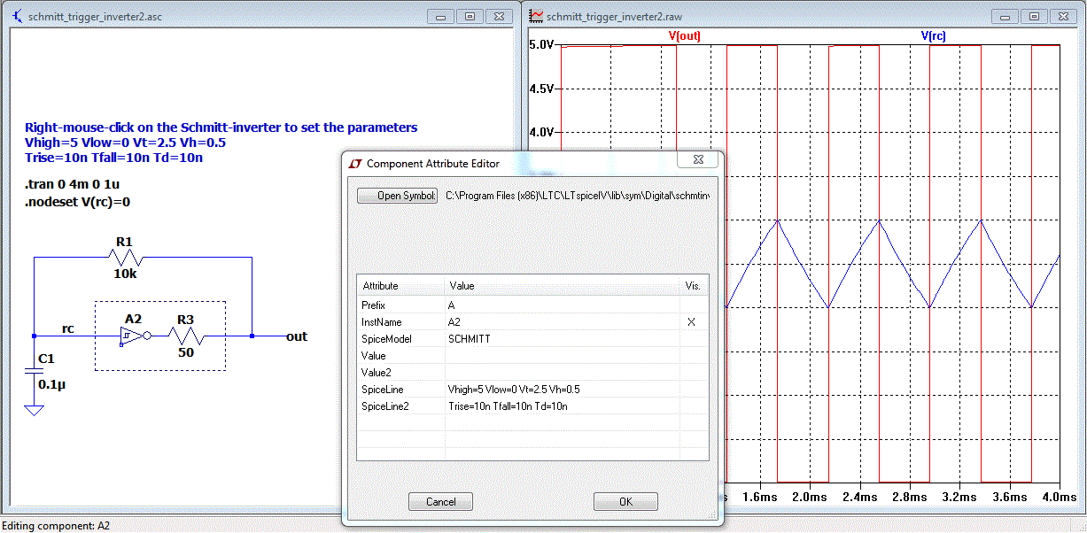

von Helmut S. (helmuts)
Hallo Chris,
Neben den erwähnten Modellen in der Yahoo Group, könntest du das auch
selber machen. Das ist natürlich etwas mehr Aufwand, aber man lernt
dabei die A-Modelle kennen. Die sind im Verzeichnis [Digital].
Helmut

von chris_ (Gast)
> ... selber machen.
Danke für das schöne Beispiel :-)
Da habe ich was gelernt.
z.B. .nodeset V(rc)=0
Bis jetzt habe ich die "initial condition" des Kondensators mit
rechte Maustaste -> IC=0
auf 0V gesetzt.
Wie kann man ein eigenes Modell erstellen, so dass man den von Dir
eingezeichneten 50Ohm Ausgangswiderstand in das Modell bekommt?
chris_ schrieb:
>> ... selber machen.
> auf 0V gesetzt.
In dem du das A-Bauteil und den Widerstand in ein Subcircuit schreibst
und ein Symbol dazu machst.
.subckt 74HCxx  1 2
A1 .......
R1 .......
.ends
