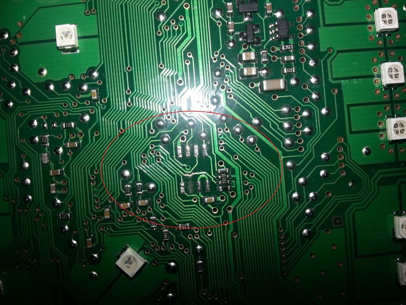

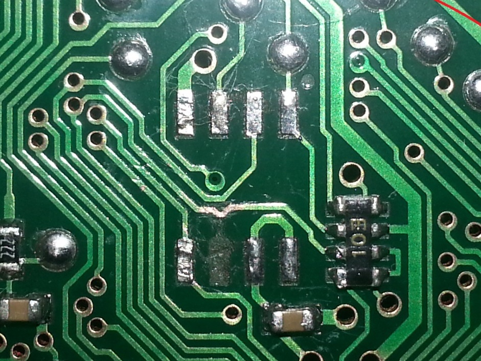

Habe leider die Lötstelle (Fuss) von einem Chip beschädigt. Lötstelle ist klein. Wie kann ich das reparieren, damit ich den Chip wieder an die Stelle löten kann wo er hingehört. LG KNN

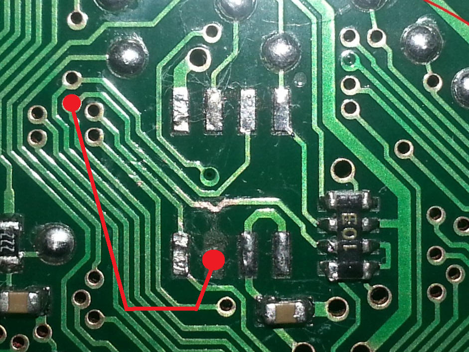

Tja, da muss wohl eine Prothese dran ;-) Feinen Draht an die Leiterbahn löten, bis zum Bauteilpin führen, das Bauteil draufsetzen und möglichst schnell anlöten, damit der Draht sich nicht wieder ablötet. MfG P.S.: bevor ein unfreundlicher Hinweis folgt: das Bild ist von der Dateigröße her viel zu groß.
Chip draufloeten - an 7 pads festloeten. Dann nen draht von dem nicht festloetbaren pin zu dem widerstand rechts, wo die urspruengliche leiterbahn hingeht. Ist ja zum glueck noch grobe technik.
Ich würde das IC wieder auflöten und die Anbindung des abgerissenen Pads mit Fädeldraht ausführen. Wenn ich das richtig sehe, kann man das fehlende Signal links an der Durchkontaktierung abgreifen.
Das sieht alles auf dem Bild so groß aus. Ist aber sehr klein. Ich bin kein Profi und mit meinem Baumarkt Lötkolben schaff ich das leider nicht :(

Kanuni1494 .. schrieb: > Ist aber sehr klein. Wie klein? > Ich bin > kein Profi und mit meinem Baumarkt Lötkolben schaff ich das leider nicht > :( Dann wirst du dir jemanden suchen müssen, der das schafft.

Den IC auf die vorhandenen Pads löten (Ausrichtung beachten!) und dann in das makierte Via und an das "gelöste" Pad Kabel löten. ;) Falls Dein Lötkolben dafür zu grob ist, wie willst Du dann überhaupt den IC wieder reinbekommen, mit oder ohne den fehlenden Pad?
Philipp L. schrieb: > Falls Dein Lötkolben dafür zu grob ist, ...kann man einen dickeren Kupferdraht um die Lötspitze wickeln und diesen als dünnere Lötspitze benutzen. Dann klappts sogar mit dem Dachrinnenlötkolben. Sowas ist natürlich keine Dauerlösung. Gruss Harald
