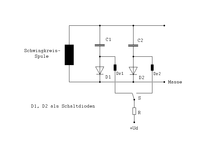

von GB (Gast)
kann man auf diese Weise Schwingkreiskapazitäten schalten?
(beispielsweise in einem KW-Oszillator bis 20MHz)
Wenn ja, gehen auch 1N4148 oder BAT43 oder müssen es spezielle Dioden
sein?
von GB (Gast)
Noch mal genauer gesagt, durch Umschaltan an S soll entweder C1 nach
Masse durchgeschaltet werden oder C2.

Im Prinzip funktioniert das so. Wenn die Amplitude in die Nähe der
Schwellspannung kommt, lädt sich der Kondensator der sperrenden Diode
negativ auf. Die Sperrspannung beeinflusst die Kapazität der Diode, bei
einer 1N4148 macht das jedoch nur ca. 0,2pF aus. Eleganter wäre es, die
Kathoden auf der halben Betriebsspannung zu halten und die Anoden
zwischen Plus und GND zu schalten. Aber aus der Sicht des
Schaltvorganges funktioniert das so.

GB schrieb:
> bis 20MHz
Bei dieser niedrigen Frequenz kannst Du direkt mit dem Schalter
umschalten.
In den alten Yaesu Transceivern haben die das mit einem Stufenschalter
gemacht. War ein speziell Stufenschalter, der mit mehreren Ebenen die Cs
zu- und abgeschaltet hat. Wenn Du nur ein paar Cs hast, wie die zwei in
Deinem Bild, dann tut es doch ein einfacher Umschalter.

Das ist eigentlich sogar gängige Praxis in vielen Bereichen.
Man muß nur darauf achten, daß bei normalen Dioden wie die 1n4148 der
Gleichstrom (Schaltstrom) deutlich höher ist also der Schwingkreisstrom
(HF-Strom), damit die Diode nicht durch negative HF-Halbwellen
"abgeschaltet" wird.
Da aber die Dioden gewisse Nichtlinearitäten in den Schwingkreis
reinbringen, kann es eher zu gewissen Intermodulationen kommen.

Aus diesem Grund nimmt man für diesen Zweck PIN Dioden mit langer
Ladungsträger Rekmbinationszeit. Die sind zu langsam zum Gleichrichten
und verhalten sich wie ein ohmscher Widerstand.
Die BA479 oder eine als PIN Diode missbrauchte 1N4007 sind bis auf 1 MHz
hinunter geeignet.

Wenn ich  B e r n d W. richtig verstehe, kann man die Intermodulationen
vermeiden oder verringern, wenn man die Anoden der Dioden statt auf
Masse auf eine negative Hilfsspannung schalten würde.

Reverse: Anders als bei normalen Dioden ändert sich die Kapazität
einer PIN-Diode nur wenig mit der Sperrspannung.  Du brauchst also
nur so viel Vorspannung, dass der Scheitelwert der im Betrieb
auftretenden Wechselspannung sie nicht leitend werden lässt.
Vorwärts: mit zunehmendem Strom nimmt der effektive Innenwiderstand
der Diode ab (siehe Datenblatt).  Allerdings musst du entsprechend
hohe Ströme auch erstmal eingespeist bekommen, ohne dabei den
HF-Kreis zu bedämpfen.  Bei geringen Strömen kann man vielleicht noch
mit einfachen Vorwiderständen arbeiten, für große Ströme muss man
dann den Gleichstrompfad verdrosseln.
> - > Braucht man zum Schalten nun mindestens 30V oder höchstens???
Das ist der Grenzwert, also die maximale Sperrspannung, die sie
sicher vertragen!

Die Spannung in Sperrichtung sollte merklich größer als die
Signalspannung sein. Einfach nur auf 0 V ist etwas wenig. Im
eingeschalteten Zustand braucht man etwas Strom, es muss aber nicht der
maximal erlaubte sein, und bei einer PIN Diode auch nicht unbedingt mehr
als der HF Strom.

die im von Bernd angegebenen Link gezeigte TenTec-Lösung schaltet
komplette (hochohmige) Parallelschwingkreise um. Hier spielen ein paar
Ohm der Dioden-Durchlasswiderstände keine Rolle. Es muss nur die
Sperrschichtkapazität für eine ausreichende Entkopplung möglichst klein
sein.
In der von GB gezeigten Schaltung liegt aber dieser Widerstand in Reihe
mit den Schwingkreiselementen. Das führt je nach L/C-Verhältnis zu einer
erheblichen Verschlechterung der Schwingkreisgüte. Nur für Vorkreise mit
moderater Güte geeignet. Hier sollte aber als Faustregel die
Sperrspannung >5V bzw. der Durchlassstrom mindestens 10mA betragen, um
Signalverzerrungen (z.B. IM) klein zu halten.
Für eine Oszillatorschaltung nicht optimal, da der Durchlasswiderstand
strom- und temperaturabhängig ist und damit die Frequenz beeinflusst (es
sei denn, der Oszi wird durch PLL oder DAFC stabilisiert). Außerdem
dürfte der Oszi aufgrund der geringen Schwingkreisgüte ein hohes
Seitenbandrauschen aufweisen. Wesentlich besser sind Reedrelais, wie
schon vorgeschlagen. Das würde auch die bei einem Oszi notwendige
wesentlich höhere Dioden-Sperrspannung unnötig machen. Noch besser wäre
auch hier die Umschaltung kompletter Schwingkreise, da sich ja sonst bei
einem größeren gewünschten Frequenzbereich auch das L/C-Verhältnis
massiv verändert.

@HST: Danke für die umfangreiche Erklärung. Es ist also besser,
LC-Kreise im ganzen zu schalten. Das hilft mir für mein Projekt weiter!

Beim Oszillator schaltet man da eher nicht nur den Schwingkeis um,
sondern hat gleich separate VCOs für die verschiedenen Bereiche, und
versorgt davon nur je einen mit Strom.
Aber nicht im Oszillator, siehe was HST schrieb. Fuer passive
Schaltungsteile also z.B. die Eingangsselektion ist es durchaus
brauchbar.
