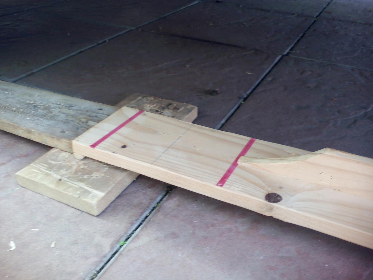

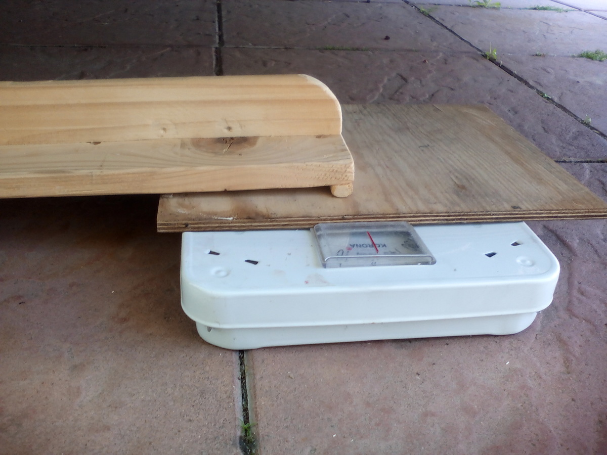

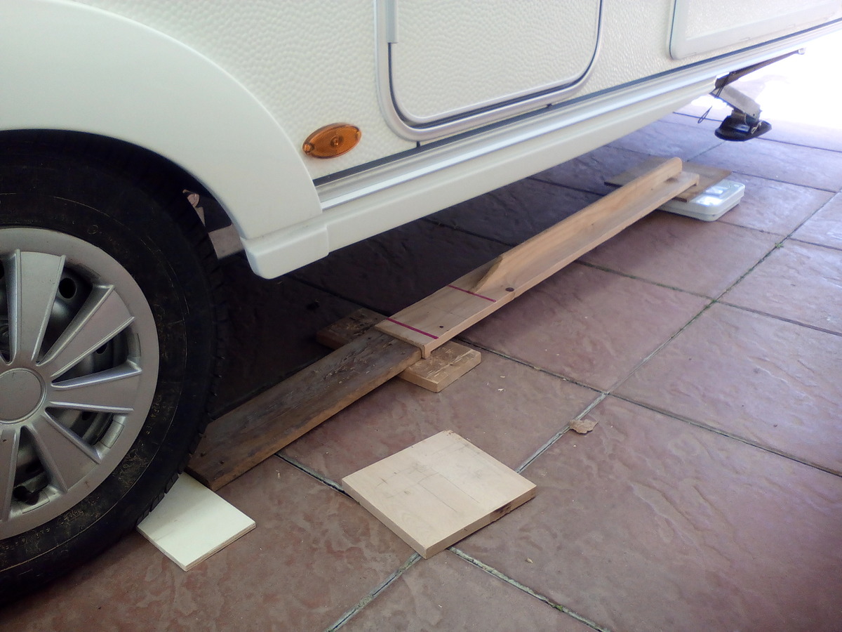

Hallo guten Abend. Mich beschäftigt derzeit die gleiche Frage. Die gepostete Skizze hat mich per goole suche hierher gebracht. Meine Idee wäre ein Brett mit 154cm Länge zu schneiden und die Oberseite rechts 85cm sowie links 35 cm mit einem Kantholz auszusteifen. Auf der Unterseite bekommen beide Enden je eine Dreieckleiste mit 4cm Breite. Lege ich nun die lange Seite dieses Brettes auf eine Personenwagen und die andere Seite auf ein Ausgleichsbrett und tariere die Waage auf Null müsste der Bereich zwischen den Kanthölzern 10:1 über setzt sein. Fahre ich nun meinen Wohnwagen mit Keilen auf das Brett und beachte hierbei die Wägung auf der Talseite des Gefälles durchzuführen, müssten 80 kg auf der Waage 800 kg am Rad bedeuten. Hab ich einen Denkfehler?
