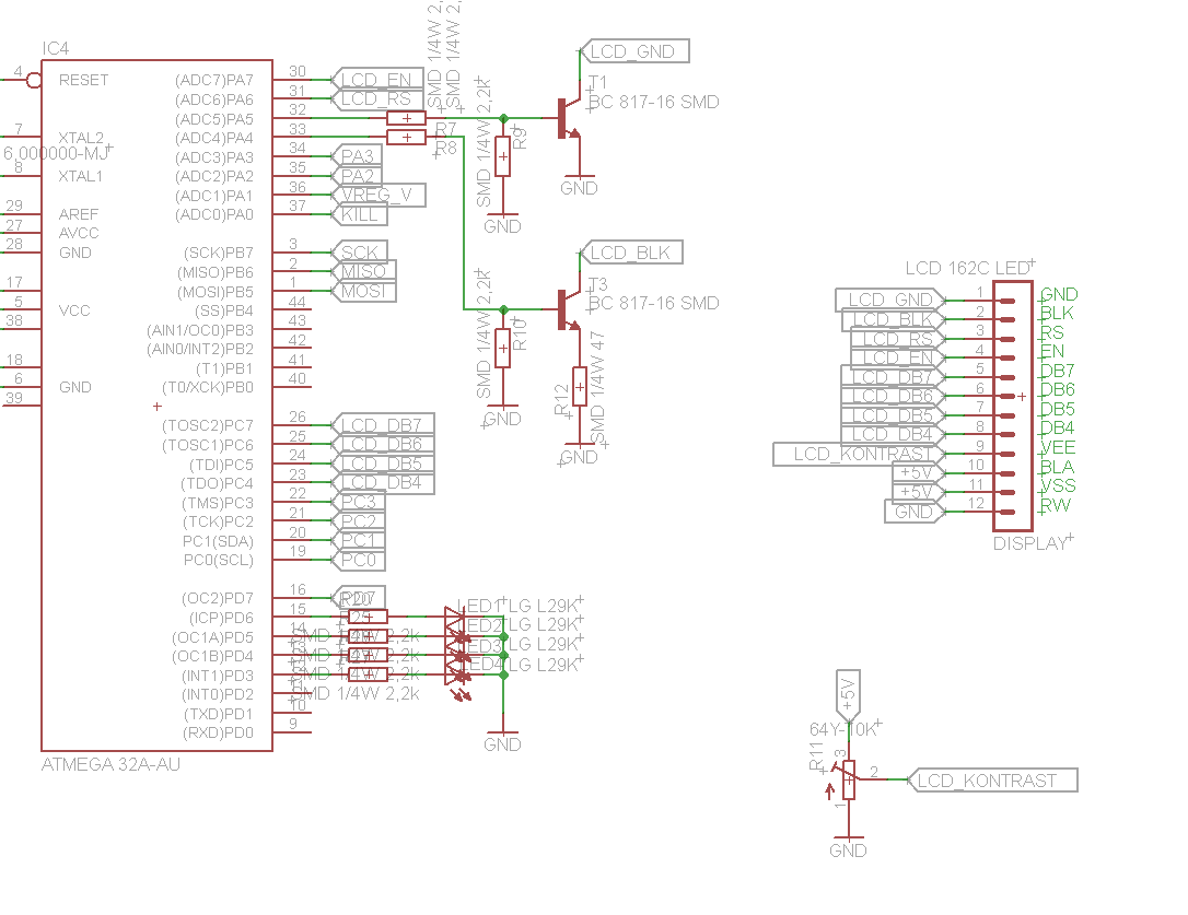

von Willy (Gast)
Hier noch ein Ausschnitt des Schaltplans wie das LCD angesteuert ist.

überbrücke doch mal deinen Transistor in der Masseleitung mit einem
Stück Draht. Für einen Versuch wirst du den Stromverbrauch aushalten
können. Nicht, dass du durch einen schlecht schaltenden Transistor ein
Masseproblem hast.
von Willy (Gast)
Hallo Georg
> Stück Draht.
Hab ich gemacht, am Display liegen nun konstant 5V an (zwischen Pin1 und
Pin2)
@Sascha
ich hab Pin3 nun auf GND gelegt (testhalber) um die vollen Kontrast zu
haben.

von Georg G. (df2au)
Das Datenblatt von Pollin zeigt eine deutlich andere Pinbelegung als
dein Schaltbild. Bist du sicher, dass alles richtig angeschlossen ist?

von Sascha W. (sascha-w)
Willy schrieb:
> Wo denkst hab ich mich vertan?
das kann man nicht sagen, da dein Displayanschluss nur 12 Pins hat, das
Display selbst aber 16 - wie das verkabelt ist weißt nur Du!
