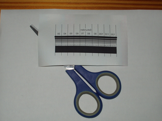

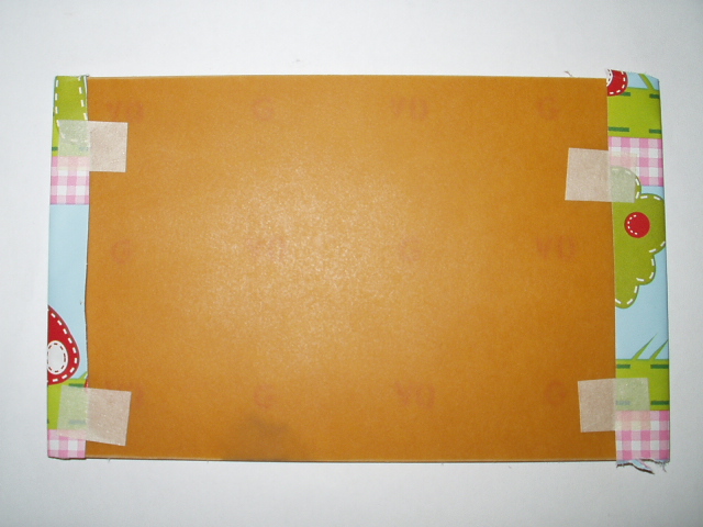

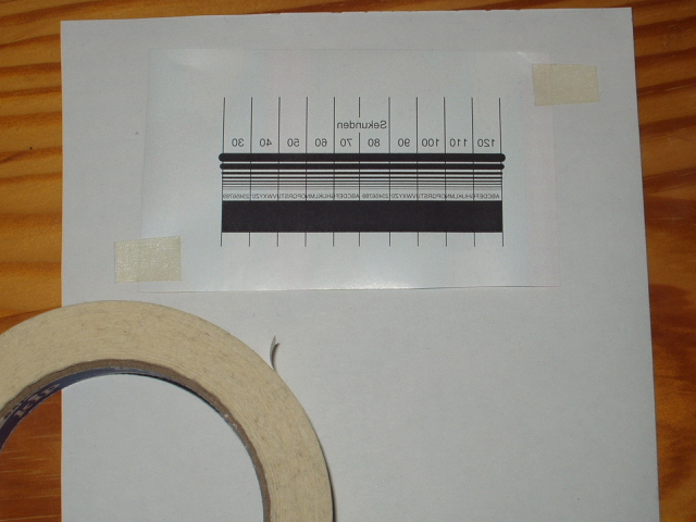

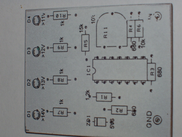

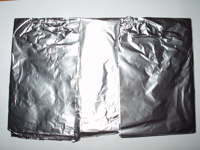

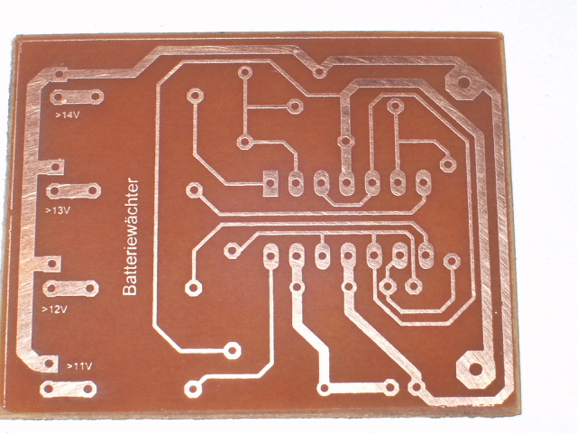

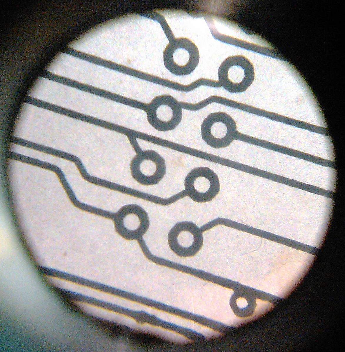

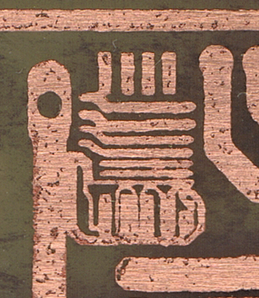

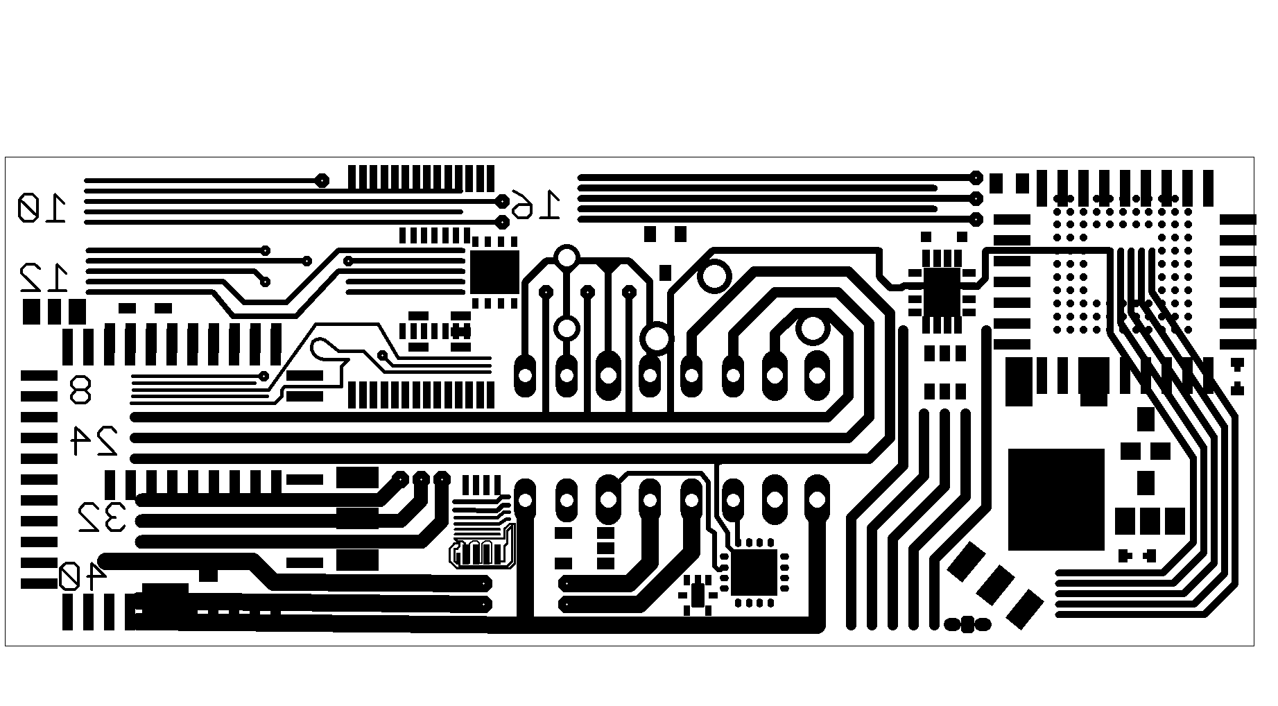

Hallo Leute, wie versprochen mache ich jetzt das kleine "How to" zum Tonertransfer. Es gibt vermutlich so viele verschiedene Verfahren wie Leute die das hier lesen, aber ich mache es SO und habe gute Ergebnisse. Für erste Versuche braucht man nicht viel, es sind Dinge die in vielen Haushalten ohnehin vorhanden sind. Natürlich einen Laserdrucker, Druckerpapier, Geschenkpapier, Klebestift, Malerkrep (Klebeband), Bügeleisen, Platinen-Basismaterial und Ätzmittel. Ich verwende ein Ätzmittel aus Essig und Salz, also selbst das hat man zuhause - dauert aber, bis man daraus eine ätzfähige Brühe bereitet hat. Ist im Web beschrieben, ich möchte hier nur auf den Toner-Transfer eingehen. Das nachmachen erfolgt auf eigene Gefahr, ich übernehme keinerlei Haftung für eventuell entstandene Schäden durch diesen Erfahrungsbericht. Also los: Zunächst stelle ich mir einen "Bügelteststreifen" her, damit ich die optimalen Betriebsbedingungen (Temperatur/Zeit/Anpressdruck) für den Transfer herausfinde. Dazu drucke ich mein Testbild (BuegelTest.pdf) auf einem normalen Stück Druckerpapier aus. Im Bild (01TestStrip) ist das zu sehen und was ich an Material als nächstes benötige. Über den Ausdruck klebe ich mit Klebestift ein passendes Stück Geschenkpapier, in der Art daß sich beim überdrucken der Ausdruck auf der Rückseite (weiße Seite) des Geschenkpapiers befindet. Vorsicht mit dem Klebestift. Nicht zu nah am Rand und nur ganz kleine Mengen verwenden, es darf nichts davon auf die empfindliche Bildtrommel im Drucker kommen. Dann das Papier noch einmal bedrucken, damit die Vorlage auf das Geschenkpapier kommt (Bild 02TestStrip) Den Geschenkpapierstreifen ziehe ich nun ab, und klebe ihn mit Krepband auf ein leeres Blatt Druckerpapier (Bild 03TestStrip). Nun halte ich das Blatt gegen das Fenster und zeichne, auf der freien Seite des Druckerpapiers, die Striche der Zeiteinteilung des Testbildes nach. Dann werden noch die Zeiten für die beiden Grenzstellen links und recht daraufgeschrieben (04TestStrip). Für das Foto habe ich, wegen der besseren Sichtbarkeit, einen Tintenstift verwendet, normalerweise benutze ich Bleistift. Wenn die Sohle des Bügeleisens verschmutzt wird, gibt es Ärger mit einer höheren Instanz. Als nächstes klebe ich mit Krepband die vorbereitete Platine (zugeschnitten, Fett- und Staubfrei) auf den Ausdruck und zwar so daß sich die Kupferfläche und der Toner berühren (05TestStrip). Nun wird das Ganze auf eine mehrschichtige Lage Zeitungspapier gelegt, die selbstgezeichneten Linien nach oben. Ich lege mir noch ein Metallineal an, damit ich weiß wie weit ich bügeln muß (06Buegeln). Das bügeln beginnt bei der Spalte mit der größten Zeit, im Beispiel die 120 Sekunden-Spalte. Gebügelt wird mit leichten Druck und das Bügeleisen wird dabei möglichst flach geführt. Da mein Zeitraster in 10 Sekunden-Schritten eingeteilt ist, bügle ich den Abschnitt 10 Sekunden lang. Dann schiebe ich das Lineal einen Abschnitt weiter und bügle beide Abschnitte für weitere 10 Sekunden (120 hat jetzt 20, 110 hat 10 Sekunden). Dann das Lineal wieder einen Abschnitt weiter (07Buegeln) und so weiter. Beim letzten Abschnitt bügle ich dann 30 Sekunden lang, so wurde dann jeder Abschnitt mit genau der angegebenen Zeit gebügelt (08Bügeln). Die eingestellte Temperatur notiere ich mir, um bei keinen guten Ergebnis den Test mit einer anderen Temperatur wiederholen zu können. Leute mit Laminator können einen Teststreifen mehrfach durchlaufen lassen um die genaue Anzehl der Durchläufe zu ermitteln und den Versuch bei verschiedenen Temperaturen wiederholen, um die richtigen Betriebsparameter zu finden. Der Test wird solange mit unterschiedlichen Zeiten und Temperaturen durchgeführt, bis man die besten Parameter ermittelt hat. Das geht mit dem Bügeleisen recht schnell, da man auf jedem Streifen viele Zeiten hat. Sind die Parameter erstmal gefunden, werden sie notiert und können von nun an verwendet werden. Erst wenn sich an Geräten oder Material etwas ändert, muß ein neuer Test gemacht werden. An meinem Teststreifen (09TStrip) sehe ich deutlich, bis 80 Sekunden ist zu kurz für meine Temperatur. Im Bereich 90-110 Sekunden werde ich mäßige Ergebnisse erhälten, ab 120 Sekunden werden meine Ergebnisse gut sein. Ich habe noch einen weiteren Test bis 240 Sekunden gemacht, der brachte keine Verbesserung mehr (aber auch keine Verschlechterung). Ich habe die Bilder für den Transfer hier nur nachgestellt, da ich den Test bereits durchgeführt und einen guten Teststreifen habe. Deshalb verweise ich zum abziehen des Geschenkpapiers und dem ätzen der Platine auf den folgenden Abschnitt mit der reelen Platine. Nachdem wir nun im Besitz der richtigen Parameter für den Transfer sind, kann es ernst werden. Meine Testvorlage befindet sich in der Datei (BatCtrl - PCB.pdf), leider hat mein Layoutprogramm beim übersetzen in PDF die Lötaugen bei den dicken Leiterbahnen zugekleister. Für einen Probetransfer ist das aber unerheblich. Den Ausdruck transferiere ich genauso wie den Teststreifen (ausdrucken, Geschenkpapier aufkleben, überdrucken auf Geschenkpapier). Aber jetzt muß ich mir keine Linien zeichnen, sonder kann gleich mit dem bügeln beginnen. Die Lage von Platine und Layout sollte die gleiche wie beim Teststreifen sein und ich lege auch wieder ein Stück Papier darüber (Wegen gleicher Bedingungen und der höheren Instanz). In meinem Beispiel hatte ich ja 120 Sekunden bei Temperatur (am Teilstrich zwischen Baumwolle und Leinen ;) ). Also das Bügeleisen bei mäßigem Druck gleichmäßig 120 Sekunden möglichst flach über das Papier geführt. Nicht, wie manchmal beschrieben, bei möglichst großem Druck und schon gar nicht mit den Kanten des Bügeleisens nacharbeiten. Das drückt nur den Toner breit und führt zu Unregelmäßgkeiten. Nachdem die Bügelzeit abgelaufen ist, nehme ich das Bügeleisen weg und lasse das Paket ein wenig zum entspannen liegen. Wenn es etwas abgekühlt ist, gehe ich zum Wasserhahn und halte das Papier kurz unter den Wasserstrahl. Es muß nicht eingeweicht werden, ein wenig anfeuchten genügt (10Befeuchten). Mit dem Finger verteile ich das Wasser etwas an der Oberfläche des Papiers, aber ohne dabei zu drücken. Das Papier durchfeuchtet und das Layout beginnt durchzuscheinen. Wenn ich sehe, daß die Feuchtigkeit überall den Toner erreicht hat, ziehe ich das Papier vorsichtig ab (11Abziehen). Wenn der Transfer funktioniert hat, geht das Papier leicht ab und es bleibt kein Toner am Papier zurück. Bleibt Toner am Papier zurück, wurde der Transfer zu kurz oder zu kalt durchgeführt. Haftet der Toner stark am Papier, so daß Teile des Papiers an der Platine kleben bleiben (das ist der Fall wenn man rubbeln muß), wurde zu heiß oder zu lange transferiert. Im Bild hat es, bis auf ein kleines Stück am unteren Rand, gut funktioniert. Vermutlich war dort ein Kupfergrat vom Platinenrand und so konnte der Druck nicht wirken. Sollte der Transfer nicht geglückt sein, wird der Toner enfernt und das Spiel einfach wiederholt. War das "betonieren" erfolgreich, kann die Platine geätzt werden (13Aetzen). Wie das funktioniert könnt ihr an vielen Stellen hier nachlesen. Ich probiere im Moment grad das ätzen mit schwimmender Platine. Die Methode habe ich erst vor kurzen erfahren (danke Paul), und kann noch nicht viel dazu sagen. Zum ätzen der Teststreifen ist sie aber ganz gut, da dabei die Tonerschicht gnadenlos angegriffen wird. Nach dem ätzen entferne ich den Toner mit einem Stück Küchenrolle mit Pinselreiniger befeuchtet (14TonerWeg). Bei meinem Toner funktioniert das tadellos. Das Bild (15Platine) zeigt das Ergebnis im Auflicht und das Bild (16Gegenlicht) zeigt sie im Gegenlicht - da ist die Qualität sofort ersichtlich. Ich arbeite mit zwei verschiedenen Druckern und habe dabei festgestellt, daß es gravierende Unterschiede in den Tonern gibt. Mein erster Drucker ist ein Kyocera/Mita FS1010. Sein Toner hat eine vergleichsweise poröse Struktur, mein zweiter Drucker ist ein HP Laserjet P2015. Sein Toner hat eine vergleichsweise zähe Struktur. Mit dem Kyocera ist es schwierig eine dichte Tonerschicht auf Flächen und breite Bahnen zu bekommen, dafür macht er hervorragende Ausdrucke für Lötstopmasken auf Transparentpapier. Mit dem HP ist es ein Kinderspiel zu betonieren, aber auf Transparentpapier versagt er völlig. Nun wäre es schön, wenn ihr von euren Platinen Bilder macht und die dabei verwendeten Geräte/Materialien mit angebt. Ich mache gleich den Anfang: Drucker HP Laserjet P2015 auf Geschenkpapier, Transfer mit Bügeleisen, Einstellung auf Trennstrich Baumwolle/Leinen, geätzt in Kupfer2chlorid. Brauchbarkeit: sehr gut! Drucker Kyocera/Mita FS1010 der Rest wie beim HP. Brauchbarkeit: gut! Nun wünsche ich euch viel Spaß und viel Erfolg und bitte um möglichst viele Rückmeldungen. Gruß. Tom

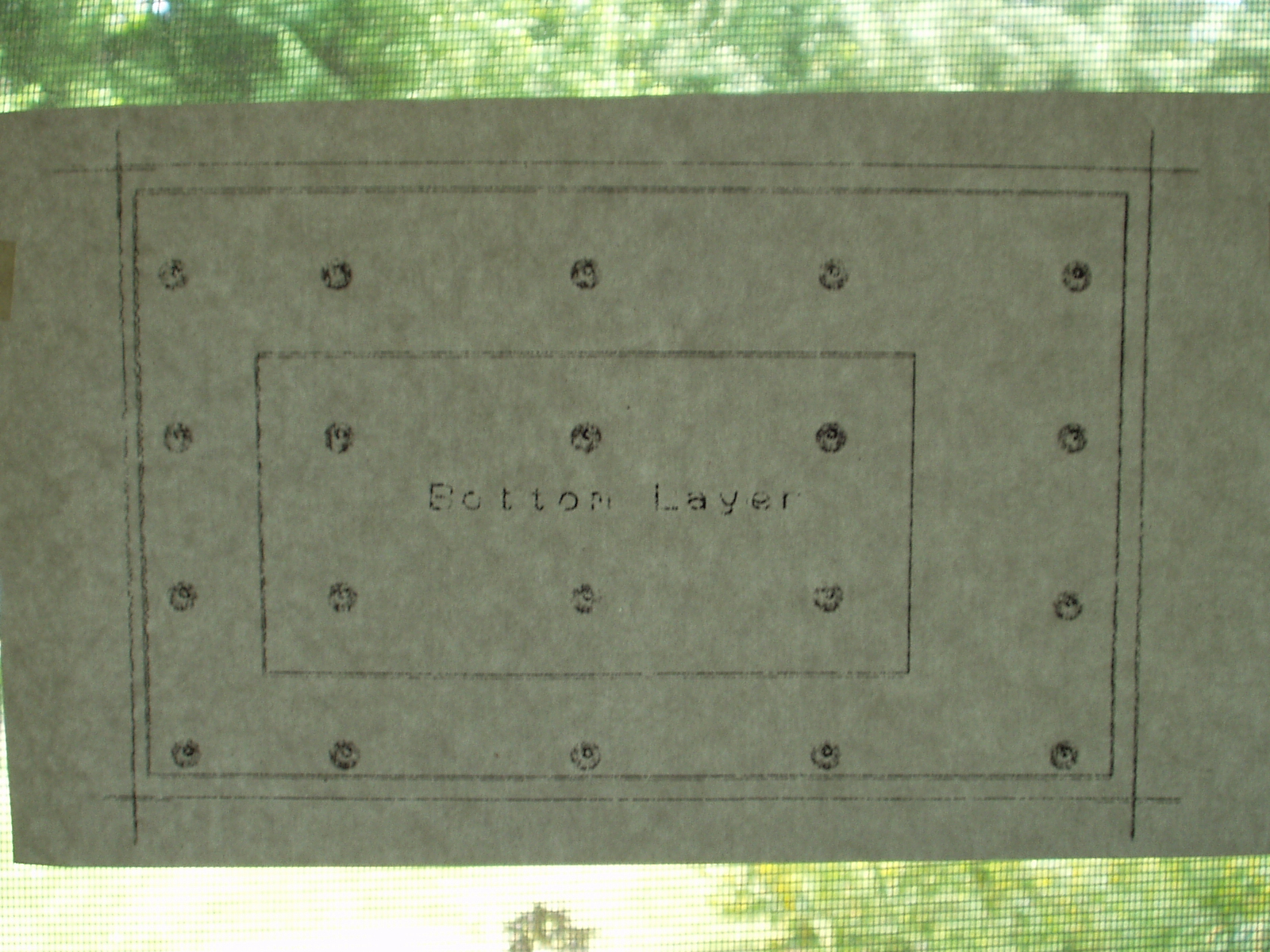

Beim übertraen des Testlayout ist wohl etwas schiefgelaufen, ich versuche es hier nochmal.

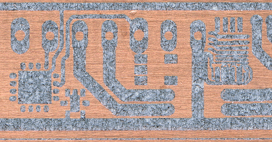

Hallo Tom, Deine Ergebnisse sind wirklich exzellent und können jeder Zeit mit der Belichtungs-Methode mithalten, siehe Thread Beitrag "Toner-Transfer vs. Belichtung - zeigt her die Platinen :)" Hätte nicht gedacht das daß mit nem Bügeleisen auch so gut funst (aus eigener Erfahrung), ich würde wie immer einen Laminator empfehlen. Was jetzt noch fehlt sind Versuche mit größeren Karten, halbes/ganzes Euro-Format. Hab ich selbst noch nicht gemacht, bei der Größe wird es immer auch gleich doppelseitig und da hat nun mal das Belichten einen entscheidenden Vorteil, einfachere und exaktere Deckungsgleichheit. Mit vorzüglicher Hochachtung Teoderix PS: Du hast Dir so viel Mühe gemacht, dies auch anderen zur Verfügung zu stellen, es wäre schade wenn das hier in einem Thread versinkt! Mach Dir doch auch noch die Mühe einen Artikel zu erstellen, BITTE!
Hallo Teo Derix, danke für das Kompliment. Mit größeren Formaten ist das kein Problem, ich habe eine LED-Platine für einen Euro-Karten Belichter damit gemacht die ist ein paar Zentimeter größer als Euro-Format. Man muß nur die größere Wärmeableitung berücksichtigen und deshalb länger oder heißer Bügeln. Ich habe lange überlegt, ob ich mir einen Laminator zulege und mich dann dagegen entschieden. Damit schränke ich mich zu sehr ein. Mit dem Bügeleisen habe ich die drei Prozessparameter Wärme, Zeit und Druck viel besser unter Kontrolle - es setzt aber etwas Erfahrung voraus. Doppelseitig habe ich noch nicht versucht, kann mir vorstellen dass es mit einer Vorlagentasche auch funktioniert. Ich mache ja ausschließlich eigene Platinen, da setze ich lieber ein paar Brücken als den Aufwand der zwei Seiten. Werde es aber demnächst mal probieren, interessiert mich selbst. Sorry, ich habe keine Ahnung wie man hier einen Artikel schreibt, sonst hätte ich das gemacht. Gruß. Tom
Danke für die Anleitung, die Teile sind im Haushalt vorhanden. Das Bügeln werde ich auch versuchen. Hier als Link anfügen? http://www.mikrocontroller.net/articles/Platinenherstellung_mit_der_Tonertransfermethode oder http://www.mikrocontroller.net/articles/Anleitung:_Artikel_erstellen

Danke Übrigens, das erste Testlayout paßt schon. Ich hatte mich beim ansehen nur etwas angestellt. :(

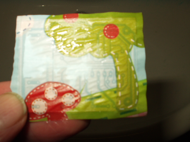

Immer wieder lustig zu lesen, wie viel Aufwand die Tonertransferleute für ihren Glauben so treiben...
Ich finde das Verfahren sogar für eine Schülerfreizeit geeignet. Die Benutzung eines Bügeleisens ist die Variante mit den geringsten Kosten und die Fertigkeiten der Benutzung allgemein bekannt. Der Laminator Pavo HD320 -Pro-Plus Laminator den Rudi.p genutzt hat, ist etwas teurer. In seinem Beitrag sind aber die drei technologischen Schritte klar getrennt, und benötigen jeweils ein teures Gerät, dass das Taschengeldkonto überschreitet. Es ist möglich durch das Tonerverfahren viel zu lernen, z.B. wie eine Temperaturreglung arbeitet, Sicherheitsvorschriften und mechanische Antriebe. Das Fotoverfahren nutzt das Licht, und wer darüber etwas lernen will.

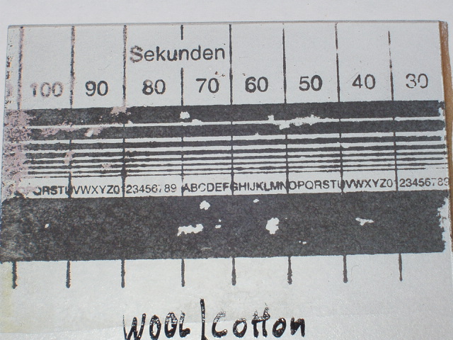

man braucht eben KEIN Fotobeschichtetes Material. Wenn mn noch Kiloweise aus "Altbeständen" liegen hat, warum nicht. Immernoch einfacher, als mit der Zentrifuge den Fotolack auftragen - wie ich finde. ich bestelle trotzdem bei Q-PCB. Aber nette Alternative allemale... mitm Bügeleisen :) Was ist das mit "Essig und Salz"? Warum nicht Natriumpersulfat oder Eisen-3-Chlorid?
@Tom Nichts desto Rotz, äh Trotz bedanke ich mich für die Mühe, die Du Dir an diesen heißen Tagen durch Bügeleisen und Sonne mit dem Text und der Beschreibung gemacht hast. Das mußte ich mal sagen, denn langsam habe ich das Gefühl, daß Häme und Undankbarkeit immer mehr um sich greifen. MfG Paul
Schimanski schrieb: > man braucht eben KEIN Fotobeschichtetes Material. Wenn mn noch Kiloweise > aus "Altbeständen" liegen hat, warum nicht. Nicht zu vergessen die begrenzte Lagerfähigkeit, von beschichteten Material. Kleinere einseitige, sind so auch schneller her zu stellen und wenn mal was schief geht, ist der Frustfaktor auch um einiges kleiner. Platte neu geputzt und los geht von vorne. Anstatt das teil in die Tonne klopfen zu müssen :) Paul Baumann schrieb: > Das mußte ich mal sagen, denn langsam habe ich das Gefühl, daß Häme und > Undankbarkeit immer mehr um sich greifen. Die, die beim Schwanzlängen-Vergleich, immer den kürzeren ziehen, brauchen schließlich auch ein Hobby :D

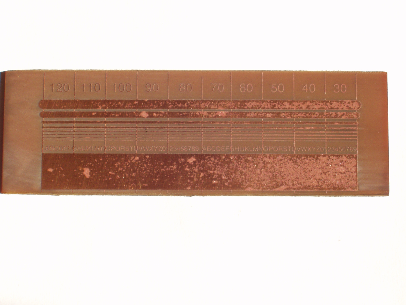

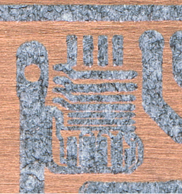

Hi Tom, tolle Anleitung! Zum Bild 12. Betoniert http://www.mikrocontroller.net/attachment/220150/12Betoniert.JPG eine Anmerkung: Der Toner ist weiß, d.h. es sind Fasern vom Geschenkpapier im Toner. Mit dem gestrichenen/China-Papier passiert das nicht, meiner Erfahrung nach wird das Ergebnis ohne festgebackene Fasern besser. Wenn du möchtest, schicke ich dir einen Bogen vom China-Papier. Viele Grüße

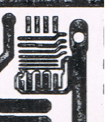

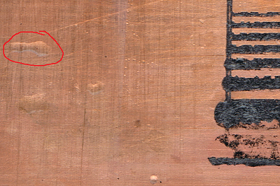

Hallo Daniel, das Weiße auf dem Toner sind keine Papierfasern, sondern Reste der Beschichtung des Papiers. Das ist ein feines weißes Pulver und läßt sich Problemlos mit Wasser abwaschen. Es stört aber nicht weiter und so spare ich mir die Arbeit. Wären es Fasern, so wäre die hohe Präzision von Geschenkpapier nicht erreichbar. Ich selbst habe das China-Papier noch nicht probiert, aber Ausdrucke und Platinen davon gesehen. Das ist mit Sicherheit nicht schlechter als Geschenkpappier, aber teurer und schwerer zu Beschaffen (jemand berichtet von vier Wochen Lieferzeit). Ich schaffe es mit Geschenkpapier Bahnen bis zu 2mil Breite (ca. 50µm) auf die Platine zu bringen. Das ist deutlich besser als ich benötige, also komme ich mit Geschenkpapier ganz gut zurecht. Wir haben dazu im Thread "Toner-Transfer vs. Belichten" eine Reihe Versuche gemacht. Da dort nichts mehr passiert, werde ich noch mein Fazit verfassen und für meinen Teil beenden. Danke für den Hinweis. Tom
Hallo Daniel, danke für das Angebot, aber ich brauche es wirklich nicht. Aber dank deiner Anregung habe ich mir die Bilder nochmal genauer angeschaut und etwas Interessantes entdeckt. Auf Bild 12Betoniert ist tatsächlich eine Papierfaser zu sehen. Auf dem breiten Steg zwischen LED und Vorwiderstand bei >13V ist mittig unten eine Papierfaser zu sehen. Die Spuren welche sie hinterlassen hat, findet man in der Platine (Bild 15 & 16) als kleinen Fehler wieder. Daran ist aber gut zu erkennen, wie groß die Faser gegenüber der Beschichtung ist. Gruß. Tom

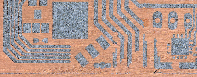

Bitte schön. Noch was zum Meckern. Ich habe mit der maximalen Temperatur
die Leiterplatte solange gebraten, bis Blasen entstanden sind.

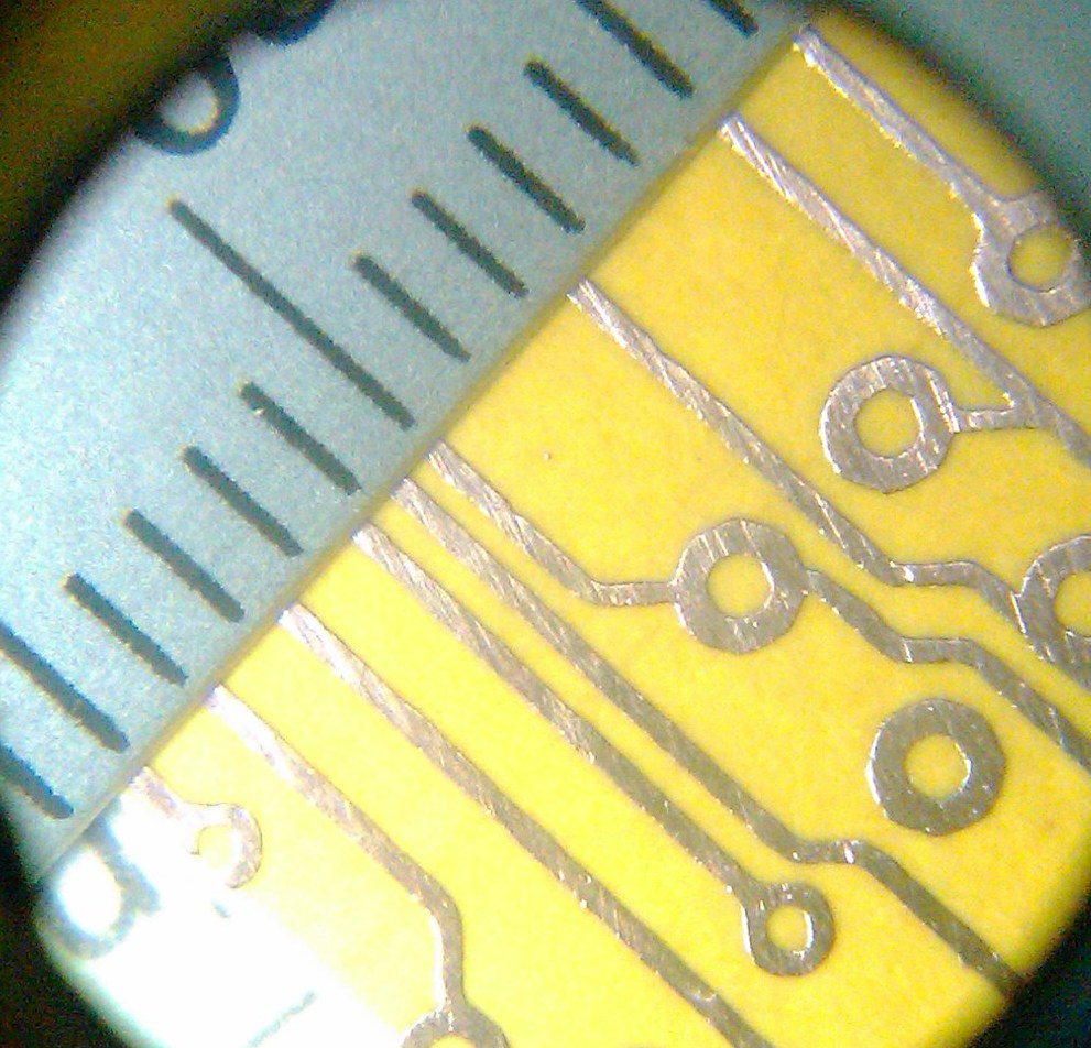

ex3055 schrieb: > keine wirklichen Nahaufnahmen ein Bild von MLF20 gibt´s von mir hier (auch mit Geschenkpapier und Bügeleisen): Beitrag "Re: Geschenkpapier als Träger für die Tonertranfermethode"
Immer wenn ich denke das mit Bildern wird nichts, kommt von irgendwoher eines angeflatter :) Hoffentlich ist das im Nachbarthread auch so. @lutz: Was für ein Turbobügeleisen hast du angeschafft? ich habe es mit Meinem noch nicht zur Blasenbildund der Kupferschicht gebracht. Und - die richtigen Parameter für dein Equipment schon gefunden? @0815: Wenn endlich mal ein Belichter das Testmuster in guter Qualität zeigen möchte, wäre der Ehrgeiz sicher wieder erweckt. Dazu müßte er die Vorlage mit dem Drucker ausdrucken und den üblichen Methoden ätzen. Das mit einem professinellen Belichtungsgerät auf Film eine ganz andere Qualität erzielbar ist weiß ich auch, das ist aber nicht vergleichbar. Für einen realistischen Vergleich müssen die Ausgangsbedingungen gleich sein. Die bisherigen Bilder von belichteten Platinen sind ein gutes Beispiel. Sie zeigen ein anderes Layout und sind damit nicht vergleichbar.

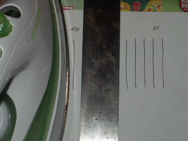

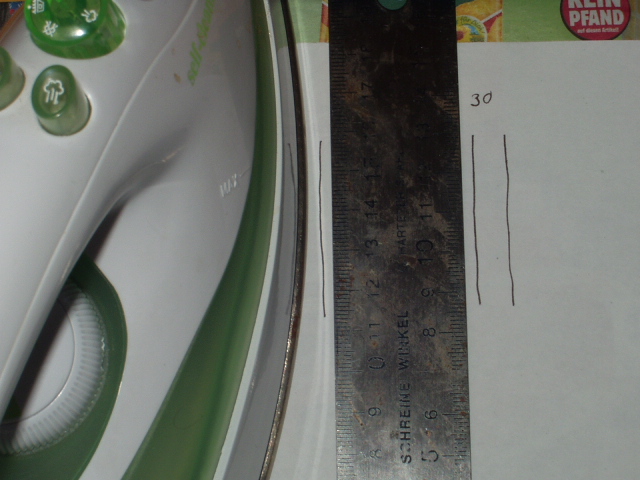

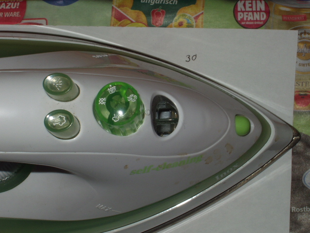

TomA. schrieb: > Was für ein Turbobügeleisen hast du angeschafft Liegt nicht nur am Bügeleisen. Seit bleifrei angesagt ist, vertragen die Leiterplatten höhere Temperaturen. War irgendwas aus der Bastelkiste und ich wollte ex3055 eine Freude machen.

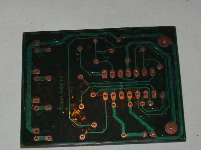

:) Langsam kommt Leben in die Bude!!! Meine Testplatine ziert jetzt ein Lötstopmäntelchen und die Bestückungsseite ist weiß lackiert (als Kontrast für den Bestückungstransfer). Mit dem HP habe ich noch keinen Bestückungsdruck gemacht, bin schon gespannt. Danach werde ich sie sogar noch bestücken und auf Funktion testen. Wer am Ende das schlechteste Layout abgeliefert hat bekommt das Ding dann. Dem Besten brauche ich es ja nicht geben, der macht sie sich in ein paar Minuten selbst. :P

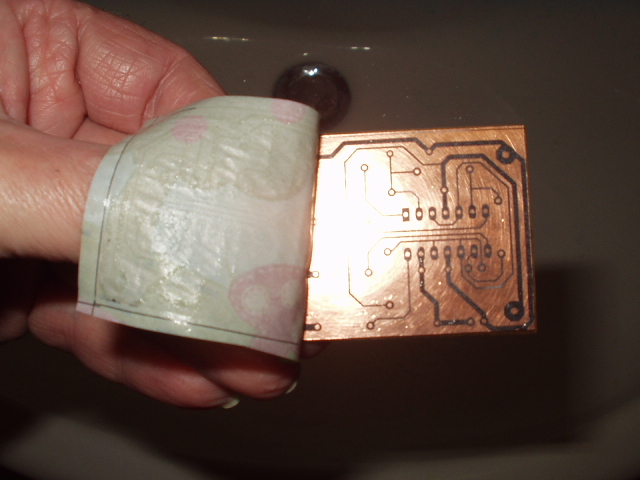

Tom, ich seh gerade, daß Du das Papier vor dem Abziehen noch einweichst. Diesen Schritt spare ich mir, ich zieh das Papier noch heiß von der Platine ab. Hast Du schon mal nachgemessen, ob das aufgebügelte Layout noch 1:1 auf der Platine landet? Ich hab manchmal Probleme wenn ich ein zweiseitiges Layout mache und sich die 2 Seiten nicht gleich verzogen haben. Die Durchkontaktierungen treffen dann nicht 100%ig, eine Seite scheint größer übertragen zu sein.
Ihr habt leider meine Kritik nicht verstanden. Es geht in dem bekannten Thread (endlich mal) nicht um billige Machbarkeit, sondern um maximal erreichbare Qualitäten. Da interessieren keine Rüstkosten, oder ein hoher Arbeitsaufwand je Platine. Wenn ich Bester in der Formel 1 werden will, trete ich nicht mit ner Seifenkiste an, und hoffe auf den Sieg. Selbst wenn ich seit Jahrzehnten der König der Seifenkistenrennen bin. Und darüberhinaus geht es ja noch nicht mal um hohen Aufwand, wie man den Ergebnissen der Bügelmethode klar entnehmen kann. Auch kann man einen Laminator nicht gerade als ruinöse Anschaffung bezeichnen, aber spätestens mit diesem ist JEDE Qualität möglich. Es geht um Schalenätzung, 35µ-Platinen, falsches Papier usw. Leicht vermeidbare Fehlerquellen also. Genauer geht es gerade um den Gedanken, es müsse auch einfach hinzubekommen sein. Wird aber gerade weiterhin genau so verfochten. Auch kann man die Belichtermethode nicht als prinzipiell besser annehmen, solange es dazu nicht einen Beweis gibt. Sollte da irgendwann mal eine tolle Platine einschwirren, soll der Transfer wenigstens alle Möglichkeiten ausgereizt haben.
Hallo Gerhard, ich habe es noch nicht mit einfachen abziehen des Papiers versucht, wenn es funktioniert - warum nicht. Bei der nächsten Platine probiere ich es mal aus. Die Formstabilität ist ein Problem der Methode. Ich mache Layout und Lötstop auf unterschiedlichen Trägern und sie passen dann nicht wirklich zusammen. Je größer die Platinen, desto größer der Unterschied. Da könnte gestrichenes- oder das China-Papier doch Vorteile haben! Nun, da wäre hier doch gleich der richtige Ort dieses Problem zu klären. Wer über gestrichenes- oder China- oder Sonstwas-Papier verfügt kann doch mal zwei Ausdrucke machen. Den Einen tasächlich transferieren und anschließend den Anderen damit vergleichen. Ich probiere das mal mit meinem Geschenkpapier.

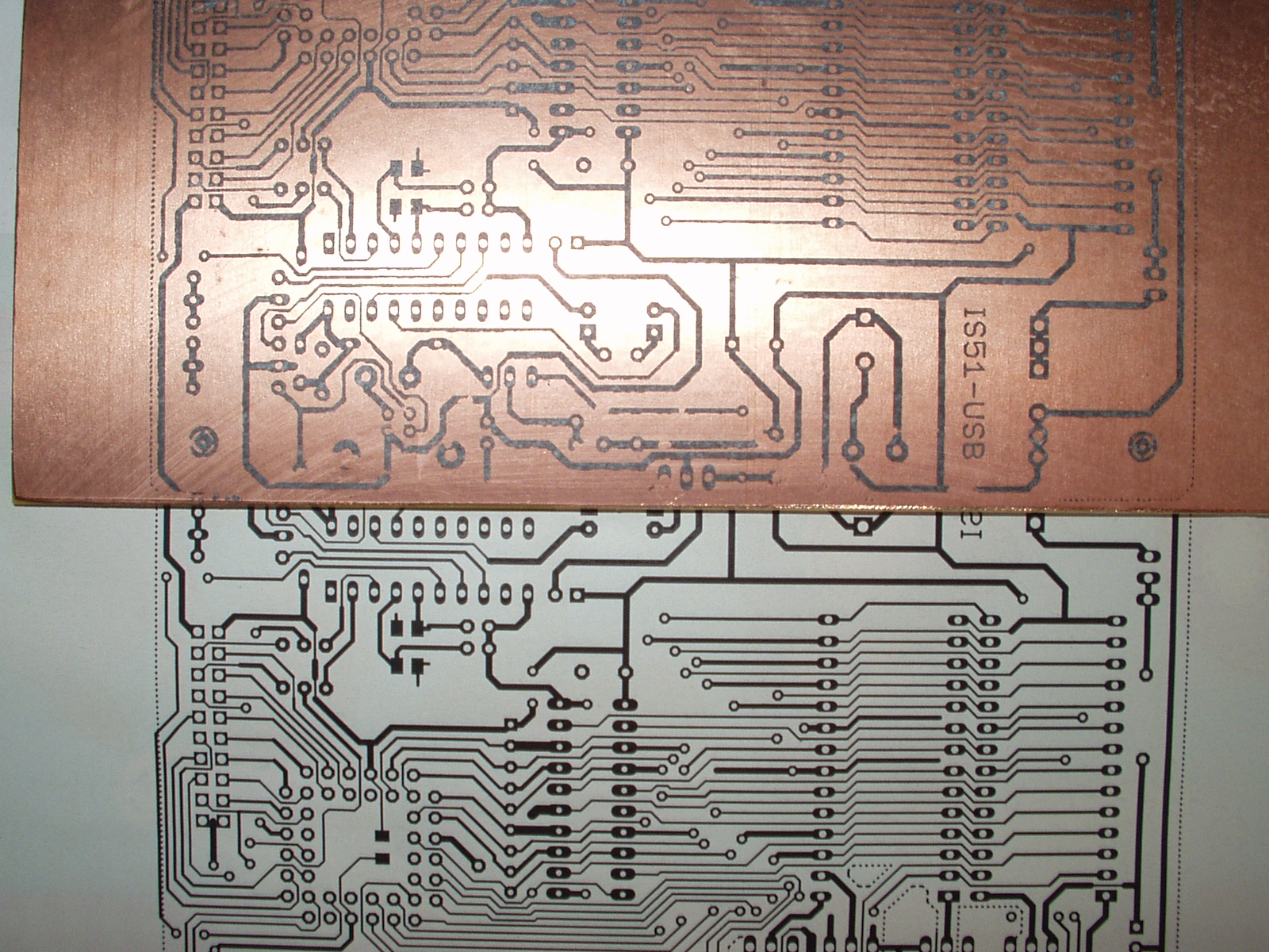

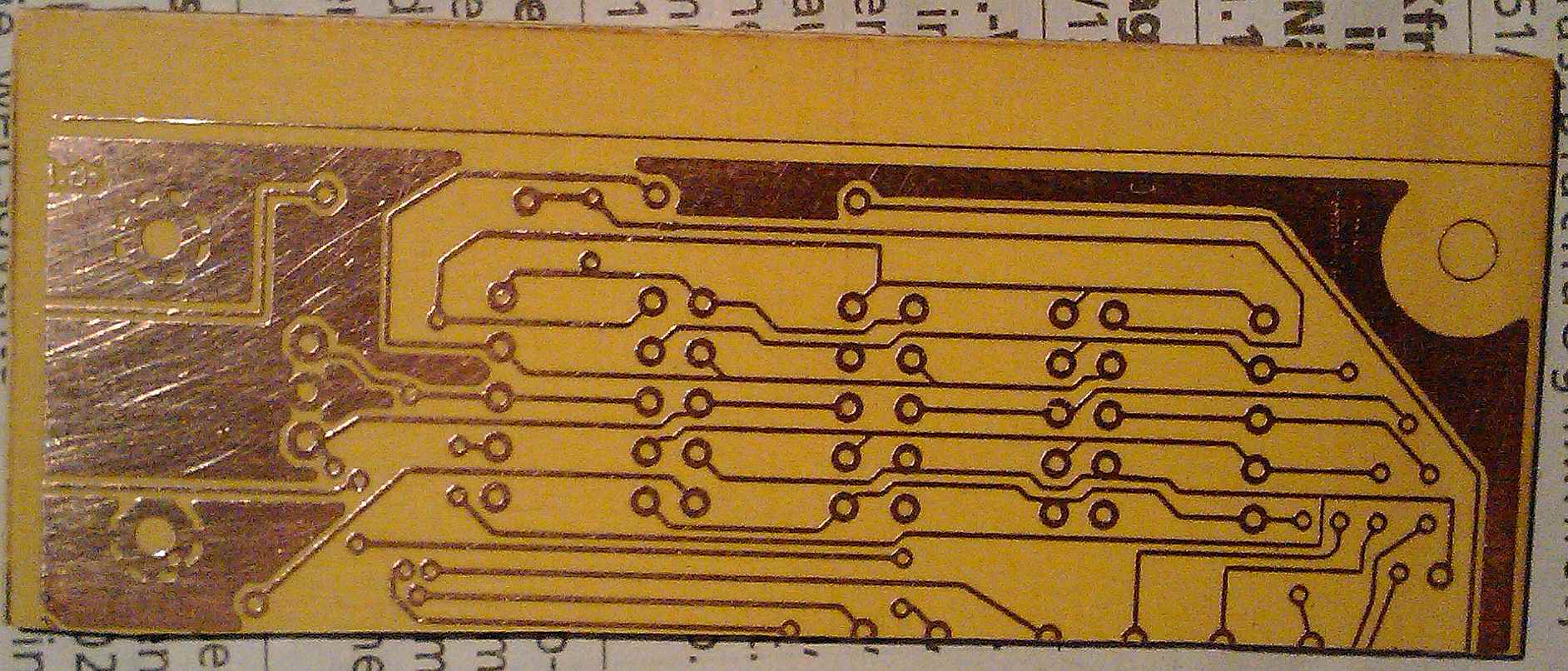

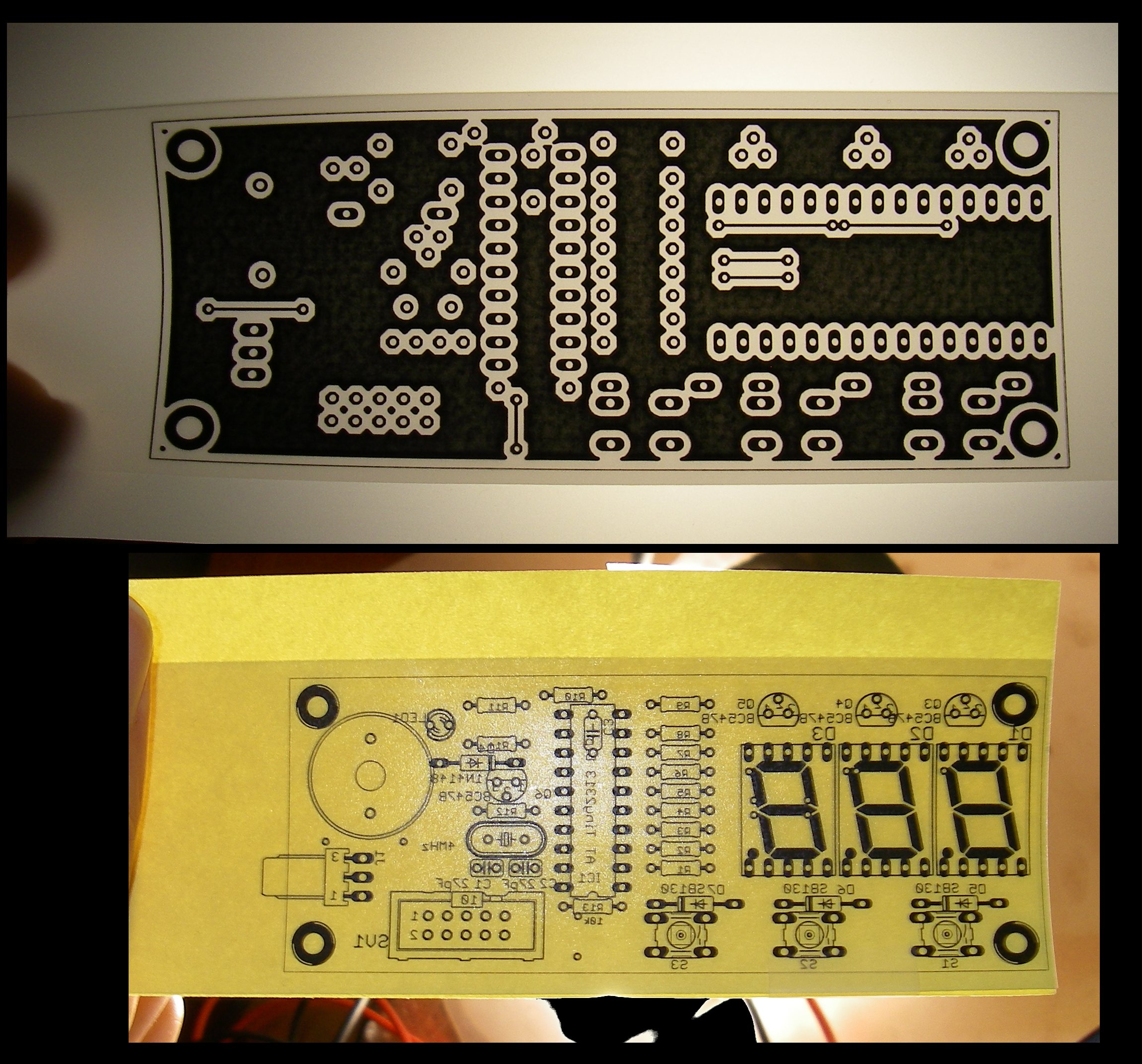

Hier bin ich wieder und meiner Ergebnisse habe ich gleich mitgebracht. Transferiert habe ich ein beinahe Europa-Format. Laut Layoutprogramm hat es 124,46mm Länge und 100,33mm Breite - mit dem Lineal am Ausdruck nachgemessen komme ich auf das gleiche (ich kann keine 100tel ablesen). Als Träger habe ich einfach eine Euro-Platine, mit 105µm Kupferschicht, aus der Kiste genommen und nicht vorbehandelt, weshalb der Transfer nicht gut geworden ist. Ist aber egal, es geht ja nur um die Maße. Da die feinen Passerkreuze den Transfer nicht mitgemacht haben, mußte ich zwischen den Eckbohrungen mit folgendem Ergebnis messen: Ausdruck: 109,5 x 85,0mm Platine: 109,0 x 84,5mm (Fehler < 0,5%) Gemessen mit normalen Schullineal. Die Vorlage schrumpft durch den Transfer. Das entspricht den Erwartungen, da das Papier trocknet. Es ist nicht viel aber für einen deutlichen Versatz bei doppelseitigen Platinen reicht es aus. Was allerdings noch zu beweisen wäre, denn die zweite Seite wird mit dem gleichen Papier transferiert und in einer Tasche auch zur gleichen Zeit - wodurch sich der Schwund womöglich, zumindest teilweise, ausgleicht. Wir könnten den Transfer nun dahingehend verändern, daß durch niedrigere Temperatur und längere Transferzeit der Schwund kleiner wird. Aber erst mal abwarten, was andere Transfermedien dazu sagen. Nebenbei habe ich auch versucht das Papier warm abzuziehen, es ist ein guter Teil des Layouts am Papier geblieben. Das bedeutet aber nicht viel. Am Ergebnis sehe ich daß ich generell zu kurz/kalt gebügelt habe. Und wenn überhaupt schon eine Aussage darüber zu machen ist dann die, daß es mit MEINEM HÄSCHENPAPIER nicht geht. @0815: Wenn sich im Nachbarthread etwas entscheidendes tut, bin ich gerne bereit mich wieder zu beteiligen. Aber im Moment ist dort völliger Stillstand :(
0815 schrieb: > Ein doppelter Ausdruck z.B. eines so großen Rechtecks genügt. Nein, da es ja immer noch ein Risiko gibt, dass sich beim Aufbügeln oder -laminieren etwas verzieht. Interessant ist schon das Ergebnis der Platine. Ja, es wird schwierig, das zu fotografieren, ich weiß. Kann man eigentlich nur, indem man die jeweiligen Bohrungen von beiden Seiten fotografiert. Aber mit GIMP und Konsorten ließe sich daraus dann auch ein Falschfarbenbild konstruieren, bei dem man Vorder- und Rückseite wieder in ein Bild vereinigt. Riesengroße Platinen würden mich dabei eher wenig interessieren. Seit SMD das Mittel der Wahl ist, sind die Platinen ohnehin nicht mehr sehr groß. Ich will ja zu Hause keine Computer-Mainboards entwerfen. :-)
Hallo Jörg, ich denke das Hauptproblem wird der ungleichmäßige Verzug über die Platine verteilt sein. Dem könnte man begegnen indem das Papier zuvor erwärmt und getrocknet wird (paar Stunden im Backofen), anschließend hurtig transferieren - bevor es sich aus der Luft holt was es braucht. Ich könnte mir aber durchaus vorstellen, daß ein anderes Medium formstabiler ist. Wenn der Aufwand zu groß wird, kann man es ja gleich wieder mit Belichten machen. Ich habe noch ein paar Streifen doppelseitiges Material hier und kann da ein paar Experimente machen. Leider sind die Streifen nur ca. 4cm schmal. ABER ich denke das ist gar nicht nötig - der Verzug kommt sicher nicht vom Kupfer, sondern vom Papier. Also zweiseitig auf Kupfer und Basismaterial die Löcher gebohrt und Bingo - im Durchlicht ist dann auch zu sehen, ob die Bohrungen überall passen :) Ich denke auch dieser Thread wird uns helfen unsere Methoden zu verbessern. Gruß. Tom
TomA. schrieb: > ABER ich denke das ist gar nicht nötig - der Verzug kommt sicher nicht > vom Kupfer, sondern vom Papier. Davon kann man ausgehen. Wenn die Temperatur so hoch wird, dass sich das Kupfer verzieht, wird man ohnehin andere Probleme mit der Platine bekommen. :-))

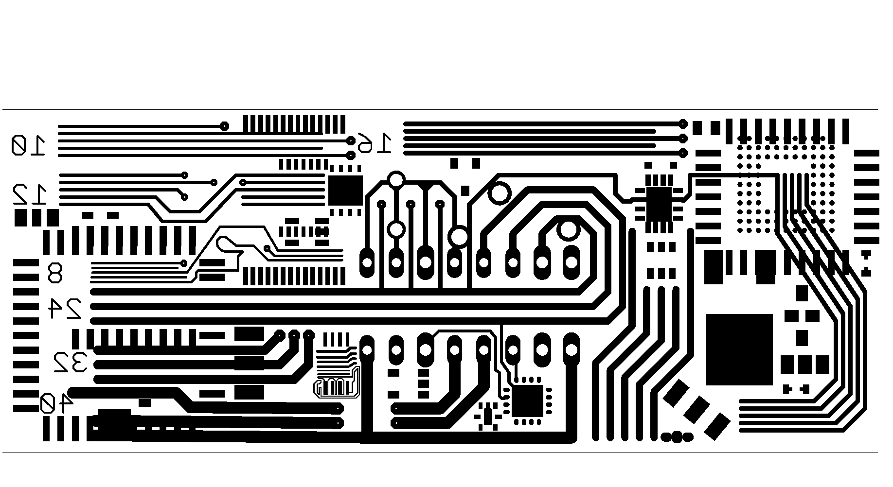

Hallo 0815, es geht um die Paßgenauigkeit bei doppelseitigen Platinen. Ich weiß nicht wie deine Presse und die Laminatoren arbeiten, ob beide Seiten beheizt werden oder nur eine. Beim Bügeleisen ist es sicher nur eine Seite und da gibt es bei doppelseitigem Transfer ein Problem. Das Bügeleisen wird auf der Oberseite bewegt, dadurch werden immer Stellen aufgedeckt und der Dampf kann dort entweichen - das Papier schrumpft. Die Unterseite liegt auf der Zeitung und bleibt ständig bedeckt, damit verteilt sich die Feuchtigkeit, entweicht aber nicht. Diese Seite wird weniger schrumpfen. Ich bügle auf einem Tisch mit Marmorplatte. Nehme ich die Zeitung weg, bleibt eine Menge Kondenswasser auf der kalten Tischplatte zurück. @Alle: Habe mir dazu etwas überlegt und auch schon ausprobiert. Das Transfermedium samt Platine wird in Alufolie gweickelt, diese wirkt als Dampfsperre und der Wasserdampf kann nicht mehr entweichen. Dazu habe ich die Vorlage an den Rändern umgeschlagen und Rückseitig verklebt (Bild Alutest1.JPG). Dann 2-lagig in Alufolie eingewickelt und auf der Rückseite umgeschlagen (AluTest2). Die Vorderseite blieb glatt zum bügeln. Zunächst habe ich das kalte Bügeleisen auf das Paket gestellt und dort erst eingeschaltet. So hat die Restluft im Paket Zeit zu entweichen. Die Restluft dachte aber nicht daran zu entweichen und hat sich beim erwärmen ausgedehnt. Das machte es schwierig ordentlich zu bügeln. Das Paket durfte 5 Minuten abkühlen. Beim auspacken waren dann deutliche Kondenswasserspuren innen an der Alufolie (AluTest3). Die Platine und die Alufolie kamen trocken ins Paket, also wird der Großteil des Wassers aus dem Transferpapier stammen. Der Erfolg blieb allerdings bescheiden. Diesmal hatte ich darauf geachtet wenigstens an einem Rand die Passerkreuze zu bekommen. Kreuze: Soll - 124,46 / Ist - 124,1/2 Bohrungen: Länge Soll - 109,5 / Ist - 109,1/2 (vorher 109,0) Breite Soll - 85,0 / Ist - 84,8/9 (vorher 84,5) Es scheint etwas Besser zu sein, aber es können genausogut Messfehler sein. Es ist jedenfalls keine entscheidende Änderung. Ein Bild der Platine gibt es auch noch, da darauf wunderbar zu sehen ist wie es aussieht wenn zu warm/lang transferiert wurde. Am Toner haften überall Papierreste und teilweise hat sich der Toner zu stark mit dem Papier verbunden und ist damit abgegangen (dunkle Stellen / AluTest4).
Mach's in zwei Schritten. Die noch nicht zu ätzende Seite mit Paketband o.ä. abkleben (nach dem bügeln :). 3-5 Bohrungen machen, ab auf den Leuchttisch und die andere Seite positionieren.
Hallo Teo Derix, ich denke auch daß das besser ist. Beide Seiten gleichzeitig mit einer einseitigen Wärmequelle zu übertragen wird schwieriger sein als die Seiten nacheinander aufzubringen. Bleibt das Problem zweimal ätzen zu müssen. Ich vermute der Plastifizierer von Chris heizt beidseitig, da er den Transfer in einem Rutsch schafft? Vielleicht mache ich mir auch einfach zu große Sorgen und sollte es einfach mal ausprobieren. Nach dem Vorschlag von Chris die beiden Papiere bestmöglich positionieren, transferieren, ungeätzt ein paar Lötaugen bohren und sehen wie sie positioniert sind. Die Platine kann ich dann ätzen, die Bestückungsseite wieder abwaschen und in einem zweiten Durchlauf das Layout erneut übertragen und vergleichen. Zwischenstand der Testplatine: Lötstop ist drauf, Löcher sind gebohrt, Bestückungsseite ist weiß lackiert (Bilder). Wenn der Lack richtig durchgetrocknet ist, kommt per Tonertransfer der Bestückungsdruck drauf. Werde sie mir vermutlich am Ende feierlich selbst überreichen, denn die bislang schlechtesten Bilder sind von mir. :)
Hallo Teo Derix, weil sie so grausig geworden ist :( Es gibt eine weitere schlechte Nachricht. Habe mir ein Europa-Format Layout gemacht, mit nur symetrisch angeordneten Lötaugen. Auf dem Bottom-Layer 2mm Durchmesser mit 0,5mm Bohrung, auf dem Top-Layer 5,0mm Durchmesser mit 2mm Bohrung. Habe dann versucht im Gegenlicht die beiden Seiten paßgenau übereinander zu legen, ohne was dazwischen. Die Passerkreuze sind ziemlich deckungsgleich, aber die Bohrungen liegen schätzungsweise bis zu 0,8mm daneben. Die Abweichungen sind kreuz und quer über die Lötaugen verteilt, ohne erkennbares Muster. Ich nehme nicht an das hier der Drucker oder das Papier schuld sind. Ich denke das Layoutprogramm verursacht den Murks. Entweder durch fehlerhafte Bedienung, oder durch Programmfehler. Bin gerade dabei mich in D.....Spark einzuarbeiten, bin da noch nicht so fit. Habe bisher immer mit dem Raubvogel geroutet. Bemerkte aber schon an anderer Stelle, daß das Drucksystem von D.....Spark etwas schwächelt. Versuche das morgen mal mit dem niederbyrischen Raubvogel, vielleicht sind da beide Seiten im Ausdruck deckungsgleich. Falls ja, werde ich mir den Programmwechsel nochmal überlegen. :(
Nimm die Gerber files, wandle sie in Grafik um und druck diese aus. http://sourceforge.net/projects/gerb2tiff/ gerb2tiff dann tiff2bmp . Dann mit einem selbstgeschriebenen Programm welches die Passermarken, die Falze usw setzt, sowie etwas doku generiert. Kann ich dir gerne bereitstellen. Als Test würde ich dir GIMP empfehlen, dort Hilfslinien setzen und dann einfach die Grafiken danach verschieben. Damit kannst du auch direkt die tiff Datei einlesen.
Hallo Chris, danke für dein Angebot, vermutlich werde ich darauf zurückgreifen müssen - obwehl es etwas umständlich klingt. Aber: Habe heute den Versuch mit dem Raubvogel gemacht, der kriegt das auch nicht sauber hin. Die Abweichung ist kleiner als bei Desi.... aber deutlich. Entweder bin ich zu schusslig zwei Blätter sauber übereinander zu legen oder hier stimmt was nicht. Ist es das Layoutprogramm? Der Drucker? Den Test als PDF habe ich mal angefügt, da könnt ihr es selbst ansehen (ausdrucken, übereinanderlegen. Das sind die zwei Seiten des gleichen Layouts. Die Kreuze markieren den Umriß der Europakarte, die Rechtecke sollen Linearitätsfehler zeigen. Die Lötaugen sind die Positionsmarken. Mit dem neuen Layout könnte der Test aber trotzdem funktionieren, es wird nur schwieriger weitere Abweichungen zu erkennen. Gruß. Tom

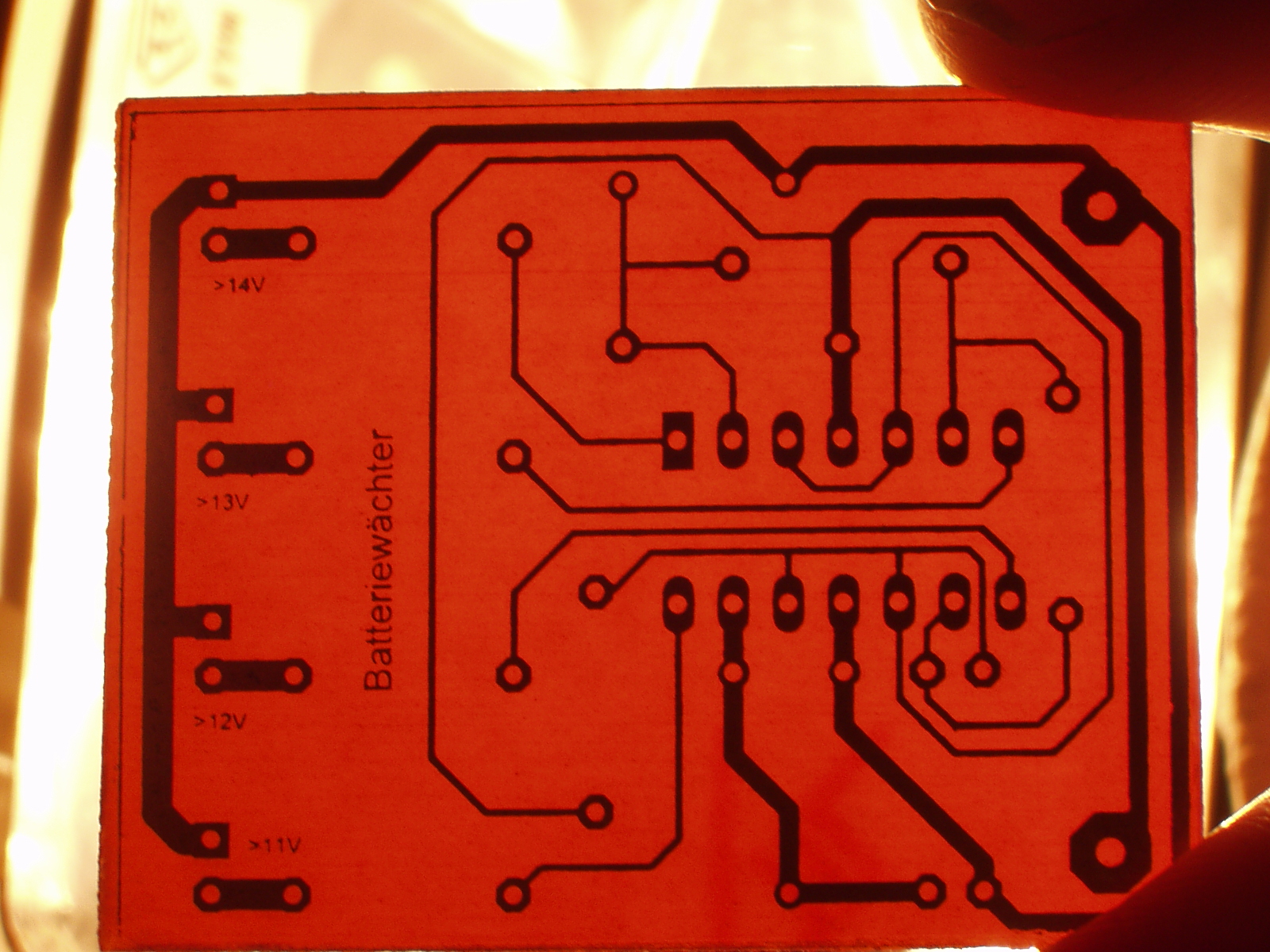

Ich hatte mich mal wieder angestellt. Hatte die beiden bedruckten Seiten aneinander gehalten. Wenn beide bedruckten Seiten in meine Richtung zeigen, lassen sie sich schön deckungsgleich ausrichten. Werde das abends mit Desi... auch noch überprüfen. Vielleicht genügt es tatsächlich den Top-Layer gespiegelt zu drucken. Muß jetzt wieder etwas arbeiten. Bis später. Tom

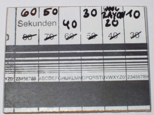

Hallo habe jetzt ein paar grobe Vortests gemacht und davon ein paar grobe Erkenntnisse gewonnen. Die Methode scheint zu funktionieren, an einigen Details muß noch gefeilt werden. Dann sind Tests mit echten Platinen dran, das Potential für ein einfaches Handling ist jetzt schon gegeben. Aber im Grunde ist es noch viel zu früh darüber zu sprechen. Wir sind ja noch nicht mal mit dem ersten Schritt weiter, den funktionierenden oder nichtfunktionierenden Geräte/Material-Kombinationen. Da ist bislang gerade mal eine Meldung angekommen. Die Leute die sich rührten, haben alle vorher schon betoniert. Die brauchten keine Anleitung mehr. Von Ein- oder Umsteigern lese ich gar nichts, das legt mir zwei Schlüsse nahe 1. Es funktioniert bei euch nicht oder 2. Es besteht kein Interesse. In beiden Fällen kann ich mir die Mühe hier sparen und die Zeit lieber damit verbringen meine Methoden zu verbessern. Damit es nicht zu trocken wird noch ein Bild. Habe auf einem lackierten Reststück Platine meinen ersten Transfer eines Bestückungsdrucks mit dem HP-Drucker und D..Spark probiert. Ich wollte eigentlich nur sehen ob der Lack das betonieren übersteht. Die Vorlage ist bei den LED's etwas verrutscht und das Bild hätte ich gespiegelt ausdrucken müssen, aber für einen ersten Versuch gar nicht so schlecht. Was mich besonders überrascht, der HP-Toner ist auch ohne Klarlack schon kräftig schwarz. Gute Nacht
TomA. schrieb: > noch ein Bild Tom, mach Dir doch das Hartpapier vorm Schneiden warm, dann gibt es die Brüche nicht. Schneidet sich dann ganz ohne das typische KRRRR, dafür wie weicher Kunststoff...;-)
Hallo 0815, habe ich schon wieder was gelernt, muß ich mal ausprobieren. Die geschnittenen Stücke sind nur alte Reste, inzwischen ritze ich die Platinen mit einem kräftigen Cuttermesser oben und unten ein und breche sie. Das geht ganz gut, aber an den Schnittkanten wölbt sich das Material etwas auf. Diese Wölbung muß vor dem Transfer entfernt werden. Neugierig wie ich nun mal bin, will ich aber auch den "warmen Schnitt" probieren. Danke. Tom

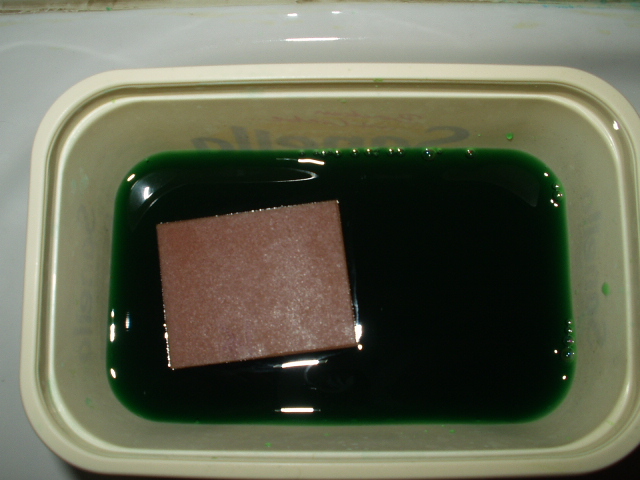

TomA. schrieb: > Neugierig wie ich nun mal bin, will ich aber auch den "warmen Schnitt" > probieren. Wird natürlich auch seine Grenzen haben, also mit ner Nagelschere bräuchte man wohl 150° oder so ;-) Aber bei meiner kleinen Schlagschere (ca. 210mm Schnittlänge) machen schon 40° oder so den Unterschied.
Hallo Leute, ich kann es mir nicht verkneifen, euch den Mund wässrig zu machen. Entschuldigt die schlechte Qualität der Vorlagen und Fotos aber ich mache im Moment nur ganz einfache Vorversuche, um die Arbeitsschritte und ihre Störquellen zu erkennen. Dabei drucke ich von Normalpapier auf Normalpapier, das gibt nur wenig Kontrast, aber das wesentliche ist zu sehen. Der schwache Kontrast macht es meiner Knipse nicht einfach ein scharfes Bild zu erzeugen. Aber gut, das erste Bild (PasTest.JPG) zeigt meinen ersten Versuch. Die beiden Layer liegen auf den beiden Seiten des Blattes und sind im Gegenlicht fotografiert. Die Seiten sind noch nicht Deckungsgleich, aber die Trockenverzerrungen scheinen gut kompensiert zu werden. Mit den Erkenntnissen des ersten Versuchs habe ich ein wenig an der Methode verbessert und heraus kam das (Bild PasTest1.JPG). Es deckt sich fast schon gut auf beiden Seiten des Blattes. Am Kreuz unten links erkennt man Abweichungen, welche sich in den vertikalen Linien links weiterführen. Die Kreuze, Linien und Lötaugen oben, rechts und unten sind schon ausreichend Deckungsgleich. Linearitästverzerrungen sind nicht zu erkennen. Da ich weiß was ich falch gemacht hatte ist die Restabweichung (links) sicher auch schnell weg. Nun macht eine Schwalbe noch keinen Sommer, aber die Richtung stimmt. Und Alles mit Mitteln, die fast jeder zu hause hat. Und die Methoden sind auch ganz einfach, jeder mit ein wenig handwerklichen Geschick kann das nachvollziehen.

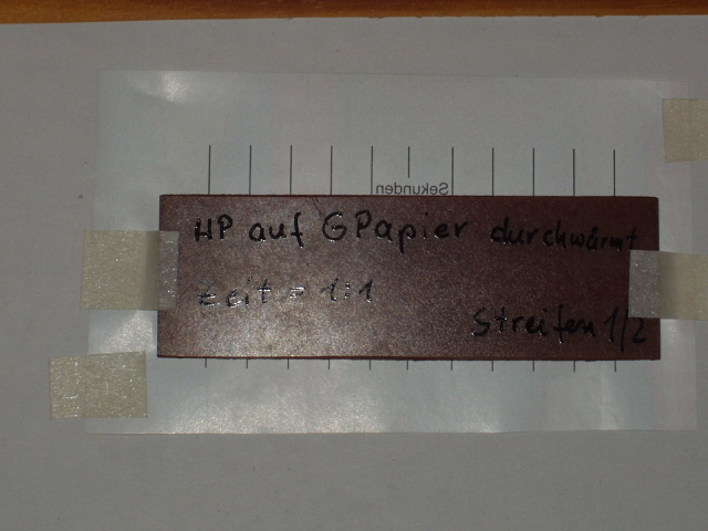

Hallo 0815, ist natürlich nicht das gleiche wie mit Platine, aber für das unterschiedliche Ausdampfen sind Kompensationsstufen drin. Und die größere Dicke der Platine spielt prinzipbedingt keine Rolle. Das ganze ist eigentlich auch nur gedacht einen Anreiz zu geben mal funktionierende/nichtfunktionierende Geräte zu melden. @Alle: Es kann doch nicht so schwer sein zu schreiben "Funktioniert: Drucker BlaBla.." oder "Funktioniert nicht: Drucker BlaBla..." Ich brauche diese Information nicht, ich habe eine funktionierende Zusammenstellung. Es soll Einsteigern den Weg ein wenig erleichtern.

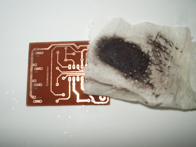

Hallo lutz, bei meinem Kyocera-Drucker hat anätzen die Haftung des Toners verbessert. Dieser Toner kommt mir im Vergleich zu HP-Toner etwas bröseliger und weniger klebrig vor. Für normale Platinen betreibe ich keinen hohen Aufwand, die werden mit feiner Stahlwolle gereinigt. Zuerst mit mehr Druck dann immer snafter. Anschließend kurz mit Scheuerpulver nachgereinigt - fertig. Für die Probedrucke mit feinen Bahnen arbeite ich auch erst mit Stahlwolle, danach reibe ich sie mit einem groben Leinentuch (Geschirrtuch) kräftig nach. Danach glänzen sie schön und am Geschirrtuch befinden sich dunkle Flecken (vermutlich feiner Kupferstaub). Scheuerpulver sehen diese Platinen nicht.

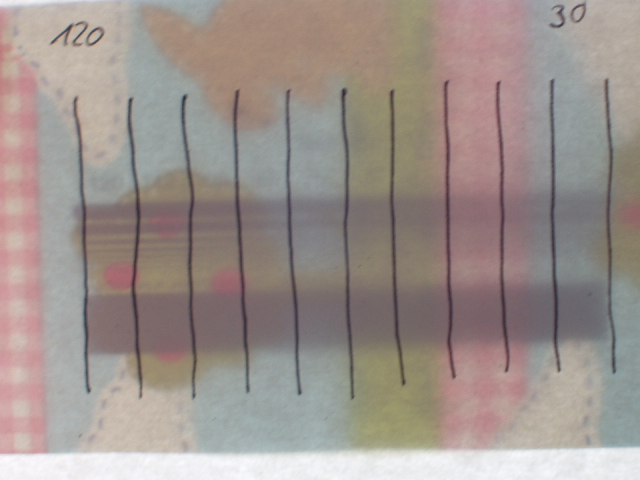

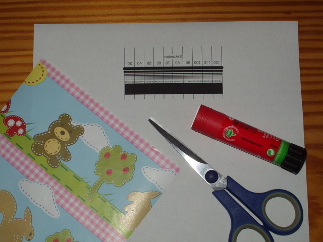

Teo Derix schrieb: > wenn ich so manche Ergebnisse mit Geschenkpapier sehe, sollte > man doch mal "Nurmichl's Alu-Toner-Methode" testen! Man beachte vor allem mal das Bild nur mit dem Ausdruck auf dem Geschenkpapier. Sind das riesige Löcher dort im Toner? Falls ja, sieht die Platine ja noch besser aus als der Ausdruck..;-)

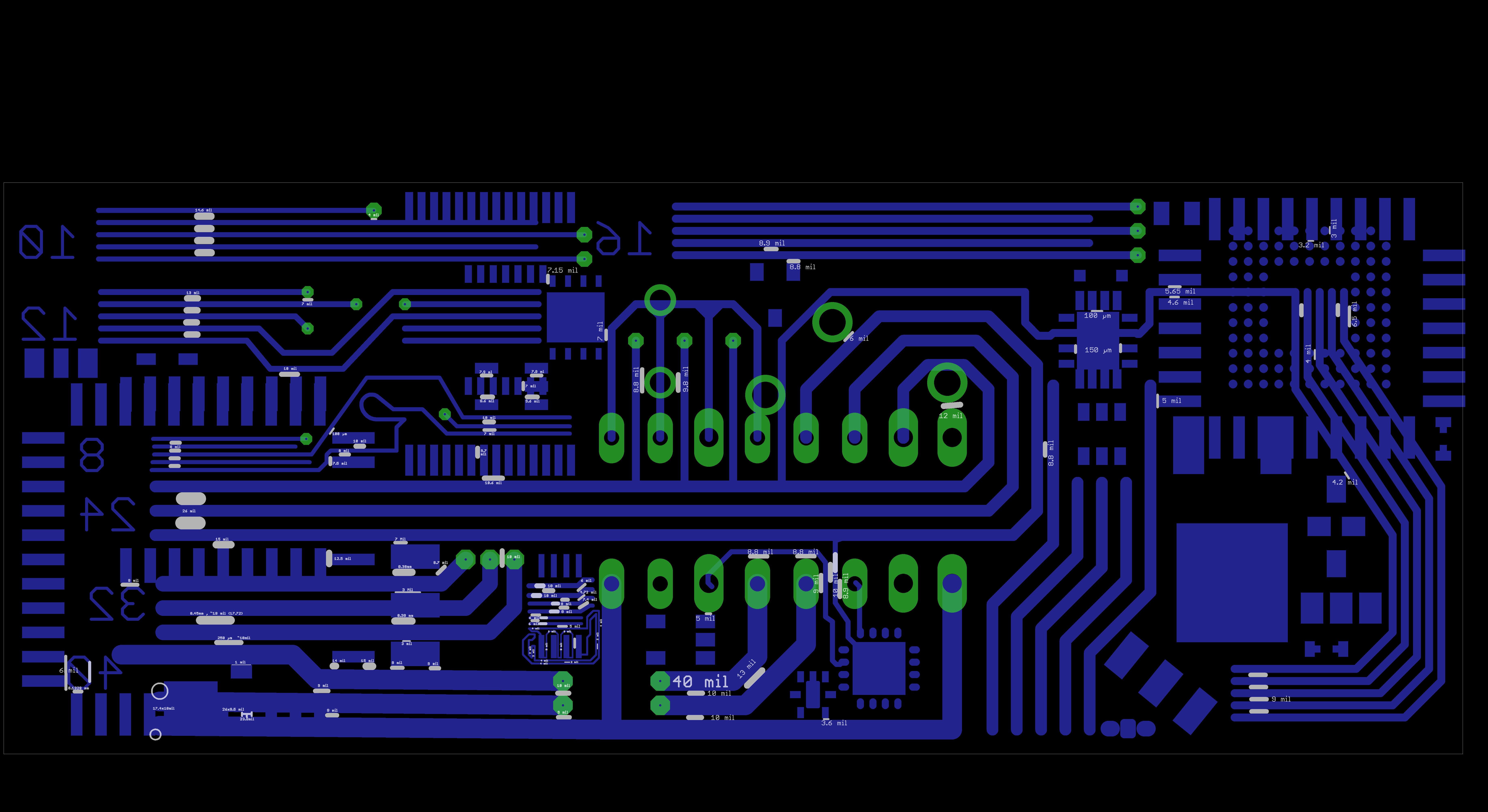

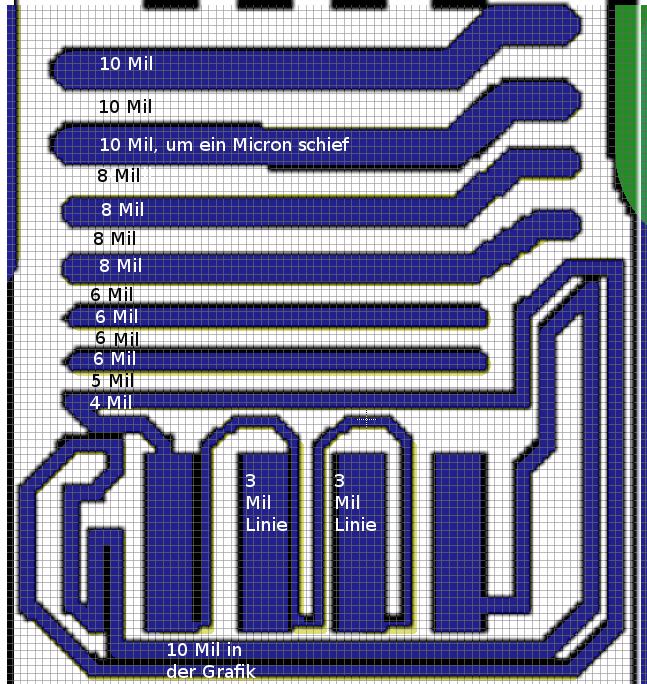

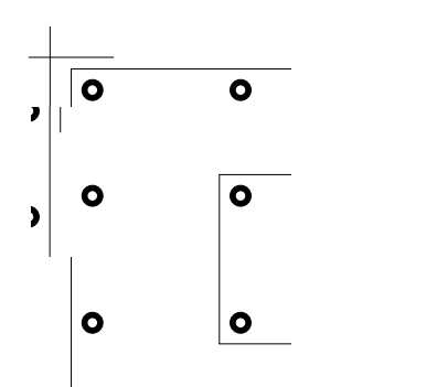

Hier ist die Datei mit einigen Anmerkungen. Bei mir wenn ich die Grafik mit 600 dpi exportiere dann ist das Resultat wie beim ersten Bild, hingegen wenn ich es mit hoher Auflösung exportere und mit Gimp runterrechnen lasse, dann passt es.

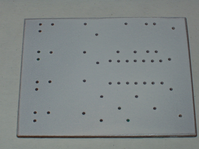

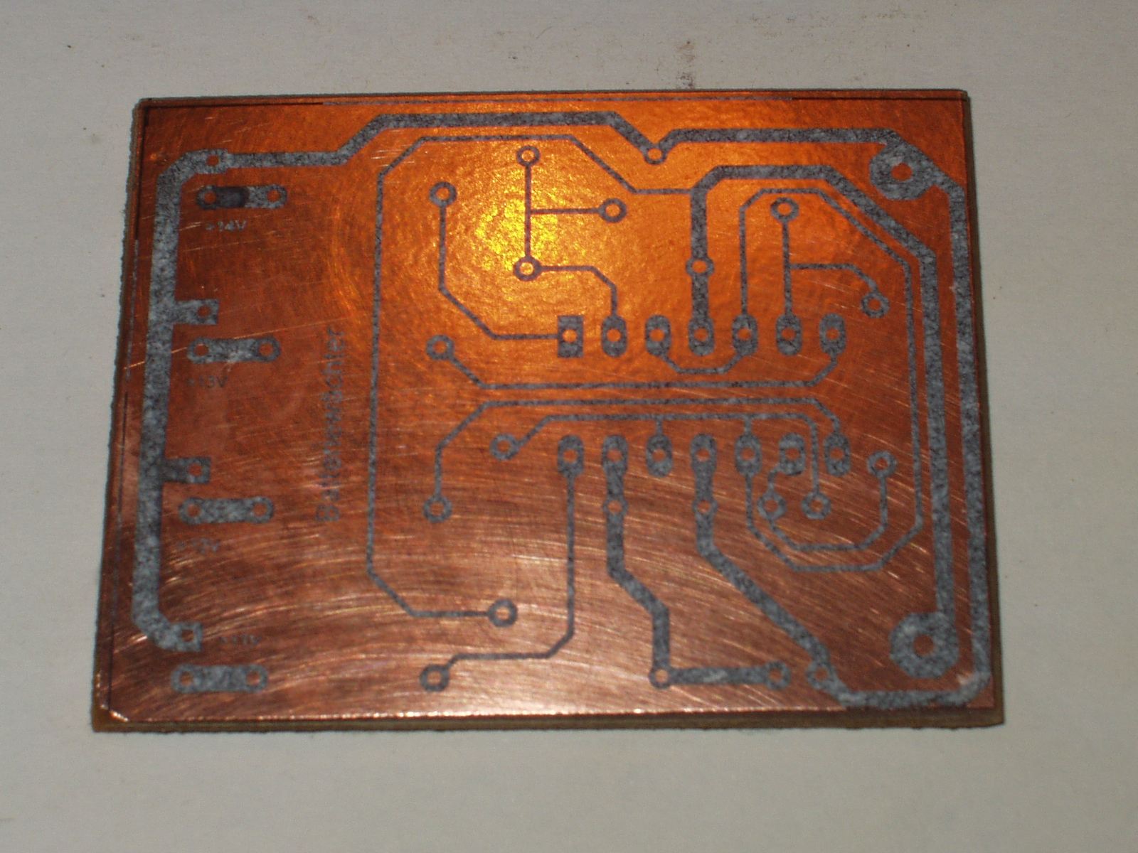

Hallo Leute, heute habe ich mal wieder an der kleinen Testplatine weitergearbeitet. Der Bestückungsaufdruck war längst fällig. Da ich meinen neuen Drucker und vor allem seinen Toner noch nicht so gut einschätzen kann, einen Bügelteststreifen angefertigt. Das Bügeleisen genau auf den Teilstrich zwischen Wolle und Baumwolle, als Träger ein weiß lackierter Platinenrest. Der Lack durfte ca. eine Woche lang trocknen, wie bei der Testplatine auch. Nun die Abschnitte zwischen 30s. und 100s. gebügelt. Erstaunlich, daß da eigentlich kein wirklich brauchbarer Aschnitt dabei ist (Bild BstkTest_1.JPG)! Ab 40s. werden die Linien breit gedrückt und ab 90s. verkleben Lack, Toner und Transferpapier. Doch ganz rechts, die Fehlstellen stammen nur von einem Grat an der Platine. Also noch einen Bügelstreifen mit weniger Temperatur (Rayon/Wool) und kürzerer Zeit (10s. bis 60s. in 10s. Schritten - BstkTest_2) und siehe da, ein eindeutiges Resultat. Ab 40s. verschmieren die feinen Konturen bereits, am besten sieht es mit 10-20s. aus. Warum so wenig Zeit und Temperatur? Nun, hier ist kein Kupfer, welches die Temperatur abführt und so braucht es weniger Energie! Gebügelt wurde die Testplatine dann mit Rayon/Wool für 15 Sekunden. Das Ergebnis zeigt BstkTest_3.JPG. Leider habe ich im Layoutprogramm die Pads nicht angezeigt und so die Bezeichnungen teilweise über die Bohrungen plaziert. Am rechten Rand wurde der Toner auch nicht gut übernommen, ich vermute eine mechanische Verdrehung der Platine. Da hätte es einfach etwas mehr Druck gebraucht. Ich hoffe die Info hilft dem Einen oder Anderen ein wenig weiter! Schönes Wochenende. Tom
Nachtrag: Die Fehlstellen befinden sich am dritten Bild nicht rechts, sondern oben!
TomA. schrieb: > Warum so wenig Zeit und Temperatur? Nun, hier ist kein Kupfer, welches > die Temperatur abführt und so braucht es weniger Energie! Tom, das hat mit dem Kupfer nichts zu tun. Wenn Du das Bügeleisen plan auflegst, würde allenfalls die Wärmespeicherfähigkeit des Kupfers eine Rolle spielen, aber die ist bei 35µ kaum der Rede wert. Es ist einfach der Lack, der viel früher als der Toner weich wird. Das hatten wir aber schon besprochen. Nur deswegen klappt doch das besprochene Prinzip des Aufbügelns unfixiertem Toners auf Kunststoffe mit geringem Schmelzpunkt. Der Kunststoff schmilzt, nicht der Toner. Bei Dir schmilzt der Lack, und deswegen hält ein solcher Bestückungsdruck bombenfest. Beim Epoxyd ist der Schmelzpunkt von Platine und Toner in etwa gleich, aber auch diese beiden Materialien verbinden sich wirklich für immer... Also diese ganze Bestückungsdruck-Geschichte ist deutlich einfacher als der übliche Transfer auf Kupfer.

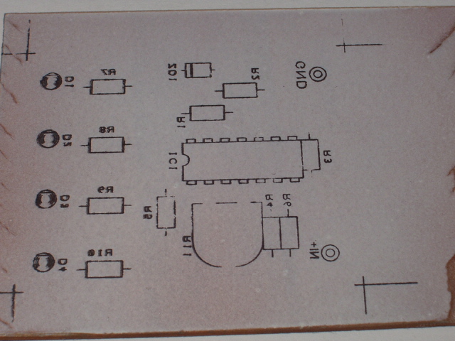

Weiss jemand wie toner bestueckungsdruck aus tonertransfer loetstoppmaske funktioniert?
Hallo chris, der Bestückungsdruck funktioniert, wie oben beschrieben. Für Lötstop gibt es von Octamex ein Lötstoplaminat. Das wird auflaminiert, mit der Lötstopmaske und UV-Licht belichtet, entwickelt und abschließend mit UV-Licht gehärtet. Den Toner direkt als Lötstop verwenden wird nicht funktionieren, der schmilzt bei hoher Temperatur. Gruß. Tom
