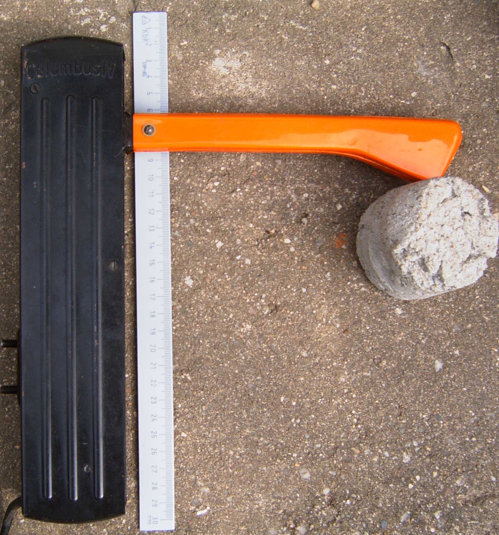

Ich habe hier einen (zwei) alten Winker für ein Auto. Für die Jugend, bevor es Blinker am Auto gab, da gag es Winker. Ich erinnere mich finster, das es an den alten Büssing Bussen Winker gab, die wirklich gewunken haben. Dieses Teil ist aber 20cm lang und wird über einen Magneten betätigt. Nun soll das Teil an 12V funktionieren. Ich habe es zum Test an mein ELV NT angeschlossen. Leider Leuchtet nur das Birnchen und es gibt ein Klick. Mehr nicht. Der Winker fährt nicht aus. Das NT zeigte dabei 4A an. Eine Variante wäre ein Vorwiderstand zu den 12V. Oder gibt es eine Variante mit PWM, wo man vielleicht die Magnetspule mit einbezieht? Das Umwickeln der Spule ist sicher die allerletzte Variante.
Michael_ schrieb: > Ich habe hier einen (zwei) alten Winker für ein Auto. Schön. > das es an den alten Büssing Bussen Winker gab, > die wirklich gewunken haben. Ja, sog. Pendelwinker. > Nun soll das Teil an 12V funktionieren. > Oder gibt es eine Variante mit PWM, wo man vielleicht die Magnetspule > mit einbezieht? PWM sollte eigentlich funktionieren. Beachte, das diese Magnete wirklich viel Strom brauchen. Deine 4A haben vermutlich nicht gereicht. Gruss Harald
Michael_ schrieb: > Eine Variante wäre ein Vorwiderstand zu den 12V. Nein sicher nicht ... 6V*4A = 24W ... für einen Winker. Was sollen das für Vorwiderstände sein? eine Alternative zur PWM ist höchstens noch ein DC/DC Converter.

John Drake schrieb: > Bei so alten Teilen muss man zunächst einmal die Mechanik überprüfen. > Ist was festgerostet? Sind Lager verharzt? Es ist ja nur ein einfacher Magnet, welcher den Winker betätigt. Es geht relativ leicht, aber es muß die Kraft der Rückholfeder überwunden werden. Um den Spulenwiderstand zu messen, müßte ich ihn aber zerlegen, da der Kaltwiderstand die Messeung verfälscht. Ich werd erst mal einen 6V Akku auftreiben. gerd schrieb: > In reihe schalten und fertig = Warn-Winkanlage
Du kannst auch versuchen (nur zum testen) eine Lampe in Reihe zu schalten. Probiere einrfach mal 6V/21W zum Beispiel. Die sollte den Strom ausreichend begrenzen und schon kannst du dass Ding an 12V ausprobieren. Für die spätere Verwendung würde ich - einfachen 12V Dimmer nehmen (umbedingt Freilaufdiode einbauen!) oder - die 6V Lampe irgendwo verstecken wo sie keiner sieht. Da hast du halt eine Kotflügelbeleuchtung ;) - Vorwiderstand. 6V 4A bei 50% Tastverhältniss sind 12W. Die bekommt man leicht weg wenn man den Widerstand thermisch mit einem Bauteil des Autos koppelt.

Ich habe jetzt den Winker an einem 6V Akku angeschlossen. Er braucht dabei 6A. Theoretisch brauch ich da an 12V einen Vorwiderstand von 1 Ohm. Das wird der nächste Schritt.
Michael_ schrieb: > Theoretisch brauch ich da an 12V einen Vorwiderstand von 1 Ohm. … der 36 W verträgt. Du könntest als ersten Versuch den Fernlichtfaden einer H4-Glühlampe probieren.

Mein Muster sieht so aus. Der Zugmagnet sieht aus wie bei der Käfervariante. Sie sollen mal an eine Große Lanz.
