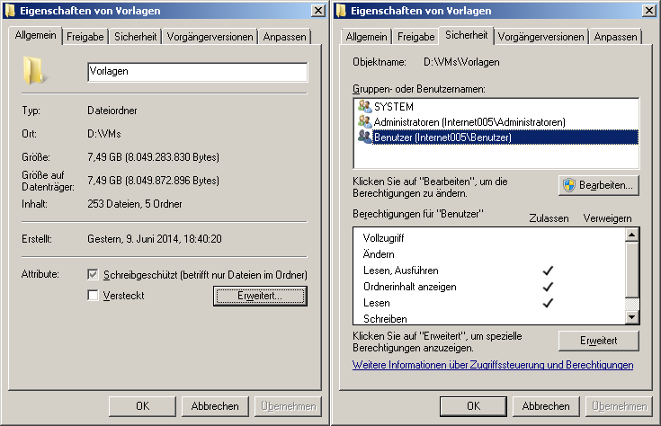

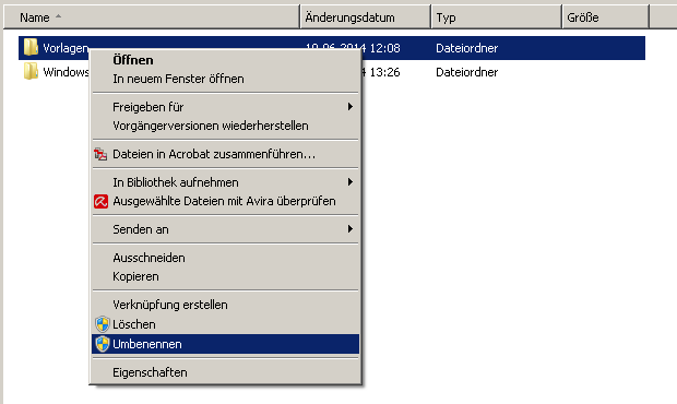

ich habe hier unter Windows 7 Professional einen Ordner
"D:\VMs\Vorlagen", den ich umbenennen kann, obwohl ich meines Erachtens
hierfür keine Berechtigung habe.

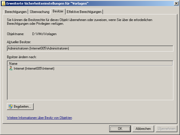

Ich bin mit einem Benutzer angemeldet, der lediglich Mitglied der Gruppe
Benutzer ist. Ich bin auch nicht der Besitzer des Ordners. Laut den
Eigenschaften des Ordners sollte ich den Ordner nur lesen können (s.
Anhang "Besitzer von Vorlagen.png" und "Eigenschaft von Vorlagen.png").
Was aus meiner Sicht sehr seltsam ist, dass ich über das Kontextmenü
oder mittels der Funktionstaste "F2" den Ordner umbenennen kann ohne ein
Admin-Passwort angeben zu müssen. Dies trotz Schild-Symbol (s. Anhang
"Kontextmenü von Vorlagen.png"). Ist diese Verhalten richtig? Was
übersehe ich?

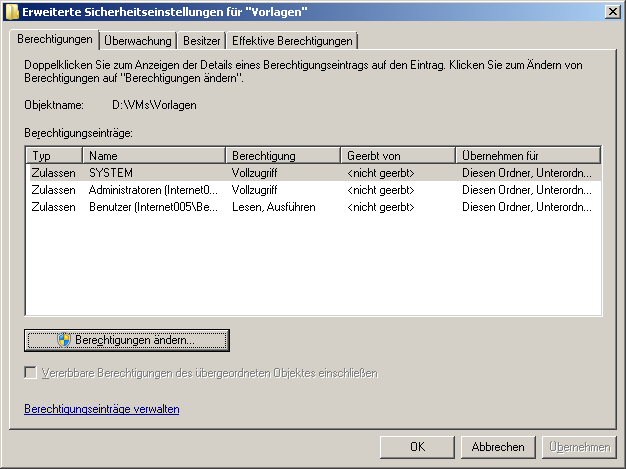

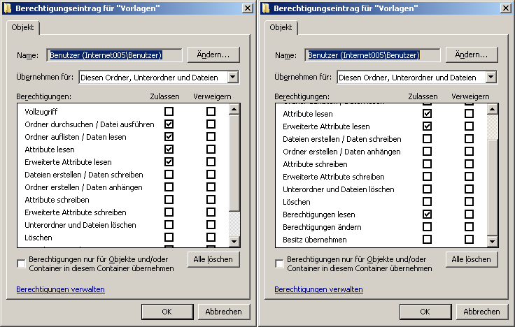

von Guido C. (guidoanalog)
Peter II schrieb:
> der Ordner liegt in doch in c:\vm - wie sind dort die rechte.
berechtigter Einwand. Auf "D:\VMs" habe ich mit meinem Benutzer vollen
Zugriff. Allerdings werden die Berechtigungen nicht nach
"D:\VMs\Vorlagen" vererbt (s. Anhang "Erweiterte
Sicherheitseinstellungen von Vorlagen.png").
Mit freundlichen Grüßen
Guido

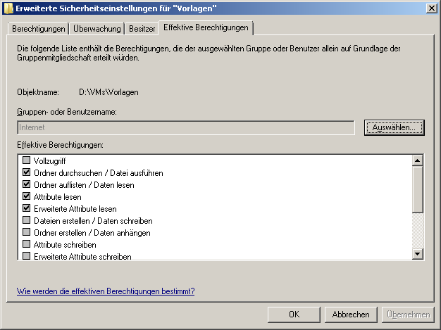

Sieh Dir mal die effektiven Berechtigungen an.

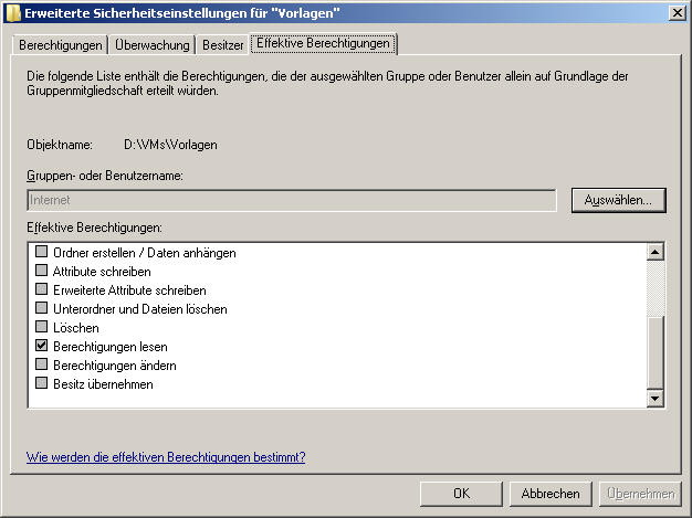

die effektiven Berechtigungen sehen so weit gut aus (s. Anhang)

> ja, aber das Umbennen erfolgt ja in c:\VM also zählen diese
> Berechtigungen
Ahh, "liegt hier der Hund begraben"?
Die Aussage "Übernehmen für - Diesen Ordner" in Bild
http://www.mikrocontroller.net/attachment/220242/Erweiterte_Sicherheitseinstellungen_von_Vorlagen.png
bezieht sich somit nicht auf den Ordner selbst sondern nur auf die
Dateien und Ordner in diesem Ordner. Ist dem so?

von Icke ®. (49636b65)
A. H. schrieb:
> Ob das unter Windows genauso ist, kann ich nicht sagen
Ist es nicht. Sowohl der Name als auch die ACLs gehören zur Datei.
Ich habe es eben zur Sicherheit nachvollzogen, entziehe ich dem Ordner
(oder der Datei) die Vererbung und stelle die Rechte für eingeschränkte
Benutzer readonly ein (so wie beim TE), können diese den Namen auch dann
nicht ändern, wenn sie im übergeordneten Verzeichnis Schreibrechte
besitzen. Das merkwürdige Verhalten läßt sich m.E. nur mit einer
Mitgliedschaft des Users in der Administratoren-Gruppe erklären.
das Verhalten das Icke beschreibt hätte ich auch erwartet. Allerdings
läuft bei mir wohl irgendetwas anders.

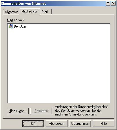

Der Benutzer unter dem ich das Umbenennen durchführe hat lediglich
normale Benutzerrechte (s. Anhang "Benutzer ist Mitglied von.png"). Auch
die Konsole listet bei "net localgroup Administratoren" den Benutzer
nicht auf.
Selbst wenn ich in die Eigenschaften des Ordners "Vorlagen" nur die
Gruppe der Benutzer eintrage und dieser Gruppe nur Leserechte erteile
(s. Anhang "Eigenschaften von Vorlagen - Sicherheit.png") kann ich den
Ordner noch umbenennen.
@Icke
Weißt Du noch, wie bei Deinem Versuch die Berechtigungen genau aussahen?
So wie im Anhang "Berechtigungseintrag für Vorlagen.png"?
Guido
Ja, genau so.
Schon eigenartig. Wenn es nicht an der Rechtevergabe oder der
Gruppenzugehörigkeit liegt, fallen mir spontan nur noch
Dateisystemfehler oder Rootkit als Ursache ein.

obwohl im Kontextmenü (rechte Maustaste) bei "Löschen" und "Umbenennen"
das Schild-Symbol erscheint (vergl.
http://www.mikrocontroller.net/attachment/220239/Kontextmenue_von_Vorlagen.png)
kann ich, wenn der Ordner leer ist beides ohne Angabe des
Administrator-Passwortes ausführen. Auch ein Umbenennen über "F2" ist
möglich. Wenn in dem besagten Ordner Daten sind kann ich ihn ohne
Administrator-Passwort nur noch umbenennen, jedoch nicht mehr löschen.
Die Idee einen neuen Benutzer anzulegen war gut. Leider zeigt sich bei
diesem das gleiche Bild.
