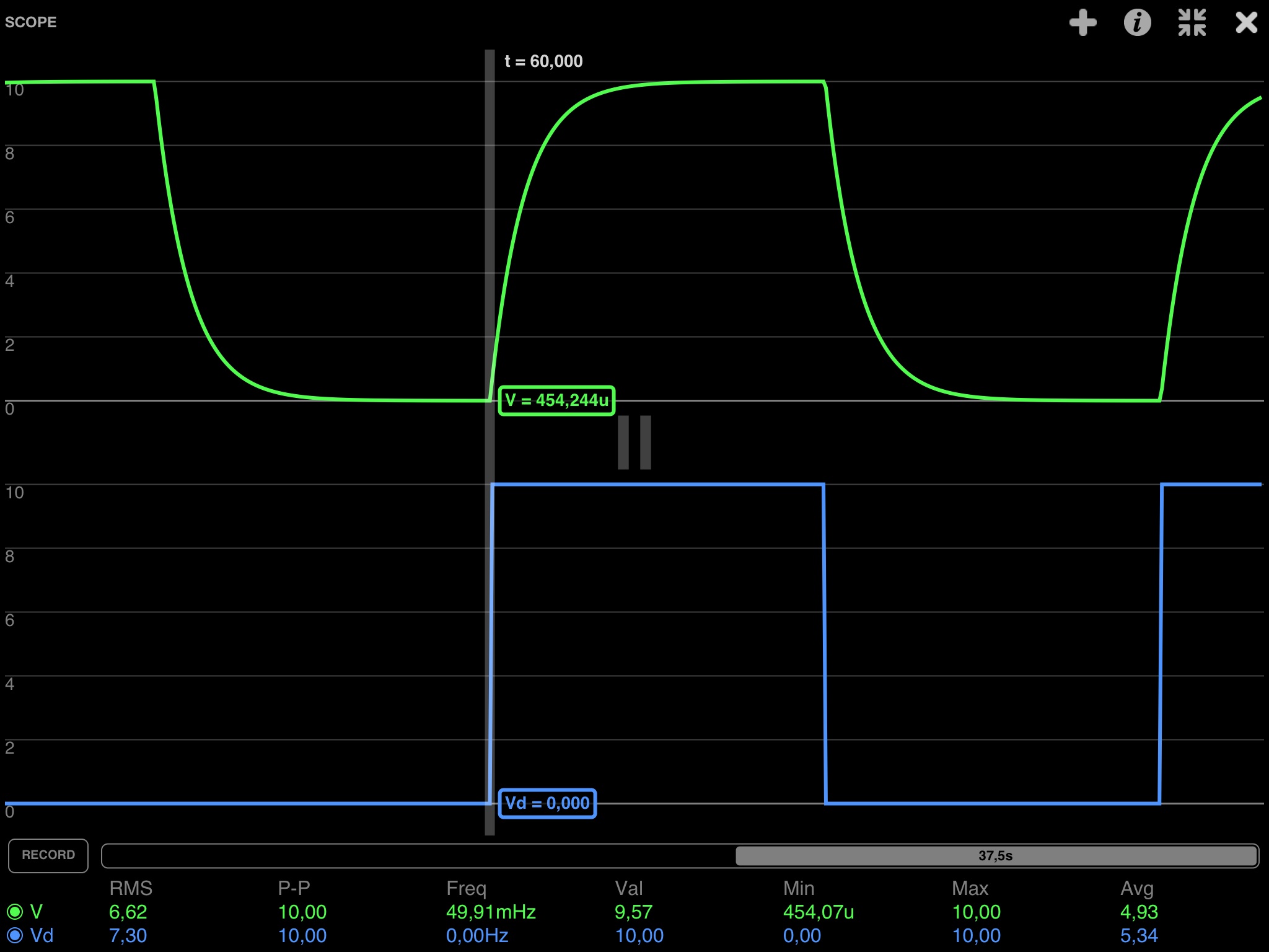

von gamdschiee (Gast)
Danke!
Jan R. schrieb:
> gamdschiee schrieb:
>> Ich habe im Anhang ein Bsp wie man bei gegebener Regelstrecke Fs(s) und
>> halt Fo, den Regler Fr zeichnet.
>> Also Fo(s)=Fr(s)*Fs(s) ---> Im Bodediagramm ja: Regler = Fo - Strecke
>> bzw. Fo = Regler + Strecke
> Nein, Fo= Regler(s)*Strecke(s) --> Regler(s)= Fo(s)/Strecke(s)
Sorry habe vergesse zu erwähnen, dass im Bodediagram alls logarithmisch
dargestellt ist --> lg_10 kann man addieren da: lg(fr)+lg(fs)
>> Das Führungsverhalten Fw(s) soll ja PT1-Verhalten haben und somit hat
>> Fo(s) Integralverhalten, darum auch der Integrator im Bodediagramm.
>> PT1-Verhalten bei Fw:
>> Fw(s) = Fo/(1+Fo) --> Durch einsetzen Fo(s)=1/s*T erhält man
>> Fw(s)=1/(1+s*T).
>> Warum ist die Zeitkonstante T von PT1 und Integrator dieselbe? Was
>> erreicht man damit?
> Eine Pol-Nullstellen Kompensation, das PD-Glied hebt das PT1 Glied auf.
> Deshalb bleibt von PID nurnoch I übrig.
Warum beziehst du das auf meine Aufgabe? Es ginb mir doch, darum das
Fw=PT1-Verhalten haben soll und somit Fo=Integralverhalten haben muss.
Warum sind da nun die Zeitkonstanten dieselben?

von Jan R. (Gast)
Also, alle Knickstellen sind Pole oder Nullstellen.
Deine Endünertragungsfunktion, des offenen Kreises, hat aber keine
Knickstellen mehr, auser bei w=0.
Diese wureden Kompensiert.
Rechnung
PID(s) Kp(T1*s+1)*(T2*s+1)/s
PT2(s) K/(T4*s+1)*(T3*s+1)
So sieht das dann aus.
Für T1=T3 und T2=T4 bleibt von der Übertragungsfunktion des offenen
Kreises nurnoch (KP/K)*1/s stehen. Das ist bei dir der Fall -->
Pol-Nullstellen Kompensation.
K=Kp/Kpt2=1/T
Fw=1/(1+T*s)= k/k+s
Polstelle bei s=K
Also Fg=K/(2pi)
Also ist sowohl die Durchtrittsfrequenz des integratirs K und die
Eckfrequenz der Führungsfunktion ebenfalls K. Was auf deinem Blatt steht
ist meiner Meinung nach Falsch, außer ich verstehe dein Anliegen völlig
falsch.
nur mal so nebenbei, Regelst du wirklich etwas oder Studierst du?

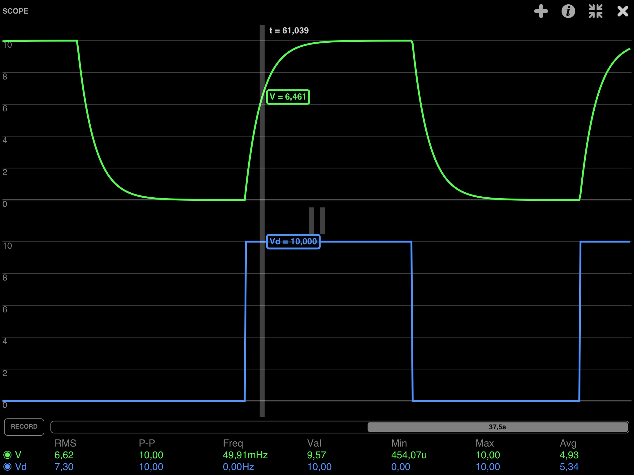

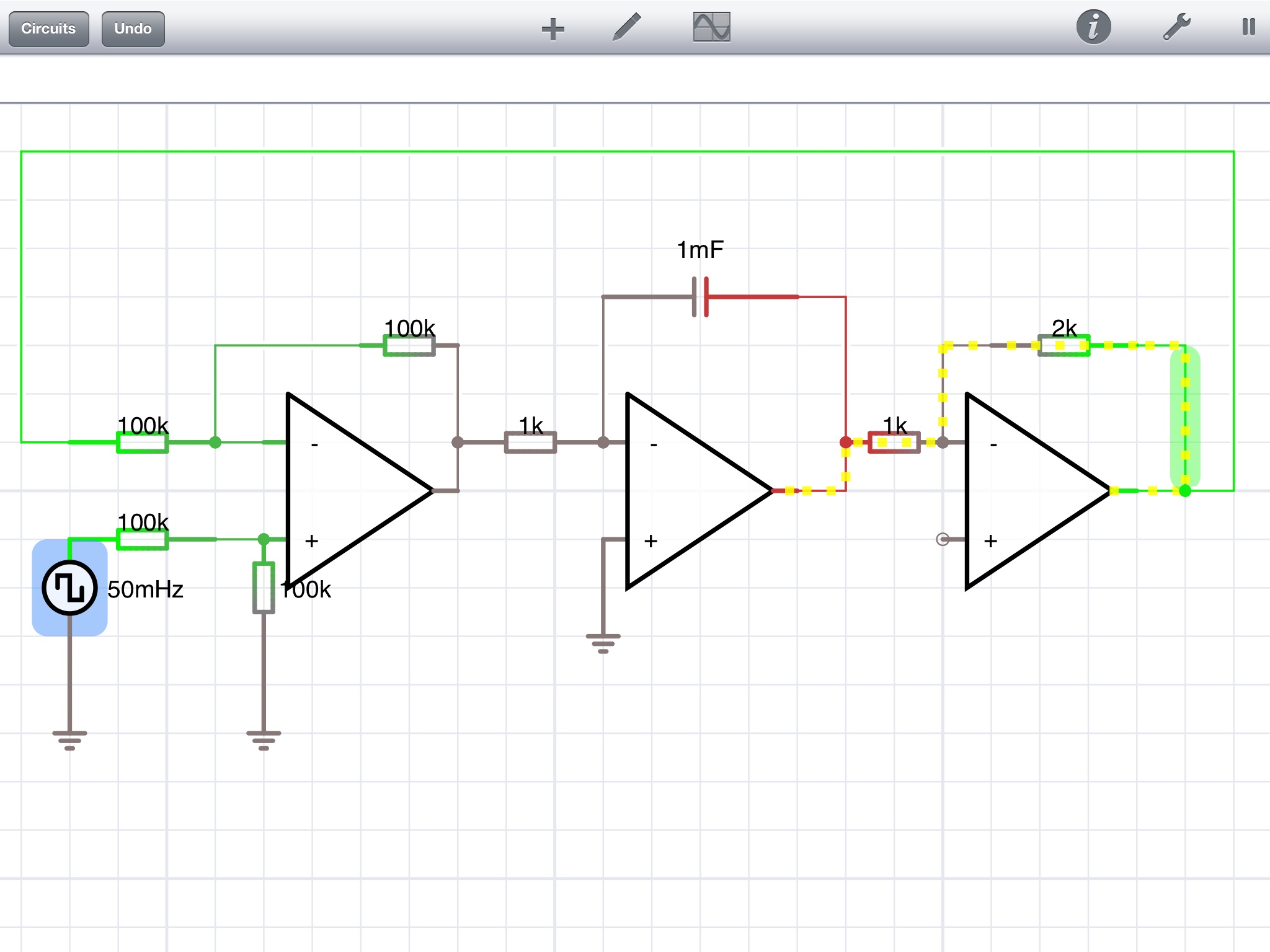

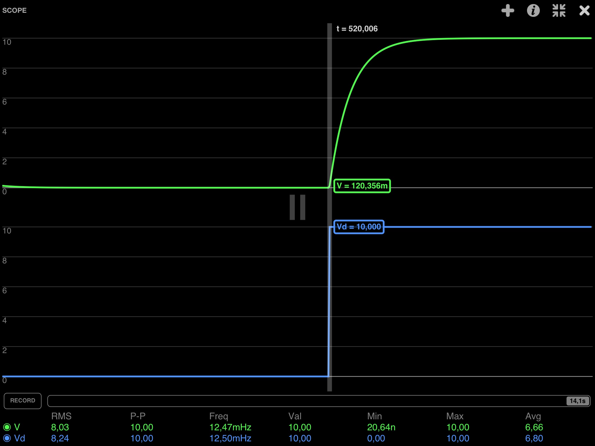

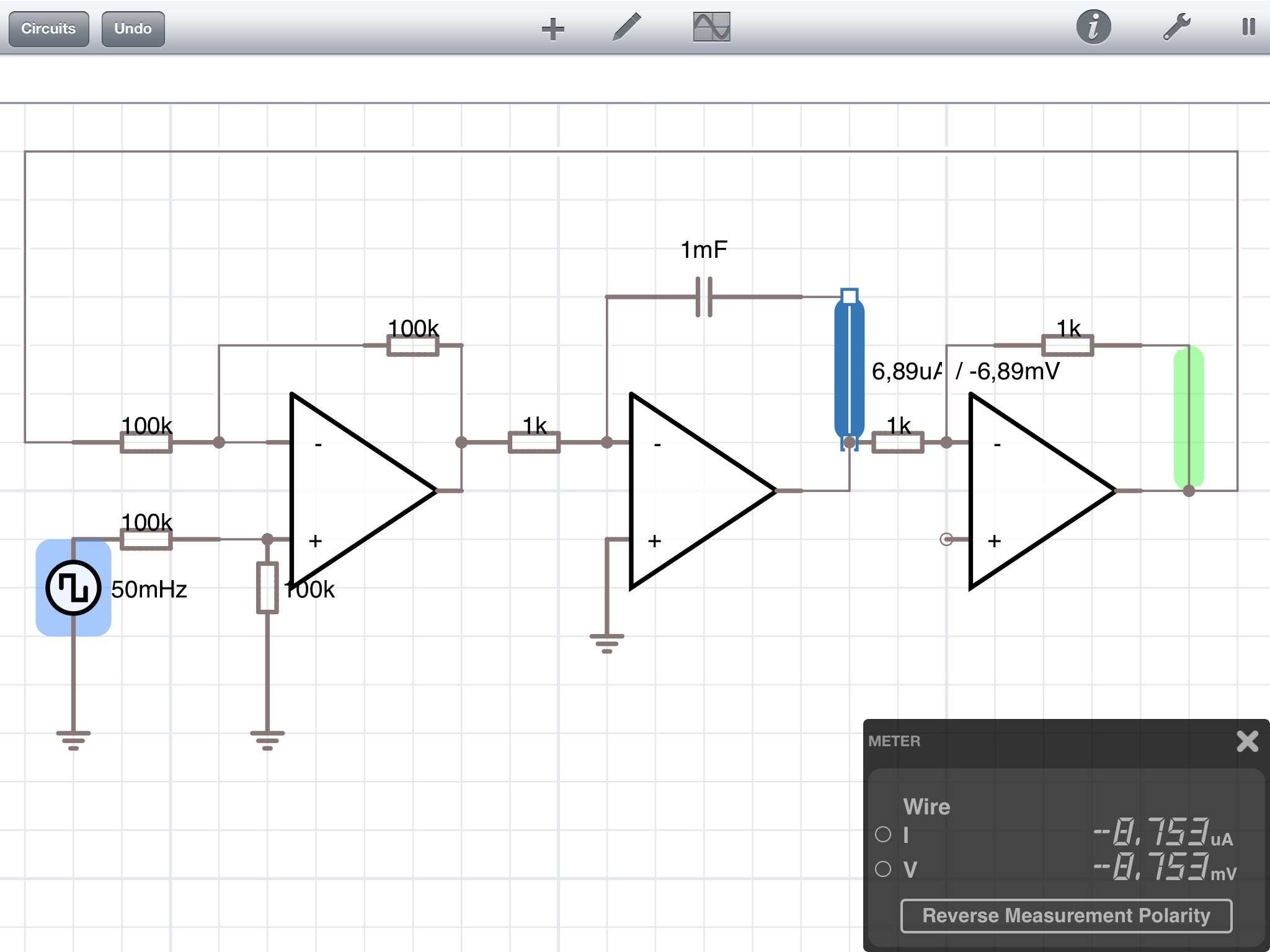

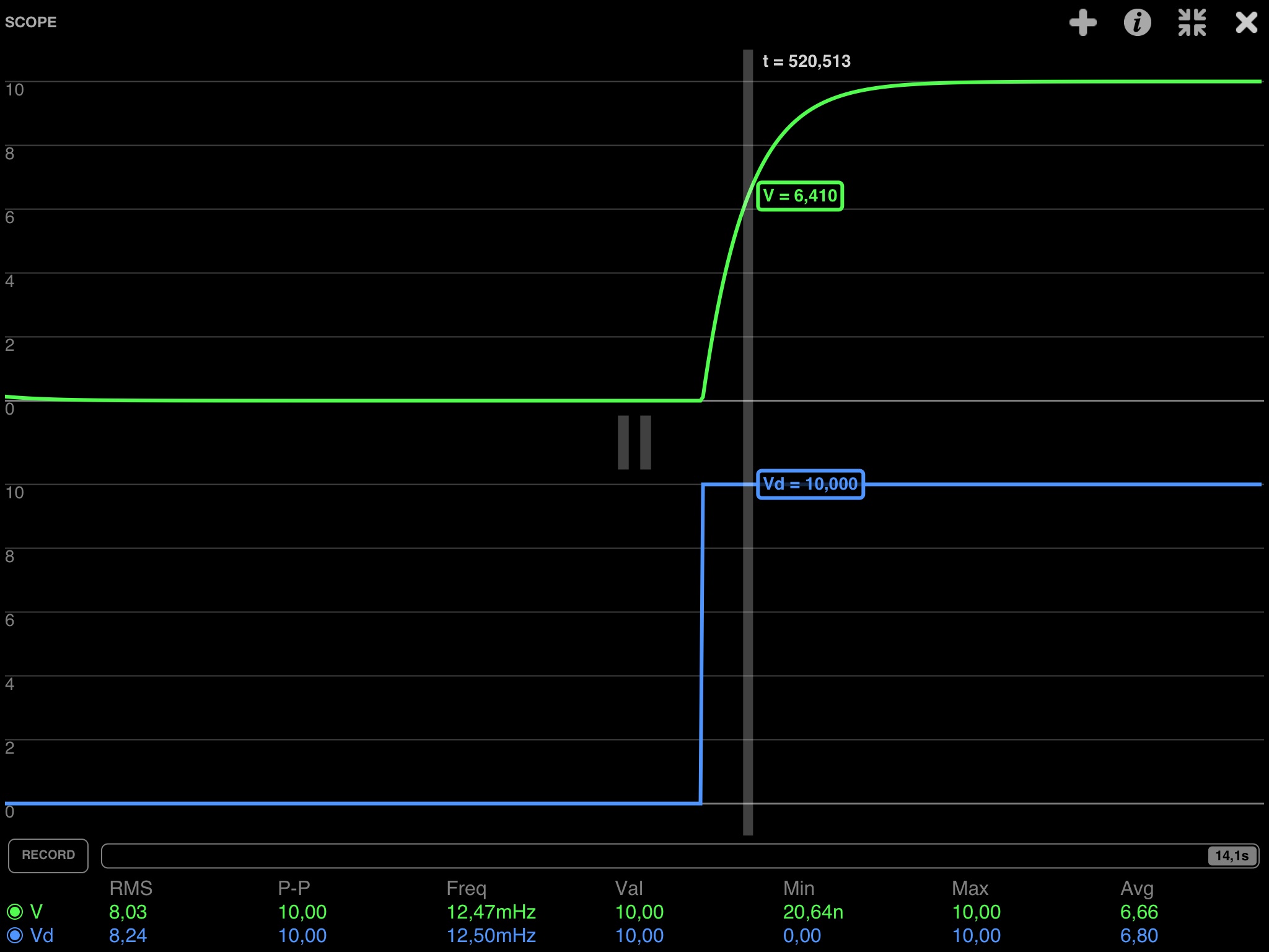

Die Simulation, habe mal den Geschlossenen Regelkreis mit dem Integrator
aus OPVs Simuliert.
Die Zeitkonstanten des Integrators sind einmal 0,5 und einmal eine
Sekunde.
Erste beiden Bilder zeigen die Sprungantwort mit 1s Wie du siehst, ist
die Zeitkonstante des Integrators gleich der des PT1 Verhaltens des
Closed Loops. Nach 1s ca. 63% des Endwertes was hier 10V wären. Bild 3
und 4 das gleiche in Grün mit 0,5s 5 und 6 die Schaltpläne
Gruß Macman2010

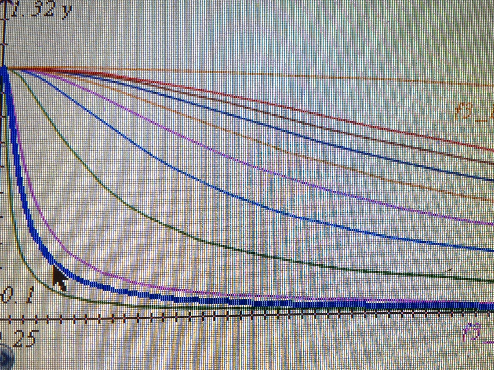

von Jan R. (Gast)
Fast hätte ich es vergessen. Hier die Antwort auf deine Frage zu der
Reglerverstärkung. Umso größer sie ist desto größer wird die Eckfrequenz
hier mal mit werten für k zwischen 0,1 und 20 Die Flache Orangene Kurve
ist K=20 Die Grüne Steile K=0,1.

von Jan R. (Gast)
gamdschiee schrieb:
> Aber wenn du auf mein Bild schaust, dann haben wir den Integrator nicht
> mit T gezeichnet, sondern mit 5T.
> Weißt du warum wir das so gemacht haben?
Das ist falsch deshalb habe ich dir das Simuliert. Die Zeitkonstante des
Integrator ist gleich dem Führungsverhalten.
