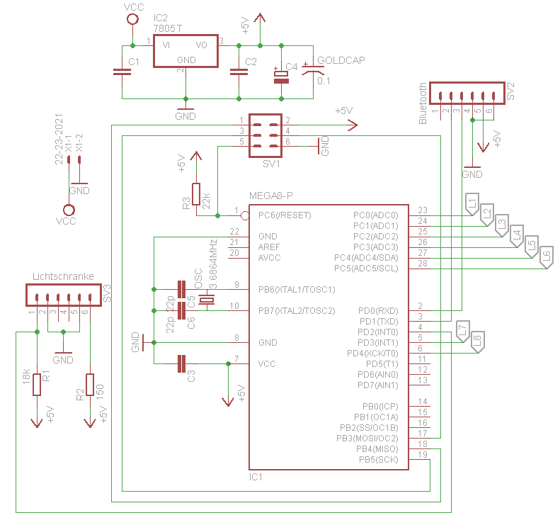

Hallo Leute,
ich steh hier leider vor einem Problem.
ISR (INT0_vect)
  setLedMode(15,true);
Ich wollte eigentlich das bei einem Interrupt eine Led immer
eingeschaltet wird.
Mein Problem ist gerade, dass der Interrupt immer ausgelöst wird, sobald
mein µC geflasht worden ist mit meinem neuen Programm.
Es liegt immer 5 V an und bei einem Interrupt fällt die Flanke auf 0 V.
(ich denke daran liegt der fehler).
Hier ist die Doku für die Lichtschranke:
http://www.produktinfo.conrad.com/datenblaetter/125000-149999/140268-da-01-en-IR_SENSOR_APDS_9102_L22.pdf
und es handelt sich um ein ATMEGA88.
Danke im Vorraus!

von Thomas K. (thomas_k39)
Tuji de Assis Moreira schrieb:
> // Port D auf Ausgang setzen
>   DDRD = 0xff;
>   // Lichtschranke PD2 auf Eingang
>   DDRD = DDRD & ~(1<<PD2);
Diese Initialisierung produziert einen kurzen Low-Impuls auf PD2 und
triggert damit den INT0!
Wieso den Port D nicht gleich richtig initalisieren?
  DDRD = 0xff & ~(1<<PD2);
von Thorsten S. (thosch)
Unabhängig von dem ISR-Problem: Mach mal Deine Schaltung heil!
AVCC muß an VCC angeschlossen werden (und mit 100nF gegen GND
geblockt), auch dann, wenn der A/D-Wandler nicht benutzt wird.
Der Pin versorgt nämlich nicht nur den A/D-Wandler,
sondern auch PORT C (PC0..PC3).
(siehe Datenblatt, Seite 6)
Es ist auch eine gute Idee, vor der Freigabe des Interruptes etwaige
anstehende Anforderungen zu löschen:
EIFR = (1<<INTF0);

von Karl H. (kbuchegg)
> Hat niemand eine Ahnung ?
> oder überhaupt, an was es liegen könnte, warum der interrupt immer
> ausgelöst wird?
Weil die Erkennungslogik nicht riechen kann, ob die Bedingung zur
Registreierung eines Interrupts jetzt deswegen eingetreten ist, weil
sich am Eingang tatsächlich eine Flanke ereignet hat, oder ob diese
Flanke 'pseudo-mässig' dadurch enstanden ist, dass du die
Auswertebedingungen während der Intialisierungsphase des Programms
geändert hast.
Nachdem alles fertig konfiguriert ist, lösche eventuell aufgelaufene
'falsche und unerwünschte' Interrupt Anforderungen ehe du mit sei()
alles für den tatsächlichen Betrieb freigibst und gut ists.
Das ist weder anrüchig noch schlechte Praxis.
Hinweis: derartige Interrupt-Registrierungsflags werden durch
Einschreiben eines 1-Bits an der entsprechenden Bitposition ins
entsprechende Register gelöscht.

void resetRegisters() {
35
36
  DDRD = 0b11100111;
37
38
39
40
  DDRC = 0x00;
41
  PORTC = 0x00;
42
  PORTD = 0x00;
43
44
45
/*  Lichtschranken-Interrupt                                            */
46
/*  Hier Timer starten für Counter der Umläufe und der Geschwindigkeit. */
47
48
ISR (INT0_vect)
49
50
  turnOffLeds();
51
  _delay_ms(5000);
52
von spess53 (Gast)
Hi
>Kann es vielleicht sein, dass ich diese Register setzen muss:
>GICR|=0x40;
>MCUCR=0x02;
>Ich bin mir halt nicht sicher.
Welchen Controller setzt du nun wirklich ein?
MCUCR/GICR/GIFR gehören zum ATMega8. Beim ATMega88 heißen die
richtigen Register EICRA, EIMSK und EIFR.
Könnte es sein, das du dein Programm für einen ATMega8 compilierst?
MfG Spess
> int main (void)
>   init();
schon besser.
Aber da fehlt die obligate Hauptschleife.
Ohne Hauptschleife läuft das Programm aus main() raus zurück in die
C-Runtime. Und die hat als erstes nichts besseres zu tun, als alle
Interrupts mittels eines cli() abzuschalten.
Daher braucht JEDES Programm eine Hauptschleife. Selbst wenn die leer
ist. Du willst das Programm aus main() nie wieder rauslassen.
int main (void)
  init();
  while( 1 )
von Tuji de Assis M. (tujideassis_m)
Ich verwende einen ATMEGA 88 und kompelieren tu ich das auch für einen
ATMEGA 88.
Karl Heinz schrieb:
> #include <avr/io.>
> #include <util/delay.h>
> int main()
>   DDRC = 0xFF;
>   EIMSK |= _BV(INT0);    // PD2 = INT0 enablen
>   EICRA |= _BV(ISC01);   // Triggern auf fallende Flanke des INT0
>   PORTD |= _BV(PD2);
>   while( 1 ) {
>     PORTC |= _BV( PC0 );
>     _delay_ms( 1000 );
> ISR (INT0_vect)
>   PORTC &= ~ _BV( PC0 );
Was machen Sie da im Interrupt ?
Weil bei mir 2 Led´s aufleuchten.
