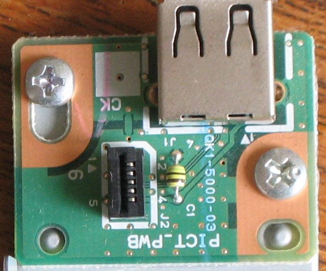

Wie befestigt man Platinen richtig? Stehe gerade vor dem Problem, das ich keine richtigen Schrauben finden kann. Schraubendurchmesser 2,5 mm finde ich ein wenig zu groß füe eine Platine, die selbst nur 25mm x 30mm groß/klein ist. Dazu kommt, das ich mir nicht ganz sicher bin, ob vielleicht Plastikschrauben Sinn machen. Allerdings kann ich keine Schrauben finden, die evtl. einen Durchmesser von etwa 1,5mm haben. Sollte meines Erachtens vollkommend ausreichend sein. Und dann weiß ich leider nicht wie diese Ringe heißen, die man in die Bohrlöcher auf der Platine steckt, nietet oder so. Wie befestigt ihr eure Platinen? Gruß Rudi
Rudi P. schrieb: > Und dann weiß ich leider nicht wie diese Ringe heißen, die man in die > Bohrlöcher auf der Platine steckt, nietet oder so. Einpressmutter für Platine gibts ab M2

gugscht schrieb: > Rudi P. schrieb: >> Und dann weiß ich leider nicht wie diese Ringe heißen, die man in die >> Bohrlöcher auf der Platine steckt, nietet oder so. > > Einpressmutter für Platine > gibts ab M2 Genau die meine ich. Danke! Gruß Rudi

Rudi P. schrieb: > Macht es Sinn (wenn ich welche finden würde) Schrauben aus Plastik zu > nehmen? Denen würde ich unter M3 nicht vertrauen. Wenn dich der Metallkopf stört, da gibts Nylon-U-Scheiben zur Isolation gegen die LP. Georg
Danke für den Hinweis. Dachte ja nur, das Metallschrauben evtl. ungewünschte Nebeneffekte haben könnten. Wobei zB. Computerteile ja auch mit Metallschrauben befestigt werden. Werde noch weiter schauen, ob ich vielleicht kleinere Schrauben unter M2 zu einem guten Preis bekomme. Gruß Rudi
Rudi P. schrieb: > Wie befestigt man Platinen richtig? Mit ordentlichen Schrauben, in jeder Ecke eine, so M3 wenn es Metallgewinde ist, oder vergleichbar bei selbstschneidenden Schrauben. Rudi P. schrieb: > nur 25mm x 30mm groß/klein ist Das ist natürlich klein. Mach sie grösser. Dann passen auch die Schrauben. Findest du bei vielen Platinen kommerzieller Hersteller, daß der Bauteilplatz kleiner ist als der Befestigungsplatz. Na und ?
