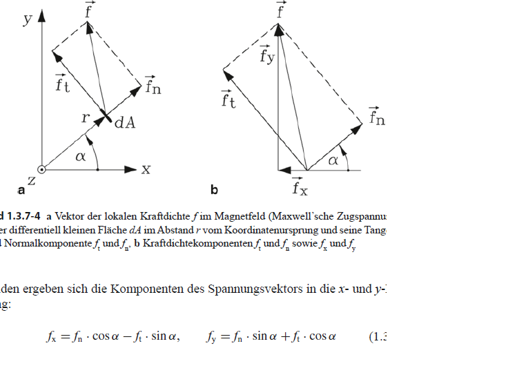

Hallo, ich verstehe leider überhaupt nicht, wie man aufgrund dieses einen Bildes die Kraftkomponenten in x und y Richtung bestimmen kann, wie kommt der Autor auf diese Formel? Kann mir bitte da einer weiterhelfen, bin schon als am Überlegen, jedoch finde ich keine Lösung.

Der Radialspannungs-Vektor fn am Ort ( r, α) ist um den Winkel α gegen die Waagrechte ( x-Achse) geneigt, der Tangentialspannungsvektor ft um 90° nach links orientiert und daher um den Winkel α gegen die Lotrechte ( y-Achse) geneigt. Aus beiden ergeben sich die Komponenten des Spannungsvektors in die x- und y-Richtung.
Welche Formel meinst du denn? Da steht doch nur Formel 1.3 und die passt doch so zum Bild??
Gerd schrieb: > Da steht doch nur Formel 1.3 und die passt doch so zum Bild?? Sicher? Wenn ich gerade keinen Knoten im Kopf habe ist die Formel für fx falsch. Für alpha=0 ist die einzige Kraft in x-Richtung fn. Allerdings zeigen dann fx und fn in entgegengesetzte Richtung. Also fx = - fn Die Formel berücksichtigt das nicht - bei ihr kommt fx = fn heraus. Für größere alpha muss sich die ft Komponente addieren - hier wird sie aber subtrahiert. Wahrscheinlich ist nur fx falsch herum eingezeichnet.
Gerade habe ich nichts zum Schreiben da, aber mal als Denkansatz für fy: Ziehe von der Spitze von ft eine horizontale Linie auf fy. Dann hast du zwei Dreiecke. Dann siehst du, dass das obere Dreieck das gleiche ist wie das, was fn und die Grundlinie (von wo Alpha gemessen wird) bilden. Daraus ergibt sich das fn*sin(a). Weiter ist der Winkel zwischen ft und der Grundlinie Alpha+0,5*Pi. Das lässt sich in einen Kosinus umrechnen, womit du eventuell auf den Kosinusterm von fy kommen könntest.
fx ist aber der Anteil von f in x-Richtung, ist alpha=0, so ist f^T = (fn ft)^T, also fn die x-Komponente von f und somit fx=fn.
Einfacher: Der Winkel ft zur Senkrechten ist Alpha. Wenn du die Senkrechte durch den Startpunkt von f einzeichnest und das Alpha zwischen ft und der Senkrechten, solltest du sehen, woher das ft*cos(a) kommt. fx kann man sich sicher so ähnlich herleiten, wenn es richtig ist.
Michael Jennens schrieb: > Kann mir keiner helfen? Ich kann nicht mal die Bildunterschrift lesen, weil die Hälfte fehlt.
Gerd schrieb: > fx ist aber der Anteil von f in x-Richtung, Laut Bild b aber nicht. fx zeigt entgegen der x-Richtung. Deswegen gehe ich davon aus, dass es falsch eingezeichnet ist.
Christian L. schrieb: > Gerd schrieb: >> fx ist aber der Anteil von f in x-Richtung, > > Laut Bild b aber nicht. fx zeigt entgegen der x-Richtung. Deswegen gehe > ich davon aus, dass es falsch eingezeichnet ist. Kraftpfeile können beliebig ausgerichtet und bezeichnet sein. Daran würde ich mich nicht aufhalten. Beim Drüberschauen war für mich die Formel für fx plausibel.
nein, denk dir einfach mal fn und ft weg, dann hast du ein f welches um einen teil fx nach links (x-Richtung) zeigt und um einen teil fy nach oben (y-Richtung) zeigt. Dieser Vektor f lässt wird nur durch ft und fn beschrieben, also vermutlich in natürlichen koordinaten, daher die indizes. Da ft und fn orthogonal zueinander sind ist bei einem winkel alpha=0 die fn die einzige komponente von f in x-Richtung, ft zeigt in diesem moment nach oben, hat also keinen Teil in x-Richtung. Andersrum ist alpha=90° so zeigt fn in y-Richtung und ft in -x-Richtung (also fn nach oben und ft nach links).
Ja, die Formel ist falsch bzw. passt nicht zum Diagramm. Einfach mal das Alpha gegen 0 oder 90 Grad streben lassen. Im ersten Fall käme heraus, dass fx = fn sei. Das ist aber falsch, es müsste fx = - fn sein. Im zweiten Fall käme heraus, dass fx = - ft sei. Auch das ist falsch denn richtig wäre hier, dass fx = ft ist. Der Autor hat bei fx nicht bedacht, dass es in negative x-Richtung zeigt. Möglicher Weise ist auch nur beim Korrekturlesen das - vor fx fälschlicher Weise als Bindestrich interpretiert worden (denke da an die Autokorrektur von Word und Co) und wurde wieder gelöscht. Wäre mir aber beim Lesen wahrscheinlich auch nicht wirklich aufgefallen da, bis auf den, ich sag mal, Schönheitsfehler, die Formel schon richtig ist

Im Bild A ist das zugrundeliegende Koordinatensystem abgebildet, die positive x-Richtung ist "nach rechts", somit ist fx=fn bei alpha=0° korrekt, weil fn dann nach "rechts" zeigt.
Gerd schrieb: > Im Bild A ist das zugrundeliegende Koordinatensystem abgebildet, > die positive x-Richtung ist "nach rechts", somit > ist fx=fn bei alpha=0° korrekt, weil fn dann nach "rechts" zeigt. So kann man es auch sehen, das wiederrum bedeutet, dass in Diagramm b fx falsch herum eingezeichnet ist ;) Wenn man den Autor nicht fragt wird man den Fehler nie 100% entdecken. Sicher ist nur, dass er da ist.
Da ist kein Fehler. fx setzt sich zusammen aus der x-Komponente von ft UND der x-Komponente von fn. Ebenso setzt sich fy zusammen aus der y-Komponente von fn UND der y-Komponente von ft. Und der Vektor f=(fx fy)^T, also "oben" steht fx und "unten" fy.

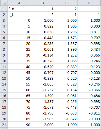

Wenn du mal nur b) betrachtest und wie Gerd gesagt hat, die Komponenten einzeln versuchst zu berechnen so bekommst du: Erstens:
Zweitens:
Zusammengesetzt:
Bearbeitet durch User
Ich sag ja auch nicht, dass die Formel nicht stimmt. Die Formel und die Zeichnung passen nur nicht zusammen. In der Zeichnung zeigt fx in negative X-Richtung. Der Formel nach muss fx aber in positive X-Richtung zeigen. Also entweder ist fx in der Zeichnung falsch eingezeichnet oder in der Formel fehlt ein Vorzeichen. Das ist der "Fehler" (besser: Unstimmigkeit). Ein Vektor ohne Angabe des Koordinatensystems ist im Prinzip immer unbrauchbar/nicht eindeutig. Wir gehen nur immer davon aus, wenn kein Koordinatensystem gegeben ist, dass das kartesische Koordinatensystem gilt.
Das ist nicht wahr! In der Zeichnung ist alpha≈45° und ft>fn => fx≈fn*sqrt(2)-ft*sqrt(2) da ft>fn, muss (fn-ft)<0 => fx(alpha=45°) < 0 und damit negativ.

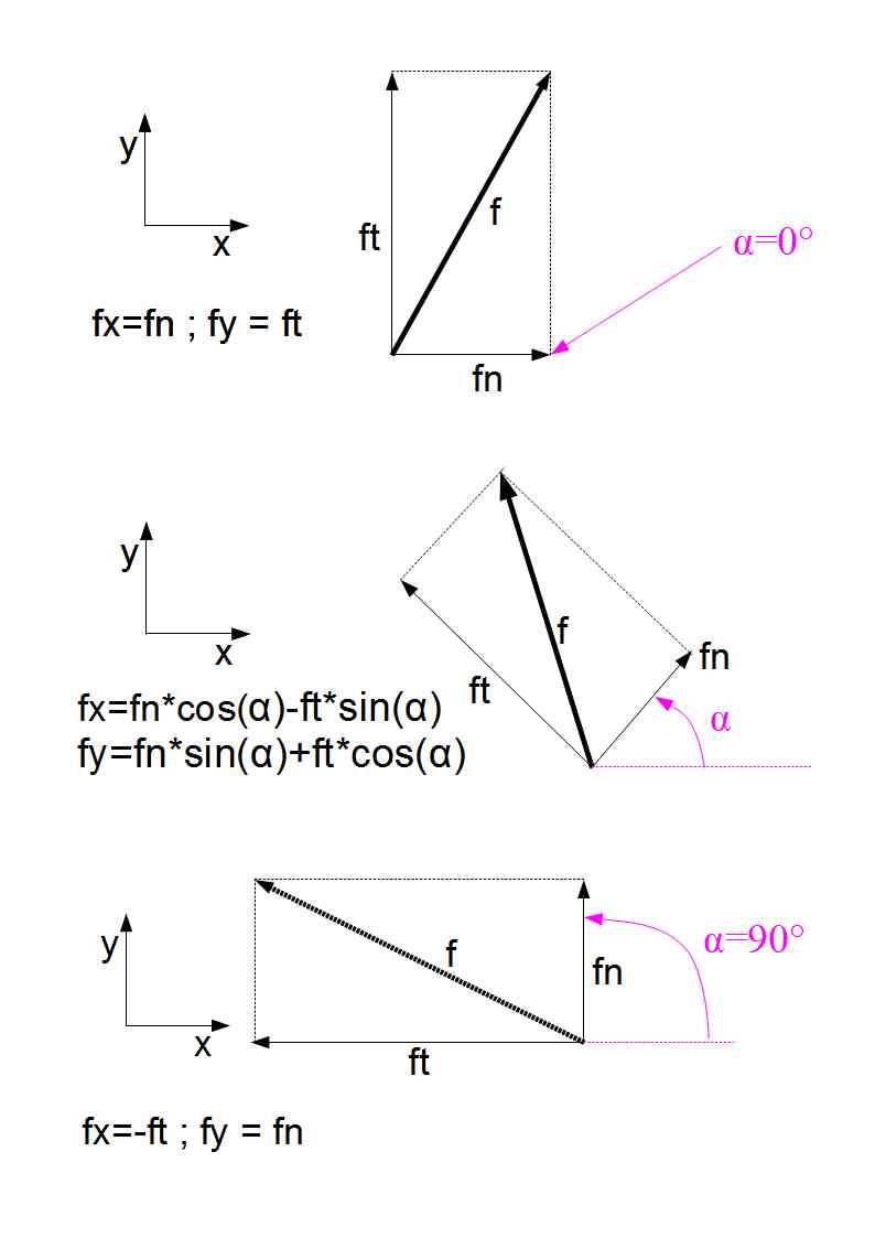

Habs nochmal aufgemalt, vielleicht wirds dann klarer

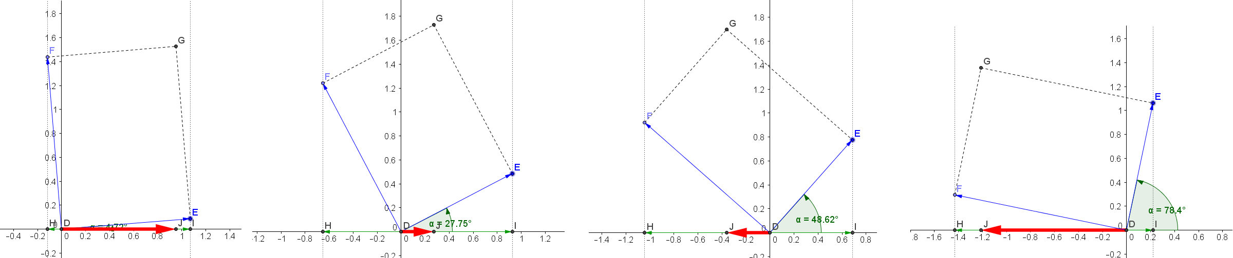

Gerd schrieb: > Habs nochmal aufgemalt, vielleicht wirds dann klarer Sei mir nicht böse, dass ich auch nochmal so was poste :-D Hat aber so viel Spaß gemacht, da will ich das nicht unterschlagen ^^ Du warst einfach schneller. (Den Vektor f muss man sich noch dazu denken, habe ich leider vergessen einzuzeichnen)

Frank M. schrieb: > Alpha = 90: f_n ist orthogonal zur x-Achse, d.h. die x-Komoponente von > f_n ist 0. f_t ist parallel zur x-Achse --> f_x ist genau f_t ... stimmt > mit der Formel überein. Ich greif mal nur das auf, weil es da eindeutiger ist: Nach der Formel kommt da aber f_x = f_n * cos(90°) - f_t * sin (90°) = f_n 0 - f_t 1 = - f_t raus. Da ist f_x mitnichten genau f_t nach der Formel sondern f_x = -f_t und das ist eben nicht richtig.
siehe unterste Zeichnung in meinem Bild: alpha=90° fx=-ft
Michael Köhler schrieb: > Frank M. schrieb: >> Alpha = 90: f_n ist orthogonal zur x-Achse, d.h. die x-Komoponente von >> f_n ist 0. f_t ist parallel zur x-Achse --> f_x ist genau f_t ... stimmt >> mit der Formel überein. > > Ich greif mal nur das auf, weil es da eindeutiger ist: Nach der Formel > kommt da aber f_x = f_n * cos(90°) - f_t * sin (90°) = f_n 0 - f_t 1 > = - f_t raus. Da ist f_x mitnichten genau f_t nach der Formel sondern > f_x = -f_t und das ist eben nicht richtig. Ja sorry, da war ich in der Argumentation ungenau. Aber -f_t ist richtig. Nach Formel und Zeichnung (siehe Gerds Beitrag)
Vielleicht hab ich was am Auge aber in der Zeichnung zeigen f_x und f_t bei 90° in die selbe Richtung, damit ist f_x = - f_t definitiv falsch.
@Michael Köhler: Der Knackpunkt ist, die Bedeutungen der mathematischen Aussagen fx = ft und fx = -ft für das Pfeildiagramm richtig zu verstehen.
Ja, das kann sein, würd ich mal untersuchen lassen. x ist nach rechts positiv und ft zeigt nach links, erkennt man jeweils an der Pfeilspitze. => fx = -ft
