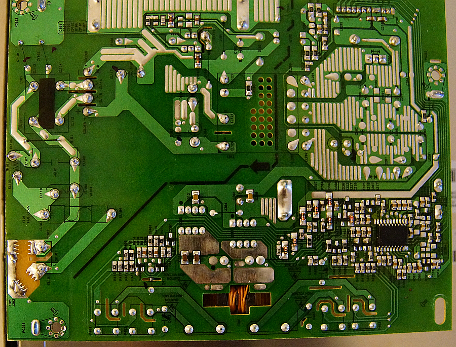

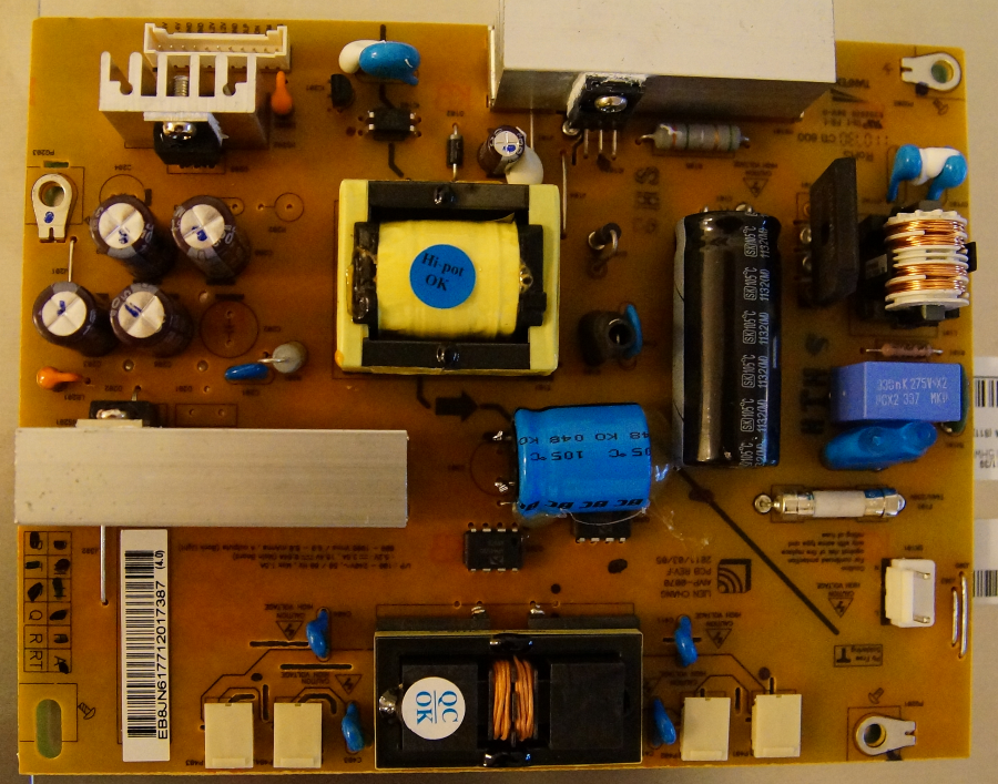

Hi, ich habe hier ein LG TV, M2262DP bei dem offensichtlich die Hintergrungbeleuchtung (HGB) kaputt ist. Man sieht noch schemenhaft ganz dunkel das Bild, Ton und alles Andere geht. Zuerst war das Bild plötzlich schwarz. Ausgeschaltet, eingeschaltet, dann war für ein paar Sekunden das Bild wieder da und dann wieder Schwarz. Danach nix mehr. Elko dachte ich und hab das Ding zerlegt. Das Bild "Top" zeigt unter anderem den ersetzten Elko. Blau und liegend. Vorher 680µF, 25V, 105°, sah gut aus. Jetzt 680µF, 50V, 105°. Der stützt die Versorgung der HGB, das ist der Teil untere Hälfte bis schräg zur Ecke unten rechts. Nach dem Tausch des Elkos hatte ich dann nochmal kurz ein Bild, dann wieder nix. Der war es also dann nicht. Die Anschlüsse für die HGB sind die vier Buchsen unten, jeweils links und rechts von dem länglichen Trafo der HGB unten. Die Dip-8 Dinger sind APM4550, N-P-Channel Mosfets die offensichtlich primär takten. Das Bild "Bottom" zeigt dann den Controller von dem Kram. "DT8211AJ", ein CCFL-Controller. Bei dem und dem ganzen Hühnerfutter ist nichts auffällig. Dort nach einem Fehler zu suchen halte ich für aussichtslos. Die beiden Schalter befeuern eine Primärspule, die Ausgänge werden (je 2) von 2 Sekundärspulen gespeist. Also vermute ich ganz vage, daß der Fehler primärseitig ist, da die ganze HGB ausfällt? Trafo zeigt ausgebaut natürlich Durchgang. Oder ev. Schluß? Bei den paar Wicklungen ist das kaum zu unterscheiden. Da nach dem ersten Ausfall noch zweimal kurz ein Bild da war, könnte das ein Wackler im Trafo sein? Primärspule neu wickeln? Das wäre noch vertretbar. Am lebenden Objekt zu messen gestaltet sich leider etwas schwierig. Ohne Mainboard wird der Controller nix machen und dann komme ich nicht ran. Sonst noch Ideen oder Tipps? (Ausser "klopp in die Tonne", das wäre nämlich der nächste Schritt) Gruß, Norbert

unangemeldeter Rumspammer schrieb: > Was ist denn mit den 4 anderen Elkos? Dem schließe ich mich auch an. Wechseln, und aus dem 680µF/ 50V einen LowEsr 1000µF/ 25V machen. Wenn das Bild aber schon etwas rotstischig war - Röhre(n) verschlissen.
Hi, die sehen auch bestens aus, gleicher Typ wie der eine den ich getauscht habe. Die dürften die Versorgung des Mainboards stützen und da funktioniert ja alles (Ton, Senderempfang, Umschalten usw.). Gruß, Norbert
Norbert S. schrieb: > die sehen auch bestens aus, gleicher Typ wie der eine den ich getauscht > habe. Hinter dem schönsten Schleier können sich die tiefsten Falten verbergen... Ich sehe 2 Dioden sekundär. Gehe also davon aus, daß der getauschte Elko nicht allein auf der Spannungsschiene rumdümpelt.
mhh schrieb: > Wechseln, und aus dem 680µF/ 50V einen > LowEsr 1000µF/ 25V machen. Wenn das Bild aber schon etwas rotstischig > war - Röhre(n) verschlissen. Ob es rotstichig war kann ich nicht sagen und werde ich auch nicht rauskriegen. Ich ersetze mal die C's auf Verdacht aber ich glaube die haben mit der HGB nicht direkt was zu tun. Der Rest funktioniert ja. Gruß, Norbert
Norbert S. schrieb: > aber ich glaube die > haben mit der HGB nicht direkt was zu tun. Da wäre ich nicht so sicher. Norbert S. schrieb: > Der Rest funktioniert ja. Der ist halt etwas härter im Nehmen - oder "toleranter". Die Primärspule kannst Du später immer noch wickeln, würg ;-)
> Norbert S. schrieb: >>"DT8211AJ", ein CCFL-Controller. Überlesen. > Der TV ist 2,5 Jahre alt und wurde weniger als in einem normalen > Haushalt genutzt. Dann ist CCFL natürlich weniger der Kandidat, aber es spricht offensichtlich die Schutzschaltung des Controllers an. Schau dir das Beispielschaltbild im Datenblatt an und löte alles im direkten Umfeld der Röhren nach. Und kontrolliere die Hochspannungskondensatoren auf Kapazität, da fällt schon gerne mal einer aus.
Hi, ja scheisse, das war alles nix. Hochspannungskondensatoren ausgelötet und getestet, hochohmig und ca. 5pF wie es sein soll. Elkos getauscht gegen Ultra-Low-ESR 1000µF 25V. Lötstellen sehen alle sehr gut aus. Immer noch das Gleiche. Ich glaube ich gebe auf. Hat noch einer ne Idee? Sonst kommt das Ding weg. Gruß, Norbert

Hi, so, das wars dann für mich. Betriebsspannungen sehen gut aus. Die Mosfet-Gegentaktstufe hackt nach dem Einschalten für 1,5s mit etwa 68kHz 1:1 auf der Primärspule rum und so wie das klingelt ist da auch ne Spule dran. Dann ist Ruhe. Das Signal "INV_ON" ist dauerhaft high wie es sein soll. Ich geb's auf. Irgendwas um den Treiber herum mit dem Zentner Hühnerfutter, der Treiber selbst oder die Röhren. An dem Feedback von der Sekundärseite messe ich jetzt nicht mehr herum. Das Hühnerfutter ist gefühlt das 27-fache der Beispielbeschaltung aus dem Datenblatt und auf der Platine extrem schwer nachzuvollziehen. Also wenn einer den teilweise diagnostizierten aber hier austherapierten Patienten haben will - Barmbek-Nord, Kontakt per PN oder sonero@gmx.net Ende der Woche wird aber dann ausgeschlachtet und am Sa. geht der Rest zum Recyclinghof, es sein denn jemand sagt die Abholung für später fest zu. Dann schlachte ich natürlich nicht aus. Trotzdem Danke für all die Hilfeversuche, hab wieder ein paar Sachen gelernt bei der Aktion. Gruß, Norbert
