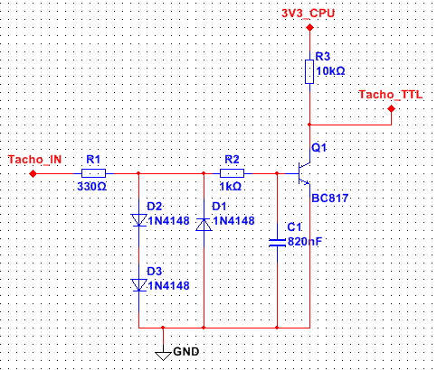

Hallo, ich möchte die Drehzahlmesser mit einem Mikrocontroller auslesen. Dazu muss ich das Signal erst einmal aufbereiten. Die Schaltung habe ich aus dem Artikel "Drehzahlmesser" -> http://www.mikrocontroller.net/articles/Drehzahlmesser Diese Schaltung habe ich nun in Multisim nachgebildet und sie funktioniert eigentlich recht gut. Gibt es da noch verbesserungspotential, die Schaltung sollte recht Spannungsfest und Ausfallsicher sein? Welche Dioden sollte man nutzen? Beim Motor handelt es sich um den Rotax 912 http://www.flyrotax.com/portaldata/5/dokus/d04967.pdf Kapitel 2.7.1 Grüße Patrick
Im Prinzip geht das so. Ich würde aber den Tachoanschluss stärker belasten, damit die Spannung nicht über 100V geht, denn schnelle Spannungssprünge produzieren kapazitiv eingekoppelte Störungen. Nicht unbedingt 100 Ohm, aber vielleicht 330 Ohm. Dann gibt es negative Spannungen, die ein Transistor nicht mag, eine Diode ist also sinnvoll. Die beiden anderen kann man sich sparen. Der C am uC Eingang ebenfalls, allerdings würde ich den geschalten Strom erhöhen.

MaWin schrieb: > Dann gibt es negative > Spannungen, die ein Transistor nicht mag, eine Diode ist also sinnvoll. > Die beiden anderen kann man sich sparen. Ich würde diese beiden Dioden nicht sparen. Sie begrenzen die Eingangspannung auf ~ 1.2V. Frank

Frank Werner schrieb: > Die 1N4148 kann nur 100 V, das ist zu knapp, auch die BAV20 kann nur > 150V. Ich würde dann schon eher die 1N4007 wählen. Wenn man Ratschläge geben will sollte man schon die Schaltung verstanden haben, die Dioden sehen maximal eine Rückwärtsspannung von 2V, bei einem Strom von 2mA, eine 1N4148 tut es locker und ist viel schneller als eine 1N4007. R2 ist in der Originalschaltung ziemlich hoch gewählt, und wie gesagt: sie enthält überflüssige Teile.
MaWin schrieb: > Wenn man Ratschläge geben will sollte man schon die Schaltung verstanden > haben, die Dioden sehen maximal eine Rückwärtsspannung von 2V, bei einem > Strom von 2mA, eine 1N4148 tut es locker und ist viel schneller als eine > 1N4007. Ach ja? Wenn Du die D2 und D3 rausschmeißen willst, sieht D1 wohl etwas mehr als Deine 2V ...
- 22pf sind gefühlt etwas zu klein für C1. Ich würde mindestens 1nF nehmen. Die Frequenz ist ja sehr klein. 6000RPM entspricht 100Hz? Da kannst du C1 ruhig größer wählen. - Ansonsten würde ich D2 und D3 gegen eine LED austauschen. Ist beim Aufbau und Service einfacher wenn du siehst das Impulse ankommen und die LED flackert. - R1 würde ich nicht unterdimensionieren. Also kein 0402 SMD. Darf ruhig ein großer 1206 sein ;)
Frank Werner schrieb: > sieht D1 wohl etwas mehr als Deine 2V ... Wenn man die Schaltung nicht verstanden hat, sollte man mit 'Ach ja' Vorwürfen vorsichtig sein: 0.7V, denn UBE des Transistors begrenzt wie eine Diode.

MaWin schrieb: > > | > 1k > | > +--- uC > | > Tacho --+--1k--|< > | |E > +--|<|--+ > | | > +-330R--+- GND > > Heute macht man die Entstörung lieber im uC, es kann aber sinnvoll sein, > den Impuls durch einen passiven Bandpass laufen zu lassen, um Störungen > vom uC abzuhalten. Hi, Danke an alle. Habe es nun wie in meinem ersten Posting, jedoch mit den 1N4148 (in SMD), R2 mit 2k und R1 mit 330 Ohm gezeichnet. D2 und D3 habe ich drin gelassen, macht ja nichts. :) Sollte ich hinter R2 mit 2k noch einen Kondensator mit 820nF (an GND) schalten, für einen Tiefpassfilter mit 97 hz? Macht das Sinn? Oder sollte der nach dem Transistor sein? Eine frage aber noch zum R1. Sollte ich diesen so wie hier von MaWin parallel zur Diode schalten, oder wie in meinem Beitrag Seriell zur Diode? Oder macht es praktisch keinen großen unterschied? Grüße

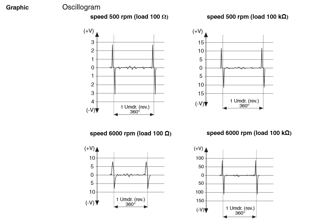

Generell wäre es gut zu wissen ob man den Tiefpassfilter dort platzieren könnte. Bin gerade noch dabei herauszufinden wo denn nun der Tacho Sensor platziert ist, ob an der Propeller Aufnahme oder direkt an der Kurbelwelle. Immerhin halbiert sich am Spinner die Drehzahl....
Patrick B. schrieb: > Bin gerade noch dabei herauszufinden wo denn nun der Tacho > Sensor platziert ist, ob an der Propeller Aufnahme oder direkt an der > Kurbelwelle. Immerhin halbiert sich am Spinner die Drehzahl.... Steht doch auf deinem ersten Bild: 1 Impuls pro Kurbelwellenumdrehung.
Patrick B. schrieb: > Eine frage aber noch zum R1. Sollte ich diesen so wie hier von MaWin > parallel zur Diode schalten, oder wie in meinem Beitrag Seriell zur > Diode? Oder macht es praktisch keinen großen unterschied? Ich hab's parallel gezeichnet, damit die eine "Load" ist und kleine Störungen nicht den Zählvorgang stören. Inzwischen bin ich der Meinung, daß die Diode hinter dem 1k besser ist, weil sich dann die Last symmetrischer verhält
