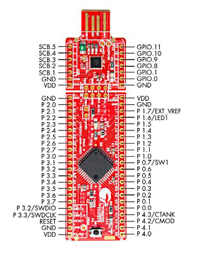

Ist es auch möglich die über SWD mit einem ST-Link zu debuggen?
Stephan K. schrieb: > Ist es auch möglich die über SWD mit einem ST-Link zu debuggen? Da das Protokoll ja dass selbe ist, sollte das schon machbar sein. Aber vermutlich wird die IDE das nicht unterstützen.
Stephan K. schrieb: > Ist es auch möglich die über SWD mit einem ST-Link zu debuggen? Sollte gehen. Unten links ist der Port.
Nein, die IDE von Cypress kann nicht mit dem Adapter des Marktbegleiter ST umgehen. Hinten kommt bei beiden JTAG bzw. SDW raus, aber über USB sprechen die eine andere Sprache. ;) Es wäre aber sicher möglich mit dem ST-Link den Cypress mit einem anderen Tool zu flashen.
adenin schrieb: > Es wäre aber sicher möglich mit dem ST-Link den Cypress mit einem > anderen Tool zu flashen. Das würde mir fürs erste schon reichen.
Wenn der Segger am Cypress nicht läuft, ist das Ding wirklich für die Tonne.
