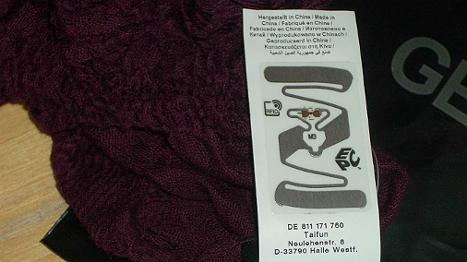

Hallo Zusammen, ich möchte gerne mal ein bisschen mit den RFID-Tags rumspielen, die neuerdings in Klamotten landen. Um den Startaufwand so niedrig wie möglich zu halten, möchte ich mir den reader 'einfach' kaufen. Ganz so einfach isses aber leider nicht, da es da dummer Weise unterschiedliche Leser für unterschiedliche Frequenzbereiche und abstände (zu nicht unwesentlichen Preisunterschieden) gibt. Bevor ich da jetzt also Geld in die Hand nehme, wollte ich erstmal jemanden fragen der sich mit sowas auskennt :-) Also schon mal danke für eure Hilfe, Jakob
Poste doch ggf. mal ein Foto eines entsprechenden Tags.
Der CR95HF von ST (liegt im M24LR-Kit) kann schon mal fast alles lesen und schreiben was bei 13.56 MHz herumfunkt. Und der Preis wird Dich nicht ruinieren...
RF-Id Systeme für Kleidung , Verbrauchsartikel usw, arbeiten bei uns im Bereich von 13,56MHz mit dem ISO14443 Standard Protokoll. Das ist im wesentlichen der gleichen Standard wie bei Kontaktlosen Chipkarten allgemein. Abhängig von der Reichweite wird verwendet: Contactless Smartcards ISO/IEC 10536: close coupling Smartcards (Reichweite bis 1 cm) ISO/IEC 14443: proximity coupling Smartcards (Reichweite bis 10 cm) ISO/IEC 15693: vicinity Smartcards (Reichweite bis 1 m) Es gibt inzwischen eine Unmenge von preisgünstigen Lesern als OEM-Produkt, der Aufwand zum Selberbauen und Einlesen lohnt sich dafür nicht . Ansonsten hat fast jeder der Halbleiterfirmen im Chipkartengeschäft einen Leserchip im Angebot , allerdings meist mit wenig veröffentlichter Unterstützung da der Lesermarkt nicht allzu breit ist.
also hier kommt dann mal ein Beispielbild für so ein Kleidungstag ... kann man an Hand von Größe und Antennenstruktur abschätzen, für welchen Frequenzbereich / Standart so ein TAG ist? Angeblich sollen die (bei passendem Reader) auf bis zu 12m auslesbar sein. Nach allem was ich so googlen konnte müßten das dann schon UHF-TAGs sein, oder? Da ich kein Funkfachmann bin und auch noch nie eine Antenne gebaut habe ... außer vielleicht aus Versehen ;-) bin ich recht weit vom selber bauen weg. In sofern bin ich natürlich für anregungen bzgl. Reader/Writer-Quellen dankbar.

Jakob Kleinen schrieb: > Angeblich sollen die (bei passendem Reader) auf bis zu 12m auslesbar > sein. Mit genügend Leistung und einer genügend großen Antenne lese ich dir die Dinger auch über 100m Entfernung aus. Die Frage ist nur wie schnell die Antenne die Größe eines Hauses haben sollte ...
Das wird ein UHF Transponder sein, einmal von der Antennenstruktur her und von der angeblichen Reichweite von 12m. Die UHF Transponder sind auch noch mal deutlich preiswerter als sie ISO14443. Nur die Lesegräte halt nicht.
Jürgen D. schrieb: > Das wird ein UHF Transponder sein, einmal von der Antennenstruktur her > und von der angeblichen Reichweite von 12m. > Die UHF Transponder sind auch noch mal deutlich preiswerter als sie > ISO14443. Nur die Lesegräte halt nicht. So ist es. Das sind Transponder für 868 MHz. Die Reichweite liegt ( je nach verwendetem Leser ) eher zwischen 2m und 8m. 8m auch nur, wenn der Transponder ohne Hindernisse den Leser "sehen" kann. Den Transponder darf man auch nicht mit der Hand verdecken, oder mit den Fingern über der Antenne festhalten. Dann funktioniert nicht mehr viel. bei 13,56 MHz oder 125 kHz hat die Hand weniger Einfluss. Jedoch sind bei der "niederfrequenten" Technologie nur Reichweiten von 1m machbar.

also für meine Spielerrei reicht erstmal auch 1m Leseabstand ... danke schon mal für die ersten Hinweise ... ich gehe mal auf die Jagd nach geräten =)
