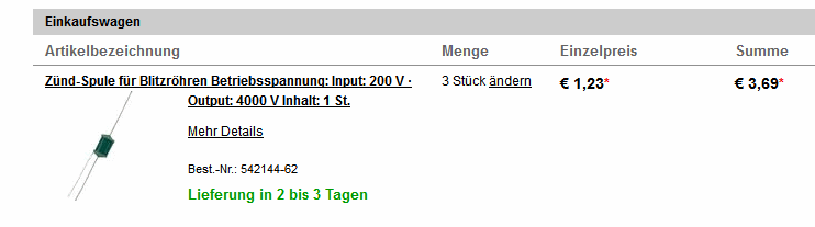

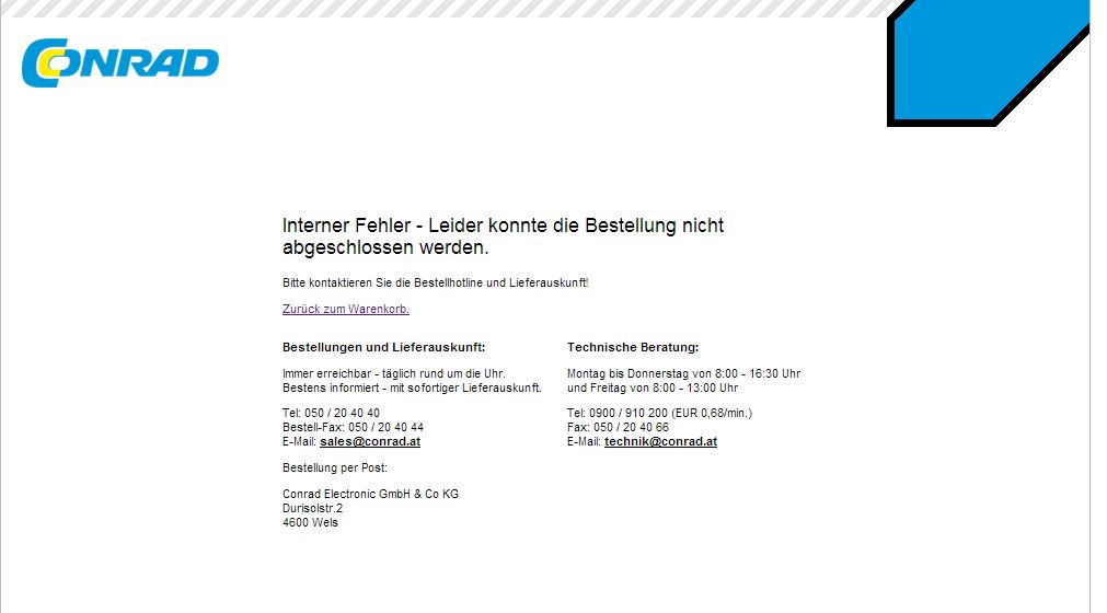

Iso schrieb: > Ich werde aber nächsten Monat schon 16 (und kann Google bedienen, und > kenne mehr als einen Bauteileversender). Für dein Alter bist du aber ziemlich vorlaut :-)) Nun, du wirst es auch noch lernen. Du kapierst aber anscheinend nicht dass ich keine Zündspule verwendet möchte! Ich suche gezielt nach Alternativmöglichkeiten und Abwandlungen von Zündspulen. Und nun bitte... lass es gut sein! npn schrieb: > Das stimmt aber nicht. Ich habe mir gerade nochmal deinen Link geöffnet. > Da steht: Lieferung in 2-3 Tagen > Und da das ein Link von Conrad Österreich war, habe ich bei conrad.de > nachgesehen: das gleiche. 2-3 Tage Das STEHT da.. Bestell mal weiter^^ (siehe Screenshot) - Dort angerufen und nachgefragt^^ :)

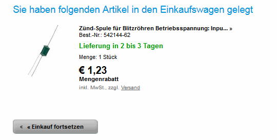

Markus Z. schrieb: > Das STEHT da.. Bestell mal weiter^^ (siehe Screenshot) Habe ich gemacht. Siehe Bilder. Bei dir gibts offensichtlich ein anderes Problem. Noch ein weiterer Klick und meine Bestellung wäre rausgegangen. Und immer wieder die Bestätigung "2-3 Tage". Aber wenn du angerufen hast...
