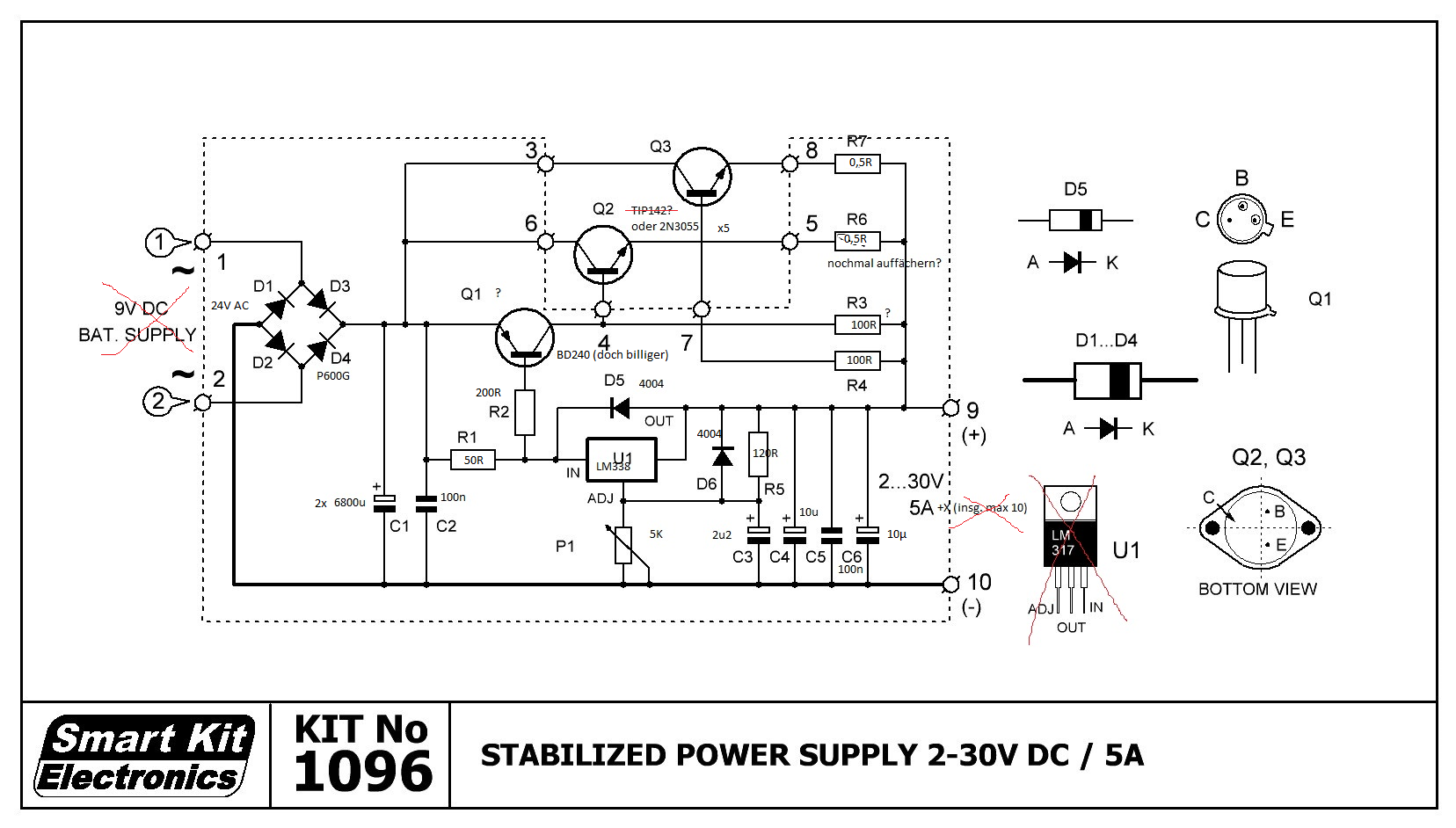

Gesucht sind sinnvolle Bauteile und passende Werte.

Hier die Starthilfe..
von Kirk (Gast)
Ich sehe einen Kondensator 10uF
von Controllus Interruptus (Gast)
Sehr schön, C6 nehme ich an.
von Frank D. (Firma: Spezialeinheit) (feuerstein7)
Am Eingang: 9V DC Bat. Supply Wenn es das ist was ich denke, spielen
Bauteilwete keine Rolle.
von Jochen F. (jamesy)
Die Basis von Q3, Beschaltung mit 100R auf den Ausgang, ist doch wohl
ein Zeichenfehler. Ist er verbunden mit Q2?

Wie leistungsfähig doch die kleinen 9V Batterien sind...
30V und 5A ....
Wenns dann maximal 10A sein sollen wirds aber warm...

C6 als Elko mit 100nF geht auch nicht so recht!
R1 und R2 > Werte wären noch auszuknobeln, oder kann man das auch
berechnen?

Klasse Schaltung, 9V~ rein, 30V raus, ganz ohne Schaltnetzteil,
6800 uF sollen für 5A reichen, verlieren pro 1/100Hz Halbwelle 7,3V,
1 Ohm bei 2.5A 2.5V, ein 3055 ca. 1V, macht 30+2.5+1+7.3=40.8V, der
LM338 hält nur 40V aus, da bleibt leider keinerlei Toleranz für die
Eingangsspannung, dummerweise hat unser Stromnetz +/-10%.
Warum man den 5A Regler einsetzt statt einem LM317 ist auch zweifelhaft.
Bleiben 30-40V/2.5A = 87.5 Watt pro 2N3055 wegzukühlen, bei 60 GradC
maximaler Kühlkörpertemperatur und 40 GradC möglicher
Umgebungstemperatur ist der Kühlkörper 100 mal teurer als das was man
bei der schlechten Schaltung an Bauteilen gespart hat.
Keine Überstrombegrenzung, kein SOA Scbhutz, kein Übertemperaturschutz,
richtig unsägliche Grusel-Schaltung. Davon wimmelt es seit ein paar
Tagen in diesem Forum, da muss irgendwo ein Nest sein.

9v ist Käse, aber soll ja nicht zu leicht sein...
24V AC

Wenn's unbedingt diese Schaltung sein muss:
- Im ungünstigsten Fall müssen die Transistoren 35V x 5A verheizen. 5
Stück parallel auf eine leistungsfähige aktive Kühlung wäre OK.
- die Emiiterwiderstände bisschen kleiner, 0,5V reicht auch
- den Eingangselko bisschen größer, noch einen 6800er parallel.
- Strombegrenzung nachrüsten, notfalls auf die billige Tour mit
Basisstrom wegnehmen, obwohl ich sehe schon, der Q1 liefert dann
beliebig nach :-(
Zustimmung, keine gute Schaltung.

Also Q1 einen BD240 oder auch einen TIP2955. Kostet auch nichts mehr und
schwer überdimensionieren schadet auch nicht.
R1: Also ich gebe dem Spannungsregler-IC mal 20mA damit er nicht gekühlt
werden muss. Dann wären 50 Ohm ein guter Wert für R1, dann fallen da 1
Volt ab, das reicht um den pnp anzusteuern.
R2 je nach Basisstrom des pnp. Die parallelen 2N3055 haben bei 1 oder
2,5A eine Stromverstärkung von vielleicht 40, das sind 5A/40 = 0,125A
Basisstrom für alle. Der pnp hat ein B von vielleicht 100, also 1,25mA
Basisstrom. 200 Ohm als R2 könnte gut sein.

Die Schaltung ist sogar im Datenblatt drin:
http://www.ti.com/lit/ds/symlink/lm117.pdf
Seite 19

von Ayk N. (ayk-ohm)
Die Basis von Q3 wird nicht angesteuert. Da fehlt nur der Punkt für die
Verbindung (C von Q1 an B von Q3). R3 und 4 können durch einen einzelnen
Widerstand von 51 Ohm ersetzt werden.

Und nein, aus 24V~ werden auch nicht 30V Ausgangsspannung, aber wen
interessiren schon physikalische Grundlagen wenn man sich in einer
kruden Idee verbissen hat.

Hau die Schaltung mal in eine Simulation rein. Ich hab den Verdacht, daß
R3+R4 zusammen besser ca. 20-33Ω haben sollten.
Auch bei der Dimensionierung von R1+R2 hab ich ein komisches Gefühl.

Welcher natürlic nicht funktioniert wenn der Spannungsregler umgangen
wird und das Stellglied an einer anderen Stelle sitzt.
Die Schaltung ist Mist und bleibt Mist.

Ja schon, nur mit einem kleinen, aber äußerst wesentlichen Unterschied:
Dort werden nicht irgendwelche Leistungstransolen 2N3055 / TIP142
eingesetzt, sondern 3 parallelgeschaltete LM195!
Und das sind keine einfachen Leistungstransistoren, sondern welche in
IC-Form mit integrierter Schutzbeschaltung gegen Überstrom und Überlast.
Die Datenblatt-Schaltung mutiert natürlich zum komplett ungeschützten
Murks, wenn man die LM195 durch einfache Transistoren ersetzt...

Sicher, dann rechne uns das doch mal vor, kleines Rätsel für dich:
Warum kann man aus 24V~ keine 30V am Ausgang machen?
Randbedingungen: -10% Netzunterspannung, angegebene Elkos 2*6800µ, 5A,

von Tany (Gast)
(24V-1,4V)*sqrt(2)=29,96V
bei 2x6800uF und 5A ist ne Ripple von ca. 2,5V zurechnen,
also 29,6V - 2,5V  =27,5V
Es reicht nicht für 30V!
Wenn wir schon rechnen, dann bitte:
(24V)*sqrt(2) -1,4V =
bei -10% Netz und 5A nicht.

von MaWin (Gast)
Gut gemeint, falsch gedacht.
Die Spitzenspannung bei der Gleichrichtung ist auch der Moment in dem
der höchste Strom durch die Dioden fliesst, nämlich ca. das 10-fache des
Nennstroms, und die Dioden haben in dem Moment eine höhere
Flussspannung, nämlich eher 1V als 0.7V, daher erreicht ein Siebelko
unter Belastung nicht die Spitzenspannung die du ausgerechnet hast.
Richtig wäre
24 * 1.414 - 2 * 1V =
Das ist zufälligerweise auch das Ergebnis des falschen Rechenwegs
(24-1.4) * 1.414
der damit wenigstens das richtige Ergebnis abliefert.

von npn (Gast)
Chrristian Hartmann schrieb:
> Freilich ohne Last.
Im Schaltplan sind aber 2..30V / 5A angegeben. Und wenn gefordert wird,
daß 5A fließen dürfen, dann muß man das doch auch in die Berechnung
einbeziehen.
Wenn man das nicht macht, muß man sich den Vorwurf
> Klugscheißereien und Zahlengefälsche
gefallen lassen.
Also wird das berücksichtigt, und dann kommt man auch nicht mehr auf
30V, geschweige denn 32V.
von Udo S. (urschmitt)
> Freilich ohne Last.
Also ist klar wer hier
von sich gibt.
Ohne Last keinen Ripple!
Ohne Last auch weniger Drop Spannung der Regelung!
Ohne Last weniger Spannungsabfall am Gleichrichter!
Ohne Last Leerlaufspannungsüberhöhung am Trafo!
Keine Berücksichtigung evt. Netzunterspannung!
Deine Ignoranz und völlige Ahnungslosigkeit
> sind langweilig.
