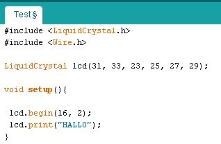

Hallo! Bin gerade dabei ein LCD Display an mein Arduino MEGA zu schließen. Meine Frage ist ob ich die 6 Digitalen Inputs des LCD´s einfach auf 6 zufällige Digitale Ports meines Arduinos anstecken kann. Denn bsiher zeigt es mir nur die Kontrastbalken an und lässt sich mich nichts darauf anzeigen. mfg

Also ... ich habe nun: RS = 31 E = 33 D4 = 23 D5 = 25 D6 = 27 D7 = 29 Also steht in dem Programm nun: LiquidCrystal lcd(31, 33, 23, 25, 27, 29) void setup(){ lcd.begin(16, 2); lcd.print("Hallo"); } Leider zeigt er mir noch immer nur die Kontrastbalken an. MFG

Markus H. schrieb: > Was macht denn der R/W Pin vom Display? Der RW geht wie nach der Anleitung auf GND : http://www.instructables.com/id/Connect-A-16x2-LCD-Display-To-An-Arduino/7/?lang=de Christian schrieb: > Wie werden die Pins initialisiert? Übenrimmt das deine magische > lcd()-Funktion? Ob dus glaubst oder nicht das macht die LiquidCrystal lcd() dafür ist ja die Bibliothek da. der Sourcecode ist im Anhang

Hab das mal schnell ans LCD gesteckt, funktioniert auch mit geänderter Port-Belegung ohne sonstige Änderung einwandfrei. R/W natürlich auf GND
