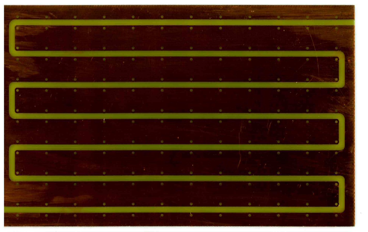

Hallo, ich will ein Blitzgerät bauen. Auf jede der beiden Platinen sollen 84 100µF Blitzkondensatoren drauf. http://www.pollin.de/shop/dt/MzEzOTg3OTk-/Bauelemente_Bauteile/Passive_Bauelemente/Elkos_Goldcaps/CAMION_Photo_Flash_100_F_330_V_10_Stueck.html Eine Spannungsanzeige-lampe und ein Entlade-Schalter mit entsprechendem Hochlast-Widerstand sind vorgesehen, will ja niemanden killen... Was ist beim Platinenlayout zu beachten? Ist dieses so OK?

Amateur schrieb: > Alles, was ich bisher in Sachen Kondensatorbatterie gesehen habe, hätte > sich, über die verwendeten Querschnitte, totgelacht. Das war auch meine erste Idee. Dicke breite Leiterbahnen da, wo die Kondensatoren angelötet sind, aber keine Querschnitte und eine "endlos" lange Sammelleitung, wo der Summenstrom sich durchquälen muss. Eine sternförmige Sammelschiene wäre wohl wesentlich günstiger. Und damit sich beim Zünden nicht die gesamte Elektronik in der Umgebung erschrickt (Stichwort EMV), sollte man die Fläche der vom Strom umflossenen Leiterschleife möglichst auf 0 bringen, d.h. zweiseitiges Layout mit gegenüberliegenden Stromschienen. Falls die Kondensatoren nicht mit Kleinspannung laufen, wäre noch ein Blick auf die Isolationsabstände angesagt.

Die Leiterbahnführung und Breite an den "Kurven" halte ich für nicht ideal. Da wirds deutlich dünner. Bei solchen Anwendungen wäre auch über Stromschienen und ähnliches nachzudenken, wie man es eigentlich "richtig" macht. Ob deine Leiterbahnen das mitmachen hab ich nicht durchgerechnet. Kannst du bei Gelegenheit ja mal machen.

meckerziege schrieb: > Ob deine Leiterbahnen das mitmachen hab ich nicht durchgerechnet. Auf den ersten Blick würde ich sagen, nicht annähernd. Der Entladestromstoss ist sehr hoch (d.h. er sollte es sein) und sehr hochfrequent (= schnelle Anstiegszeit). Dafür muss die Verdrahtung niederohmig und induktivitätsarm sein. Am Layout ist auch nicht zu sehen, wo der Strom entnommen wird, dass das egal ist ist ganz sicher ein Irrtum. Georg

Die Leiterbahnstärke reicht natürlich vollkommen aus. Von den Anschlüssen mal abgesehen, die sind ja bisher nicht zu erkennen. Hier geht es nicht um 1000A Dauerstrom, sondern um Millisekunden. Und der Ladestrom wird vergleichweise winzig sein. Viel wichtiger ist, daß die Lötungen einwandfrei werden. Sinnvoll wird das mit den 84 Kondensatoren aber dennoch nicht. Die werden auch von ganz übler Qualität sein, das ist was für Einwegkameras oder so...
0815 schrieb: > Hier geht es nicht um 1000A Dauerstrom, sondern um Millisekunden. Das ist ein völliges Missverständnis. Es geht nicht um die Belastbarkeit, es geht um den Widerstand (ohmsch und induktiv), der den Entladestrom begrenzt. Georg

Georg schrieb: > es geht um den Widerstand Die Leiterbahnen haben um Größenordnungen geringeren Widerstand als die Elkos selbst. Es geht wenn dann ausschließlich darum, ob sie bei den auftretenden Pulsströmen nicht aufgrund ihrer geringen Wärmespeicherfähigkeit verdampfen. Und das tun sie nicht. Zieht man die Blitzröhre auch noch in diese Betrachtung mit ein, haben diese "schwachen" Bahnen allenfalls 1% Anteil an der Verlustleistung. Der induktive Anteil ist für diese Elkos bereits ideal minimiert, oder soll er die Dinger vielleicht als Kugel anordnen?

0815 schrieb: > Zieht man die Blitzröhre auch noch in diese Betrachtung mit ein, haben > diese "schwachen" Bahnen allenfalls 1% Anteil an der Verlustleistung. Wenn du recht hast, dass andere Widerstände überwiegen - kann sein, müsste man aber nachprüfen - dann bedeutet das aber, dass der Blitz nicht heller, sondern länger wird. Ob der TO das so will ist eine andere Frage, wenn nicht ist das Projekt für die Katz. Georg
