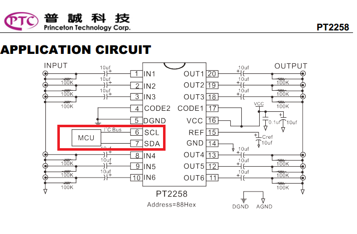

von Wolfgang (Gast)
Oder nimm gleich ein digitales 6-Kanal Poti (z.B. PT2258)
http://www.princeton.com.tw/Portals/0/Product/PT2258.PDF
Ja - und kaufen kann man das auch, z.B. über ebay 360898077791,
genauso wie PT2253 (150603030486) oder TC9153 (160937584373)

hallo
Ok vielen dank und an scl und sda kommt dann ein poti ?
wenn ja mit welchen wert.
DANKE
von Luca E. (derlucae98)
DAVID ------ schrieb:
> hallo
> DANKE
Nein. Das ist der I2C Bus, über den du mit einem Microcobtroller (MCU)
die Werte des Potis vorgibst. Das Poti kommt an einen ADC des
Microcontrollers und dein Programm muss dann, vereinfacht gesagt, die
Werte des ADC an das Poti über den I2C-Bus übergeben.
von Tip (Gast)
"MCU" steht für Micro Controller Unit
"SCL" steht für Serial CLock
"SDA" steht für Serial DAta

von Gaestchen (Gast)
von DAVID B. (bastler-david)
SUPER top danke so was habe ich gesucht!!!!!
