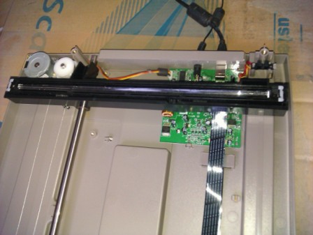

Guten Abend, mein DIN-A3 PC-Scanner Mustek USB 1200 pro macht seit einiger Zeit beim Scannen immer mehr quietschende/kreischende Geräusche. Um einem Ausfall bzw. Fehlern im Scanergebnis vorzubeugen, möchte ich jetzt gerne ein wenig "Schmierstoff" spendieren. Aber was? Da ich mich besser mit Software als mit Hardware auskenne, fällt mir eigentlich nur Silikonspray (von Kontakt-Chemie) ein. Wäre das o.k. oder was wäre als lebensverlängernde Massnahme besser geeignet? G..gle & Co haben mich bisher mehr verwirrt, als geholfen. Bin für Tips sehr dankbar, HPM
Spay würde ich nicht nehmen, das macht zuviel Sauerei. Lieber ein normales Schmierfett auf die Mechanik.
Hast du die Achsen schon vom Ablagerungen gereinigt? Ich glaube, ursprünglich gehört da Lithiumfett dran. Die Gehäues sind aber nit mal halbwegs staubdicht, sodaß sich an der Schmiere Dreck ansammelt. Das ergibt nach ein paar Jahren eine Art Ring, der die restliche Schmiere wegschiebt.
Hallo Silikonöl ist sehr gut bei Reibung von Kunststoffteilen. Ansonsten ist Silikonöl aber weniger gut geeignet. Das einzige andere ist Mineralöl. Ob man eher Fett oder eher dünnes Öl nimmt, hängt vom Laufspiel ab. Spielhaltige Teile erhalten eine Fett-, engpassige Teile eine Ölschmierung. Sprays kann man in einen Behälter(kleine Dose/Glas)sprühen, und mit einem Hilfsmittel auf einen Punkt bringen. Klemmende Teile erhalten am besten Kriechöl, z.B. aus Kriechspray ala WD40. Ein übliches Hilfsmittel im Haushalt ist auch Nähmaschinenöl. Ansonsten habe ich einen Tip: Billige Scanner sind Sch.., besser ist digital fotografieren. MfG Matthias

Erst einmal Danke für die überwiegend konstruktiven Hinweise. - bei Silikonspray dachte ich daran, das auf ein Tuch zu sprühen und damit dann die einzig vorhandene Stange/Achse zu "fetten" - Ablagerungen sind keine zu sehen. Ich wollte aber auch nicht gleich mit einem Tuch dabei gehen, um nicht die noch vorhandene "Restschmierung" zu entfernen. - weggeschoben wurde auch nichts, da kein "Depot" am Achsenende zu sehen ist. - für mich sieht es so aus, als wenn eine (gelbliche) Metallhülse auf einer (silberfarbenen) Stange/Achse läuft und keine Kunststoffhülse. - für mich ist DIN-A3 wichtig, das wird mit Fotoapparaten doch schon schwierig. Bei meinen Funden im Netz wurde von Öl immer wieder abgeraten, weil das verharzt, verklebt usw. Danke schon einmal, HPM
Hallo Das Verharzen ist eine reine Qualitätsfrage des Öls. Nimm etwas Nähmaschinenöl oder zum probieren geht auch WD 40, das verdunstet aber bald. Entfernen kannst Du nichts mehr, wenn es denn schon quietscht.
Und um gottes Wille kein Silikonöl! Das kriecht dir in alle Ecken und auch in die Optik. Höchstens Silikonfett. Bei Druckern nehme ich Vaseline. Vor allem bei Plasteteilen. Für die "silberne Welle" würde ich evtl. einen Hauch Kugellagerfett nehmen.

Hans-peter Matthe schrieb: > - für mich sieht es so aus, als wenn eine (gelbliche) Metallhülse auf > einer (silberfarbenen) Stange/Achse läuft und keine Kunststoffhülse. Das ist ein Sintermetallgleitlager. Nimm etwas nichtverharzendes Öl (Nähmaschinenöl) und die Angelegenheit dürfte erledigt sein. Ist da nur eine dieser Achsen? Dann sieh Dir mal an, worauf der Scannerschlitten noch so herumschleift, möglicherweise macht genau das ja die Dich störenden Geräusche. Das kann Teflon auf Kunststoff sein, oder Teflon auf Metall. Nur eine Achse ohne zweites Widerlager jedenfalls dürfte konstruktiv nicht umsetzbar sein.

Guten Abend, der Scanner (bzw. das Gleitlager) hat inzwischen etwas feines, harzfreies Nähmaschinenöl (auf die Führungsstange) bekommen. Die Geräusche sind deutlich weniger geworden. Vielleicht schnurrt er ja nach einigen Scans wieder ganz friedlich ... ;-) Vielen Dank nochmals, HPM
Hast Du Dir auch mal den Schmierungs-/Ölungszustand des Getriebes angesehen?
Es steht zu befürchten, dass das eher von der Mechanik um den Motor herum kommt. Die Rädchen sind alle aus Plastik und haben nicht das ewige Leben. Vielleicht ist es ja tatsächlich mal Zeit für was neues. Mittlerweile gibt es ja die saugeilen, schnellen Einzugsscanner. Die sind echt Klasse.
