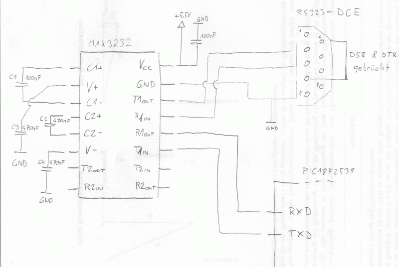

Hallo Forumsmitglieder, Ich habe eine Frage, bzw. bin ich verwundert darüber wie der RS3232 anzuschiessen ist. Wenn ich den RS3232 wie folgt anschliesse, funktioniert er: Sub-D9-female pin 2 (RX) --- Rs3232 pin 8 (in) Sub-D9-female pin 3 (TX) --- Rs3232 pin 7 (out) Rs3232 pin 9 --- Rs3232 pin 10 (gebrückt). In H-terminal auf dem PC bekomme ich alles so zurück wie ich es sende. Die gleiche Anschlussbelegung ist auch in diesem Schaltplan Beitrag "Fragen zu RS3232" gewählt worden (Fehler und keiner hats gemerkt ?) Wo immer ich aber in google schaue ist es genau anders herum, und für mich eigenlich auch logisch. Also Sub-D9 pin 2 sollte an Rs3232 pin 7. Wenn ich ihn aber so anschliesse kommt nur Müll zurück. Kann mich da jemand aufklären? Vielen lieben Dank. Christian *************************************** Sorry, ich habe keinen eignen Schalplan. Wie ich ihn angeschlossen habe: Beitrag "Fragen zu RS3232" Wie der Rest der Welt ihn anschliesst: http://www.mikrocontroller.net/attachment/22125/rs232.gif **************************************

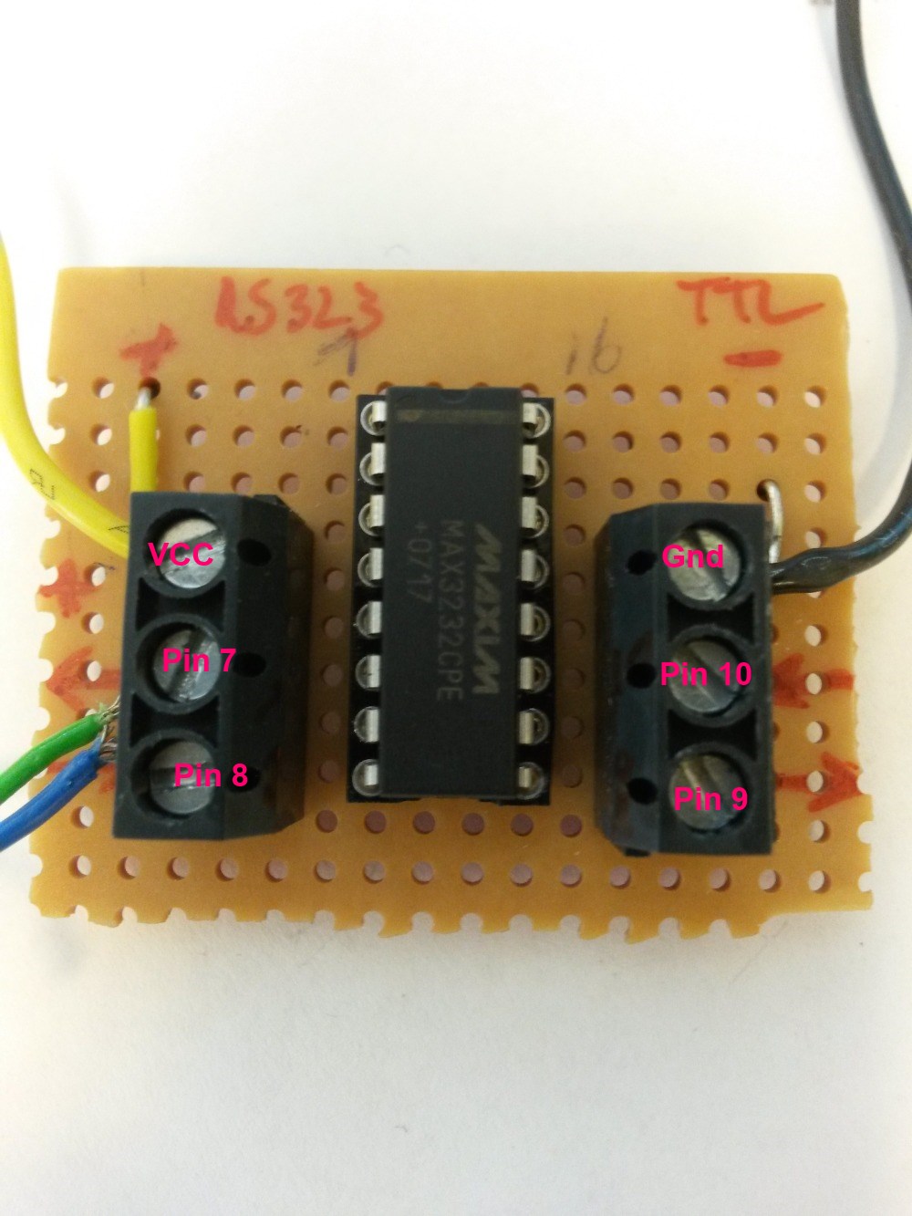

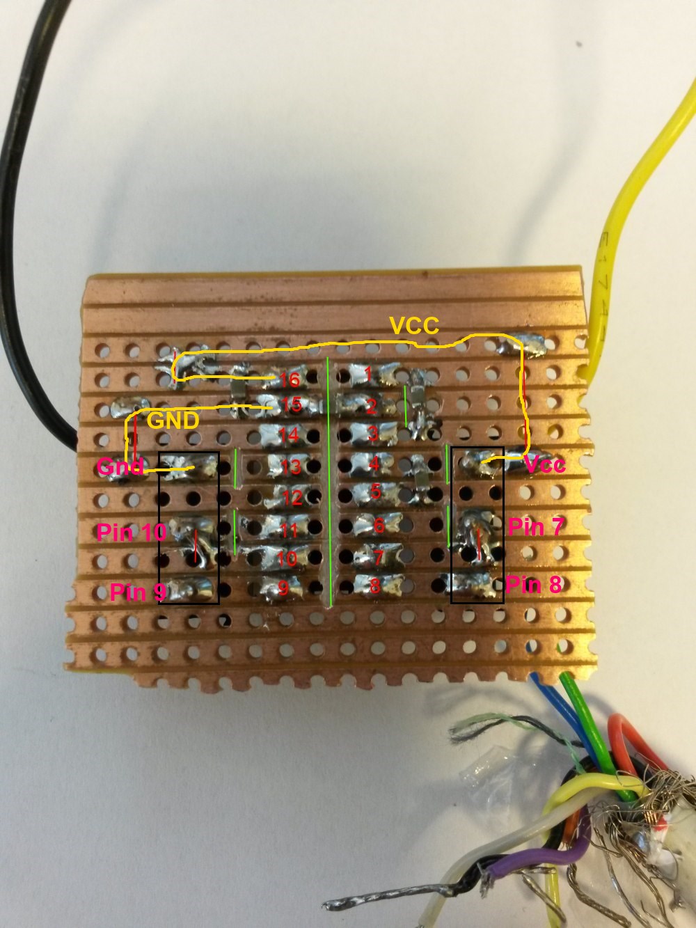

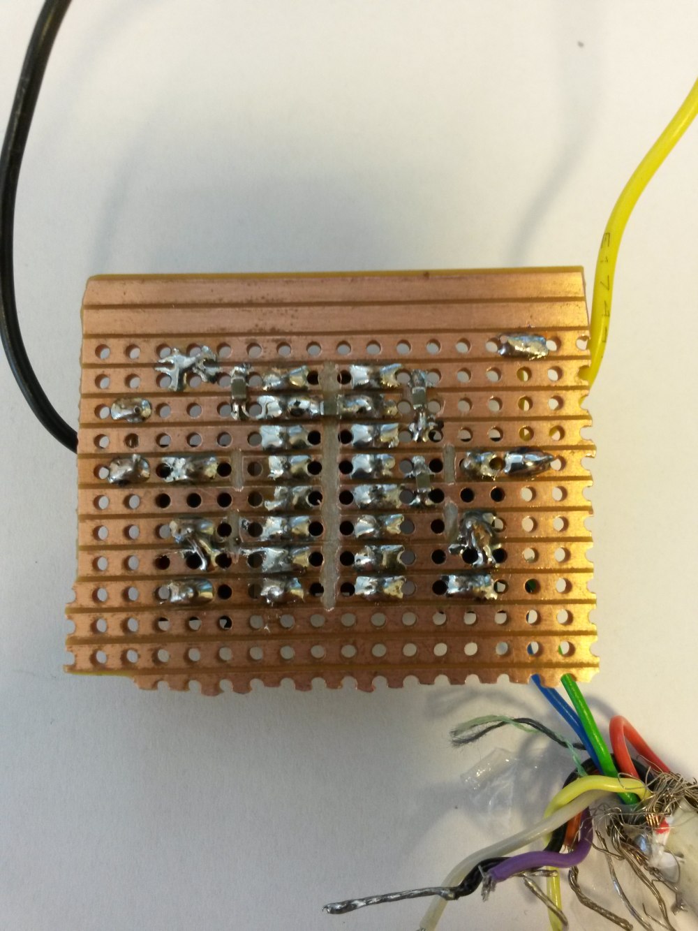

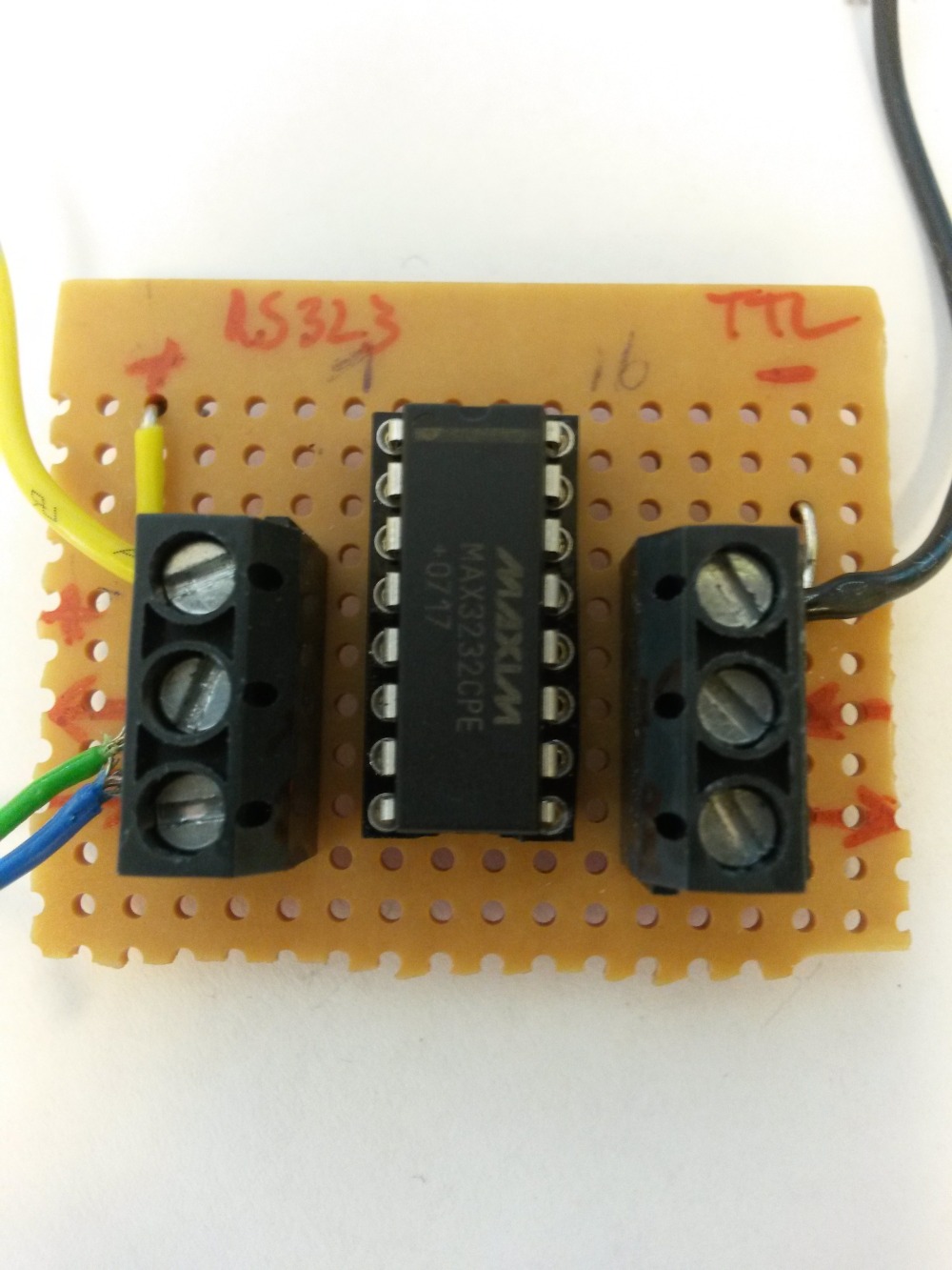

Hi, San Lue schrieb: > Schon mal das IC gewechselt? Ich habe leider nur den einen der ICs. Ich hänge mal ein paar Aufnahmen an. Bitte nicht die Hände über dem Kopf zusammenschlagen... ich bezeichne mich noch als blutiger Anfänger... Aber kann das denn sein, das man, gegeben den Fall ich hab was falsch zusammengelötet, es nur faslch herum funktioniert? Dann sollte es doch eher gar nicht funktionieren. Und in dem zitierten Beitrag (Beitrag "Fragen zu RS3232") ist es ja auch "falsch". Das ist einge ganz schlechte Begründung, ich weiss... komisch ist es dennoch. Das Sub-D9 kabel habe ich durchgepipst... Das stimmt so. (Und die Kabel waren auch besser/sauberer befestigt, als auf dem Foto. Das kam durch das Drechen beim Fotografieren). Christian

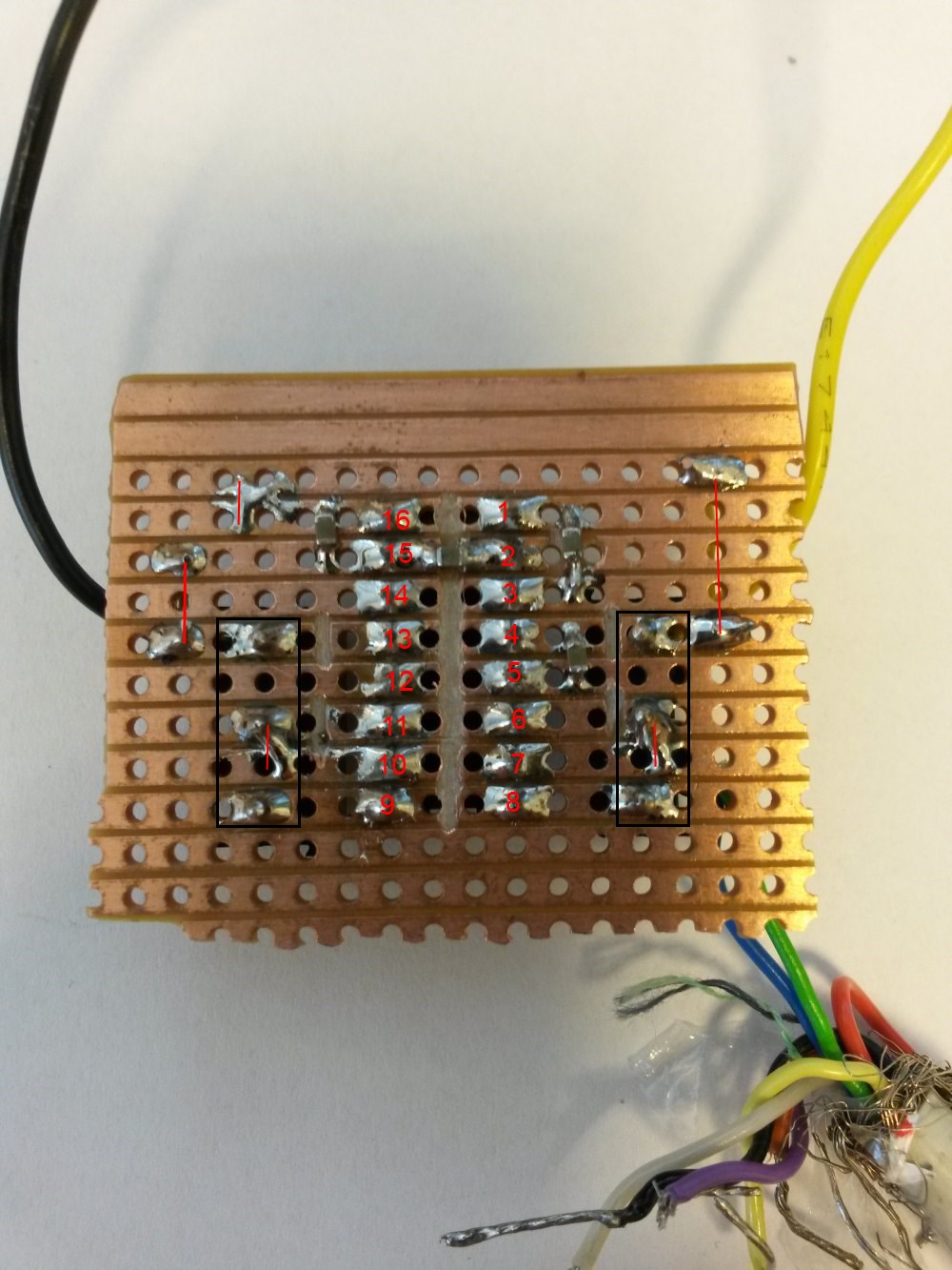

Noch ein paar Worte zu den Bildern: Gelbes Kabel ist + Schwarzes Kabel ist - Auf der Unterseite: Rote Lininen sind miteinander verbundene Teile...

San Lue schrieb: > Wo sind die kondensatoren? Datenblatt Seite 12 ist gezeichnet, wie das > IC zu beschalten ist. Ich habe SMD Kondensatoren benutzt... auf der Unterseite. San Lue schrieb: > Schaue mir die Bilder nach der Mittagspause an Danke Christian
Christian schrieb: > Ich habe SMD Kondensatoren benutzt... auf der Unterseite. Sorry, beim kurzen überfliegen der Bilder sind mir die dinger garnicht erst aufgefallen ;) Also zu den Bildern: Ich weiss ja nicht ob es an meinem vollgestopften Bauch, den müden Augen vom Heuschnupfen oder an dir selbst liegt, aber in meinen Augen stimmt diese Verdratung absolut nicht. Fangen wir mal an: Christian schrieb: > Rs3232 pin 9 --- Rs3232 pin 10 (gebrückt). Wo? Ich sehe da lediglich Pin 10 & 11 gebrückt, was übrigens wenig Sinn macht. Pin 6 & 7 sind laut deiner Zeichung auch gebrückt: Wieso? Pin 4 hängt an VCC: Wieso? Belassen wir es erst einmal bei diesen Fragen... Wie gesagt, vielleicht sehe ich auch nur etwas komplett falsch. x: Kondensator zwischen 1 & 3: Sicher dass der so gut gelötet ist? ist ein bisschen heikel den da über die Kupferschicht von Pin 2 zu löten... Könnte schnell eine Verbindung entstehen.

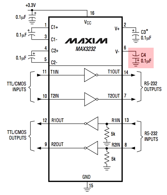

Hallo, San Lue schrieb: > Ich weiss ja nicht ob es an meinem vollgestopften Bauch, den müden Augen > vom Heuschnupfen oder an dir selbst liegt, aber in meinen Augen stimmt > diese Verdratung absolut nicht. Ich schiebe es mal auf die schlechten Handy-bilder und die Bearbeitung mit paint.NET :) Ich habe noch mal nachgebessert: Mit Grün sind nun die Unterbrechungen eingezeichnet, da habe ich die Kupferschicht weggedremelt. San Lue schrieb: > Wo? Ich sehe da lediglich Pin 10 & 11 gebrückt, was übrigens wenig Sinn > macht. Die schwarzen Boxen auf der Unterseite zeigen die Schraubklemmen auf der Oberseite. So habe ich die mittlere Schraubklemme auf den Pin 10 gelegt. San Lue schrieb: > Pin 4 hängt an VCC: > Wieso? Ich habe den Verlauf eingezeichnet. John schrieb: > Wo ist C4 in deinem Aufbau? Oha! Der ist allerdings nicht da! Da muss ich nachbesern, neu probieren und dann melde ich mich noch mal zurück. Gibt es eine gescheite Art wie man Lochrasterplatinen "layoutet" ? Ich tu mich da noch recht schwer, daher sieht das auch so schlimm aus. Gewöhnt man sich daran bzw. gibt es irgenwo Richtlinien oder Hinweise wie man da vorgeht? Bei komplexeren Schaltungen die ich evtl. nachbauen möchte weiss ich nämlich nicht wirklich wie man da am besten ran geht. Da würde ich mich auch über Tips und Erfahrungen freuen. Ansonsen löte ich heute Abend noch den C4 ein. Mal sehen wie ich das mache... Aber komisch finde ich es schon, dass es falsch verdrahtet funktioniert. Vielen lieben Dank für die Hilfe soweit. Christian
Christian schrieb: > John schrieb: >> Wo ist C4 in deinem Aufbau? > > Oha! Der ist allerdings nicht da! > > Da muss ich nachbesern, neu probieren und dann melde ich mich noch mal > zurück. So, ich habe den fehlenden Kondensator (C4) eingelötet. Schöner geworden ist es nicht :) Aber ich kann berichten, dass nun alles so funktioniert wie es soll... verrückt :) Vielen Dank für die Hilfe! Wenn jemand noch einen Tip hat wie man Lochrasterplatinen layouted würde ich mich sehr freuen... Ich wünsche einen schönen Feierabend, Christian
