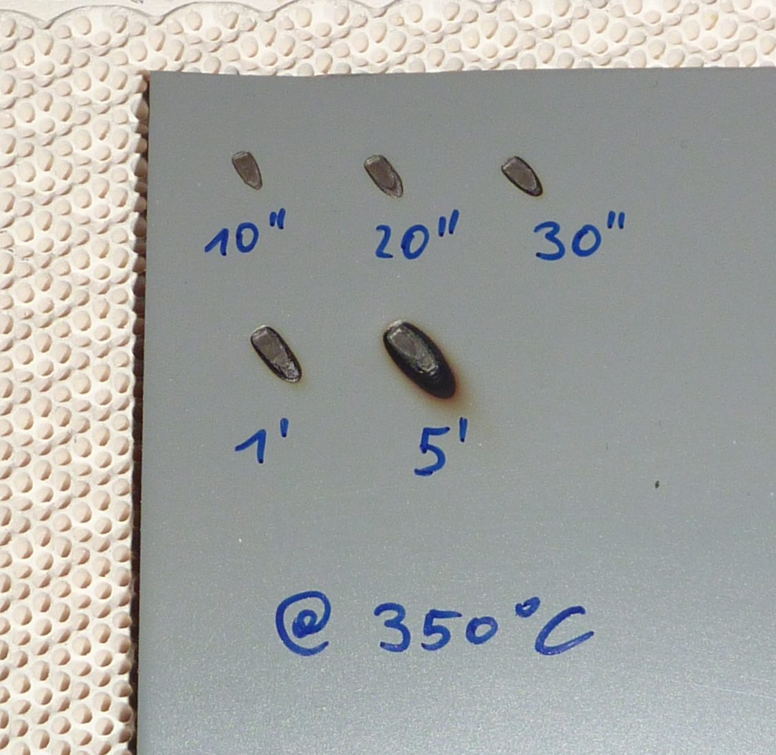

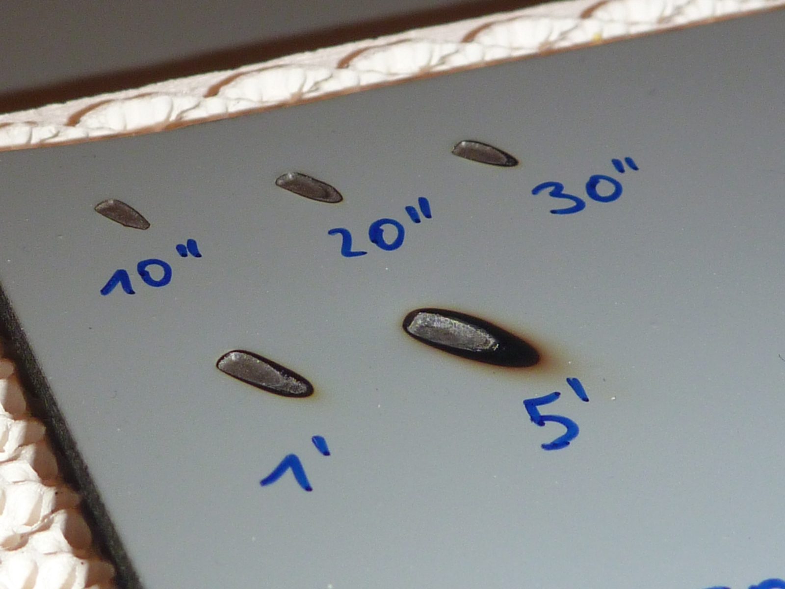

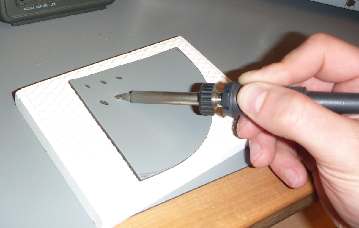

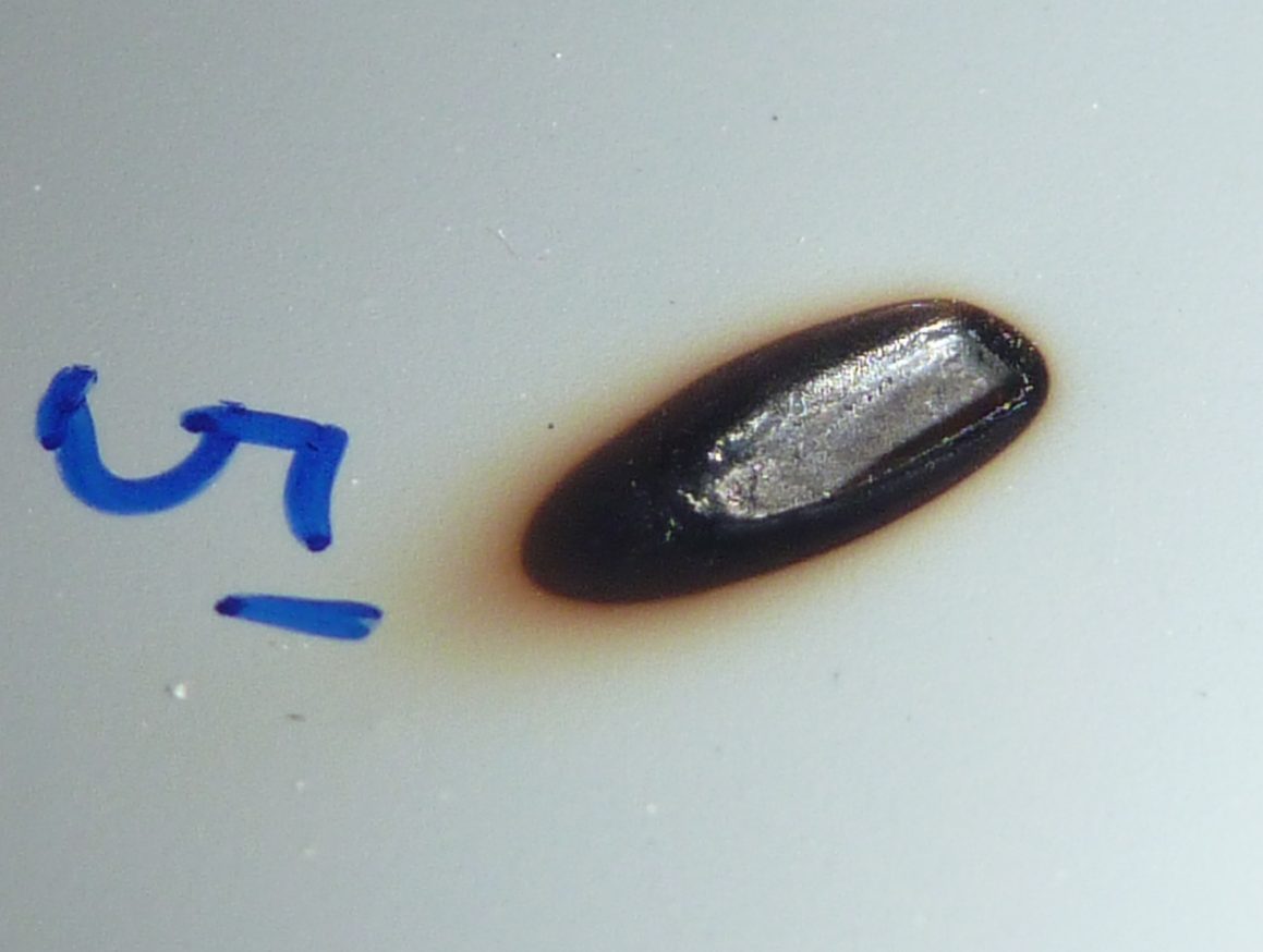

Hallo, ich habe mir vor kurzem die Rechelt ESD Matte bestellt. http://www.reichelt.de/ESD-Erdungsmaterial/ESD-MATTE-1200/3/index.html?&ACTION=3&LA=2&ARTICLE=110009&GROUPID=600&artnr=ESD+MATTE+1200 Hersteller : STAT-X Artikelnummer des Herstellers : 02-0102-11023R Da ich eine Kabeldurchführung habe, musste ich ein kleines Stück Matte wegschneiden ... und das hab ich noch im Mistkübel gefunden -> Perfekt für einen Lötkolben-Test. * Ich habe den Lötkolben bei dem Test mit recht viel Druck auf die Matte gepresst (damit ein schöner Wärmeübergang stattfindet). * Die Tiefe der "5-Minuten-Brandwunde" würde ich auf etwa 1mm schätzen. * Das IR-Bild wurde direkt nach dem 5 Minütigen Test gemacht um zu sehen wie sich die Wärme auf der Matte verteilt. Ich persönlich bin mit der Matte sehr zufrieden. Einzig das Grau ist IMHO etwas dunkler als auf dem Bild von Reichelt dargestellt. Liebe Grüße, Lui
Hallo Lui Vielen Dank für den Test. Also nach 10sek sind schon bleibende Schäden zu sehen. In der 33 KW bekomme ich hoffentlich die Matte von Farnell . Übrigens aus Gummi. Ich bin mal gespannt wie die sich benimmt. Ralph Berres
Hi Ralph, Ralph Berres schrieb: > Also nach 10sek sind schon bleibende Schäden zu sehen. Ja. Man kann den Schaden sehen (Verfärbung) und fühlen (Verformung). Die Verformung ist allerdings nur minimal. Ich habe auch noch getestet wie es bei Lötzinn Tropfen und Spritzern aussieht. -> Beides übersteht die Matte unbeschadet (weder Verfärbung noch Verformung). Wenn ich den Lötkolben auf die Matte lege (also keinen zusätzlichen Druck ausübe), dann kommt es nur zu einer Verfärbung. Eine Verformung ist auch nach einer Minute nicht feststellbar. Alles wieder mit 350°C getestet. Ralph Berres schrieb: > In der 33 KW bekomme ich hoffentlich die Matte von Farnell . Übrigens > aus Gummi. > > Ich bin mal gespannt wie die sich benimmt. Bin ich auch ... in der Tabelle im Datenblatt steht irgendwas von "Temperature Resistance = 180°C (Instantaneous Temp)" ... was auch immer das bedeuten mag. Wäre jedenfalls interessant wenn du uns dann deine Erfahrungen mit der Farnell-ESD-Matte mitteilst. Liebe Grüße, Lui
