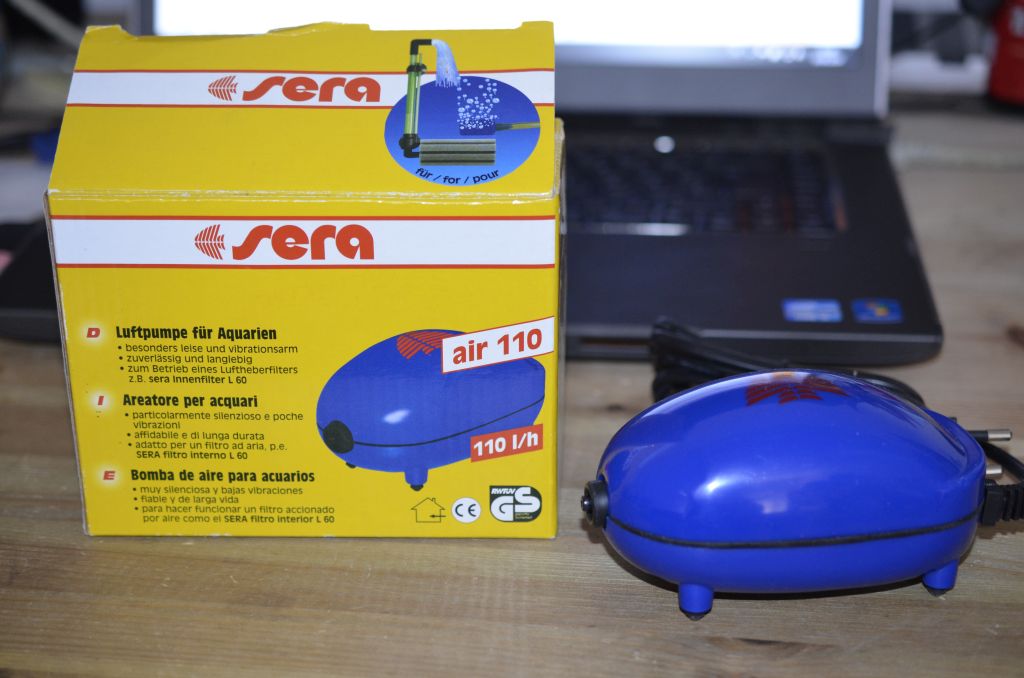

Verschenke die auf dem Bild zu sehende Pumpe, funktioniert einwandfrei, war nie in Gebrauch. Selbstabholer in 09xxx oder gegen Versandkosten

Harald Wilhelms schrieb: > Weiss einer, ob solche Aquariumspumpen auch Saugpumpen für > Entlötkolben geeignet sind? (Mit Filter natürlich!) Sie haben meistens keinen Ansaugstutzen an dem man einen Schlauch anschließen kann sondern irgendwo ein Loch bei der Pumpeneinheit...
Harald Wilhelms schrieb: > Sebastian H. schrieb: > >> ist weg > > OT: Weiss einer, ob solche Aquariumspumpen auch Saugpumpen für > Entlötkolben geeignet sind? (Mit Filter natürlich!) Nein, erstens weil kein Saugstutzen dran ist. Zweitens, selbst wenn Du diesen Stutzen "dranbasteln" würdest: Die Pumpe ist dafür leider zu schwach.
Harald Wilhelms schrieb: > OT: Weiss einer, ob solche Aquariumspumpen auch Saugpumpen für > Entlötkolben geeignet sind? (Mit Filter natürlich!) Ja, sind sie: Ich habe diese hier umgebaut: http://www.amazon.de/Schego-850-Pumpe-Optimal/dp/B004PGVHCA Dafür muss nur die Membran um 180grad gedreht werden. Das ist in ca. 5-10 min. erledigt und ist reversibel. Das ganze funktioniert ganz gut mit einer stumpfen 1,2er Kanüle. Damit lassen sich sogar TQFP-32 Gehäuse ohne Saugnapf anheben. Gruß Dirk
