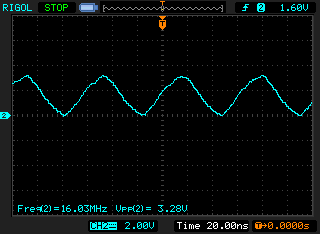

von Mathias G. (motze)
Hi Detlef
vielen dank für deine Hilfe ich habe jetzt den Systemtakt auf 16MHz
stellen können. Den Code habe ich angehangen mit dem das ganze
funktioniert. Habe die Geschwindikeit von GPIOA gestezt und schon hat es
funktioniert. Ne es gingschonmal aber nicht mit den code den ich hier
gepostet habe. Es war ein anderer und dann habe ich rumgespielt und dann
ging es halt nicht mehr.

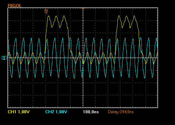

Schön sieht das Bild aber nicht aus auf den Oszi.
Die gelbe Linie ist GPIOB Pin6(1.77MHZ). Die Blaue ist der Systemtakt
auf GPIOA Pin8(16.13MHz).
Ich glaube irgendwas stimmt immer noch nicht.
lg
Mathias

von Detlef K. (adenin)
Wenn die Masseleitung der Messstrippe vom Oszi nicht richtig am Board
angeschlossen ist, dann bekommt man so ein Bild.

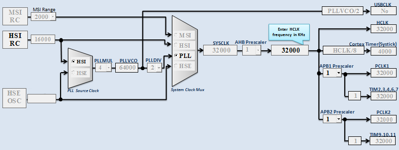

von derKer (Gast)
Hei
Auf
http://www.st.com/web/en/catalog/tools/FM147/CL1794/SC961/SS1533/PF257838?s_searchtype=keyword
findest Du das Clock Configuration tool von ST. Ist ein Excel das Dir
gleich ein c File generiert mit allen Clock Einstellungen. Wärmstens zu
empfehlen!
Grüsse derKer

  //warten bis speed clock ready ist
  while (!(RCC->CR & RCC_CR_HSIRDY))
  //HSI selected as system clock
  RCC->CFGR |= RCC_CFGR_SW_HSI;
damit habe ich jetzt 16MHZ auf mein MCO.
Jetzt muss ich noch PLL setzen damit die 16MHz auch auf die GPIOB
auswirkungen haben richtig?
lg
Mathias

Mathias G. schrieb:
> Kann es sein das dass Masseproblem durch falsche config der GPIO Ports
> kommt?
Niemals!
Sieht eher so aus, als hast Du überhaupt keine Masseleitung (das kurze
Stück Kabel an deiner Messspitze) angeschlossen.
Brauchen tue ich sie jetzt noch nicht. Ich will halt kucken ob ich in
der lage bin die PLL anzuwenden.
Bin aber noch weit weg davon. Bis jetzt läuft mein 16MHz takt immer noch
mit diesen Sägezahn ähnlichen Bild auf den Oszi.
Also am ende Soll eine LED mit 16MHz blinken und der Systemtakt soll auf
Maximum.
Das ist erstmal mein Ziel und das halt nur mit Registern.
Wenn ich das schaffe habe ich wieder ein bischen mehr von STM
verstanden.
Also Systemtakt habe ich schonmal auf 16MHz und jetzt will ich das
Maximum halt rausholen.
lg
Mathias
von derKer (Gast)
Das hilft dir hoffentlich ein bisschen weiter.
HSI als Source für die PLL, PLL multiplication factor auf 4, PLL output
division auf 2, und du hast die maximalen 32MHz aufem SysClk.
Ob du mit dem internen RC ein besseres Signal bekommst als auf deinen
Bildern weiss ich nicht, habe immer externe Quarze verwendet...
Gruss derKer
