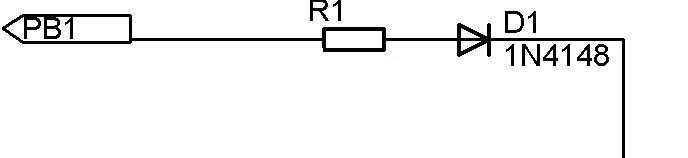

Hallo, guten Tag. Ich möchte bitte für ein Bas-Bild 1 Volt, 0,67 Volt und 0,33 Volt haben von einer Portspannung 3,0 Volt und 8mA. http://www.rickard.gunee.com/projects/video/pic/howto.php Unter diesem Abschnitte sind die 4 Zustände: How to do it in software Wie groß müssen hier die beiden Widerstände sein wenn jeweils ein 1N4148 nach jedem Widerstand geschaltet wird ? Danke. Gruss

Peter Bierbach schrieb: > Wie groß müssen hier die beiden Widerstände sein wenn jeweils ein 1N4148 > nach jedem Widerstand geschaltet wird ? Wieso die Dioden in Serie? Wenn ich mich nicht verrechnet habe, kann man das resultierende Gleichungssystem mit Dioden nicht lösen. Ohne Dioden wären die Werte 233.88Ω und 454.54Ω

Ohne Dioden: 297 Ohm und 594 Ohm. Wozu die Dioden? Damit verfälschst Du doch die Spannungen. Edit: Zu spät, nebenbei telefoniert ;-)

Thomas V. schrieb: > Edit: Zu spät Und falsch. Nachtrag mit dem 8mA pro Pin ist's nicht möglich, durch den 233.88Ω fließen 10.4mA @ Vout=0.67V Tut mir leid, aber das wird mit und ohne Dioden nichts...

Max H. schrieb: > Nachtrag mit dem 8mA pro Pin ist's nicht möglich, durch den 233.88Ω > fließen 10.4mA @ Vout=0.67V Für 1V an 75 Ohm braucht's ~13mA.
Thomas V. schrieb: > Für 1V an 75 Ohm braucht's ~13mA. Ja, 4.4mA durch den 454.54Ω und 8.9mA durch den 223.88Ω. Ich sehe gerade ich habe mich oben vertippt, die Widerstände müssen ohne Dioden 454.54Ω und 223.88Ω sein
Bearbeitet durch User
Jp, danke für die Mühe. -------------------------- Wieso möchtest Du Dioden einsetzen? -------------------------- Damit sollte der andere Ausgang geschützt werden wenn er auf "0" ist und der andere Pin auf 1. GRuss

Könnte ich bitte noch einmal ein Wert für den Widerstand bekommen für 3,3 Volt? Die Pins kann man ja im Pin Planner beim FPGA einstellen. Im Bild die Lage der Dioden. Danke. Gruss
Peter Bierbach schrieb: > Damit sollte der andere Ausgang geschützt werden wenn er auf "0" ist und > der andere Pin auf 1. Da sind doch Widerstände dazwischen und den Laststrom müssen die Ausgänge sowieso können. Und mit Dioden wird das nichts - zumindest ist die Spannung damit nicht genau berechenbar und temperaturabhängig. Gruß Dietrich
Peter Bierbach schrieb: > Könnte ich bitte noch einmal ein Wert für den Widerstand bekommen für > 3,3 Volt? 257.46Ω und 522.72Ω. Der Strom ist für die Pins immer noch zu hoch, durch den 257.46Ω fließen bei Vout=0.67V 10.2mA. Mit Dioden wird das immer noch nichts, auch nicht mit Idealen, denn es müsste dieses Gleichungssystem efüllt sein:

Max H. schrieb: > Der Strom ist für die Pins immer noch zu hoch, durch den 257.46Ω fließen > bei Vout=0.67V 10.2mA. Nachtrag: Du könntest irgendein 74HC Gatter zwischen FPGA und Widerstände schalten, dann hast du dieses Problem nicht mehr.
Hallo,danke. Aber irgendwie verstehe ich das nicht vom FPGA-GPIO. Ohne Widerstand messe ich mit dem Oszi 3,3 Volt, wenn ich nun die Widerstände oben einzeln nehme an den GPIO-Pin zeigt der Oszi immer noch ca 3 Volt an. Auch mit einem Zeigermessgerät das gleiche Ergebnis. Es gibt ca 3 Schaltzustände pro Sekunde zum Testen. Gruss
