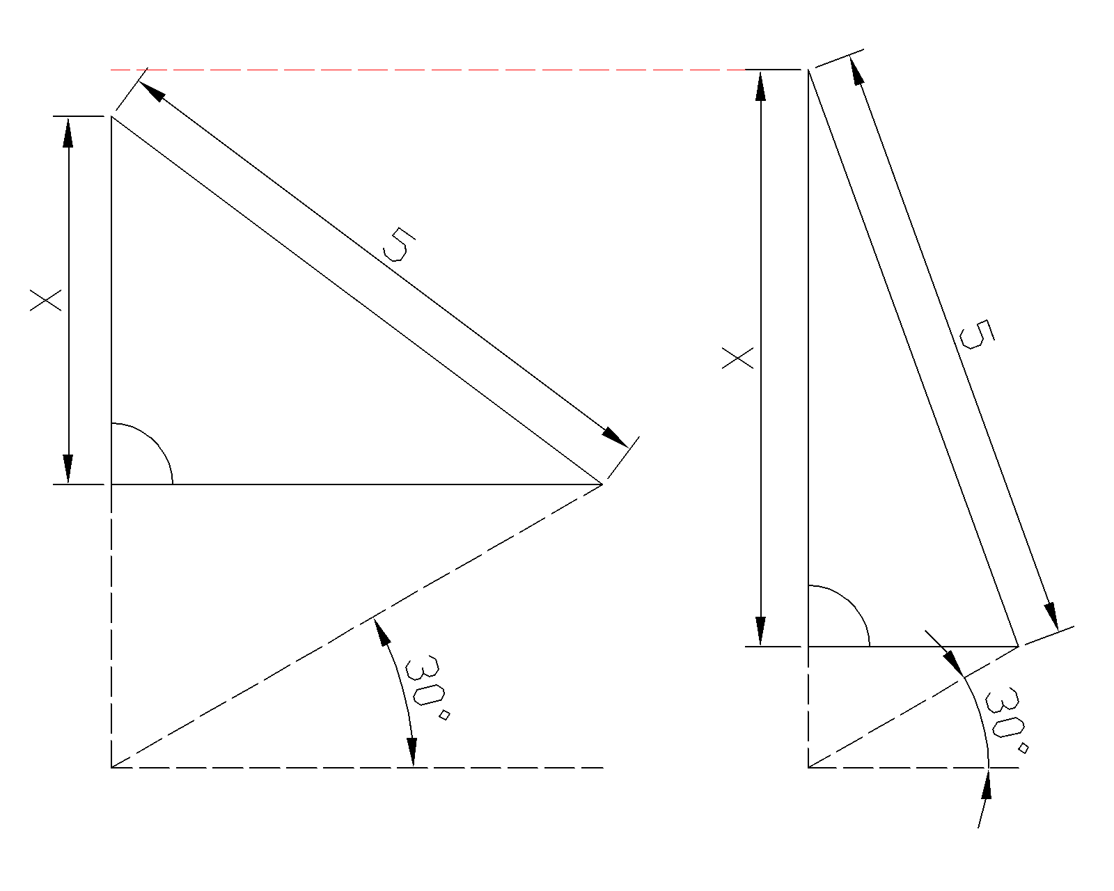

Hallo Leute, bin langsam am verzweifeln. Guckt euch mal bitte die Skizze im Anhang an. Wie komme ich an die Größe x? Mir will einfach nicht einfallen, wie ich einen weiteren Winkel des durchgehend gezeichneten Dreiecks erhalte. Danke, harry
Na, wenn der Winkel bekannt ist, ist's doch einfach. Stichwort Winkelsumme im Dreieck. Dann Sinus anwenden.
Harry schrieb: > Wie denn? kenne nur den Winkel der ausserhalb liegt... ...wenn der mit dem innenliegenden gemeinsam einen rechten Winkel bildet, rechnet man wie? Dan gibt es noch die Wechselwinkel an geschnittenen Streifen... usw. P.I.S.A. lässt grüßen.
Harry schrieb: > Wie denn? kenne nur den Winkel der ausserhalb liegt... So wie das aussieht, ist die Grundlinie (an der der Winkel anliegt) parallel zur Mittellinie vom Dreieck. Und diese ist senkrecht zu x Und das Dreieck ist symetrisch.

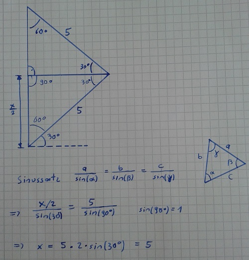

Harry schrieb: > Wie komme ich an die Größe x? Winkelsumme im Dreick + sin/cos-Satz + Ergebnis/2 Oder benutz doch dein schlaues SMARTPHONE mit der richtigen App. PISA lässt grüssen:(
Harry schrieb: > Das Dreieck ist nicht symmetrisch LostInMusic schrieb: > (Gemeint ist das aus beiden Hälften bestehende Außen-Dreieck.)

das untere und obere dreieck sind aber nicht gleich gross, ihr Schlaumeier. gruss, Harry
Mit der Anzahl der Bekannten ist diese Aufgabe nicht lösbar, wie schon hier bemerkt. Keine Hausaufgabe, sondern Konstruktionsaufgabe ;-)

Bei den gegebenen Werten (Seite c und der Winkel) läßt sich das nur berechnen, wenn die beiden waagerechten Linien parallel sind und das große Dreieck gleichschenklig ist. Da spielen die Werte keine Rolle mehr. Das mit 30° macht ein gleichseitiges Dreieck und da sind alle Seiten gleich lang. Darum x = c (egal für welchen Wert). Für einen anderen Winkel musst du mit Sinus und Cosinus rumspielen.
>Statt 5 eine beliebige Länge und statt 30º ein beliebiger Winkel...
Dann ist x = 2 c sin(alpha).
Wenn die x-achse keine symmetrieachse ist laesst sich das problem auch nicht bei 30° und s=5 loesen.

Harry schrieb: > ok. vielleicht nochmal leicht verallgemeinert: Statt 5 eine beliebige > Länge und statt 30º ein beliebiger Winkel 0 < alpha < 90 > > Dann laesst sich x nicht bestimmen? Dann betrachten wir es doch gleich mal ganz allgemein. Auf Deiner Skizze erkenne ich zunächst einmal zwei Dreiecke, eines gestrichelt, das andere durchgängig gezeichnet. Zur eindeutigen Bestimmung eines Dreiecks ohne Berücksichtigung der Lage im Raum sind drei Parameter notwendig, bei zwei Dreiecken also sechs. Zwei sind unmittelbar gegeben: eine Seitenlänge und ein rechter Winkel. Des weiteren meine ich aus Deiner Skizze zwei Restriktionen erkennen zu können, und zwar (a) teilen sich die beiden Dreiecke eine gemeinsame Seite und (b) liegen die anderen beiden Katheten (auch) auf einer Geraden, womit das gestrichelte Dreieck ebenfalls in rechtwinkliges sein muss. Durch diese zwei Restriktionen sind zwei weitere Parameter fixiert, macht zusammen vier. Der 30 Grad Winkel nützt uns (unabhängig von seiner Größe) nichts, solange wir nichts über die Lage seines unteren Schenkels zu einer der Katheten wissen. Schön wäre, wenn er parallel zur gemeinsamen Kathete liegt, da er mit einem Innenwinkel des gestrichelten Dreiecks einen Stufenwinkel bildet, die an geschnittenen Parallelen bekanntlich gleich groß sind. Aber auch jede andere Lage würde gehen, solange sie definiert und bestimmbar ist, nur die Rechnerei wäre dann etwas aufwendiger. In jedem Fall aber würde eine solche Restriktion den fünften Parameter fixieren. Bleibt der letzte. Ohne weiter Randbedingung ist er unbestimmt und folglich unbestimmbar. Da die plausibelste Restriktion - Symmetrie an der gemeinsamen Kathete - explizit nicht greift und auch keine andere genannte wurde würde ich unterstellen, dass das auch so ist. Damit verstehe ich aber Dein eigentliches Problem nicht. Ohne weitere Einschränkung bist Du frei, den verbleibenden Parameter beliebig zu wählen und zwar so, dass er Dein weiteres Vorgehen möglichst einfach macht.

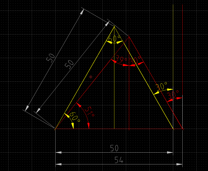

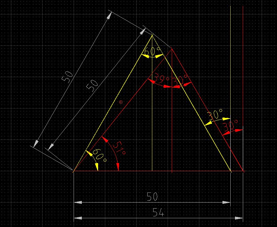

An der eingefügten Zeichnung kann man, auch ohne Rechnung, die Mehrdeutigkeit "sehen".
Amateur schrieb: > An der eingefügten Zeichnung kann man, auch ohne Rechnung, die > Mehrdeutigkeit "sehen". Nein. Man kann die Eindeutigkeit sehen. Wenn du das x richtig eingezeichnet hättest (Gesamthöhe), würdest du sehen, dass in beiden Fällen gleich ist.
Plasmon schrieb: > Nein. Man kann die Eindeutigkeit sehen. Sorry. Habs grad nachgerechnet. Es ist nicht eindeutig.

Traurig, traurig, dass manche versuchen, aus der Skizze des TO Bedingungen herzuleiten, die überhaupt nicht eingezeichnet sind, und sich dann hier in maßloser Selbstüberschätzung über diesen lustigmachen. Sich keine Gedanken über das Problem machen und erstmal laut loslachen mit "8.Klasse Realschule", "Winkelsumme", etc. Der so ziemlich einzige konstruktive Beitrag hier ist die CAD-Zeichnung von "Amateur (Gast)", wo das Problem sehr schön sichtbar wird. Wie man dann auf die Idee kommt zu behaupten, die Summe der beiden Katheten links sei konstant, ist mir schleierhaft, das sieht nun wirklich jeder, der sich die Zeichnung mal in größerer Auflösung als die des Thumbnails angesehen hat. Diese Art von Laberforum hat bei solchen Threads verloren gegen StackExchange und Co.
forumswilli schrieb: > Der so ziemlich einzige konstruktive Beitrag hier ist die CAD-Zeichnung > von "Amateur (Gast)" > das sieht nun wirklich > jeder, der sich die Zeichnung mal in größerer Auflösung als die des > Thumbnails angesehen hat. Das Lustigmachen ist sicherlich nicht schön. Allerdings symptomatisch für dieses Forum. Trotzdem: Es sind die Beiträge, die dieser desaströsen Skizze irgendwas Komplizierteres hineindeuten wollen, die völlig über das Ziel hinausschießen. Ich weiß nicht warum, doch bei mir wird diese qualitativ katastrophale Skizze weder größer, wenn ich drauf klicke, noch kann ich sie herunterladen und offline ansehen. Mein Konstruktionstechnik-Prof hätte kommentiert: "Wer solche Skizzen anfertigt, gehört einen Monat eingesperrt bei Brot und Wasser und bei Entlassung ausgepeitscht." Das sieht aus wie hingekackt und hingeschissen. Irgendwelche gepunktete oder gestrichelte Linien, man kann es ja nicht erkennen - weiß der Geier was die bedeuten sollen. Irgendeiner meinte, der Fragesteller habe in einem späteren Beitrag Sachen klargestellt. "Klarstellen my ass" ist meine Antwort. Erstens muß ich diesen Beitrag überlesen haben, zweitens fragt man sich, ob nicht fünf Minuten mehr Zeit war, um eine ordentliche Skizze anzufertigen und nicht dieses undeutliche, vieldeutige Geschmiere, und ob nicht fünf Minuten mehr Zeit war, um entsprechende Erläuterungen des Problems direkt bereitzustellen? Wer vernünftige Antworten will, darf sein Gegenüber nicht wie einen Hellseher behandeln. Die Skizze ist so schlecht, Michael J. Fox würde das mit Parkinson besser hinkriegen; die Linien sind im Rahmen der Zeichenungenauigkeit LOL! so symmetrisch bzw. so parallel, daß man schon gehörig einen mitlaufen haben muß, um in seiner Freizeit bei 30°C im Sonnenstuhl neben dem Pool verweilend das große Rätseln zu starten, CAD-Zeichnungen zu machen etc. Unerhört hier dann den moralischen Zeigefinger zu erheben, daß für die meisten offensichtlich ein triviales Problem vorliegt. Über den Ton mancher Spötter kann man natürlich streiten, da stimme ich zu. Aber das ist eben diese Dreckskultur hier im Forum; wahlweise nach dem Motto "Der Führer hat Härte befohlen", wenn jemand Probleme schildert und Hilfe sucht, oder "Die Deutschen sind die größten, der Rest sind total verblödete Untermenschen.", wenn es um Kritik am Standort Deutschland geht. Das nächste Mal soll er einfach eine ordentliche Skizze von preußischer Qualität in einem ordentlichen Dateiformat hochladen. Das hält den Pöbel in Schach.
