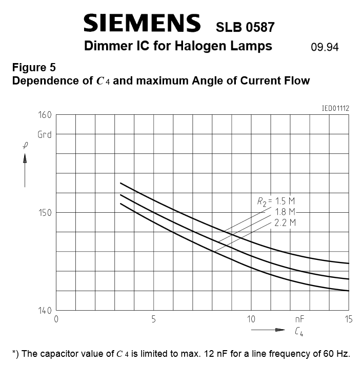

Den Baustein gibts wirklich noch? Krass. R2-C4 paßt nit zu der Beispielschaltung im Datenblatt.

Helge A. schrieb: > R2-C4 paßt nit zu der Beispielschaltung im Datenblatt. das passt schon aber es gibt noch ein 2. PDF, da hat der C4 6,8nF ! kann das flackern daher kommen ?

TomA. schrieb: > Die zuletzt gezeigte Beschreibung hat die Versionsnummer 8, die zuertst > gezeigte die Nummern 3/4. Es ist davon auszugehen, daß in der neueren > Version die Fehler der Vorgänger beseitigt sind. Der Herr Siemens hat in seine Anwendungsschaltung im Datenblatt (09.94) ebenfalls 6,8nF gewählt und zeigt auch eine Graphik für die Abhängigkeit des max. Winkels von C4 und R2 (Fig. 5). Die Graphik hört allerdings bei 3,3nF schon auf.
