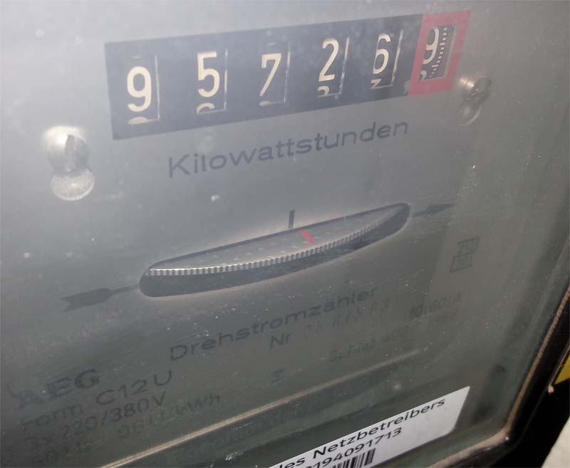

Hallo, ich wohne in eine Mietwohnung, welches in den 70ern gebaut wurde. Nun wollte ich den Stromzähler, welcher im Keller sitzt, mittels Lichtschranke abtasten und die kw/h ins 1. OG funken. Blöderweise ist mein Zähler so alt, das der rote Strich nicht an der Stirnseite der Drehscheibe sitzt, sondern nur oben auf der Drehscheibe aufgedruckt ist. (Siehe Foto) Falls es nicht Lesbar ist, der Zähler hat das Jahr 1966 aufgedruckt. :-) Nun grübel ich schon ein weilchen wie ich an die Umdrehungen ran komme. Hat jemand eine idee? Oder sogar schon sowas ausgewertet? Vg! Sebastian
Sebastian Engel schrieb: > Nun grübel ich schon ein weilchen wie ich an die Umdrehungen ran komme. Du könntest versuchen, mit einer grünen LED (Komplementärfarbe zum roten Strich) und etwas Optik (Linse, Blende) einen halbwegs kleinen Lichtpunkt von schräg oben auf die Scheibe zu werfen und das reflektierte Licht zu messen. Immer, wenn der Punkt auf den roten Strich trifft, sollte das Signal einbrechen. > Falls es nicht Lesbar ist, der Zähler hat das Jahr 1966 aufgedruckt. :-) Wenn der Stromverbrauch nach dem Zähler abgerechnet wird, würde ich mal versuchen festzustellen, wann der zuletzt geeicht wurde, die Eichgültigkeit (PDF S.4) überprüfen und ggf. auf Austausch des Zählers drängen. http://www.elv-downloads.de/service/manuals_hw/45447_Strom_Zwischenzaehler_Infosheet.pdf
Sebastian Engel schrieb: > Blöderweise ist mein Zähler so alt, das der rote Strich nicht an der > Stirnseite der Drehscheibe sitzt, sondern nur oben auf der Drehscheibe > aufgedruckt ist. (Siehe Foto) Na und, wen interessiert denn schon ein roter Strich, wenn die Scheibe am Rand gerändelt ist? Das ist doch viel einfacher zu erkennen und auszuwerten. Der Sender einer Reflex-LS muß nur scharf genug bündeln und du hast eine AC-Komponente am Sensor, wie man sie sich deutlicher kaum wünschen kann. Sprich: Linse vor die LED und fertig. Der Rest ist Software. Und ein wenig manuelles Zählen, um herauszubekommen, wieviele "Gänge" der Rändelung einer Umdrehung entsprechen.
Ich habe dafür seinerzeit einfach eine normale optische Maus geschlachtet und die Opto-Einheit auf die Glasscheibe geklebt. Die rote Leuchtdiode beleuchtet den Rand des Rändelrades, der Empfänger (ein 18x18 ADNS2610 "kameramodul" mit Bewegungs-Logik) sieht die Reflexionen vorbeiziehen. Ist etwas fieselig zu positionieren, hat aber eine Wahnsinns Auflösung. Da ich inzwischen einen Smartmeter habe, brauche ich sowas nicht mehr, ging aber vorzüglich.

Danke für die Tips! c-hater schrieb: > Na und, wen interessiert denn schon ein roter Strich, wenn die Scheibe > am Rand gerändelt ist? Das ist doch viel einfacher zu erkennen und > auszuwerten. Der Sender einer Reflex-LS muß nur scharf genug bündeln und > du hast eine AC-Komponente am Sensor, wie man sie sich deutlicher kaum > wünschen kann. > > Sprich: Linse vor die LED und fertig. Der Rest ist Software. Und ein > wenig manuelles Zählen, um herauszubekommen, wieviele "Gänge" der > Rändelung einer Umdrehung entsprechen. Das wäre ein Versuch wert. Ich habe noch vom einem Projekt eine IR LED hier liegen mit 3° Öffnungswinkel. Peter Schulten schrieb: > Ich habe dafür seinerzeit einfach eine normale optische Maus > geschlachtet und die Opto-Einheit auf die Glasscheibe geklebt. Die rote > Leuchtdiode beleuchtet den Rand des Rändelrades, der Empfänger (ein > 18x18 ADNS2610 "kameramodul" mit Bewegungs-Logik) sieht die Reflexionen > vorbeiziehen. Ist etwas fieselig zu positionieren, hat aber eine > Wahnsinns Auflösung. Das hört sich auch an, als würde das Funktionieren. Ich guck mich mal nach ner alten Maus um. Vg! Sebastian
Zabex schrieb: > http://www.zabex.de/site/gaswasserstrom.html > > gugst du Genau so wollte ich es machen, aber: Sebastian Engel schrieb: > Blöderweise ist mein Zähler so alt, das der rote Strich nicht an der > Stirnseite der Drehscheibe sitzt, sondern nur oben auf der Drehscheibe > aufgedruckt ist. In dem Oszillogramm von deiner Seite sieht man ausser dem Strich auch keine Auffälligkeiten von der Rändelung der Drehscheibe. Und genau das ist meine einzige möglichkeit. Edit: Ich war grad mit dem Laserpointer im Keller. Wenn ich Schräg auf die Kante der Drehscheibe ziele, wird das Lininienmuster (Siehe Foto vom 1. Post) auf die Glasscheibe projeziert. Es sind dann ca. 4-6 Rote linien deutlich zu unterscheiden. Also ein IR Empfänger mit Schlitzblende sollte das sicher detektieren können. Gute Nacht! :-)

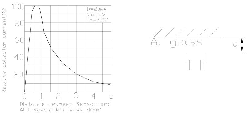

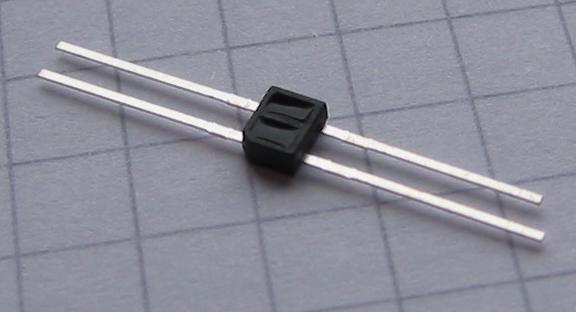

Konrad S. schrieb: > Reflexlichtschranke 1.5mm "dick": > http://www.reichelt.de/index.html?ACTION=3;ARTICLE=114341 Das Ding sieht gut aus! Super Tipp. Wird bestellt und getestet. Hoffentlich ist die Drehscheibe nicht zu weit weg von der Glasscheibe. Aber bei 56 cent kann man das mal ruhig ausprobieren. :-)
Hab's eben mal ausprobiert: 17mA durch die LED, Emitter über 47kΩ nach GND, Kollektor an VCC (5V). Bewegt man den Anschlussdraht eines Widerstands in 1cm Entfernung vorbei, dann ergibt sich ein Spannungsunterschied von ca. 30mV.
Konrad S. schrieb: > Hab's eben mal ausprobiert: 17mA durch die LED, Emitter über 47kΩ nach > GND, Kollektor an VCC (5V). Bewegt man den Anschlussdraht eines > Widerstands in 1cm Entfernung vorbei, dann ergibt sich ein > Spannungsunterschied von ca. 30mV. Vielen Dank fürs ausprobieren. Das klingt doch super. Dann sollte die Scheibe sicher erkennbar sein. Da eh eine Bestellung für reichelt ansteht, könnte ich vielleicht nächste Woche schon testen. :-) Vg!
Sebastian Engel schrieb: > Dann sollte die Scheibe sicher erkennbar sein. Naja, die Scheibe schon, die ist ja immer da. ;-) Bleibt zu hoffen, dass die Riffelung am Scheibenrand oder der rote Strich messbar ist.
Um den roten Strich zu erkennen würde ich einen empfindlicheren Koppler nehmen, wie TCRT5000 (ermöglicht eine bessere Erkennung in höheren Entfernungen). Ich verwende das hier: http://www.dx.com/p/tcrt5000-infrared-reflectance-2-channel-tracking-sensor-module-for-arduino-blue-151608
Bearbeitet durch User
Sebastian Engel schrieb: >> Um den roten Strich zu erkennen [...] > > Genau den habe ich ja nicht. :-) Hmm, und was sehen da meine zugegebenerweise schon etwas schlechter gewordenen Augen? http://www.mikrocontroller.net/attachment/221279/zaehler.jpg
hans&Manfred schrieb: > der ist aber oben und NICHT an der Seite soll aber von einem empfindlichen Koppler trotzdem erkennbar sein.
