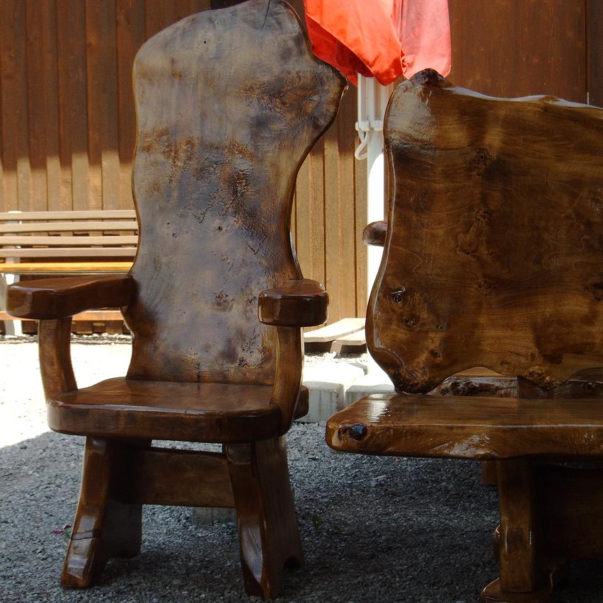

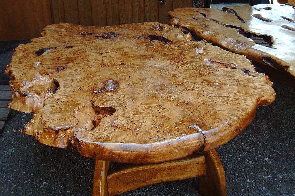

vielleicht <OT>.. Nachbar (Tischler) fragte grad, ob er mal kurz paar Gartentische bei uns unterstellen kann. Und kam dann mit diesen Monstern an, braucht 3 Mann zum Tragen. Ich glaub, die Sorte hält länger ;) </OT>

Helge A. schrieb: > vielleicht <OT>.. > Nachbar (Tischler) fragte grad, ob er mal kurz paar Gartentische bei uns > unterstellen kann. Und kam dann mit diesen Monstern an, braucht 3 Mann > zum Tragen. > Ich glaub, die Sorte hält länger ;) überhaupt nicht mein Geschmack. Ein Gartentisch muss leicht hin-und-her-räum-bar sein und ich will keine Angst haben, da Kratzer rein zu machen. Und wenn da Grillsoße in eins der Löcher reinläuft, bekommt man die sicher auch nicht sehr gut sauber.
Bearbeitet durch User
Vlad Tepesch schrieb: > Und wenn da Grillsoße in eine > der Löcher reinläuft, grigt man die sicher auch nicht sehr gut sauber. grigt? Quoi? Wegkärchern. Oder abflammen, das schadet dem "rustikal"-Look auch nicht mehr.
Vlad Tepesch schrieb: > bekommt man die sicher auch nicht sehr gut sauber. Dies sehen so aus als wären die mit Epoxid Harz getränkt, das geht sicher besser sauber als so machen Kunststoff oder Holz Tisch.
Helge A. schrieb: > Ich glaub, die Sorte hält länger ;) Ist wohl eher was für den bayr. Biergarten-Fan?
Hatte nur mitbekommen, daß der Kollege 1-2 Tagesreisen braucht für das Holz. Die Oberfläche ist nach seiner Aussage imprägniert und winterfest, mehr weiß ich nit. Könntete dann wohl auch nen Kärcher überleben. Obwohl man an den Tischen natürlich auch Bier trinken kann, das Holz gewöhnlicher Biergartengarnituren ist etwa 1/3 der Stärke. Grad nachgemessen. Leider hab ich nix von den Dingern, die werden alle heut noch ausgeliefert. Schade eigentlich.. :/ Immerhin, Tisch & Bänke für die draußen-Bar kommen irgendwann im Spätsommer.
