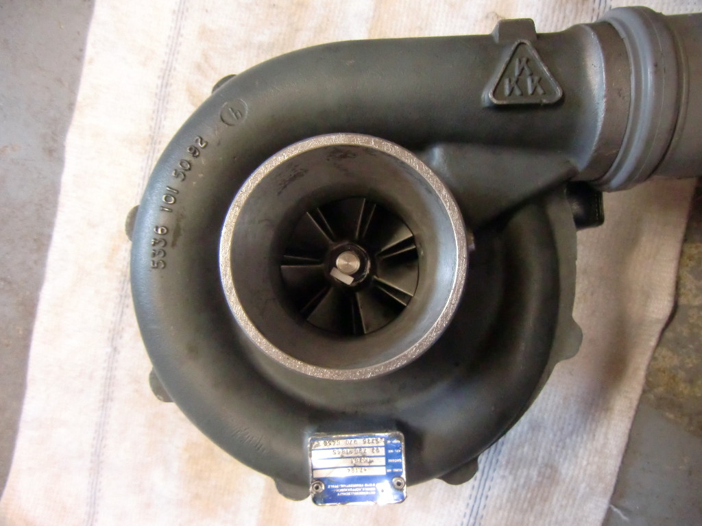

Guten Tag, (Wer gleich zum Punkt kommen will, liest ab Absatz 4) einige meiner Hobbies überlappen teilweise mit Gebieten der Elektrotechnik und daher wurde dieses Forum von mir häufig, wenn auch nur passiv, frequentiert. Dies will ich nun ändern und wende mich gleich mit meiner nächsten Frage an euch. Der Aufbau eines Gebläses zur Simulation eines Strahltriebwerksverdichters für betriebsnahe Brennkammerversuche bereitet mir im Moment einiges Kopfzerbrechen. Das Gebläse besteht aus einem Staubsaugermotor der 2,2 kW aufnimmt und dessen Welle direkt das Verdichterrad eines großen Turboladers antreibt. Das Verdichterrad sitzt im originalen Verdichtergehäuse des Turboladers, welches am Staubsaugermotor befestigt ist. Leider, und hier beginnt das eigentliche Problem drehen die allermeisten Staubsaugermotoren gegen den Uhrzeigersinn (von Vorne auf das Flügelrad geschaut). Mein Gebläse braucht die umgekehrte Drehrichtung und um das zu erreichen habe ich die Anschlüsse der Ankerwicklung vertauscht. Dies führte aber dazu, dass ich mit der originalen Phasenanschnittssteuerung des Saugers ab ca. 90 Volt und mit sinusförmiger Wechselspannung aus einem Regeltrafo ab ca. 150 V ein außerordentlich starkes Bürstenfeuer erhielt. Es ist mir bewusst, dass diese Reihenschlussmotoren oftmals auf eine Drehrichtung hin optimiert sind, aber dass dies solche Auswirkungen hat war mir neu. Meine erste Gegenmaßnahme war die Auflagefläche der Kohlebürsten entlang des Kommutators zu kürzen, was auch einigen, aber nicht zufriedenstellenden Erfolg brachte. Meine nächsten Verbesserungsansätze: - Gleichrichtung und Glättung -> geeignete Kondensatoren waren für mich aber bisher nicht zu finden - Umrichten der Netzfrequenz auf eine niedrigere Da ich bisher mit den oben genannten Dingen keine Erfahrungen sammeln konnte wäre ich um euer know how dankbar. Dabei wären vor allem Antworten bezüglich der relativ günstigen Machbarkeit von den oben genannten Lösungsvorschlägen, oder von anderen Lösungsansätzen meines Problems sehr von Nutzen. MfG, Matthias

Matthias W. schrieb: > Der von mir gewählte Turboladerverdichter arbeitet mit großer Effizienz > nur zwischen 30 000 und 90 000 1/min, wobei ich die obere Grenze mangels > Leistung (hier werden zum Antrieb ca. 100 kW mechanische Leistung > benötigt) nie erreichen kann. Kann es sein, dass Dein Motörchen einfach ein bißchen überfordert ist und deswegen so schön rumfunkt? Du willst wirklich 30.000rpm mit einem Bürstenmotor machen? Wäre ein Brushless da nicht etwas angebrachter? Oder eine Asynchronmaschine mit Frequenzumrichter? Der Staubsaugermotor setzt doch schon mindestens 50% der Leistung erstmal in Wärme um...
> Wie hoch ist denn die Einschaltdauer? Eine Einschaltdauer von zB. 10 Minuten wäre erstrebenswert. Aber es wird nur wenige Minuten die volle Leistung benötigt, zum Aufheizen und Kühlen der Brennkammer genügen weit geringere Leistungen. > Kann es sein, dass Dein Motörchen einfach ein bißchen überfordert ist > und deswegen so schön rumfunkt? Der Motor hat im eingebauten Zustand (Im Staubsauger) eine Leistungsaufnahme von etwas mehr als 2200 W bei 230 V. Hier ist mir auch aufgefallen, dass bis jetzt alle Staubsaugermotoren, die ich überprüft habe, nur ca. 4/5 der Leistung aufnehmen mit der die Staubsauger vom Hersteller angegeben sind. Mit meinem Verdichter angeflanscht hat der Motor eine Leistungsaufnahme von 1270 W bei 150 V. Bis zu den 2200 Watt die der Motor auf jeden Fall packen muss, da er so im Haushaltsgerät betrieben wird, bliebe mir noch mindestens eine Spannungserhöhung von weiteren 30 V auf 180 V, vielleicht sogar noch etwas mehr, um die volle Leistung zu erreichen. > Der Staubsaugermotor setzt doch schon mindestens 50% der Leistung > erstmal in Wärme um... Bei der ermittelten Leistung die in der Kinematik des Luftstromes steckt (in diesem Betriebspunkt ca. 500 W), erhalte ich einen Gesamtwirkungsgrad von 40%, was bei gegebenem Verdichterwirkungsgrad von 50% einem motorischen Wirkungsgrad von ca. 80% entspricht. Dieser Wert ist für einen elektrisch erregten Reihenschlussmotor sehr gut. Brushlessmotoren um die 2 kW sind meines Wissens nach mit passender Steuerung leider sehr kostspielig. Ich werde in der nächsten Zeit warscheinlich Hersteller von Reihenschlussmotoren kontaktieren und erfragen ob es Motoren dieser Kategorie auch mit entgegengesetzter Drehrichtung gibt, bzw. ob manche Motoren eine nach hinten verlängerte Welle haben, so dass ich den Motor verkehrt herum verwenden könnte. Ohne sehr viele Modifikationen am Motor vorzunehmen wäre ich in der Lage, die Kohlebürsten um jeweils 25° mit, oder gegen die Drehrichtung zu verschieben. Mit etwas mehr Aufwand gingen vielleicht nochmal jeweils 10° mehr.

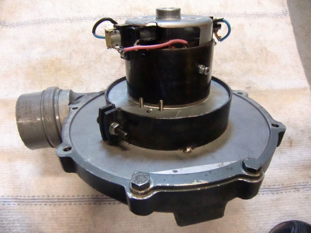

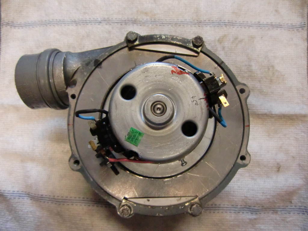

Hallo, ich habe heute einen Halter gebaut, mit dem die Kohlebürsten verdrehbar werden. Der maximale Verdrehwinkel beträgt im Moment noch ca. 30° entgegen der Motorlaufrichtung, aber mit ein paar Modifikationen werde ich noch weiter kommen, das Ziel sind 45°. Ich habe schon jetzt eine deutliche Verminderung des Bürstenfeuers bemerkt und es war mir sogar möglich die Spannung am Motor auf 180 V zu erhöhen, ohne dass sich ein Lichtbogen gebildet hat, so wie es zuvor der Fall war. Die Bürstenverstellung ist also ein voller Erfolg! Bei einer Verstellung mit der Laufrichtung verstärkte sich hingegen das Bürstenfeuer. Vielen Dank also für die Anregung, die ich aus euren Antworten bekam! In den angehängten Bildern sieht man unter "Lüfter_1" die Originalstellung der Kohlen an den halbrunden Aussparungen, so wie der roten Filzstiftmarkierung am hinteren Teil des Motorgehäuses. Außerdem ist die neue Stellung der Bürsten zu erkennen, ca. 30° entgegen der Laufrichtung des Motors. Auf dem anderen Bild sieht man, dass die Verdrehung über einen Ring, der über das Motorgehäuse geschoben wird, realisiert ist. Die Kohlebürsten sind auf diesem Ring befestigt und machen dessen Winkelverdrehungen mit. zwei Stellschrauben fixieren dann den Ring in der gewünschten Position. Im Zweifelsfall könnte man den Ring auch durch einen kleinen Modellbauservo antreiben, um damit den Verdrehwinkel zB. mit der Drehzahländerung des Motors dynamisch zu ändern. Das ist in meinem Fall aber nicht nötig. Auf dem dritten Bild sieht man das Gebläse von vorne. Durch eine Düse mit einer Austrittsfläche von 12,5 cm² strömen bei der momentanen maximalen Leistung 0,1 m³ Luft pro Sekunde mit einer Geschwindigkeit von 83 m/s, während sich vor der Düse eine statische Druckerhöhung von 56 mbar einstellt. Also der ideale Lüfter für den CPU-Kühler, aber leider etwas laut... :-D MfG. Matthias

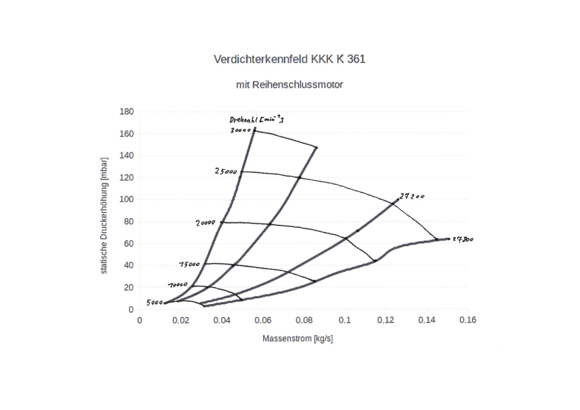

Guten Tag, ich habe jetzt die Kohlen um volle 45° verdreht und dies führte zu dem bisher besten Ergebnis im Hinblick auf das Bürstenfeuer, dass nun kein Problem mehr darstellt. Daraufhin habe ich einige Tests mit dem Verdichter gemacht, unter anderem habe ich versucht mit vier Düsen, mit jeweils unterschiedlichem Durchmesser, die Stützpunkte für ein Verdichterkennfeld zu ermitteln. Dies ist mir in etwas rudimentärer Form auch gelungen. Für diejenigen, die es interessiert und auch die, die mir im Forum bei diesem Projekt Hilfestellung gaben, habe ich das Diagramm diesem Post angehängt. Aufgetragen ist hier die statische Druckerhöhung vor der Düse , über dem jeweiligen Massenstrom (pro Düse eine Linie). Nachträglich habe ich noch die Drehzahllinien eingefügt. In einem gewöhnlichen Verdichterkennfeld sind auch noch die entsprechenden Wirkungsgradinseln verzeichnet, dies wäre für mich aber zu aufwändig geworden. Ich kann nur sagen, dass der Verdichterwirkungsgrad am linken und rechten (auf dem Bild unteren) Rand des Kennfeldes bei ca. 35% liegt und zur Mitte hin auf 50% ansteigt. Dies bedeutet, dass der Verdichter bei voller Leistung die bewegte Luft mit ca. 1000 Watt aufheizt. Die aufgenommene elektrische Leistung des Motors liegt bei maximaler Drehzahl, die sich mit der jeweiligen Düse bei 230 Volt einstellt, zwischen 2500 und 2900 Watt, der Motorwirkungsgrad liegt relativ konstant bei ca. 80%. Die linke Linie liegt ziemlich nahe an der Pumpgrenze des Verdichters und die rechte Linie liegt dicht bei der Stopfgrenze. Bei der Düse mit dem engsten Querschnitt (am weitesten links auf dem Kennfeld), verlässt die Luft das Düsenende mit 650 km/h. Man muss schon wirklich Kraft aufwenden, wenn man versucht die Hand davor zu halten. Alles in allem funktioniert der Verdichter nun wie ich es mir vorgestellt habe und für mich ist dieses Projekt daher beendet. Ich möchte mich nochmal für die Hilfe hier im Forum bedanken und falls jemand in einem zukünftigen Projekt auch so einen Motor verbaut und ähnliche Probleme bzw. Fragen hat, bin ich gerne bereit, mein während des Bastelns erlangtes know how zu teilen. MfG. Matthias
