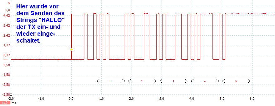

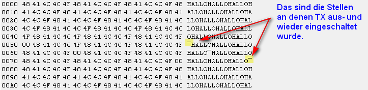

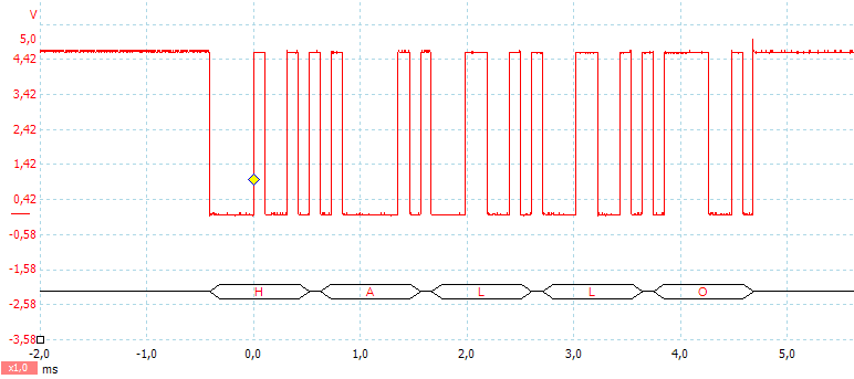

Hallo, ich bin dabei mich auf dem ATMega48 mit der UART Schnittstelle zu befassen (in Assembler). Das funktioniert soweit wie erwartet und ich kann Zeichen an das Terminalprogramm auf dem PC senden. Mir fällt jedoch auf, dass das Deaktivieren und erneute Aktivieren des UART nicht transparent für ein permanent lauschendes Terminalprogramm von statten geht. Das Problem, das auftritt, ist dass nach Aus- und wieder Einschalten des TX ein zusätzliches Zeichen vom Terminalprogramm empfangen wird. In den angehängten Screenshots ist das gut zu sehen. Da ist der Pegel auf der TX Leitung zu sehen und der Text der am Terminal empfangen wird. Hier mal der funktionierende Fall und der Problemfall als Pseudocode: Das folgende funktioniert einwandfrei: Initialisierung UART Begin: Warte auf Tastendruck Aktiviere TX SendByte "H" SendByte "A" SendByte "L" SendByte "L" SendByte "O" Jmp Begin Der folgende Code sendet nach der TX-Aus-/Einschaltsequenz vor dem ersten regulären Zeichen ein "_" an das Terminalprogramm. Initialisierung UART Begin: Warte auf Tastendruck Aktiviere TX SendByte "H" SendByte "A" SendByte "L" SendByte "L" SendByte "O" Deaktiviere TX Jmp Begin Ist es normal, dass der UART beim Aus-/Einschalten kurzfristig undefinierte Pegel am RX anliegen hat? Hier noch die drei echten Codeschnippsel der UART-Routinen (auf das wichtigste reduziert und mit aufgelösten Konstanten): AktiviereTX: lds r17, UCSR0B ; TX und TXCIE aktivieren or r17, 0b01001000 ; or: [ ]RXCIEn [x]TXCIEn [ ]UDRIEn [ ]RXENn [x]TXENn [ ]UCSZn2 [ ]RXB8n [ ]TXB8n sts UCSR0B, r17 DeaktiviereTX: lds r17, UCSR0A ; Wartet auf USART Data Register Empty sbrs r17, UDRE0 rjmp DeaktiviereTX lds r17, UCSR0B ; TX und TXCIE deaktivieren and r17, 0b10110111 ; and: [x]RXCIEn [ ]TXCIEn [x]UDRIEn [x]RXENn [ ]TXENn [x]UCSZn2 [x]RXB8n [x]TXB8n sts UCSR0B, r17 SendByte: Wait: lds r17, UCSR0A ; Wartet auf USART Data Register Empty... sbrs r17, UDRE0 rjmp Wait ldi r16, 'H' sts UDR0, r16 Daher nochmal meine Frage: Ist das Verhalten normal oder ist das eher ein Programmfehler? Gruß Markus

Hallo, Deaktivieren von TxD muss den Pin TxD auf Hi-Pegel lassen. Lo ergibt irgendwelche Zeichen oder Break. Was soll das Deaktivieren überhaupt? Ist nichts zu senden, bewegt sich an TxD auch nichts. Georg

Markus schrieb: > Da würde ich von der logischen Überlegung her (und weil > ich 'nen ordentlicher Mensch bin ;-) ) das TX Modul abschalten Wenn es denn deine Nerven beruhigt, kannst du das ja machen, aber dann eben so, dass der Pin konstant Hi ist. Georg
Ach so! Das heißt ich muss den vorher regulär als Output mit High Pegel programmieren?
Markus schrieb: > Ach so! Das heißt ich muss den vorher regulär als Output mit High > Pegel > programmieren? Genau. ;)

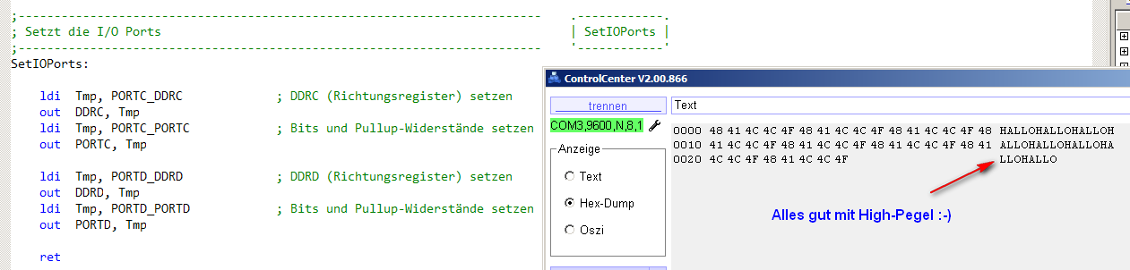

Das mit dem High-Pegel habe ich gerade umgesetzt. Was soll ich sagen? Geht ab wie Sahne! :-) Besten Dank. Herr Ober, je ein Bier bitte an die beiden Herren dort drüben (Uwe und Detlef)
