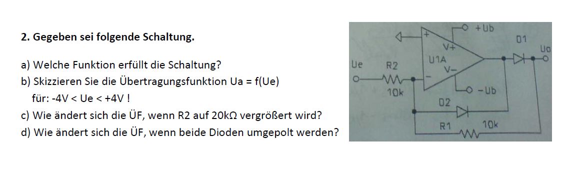

Hey Leute!!!Ich habe eine Klausurfrage über den Gleichrichter,dass mir nicht klarkommt.Kann jemand mir bitte darauf helfen? (ich habe übermorgen ein Klausur). :)

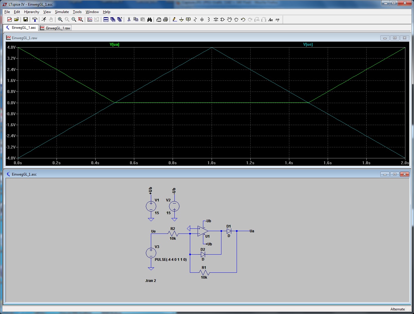

Hakan Yildirim schrieb: > Ich habe eine Klausurfrage über den Gleichrichter,dass mir > nicht klarkommt. Und was ist deine Frage dazu? Der Trick an der Schaltung ist, dass das Signal für die Gegenkopplung hinter D1 abgegriffen wird.

Hakan Yildirim schrieb: > Kannst du mir kurz erklären,wie man diese Übertragungsfunktion > skizziert? Hat der Banknachbar vergessen, Dich nach der Pause zu wecken?

Hakan Yildirim schrieb: > Kannst du mir kurz erklären,wie man diese Übertragungsfunktion > skizziert? Um einen Eindruck von der Übertragungsfunktion zu bekommen nimmst du dir ein paar verschiedene Eingangsspannungen, z.B. -2V, -1V, -0.5V, 0V, +0.5V, +1V, +2V und berechnest dazu die Ausgangsspannungen. Die Übertragungsfunktion ist die Ausgangsspannung als Funktion der Eingangsspannung, z.B. als Graph Ua(Ue).

Hakan Yildirim schrieb: > ich habe schon im Internet gesucht aber keine hilfreiche Literatur > gefunden. Kannst du mir irgendeine Literatur, Webseite oder Videos > empfehlen? Wie wäre es mit LTSpice? http://www.gunthard-kraus.de/LTSwitcherCAD/index_LTSwitcherCAD.html http://www.linear.com/designtools/software/ mfg. Klaus
