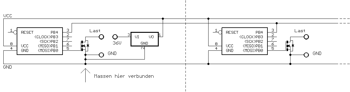

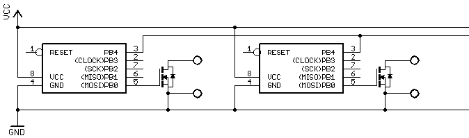

Hier mal ein Minimal(!)-Beispiel, das verdeutlicht, was ich meine. Die Klemmen stellen dar, wo Masse und wo Last angeklemmt werden. Das Ganze ist also eine Stromsenke. Der Strom soll natürlich seinen Weg nicht über den Bus suchen, falls die Klemme an einer Seite versehentlich offen bleibt.
Achso, VCC wird aus der höheren Spannung erzeugt, daher reicht es nicht, einfach eine Sicherung in die Masseleitung zu packen. Fällt Masse aus, geht daher VCC auch durch die Decke.

Doch, VCC geht nachgewiesen durch die Decke, weil der Massebezug am VCC-erzeugenden Regler wegfällt, durch den Bus aber noch externe Masse anliegt!
Ich sehe in dem tollen "Schaltplan" aber keinen Regler der "seine" Masse verlieren könnte. Wenn da etwas nachgewiesen durch die Decke geht, dann hast Du auch einen Aufbau. Dann poste das gesammte Ding und nicht bröckchenweise. So wird das nichts!

Friedrich schrieb: > Der Strom soll natürlich seinen Weg nicht über > den Bus suchen, falls die Klemme an einer Seite versehentlich offen > bleibt. Mal so als Idee (nicht groß nachgedacht) Ein Widerstand in der Massezuleitung des Mosfets könnte bei Stromfluss die Spannung so weit anheben bis er sperrt. Dazu noch eine antiparallele Diode um das Gate gegen Überspannung zu schützen
Das sollte gut klappen, wenn nicht schnell geschaltet werden muss. Ansonsten ginge evtl. auch ein Thermistor/Polyfuse.

stefanus schrieb: >> Führe Signal und Leistung über den selben Stecker und die selbe Leitung. > > Also wie bei USB. Da hat es sich ja auch bewährt. Stecker: ja, Leitung: nein. USB verwendet ein differentielles Datensignal über Data + und Data - und Leistung über ein zusätzliches Leitungspaar im selben Stecker. Zum Schaltplan: Massen hier verbunden. Sehe ich auch im"Schaltplan. das ist eine logische Skizze. Aber wo ist "hier" geometrisch gesehen im aufbau. DAS ist die entscheidende Frage. Helge A. schrieb: > Einfachste Lösung: Führe Signal und Leistung über den selben Stecker und > die selbe Leitung. Damit umgehst du den diskutierten Fehlerzustand. Das käme beim richtigen "hier" heraus.
Bearbeitet durch User
Ok, angenommen, du müsstest aus dem Schaltplan ein Layout machen. Wo würdest du denn dann die Massepunkte dann (mit Sicherung?) verbinden, damit das Problem nicht mehr auftritt?
