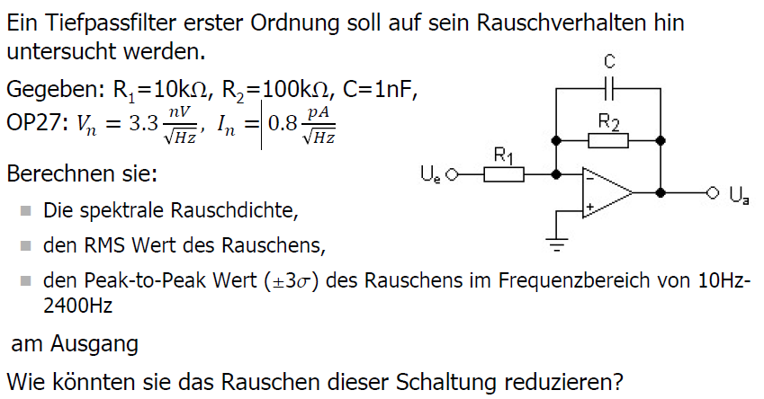

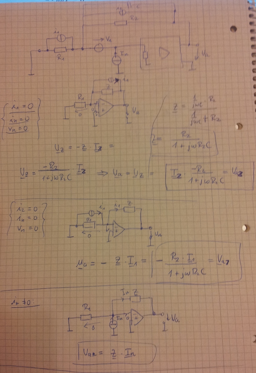

Hallo, wie kann ich die spektrale Rauschdichte berechnen wenn meine
Angabe wie im Bild ist?
Ich verwende das Lehrbuch Elektrische Messtechnik und leider finde ich
dort keine Definitionsgleichung und auch im Internet scheint das Thema
sehr gehasst zu sein. Wie soll ich hier vorgehen? Was ist die
Rauschdichte überhaupt und wie kann ich diese berechnen?

Rauschen tun  nur die Widerstände,  also musst Du
parallel  zu  den Widerständen Rausch-Stromquellen einbinden.
Und  wer schlau  ist:  ltspice  installieren und
nachsimulieren.

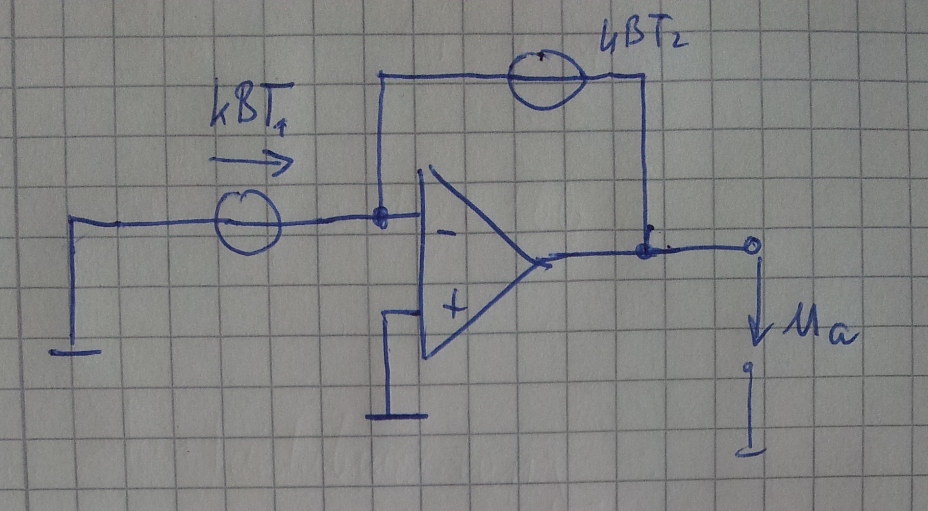

Ok, ich habe jetzt das pdf gelesen und muss gestehen, dass ich sehr viel
mitnehmen konnte dadurch!! Ich muss also alle reelen Widerstände durch
eine Rauschquelle ersetzen und dann superponieren. Soweit so gut. Jetzt
weiß ich aber nur noch nicht ganz wie das Schaltbild aussehen muss wenn
ich eine Kapazität habe. Bei reelen Widerständen war es klar. Da muss
ich einfach ein thermisches Rauschen statt dem Widerstand reinhängen.
Aber wie ist das bei der Kapazizäz???
Wo kommt die in meiner Skizze noch rein? Bitte seid nicht gleich böse
wenn mein Schaltbild lächerlich und falsch ausschaut, ich habe in meinem
ganzen leben noch nie mit rauschen zu tun gehabt. Aber so langsam
klingelt da was...

Und dann nimmst Du die Schaltung  aus Deinem 1. Posting,ersetzt  den
OPAMP
durch das Ersatzschaltbild aus Kapitel 10.3, malst  nochmal  alles auf
und postest das.

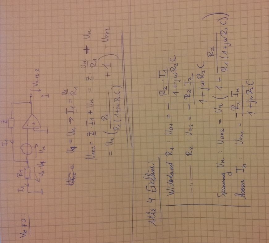

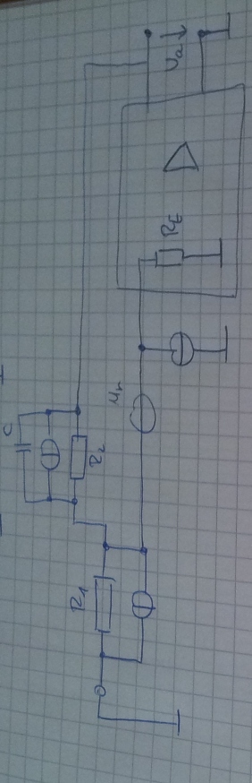

von Erwin (Gast)
Hab jetzt die Stromquellen eingezeichnet und den idealen OPV auch. Nur
mir ist irgendwie unklar wie ich jetzt auf die SPektrale Rauschdichte
komme. Ich weiß, dass ich alle Spannungseinflüsse quadrieren muss und
dann eine Wurzel drübersetzen muss, und dann kommt die spektrale Dichte
raus.
Ich wüsste aber nicht ob mein Schaltbild überhaupt stimmt.
Außerdem: Was mache ich beim Kondensator?? Und wie groß ist überhaupt
das ur und das ir?? Ich habe ja überhaupt keine Betriebsfrequenzen
gegeben, wie soll ich also konkrete Werte für ir und ur einsetzen?
Danke für die bisherige Hilfe!!

von ... (Gast)
Martin...... haste bischen die große Fresse... hmmh.
Die Rauschquellen in den Widerständen sind entweder Spannungsquellen IN
REIHE
oder Stromquellen PARALLEL.
Du musst für jede einzelne Quelle in jedem Widerstand die
Übertragungsfuntkion ausfstellen und daraus den Beitrag zum Rauschen
ermitteln.
Die 100K rauschen z.B. bandbregrenzt durch die 1nF usw.

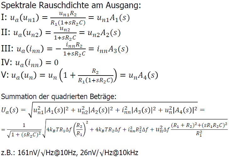

Ich weiß es nicht, aber ich habe eine Lösung. Vielleicht könnt ihr mir
erklären wie ich hier das Ir und das Vr(in der Lösung In, Vn)
berücksichtigen kann ohne eine Frequenz zu kennen. Der Professor hat es
offenbar geschafft. Ich sitze schon glatte 5 Stunden an diesem Beispiel,
leider ohne weiteres großes Verständnis.

von Martin (Gast)
>>REIHE
Informierte Kreise wissen dass Spannungsquellen in Serie
zusätzliche Gleichungen erzeugen. Daher nimmt  man  parallele
Stromquellen.
An den "Autor".
_______________________________________________
So, nächster Schritt:  Du  liest Dir nochmal  das pdf  von meinem
ersten Posting durch,  da werden ein paar super Beispiele gerechnet.
Kleiner Tipp:  die Schaltung  die Du jetzt korrekt gemalt hast
braucht  noch eine Eingangs-Spannungsquelle. Da reicht auch ein 0V
Kurzschluss nach masse, und dann berechnest Du alle
Rausch-Übertragungsfunktionen aller Rauschquellen. Da Rauschen hier
jetzt  immer von Stromquellen kommt
kannst Du  die Knotenmatrix aufstellen, und auf der rechten Seite
tauchen dann die Rauschströme auf.
NOch ein Tipp: die Frage  von  Deinem Prof "wie können Sie das Rauschen
reduzieren" ist unsinnig,  denn stets  werden wenn man  etwas verbessert
andere Parameter verschlechtert.
Dein Prof hätte dazu schreiben müssen:  die Verstärkung muss konstant
bleiben, die Bandbreite muss konstant bleiben,  beides muss konstant
bleiben  u.s.w. .  So kann man  einfach sagen: setz C hoch, dann sinkt
die Bandbreite  und das Rauschen wird kleiner.
Aber ich bin sicher Dein Prof  will etwas anderes sehen.
Was auch immer.
Lass DIr was Schlaues einfallen.
von Achim S. (Gast)
Welche Frequenz möchtest du kennen? Die 1/f-Corner von Vn und In? Dann
schau vielleicht mal ins Datenblatt des verwendeten OPV. Dort siehst du,
dass beim OP27 die 1/f-Corner mit <3Hz angegeben ist, also deutlich
unterhalb des betrachteten Frequenzbereich (10Hz - 2400Hz) liegt. Im
betrachteten Frequenzbereich kannst du die Rauschdichte des OPVs also
konstant annehmen (so wie das Widerstandsrauschen), die einzige
Frequenzabhängigkeit ergibt aus der frequenzabhängigen Verstärkung (R2,
C).

von Marcus H. (Firma: www.harerod.de) (lungfish) Benutzerseite
Hi Erwin,
nur ein paar Anmerkungen zu Deinem Thema:
- spektrale Rauschdichte: da es sich um einen Tiefpass mit
Spannungsverstärkung handelt, würde ich als Einheit der Rauschdichte
Volt-pro-Wurzel-Hertz erwarten
- die gemessenen Rauschpegel (Spannung und Strom) sind abhängig von der
betrachteten Bandbreite. Z.B. Vn(10..2400Hz) ca. 160nV
- nachdem Du für die ganze Schaltung eine allgemeine Lösung errechnet
hast, siehst Du an welchen Bauteilen Du drehen kannst, um das Rauschen
zu reduzieren:
 o das Teil ist als "Tiefpassfilter" deklariert, was kannst Du wie
ändern, damit der gewünschte Frequenzgang (eingestellt über R1,R2,C)
erhalten bleibt und gleichzeitig der Einfluss der gefundenen Störquellen
reduziert wird?
 o was passiert z.B. wenn die Widerstände redeziert werden? Führt das
evtl. zu weniger thermischem Widerstandsrauschen, geringerem Einfluss
des Verstärker-Eingangs-Stromrauschen In? Und kann man den Einfluss von
Vn reduzieren?

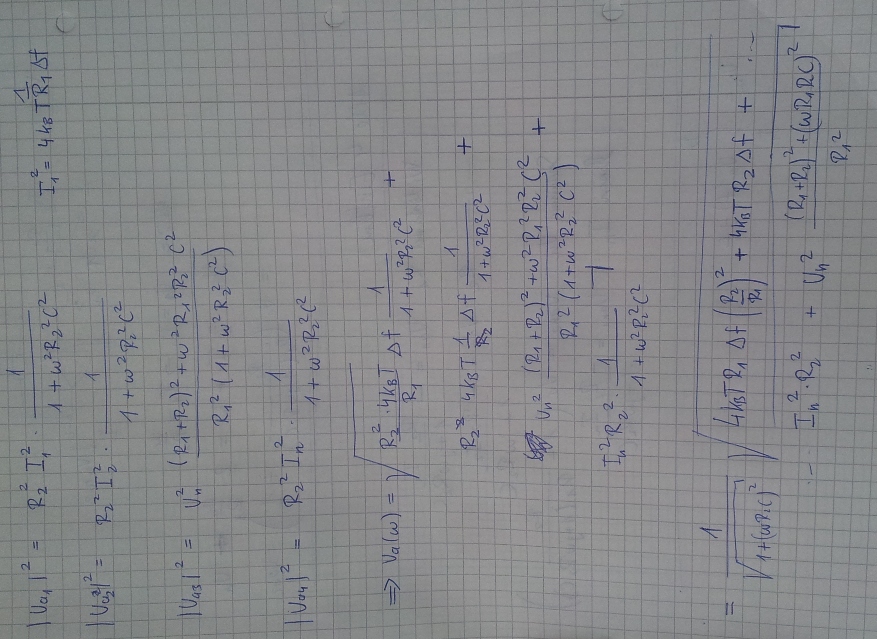

von Erwin (Gast)
Wieso muss ich ein EIngangssignal einprägen? Das würde nämlich bedeuten,
dass das Eingangssignal auch ein Rauschsignal ist. Das ist es aber
meiner Meinung nach nicht. Aber ich lass mich gerne des besseren
belehren.
Habe jetzt einmal alle 4 EInflüsse (ohne EIngangssignal) berechnet und
kriege aber nicht die Lösungen wie in der Lösung raus.
Was mache ich falsch?
Meine ANnahme: Der Professor hat es mit seriellen SPanungsquellen Un1
und Un2 gerechnet währenddessen ich es mit Stromquellen gemacht habe?
Außerdem habe ich eine Frage beim 3.Fall (von meiner Rechnung). Dort
liegt nämlich 0V an der Stromquelle an. Kann das überhaupt der Fall
sein?
PS: Muss ich wirklich nur mehr die Summe der Quadrate der
Rauschspannungen berechnen und dann die Wurzel ziehen?
Und noch eine Frage: Wie grpß sind jetzt eigentlich die Rauschströme I1
und I2 in meiner Rechnung? Diese müssen ja von der Temperatur abhängen,
ich weiß aber nicht wie sehr??
Danke nochmal für deine Hilfe!!

diese Differenzspannung am rechten Ende von R1 wirksam wird (also am
OPV) muss das linke Ende von R1 auf einem definierten Potential liegen.
Wäre der Eingang offen, dann würde das Widerstandsrauschen nur dieses
offene Ende hin- und herschwanken lassen.
Wieso weißt du das nicht? Du kennst doch die allgemeine Formel für das
Widerstandsrauschen und deren Temperaturabhängigkeit.
> sein?
Einer Stromquelle ist egal, wieviel Spannung an ihr abfällt (zumindest
solange wir von rechnerischen Stromquellen reden und nicht von realen
Schaltungen). Intern im OPV läuft der reale Biasstrom übrigens nicht
gegen Masse sondern gegen eine der Versorgungsspannungen. Aber für die
Rechnung ist das egal.
bei unabhängigen Rauschbeiträgen: ja
Das Ergebnis muss vom Rechenweg unabhängig sein, sonst ist der Rechenweg
falsch. Vergleiche doch mal nicht das Gesamtergebnis sondern die
einzelnen Beiträge, die dein Prof ausrechnet, mit deinen Werten. Wenn du
einen Einzelbeitrag gefunden hast, der unterschiedlich ist, schauen wir
dessen Rechenweg nochmal genauer an.
von Erwin (Gast)
Nun, ich weiß dass laut http://de.wikipedia.org/wiki/W%C3%A4rmerauschen
folgendes gilt:
sprich der Widerstand erzeugt mir ein Rauschen von Ureff welches von der
Temperatur und von der Frequenz abhängt wobei mir noch nicht so ganz
klar ist welches delta f hier gemeint ist.
Aber Ich weiß nicht wie groß es für einen Rauschstrom wäre. Vermutlich
sehr ähnlich jedoch weiß ich nicht wie ich mir das herleiten kann...
von Erwin (Gast)
Achso stimmt, dann ist:
Ist das richtig?

von Achim S. (Gast)
Ich glaube du hast noch ein Problem damit zu unterscheiden, was die
spektrale Rauschdichte und was der Effektivwert des Rauschens ist. Der
Widerstand erzeugt dir ein Rauschen bei "allen möglichen" Frequenzen.
Das beschreibt man durch eine Rauschdichte. Um von dieser Dichtefunktion
auf den Effektivwert des Rauschens zu kommen, muss man die Rauschdichte
quadrieren, über das beobachtete Frequenzintervall integrieren und dann
wieder die Wurzel daraus ziehen. In deiner Aufgabe ist das beobachtete
Frequenzintervall 10Hz-2400Hz.
Erwin schrieb:
> Ich dachte eigentlich wurzel 2 fache...
den Faktor gibt es im anderen Zusammenhang auch, aber hier hat ist er
fehl am Platz.
von Erwin (Gast)
Somit ist delta f = (2400 - 10)Hz ?
von Achim S. (Gast)
Wenn man den Widerstand alleine betrachtet: ja. Denn der Widerstand
selbst rauscht "bei allen Frequenzen gleich stark", die Rauschdichte ist
also unabhängig von der Frequenz und beträgt Wurzel(4kTR).
Würdest du das Rauschen des Widerstands alleine (ohne Verstärker)
berechnen, dann wäre der Effektivwert sqrt(4kTR*df), und df wäre
2400Hz-10Hz.
Du hast aber den Widerstand an einem frequenzabhängigen Verstärker
verbaut. Den Verstärkungsfaktor fürs Widerstandsrauschen muss du
frequenzabhängig betrachten. Arbeite das Messtechnikskript, das oben
verlinkt wurde, durch. Das gibt eine schöne Darstellung des Themas.
von Erwin (Gast)
Jetzt habe ich annähernd die selbe GLeichung, jedoch fehlen mir nur noch
die delta f's bei dem Un und In. Woher kommen die so plötzlich her?
Unten im Bild ist meine Lösung...
von Erwin (Gast)
Und wieso kommt als Ergebnis V/sqrt(Hz) heraus? Ich habe ja:
Mein Problem ist ich weiß nicht was ich jetzt einsetzen soll, damit auch
das richtige Ergebnis rauskommt.
Soll ich für die Temperatur die Raumtemperatur nehmen?
von Achim S. (Gast)
Könntest du nicht vielleicht deine Bilder vor dem Einfügen drehen? Wenn
du das einmal machst, muss es nicht jeder einzelne Leser machen.
Weil die Rauschdichte nun mal die Einheit V/sqrt(Hz) hat.
Die Rauschdichte ist eine Funktion der Frequenz. Wenn du ein bestimmtes
Frequenzintervall betrachtest, kannst du die den Effektivwert der
Rauschspannung in diesem Intervall angeben (indem du die Rauschdichte
passend aufintegrierst). Der Effektivwert hat die Einheit V.
